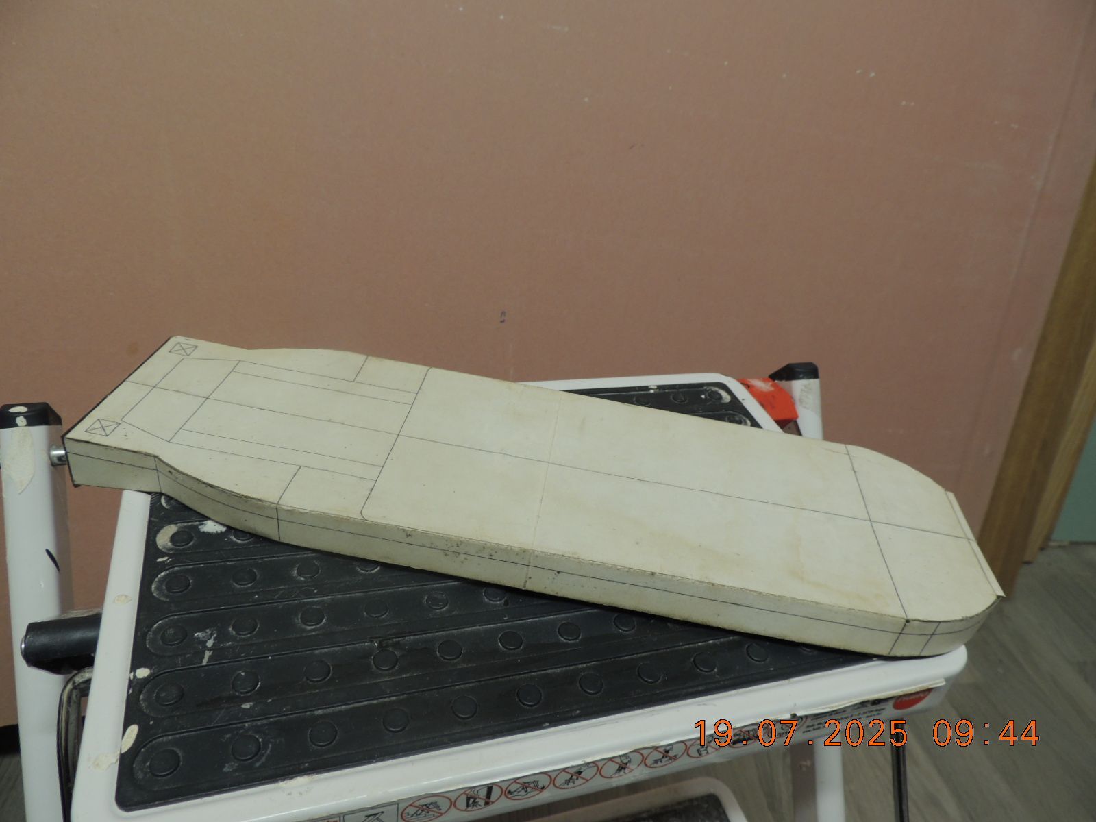

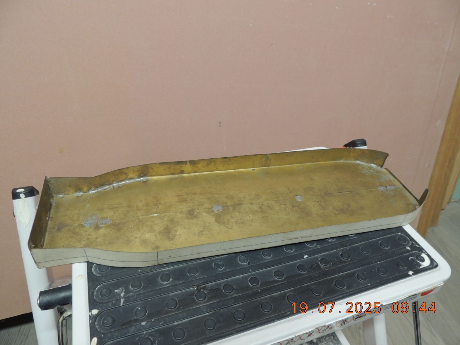

Aprés avoir remit mon imprimante 3D en service je voudrai decouper des feuilles de laiton de 3/10 d'épaisseur éxiste t'il une machine sur le marché amateur pour ces projets en photos réalisés en découpes manuelles ici echelle 1/32.5 que je voudrai faire au 1/87
Merci de vos réponses.
Christian
