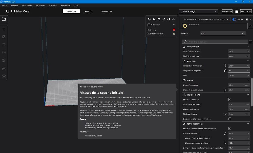

Pour la première couche met la vitesse à 20-25 mm/s,
Avec le plateau verre, faut que cela gratte un petit peu.

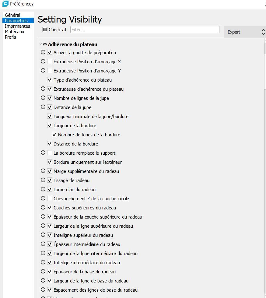

Si dans ton menu de réglage de Cura la vitesse de la première couche n'apparaît pas,
Il faut passer en mode expert ou All. comme ci-dessous :

bon, ben ma couche initiale est par défaut à 20 mm/s et donc çà ne fonctionne pas... Je retente le verre

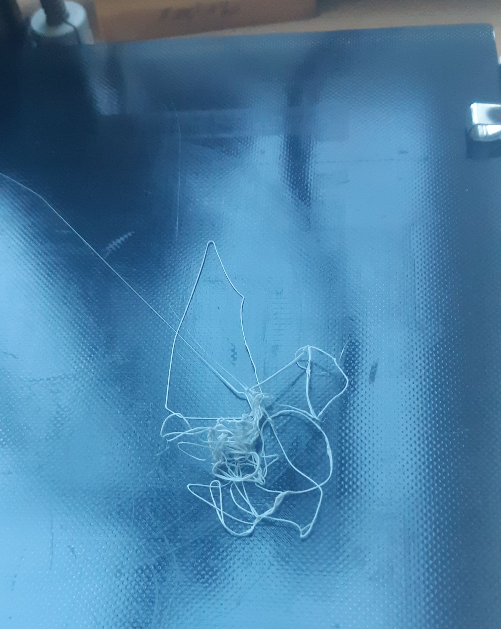

Heu, ben non, puisqu'elle ne tient pas ; en fait dès que la buse se pose elle fait un fil qui tient sur 5cm, prend un virage, et là, le fil se barre du plateau. Mais je viens de repasser au verre et je réessaie.
il y a 4 minutes, gri3d a dit :
buse pas assez proche du plateau, mettre du verre n'y changera rien.
i faut juste régler le z offset avec la feuille de papier.

Je z home, j'intercale une feuille A4, et je z probe jusqu'à la limite de tenue de la feuille sous la buse = ma feuille glisse en grattant très légèrement. Ok, je descends plus.
P... de m... y a rie n à faire... et pourtant, là, çà gratte fort... La 1ère ligne en... x tient (5cm), puis la buse par en y sur 2 cm, et elle retourne en x et là, la ligne yy' décolle et suit la buse

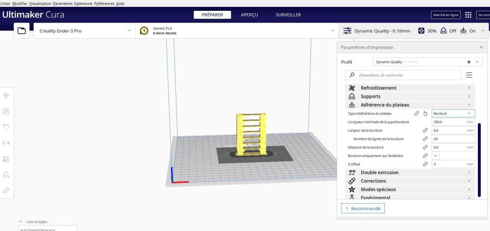

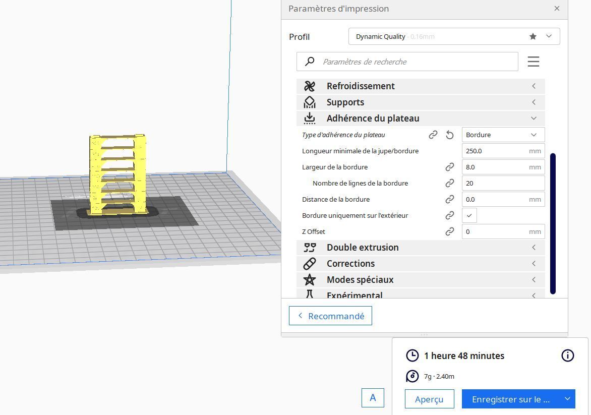

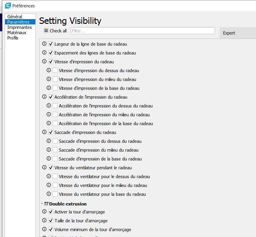

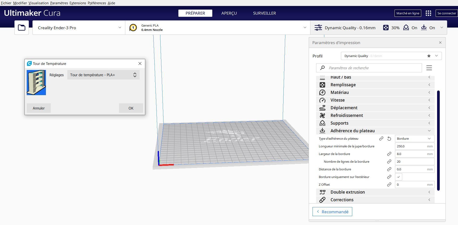

Heu... j'avais le z offset dans les adhérences, et là je ne l'ai plus, qd je vais dans les paramètres en mode expert, non plus
Mais, ce qui est fou c'est que avant sans toucher à tt çà, je n'avais pas de pb
Adhrence1.thumb.JPG.14e77803b044bed472a3ed75bf4b9e0f.JPGAdhrence2.thumb.JPG.241e150e2ae8b65ba68eaf032732dac7.JPG

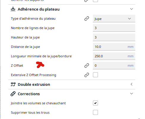

est-ce que l'extension "z offset setting" est installée ? (bouton "marketplace" en haut à droite)
Si l'extension n'est pas installée il ne peut pas avoir une valeur prise en compte !!

Il y a 13 heures, pommeverte a dit :
Il y a 13 heures, hyoti a dit :
Bonjour, bon...

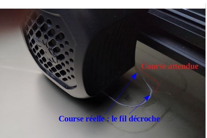

Extension installée, ouverture Tour PLA +, z offset laissé à 0, sauvegardé le Gcode de la tour, transféré fichier dans carte micro SD, refait mon tramming, mon z prob, mis en chauffe, lancé l'impression, tjs un décrochage de fil au 1er trait yy'...
Bon tenté avec un radeau : d'abord, comme avant, quand le mouvement du plateau passe de xx' à yy', le fil tient toujours, et puis de yy' à xx', le fil décroche.
Ensuite la buse se cale à l'opposé et commence son radeau; là le fil tient en yy'.
Par contre la boudiffe créée au décrochage fait que le fameux "bec" sous le ventilo à côté de la buse l'accroche à son passage.
Il m'a fallut aussi appuyer sur le fil à cet endroit avant l'arrivée de la buse pour qu'il reste

Pour moi, soit tu as un problème de z offset : tu as bien un CR-Touch, non ? Dans ce cas le z offset ne devrait pas être à 0 ! Soit sinon c'est un problème de nettoyage du bed.
