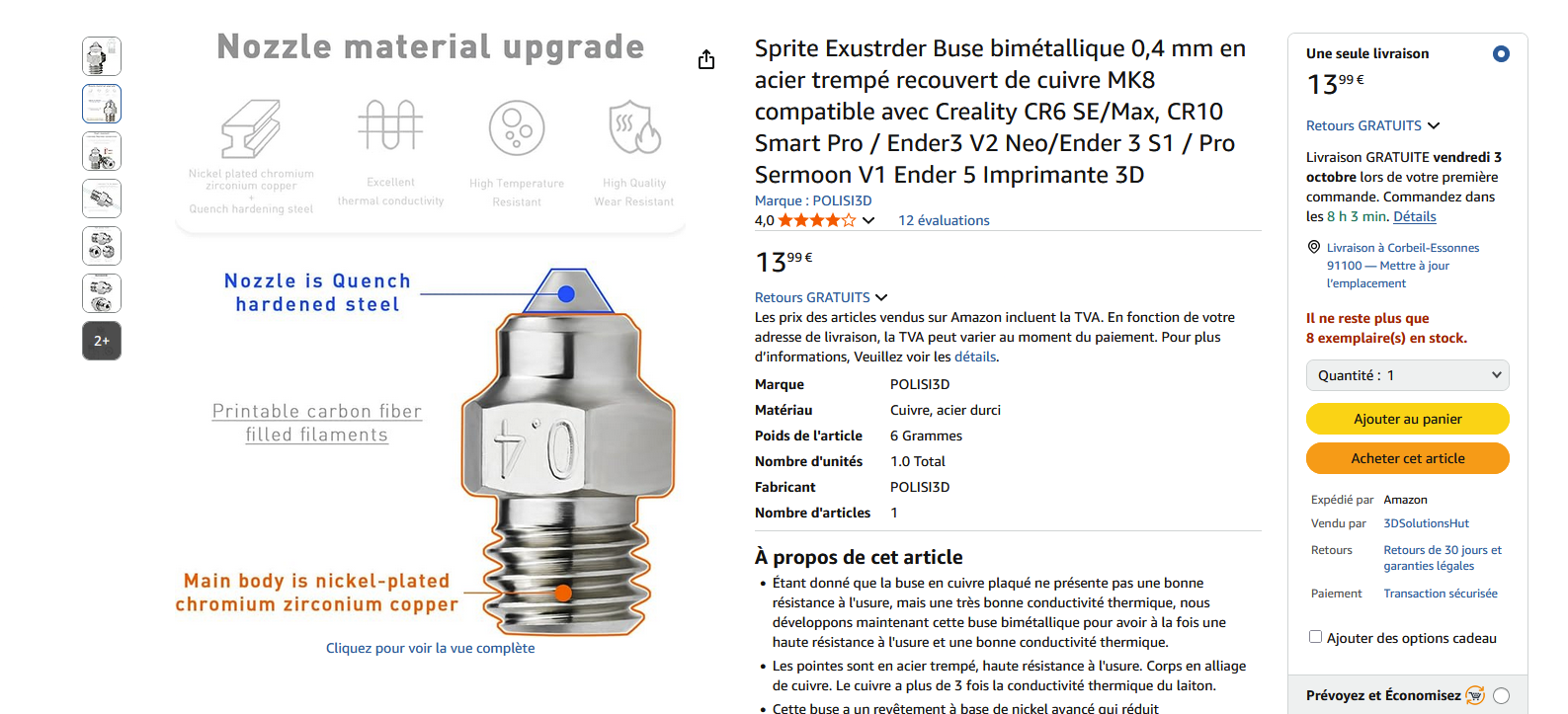

fran6p Posté(e) Septembre 30 Posté(e) Septembre 30 Il y a 4 heures, gri3d a dit : Et l'acier trempé c'estvpas bon ? Moins bon conducteur thermique, il faut imprimer plus chaud (+15/20 °C) qu'avec des buses laiton ou recouverte inox. Le seul «avantage» des buses acier est de pouvoir y passer des filaments abrasifs (chargés en particules (verre / carbone), phosphorescents, …), mais on trouve de plus en plus des buses laiton dont seule la pointe est en acier durci = avantages buses laiton et acier dans une seule buse. 1
JoOj Posté(e) Septembre 30 Posté(e) Septembre 30 il y a 6 minutes, fran6p a dit : Moins bon conducteur thermique, il faut imprimer plus chaud (+15/20 °C) qu'avec des buses laiton ou recouverte inox. Le seul «avantage» des buses acier est de pouvoir y passer des filaments abrasifs (chargés en particules (verre / carbone), phosphorescents, …), mais on trouve de plus en plus des buses laiton dont seule la pointe est en acier durci = avantages buses laiton et acier dans une seule buse. Après, je trouve que c'est pas bon plus le bout du monde de changer de buse quand tu changes de filament. J'ai une ou deux acier sous le coude pour des filaments chargés, et le reste du temps je passe tout en laiton.
hyoti Posté(e) Septembre 30 Posté(e) Septembre 30 (modifié) il y a 42 minutes, fran6p a dit : mais on trouve de plus en plus des buses laiton dont seule la pointe est en acier durci = avantages buses laiton et acier dans une seule buse Comme celle-là en MK8 : Ou les Nitro de Hotends.fr https://www.hotends.fr/fr/pieces-accessoires/52-253-buse-nitro-040-mm.html#/88-diametre-040_mm laiton ou cuivre, revêtu d'un placage Nickel dur qui tiennent quelques bobines (kg) de filaments abrasifs, Avec ce type de buse par rapport à l'acier trempé massif, tu n'as pas à monter la température de 15 ou 20° C. Avec tu PETG chargé tu arrives vite au limite d'un PTFE avec un heatbreak traversant. Modifié (le) Septembre 30 par hyoti ajout

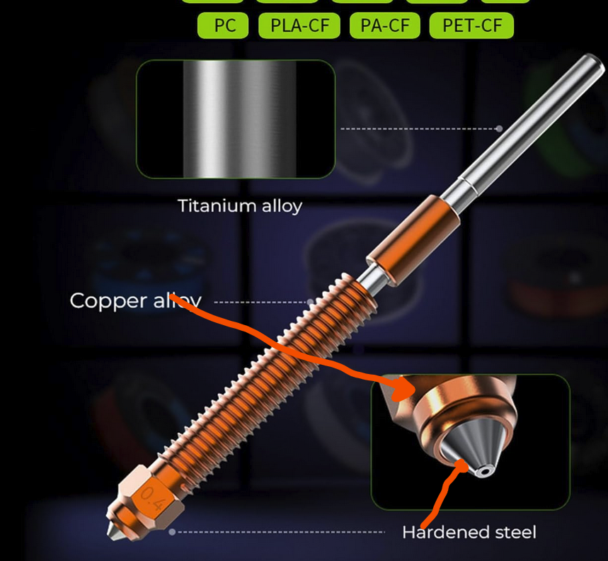

hyoti Posté(e) Septembre 30 Posté(e) Septembre 30 Il y a 2 heures, gri3d a dit : mon interrogation est qu'elle buse pour du PLA CF : si je lis ça je peux donc imprimer mon... PLA CF avec mes buses acier... Yes, or not ? Oui, tu peux, l'acier trempé est pas mal résistant à l'abrasion, Ce que voulait dire @fran6p, c'est que depuis quelques temps on trouve des buses dont le corps est en laiton, cuivre donc bon conducteur de chaleur avec un petit insert en acier trempé sur le canal final de la buse (celui soumis à l'abrasion) Ce qui permet de ne pas avoir besoin de rajouter 20°C à la buse : sur ce principe : Là c'est une buse pour K2 plus (grand débit et haute vitesse) avec le heatbreak inclus dans le buse. dans ton cas c'est juste la partie basse. Il y a 2 heures, gri3d a dit : Donc pour un PLA CF avec une buse acier, s'il est recommandé 180 220 sur la bobine, je monte à 240 ??!! Avec une toute acier trempé, avec la tête standard de la ender3 v2 240°C sur le long terme cela fait beaucoup, Le PTFE au contact de la buse va se dégrader, après une tour de température reste plutôt vers 230 235°C. Le PTFE commence à se dégrader à partir de 240°C-245°C (le capricorn résiste mieux).

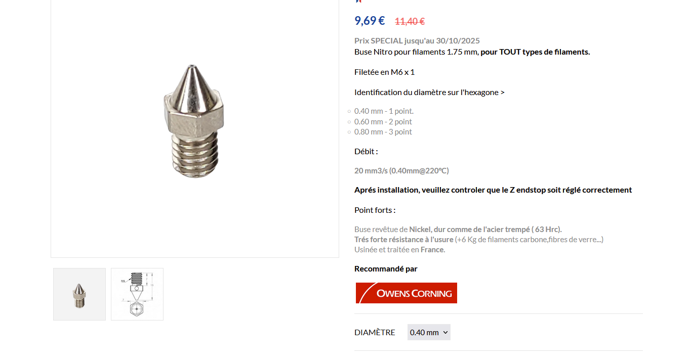

gri3d Posté(e) Octobre 1 Auteur Posté(e) Octobre 1 J'ai lu ça Aprés installation, veuillez controler que le Z endstop soit réglé correctement dans https://www.hotends.fr/fr/pieces-accessoires/52-253-buse-nitro-040-mm.html#/88-diametre-040_mm Ça veut dire quoi ?
RFN_31 Posté(e) Octobre 1 Posté(e) Octobre 1 Ça veut dire que quand tu changes de buse, ça peut modifier le Z offset qui doit donc être refait. Pour mémoire, le Z offset représente la distance entre l'altitude 0 du CR-Touch et celle de la buse. Quand tu changes la buse, la nouvelle n'a pas forcément la même longueur que la précédente et ne vient pas forcément se visser de la même façon, le Z offset peut être différent.

RFN_31 Posté(e) Octobre 1 Posté(e) Octobre 1 Z endstop c'est quand il n'y a pas de palpeur. Avec ton CR-Touch, c'est le Z offset qu'il faut régler
