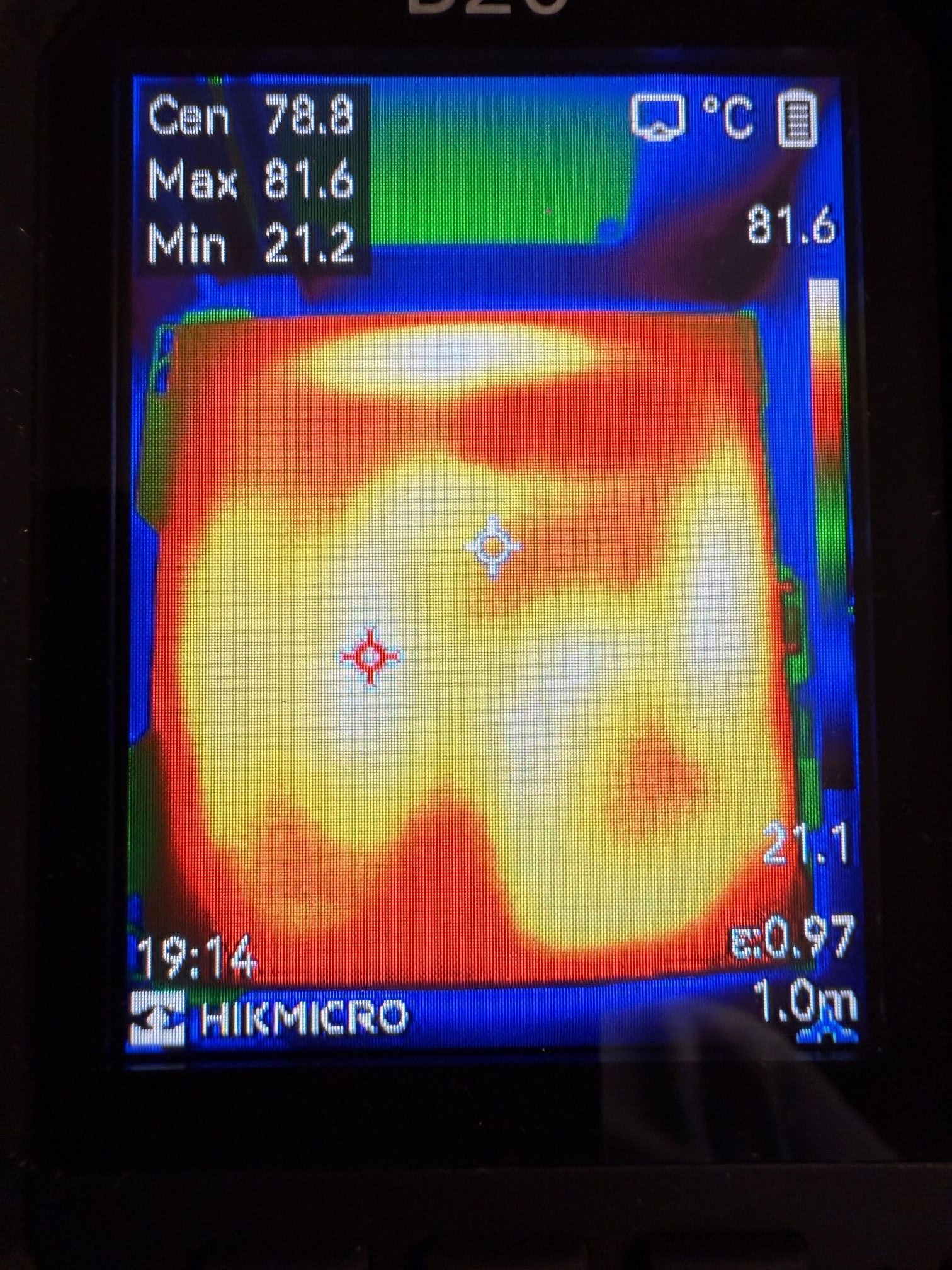

Les photos sans explications n'ont aucun sens et même parfois mal utilisées.
Voici le plateau de ma H2D que j'ai monté à 80 °C. Vous voyez du blanc au rouge cela doit être très grave.
Comme vous pouvez le constater en regardant les indications, le delta est très faible (quelques degrés) et il ne peut entrainer aucun problème lors de l'impression.
Je pense que la photo a été prise quelques secondes après le début de la chauffe et évidement, on observe l'emplacement de la résistance avant qu’elle ne diffuse sa température sur le plateau (on est à la limite de la malhonnêteté me semble-t-il)
Je suis curieux de voir la vidéo finale vu les chiffres avancés en particulier dans la comparaison avec la Snapmaker U1...

Je pense aussi que la photo a été prise en début de chauffe... Et à priori, vu le temps pris par les calibrations en début de print, la température du plateau doit bien s'égaliser (d'autant que le plateau chauffe assez vite)...

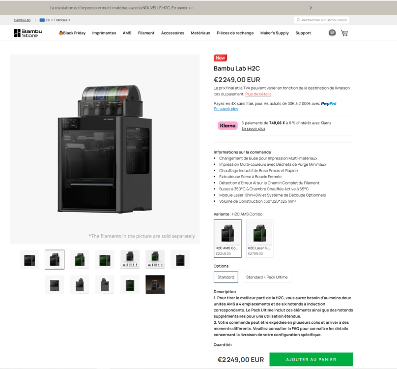

Par contre, on est d’accord que l’on ne peut acheter cette H2C seul sans AMS?
C’est prévu ou pas svp?
Car je ne trouve pas l’info…
