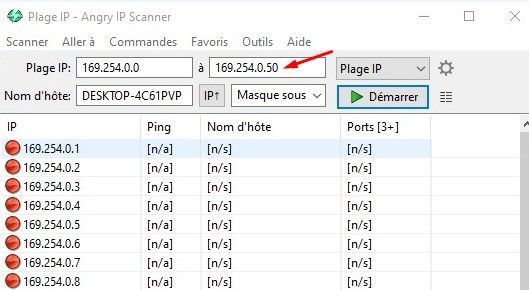

medmed Posté(e) hier à 11:58 Posté(e) hier à 11:58 (modifié) J'ai l'impression que ton Klipper tourne comme une patate Si la configuration automatique n'a pas fonctionnée, met une IP fixe 169.254.0.10 sur le PC. Relance le PC et le SonicPad. Retourne sur l'interface reseau du SonicPad , une IP devrait apparaître. Sinon, relance Angry pour scanner les IP sur la plage 169.254.0.0 à 169.254.0.255 Modifié (le) hier à 12:02 par medmed

medmed Posté(e) hier à 13:04 Posté(e) hier à 13:04 Pourquoi tu as limité la recherche 50 .Tu ne sais pas quelle adresse le SonicPad va prendre Et rassure-moi, tu regardes bien toutes les IP scannées et pas seulement ceux affichés sans scroller toute la plage ? Tu as été voir dans l'interface réseau du sonicPad si une IP apparait ?
Chris-25250 Posté(e) hier à 13:12 Auteur Posté(e) hier à 13:12 Les ip apparaissent ligne 10 et 20… et oui , pas d’ip proposée dans réseau P2P sur le pad. Sur la photo on voit bien les deux ip….
medmed Posté(e) hier à 13:21 Posté(e) hier à 13:21 (modifié) il y a 10 minutes, Chris-25250 a dit : Les ip apparaissent ligne 10 et 20… et oui , pas d’ip proposée dans réseau P2P sur le pad. Sur la photo on voit bien les deux ip…. Sur le scanner, c'est pas important les IP du PC. C'est pas ça qu'il faut regarder. Tu dois regarder toutes le IP de 0 à 255, pour voir si le scanner détecte des IP sur le réseau autre que celle du PC Modifié (le) hier à 13:23 par medmed

Chris-25250 Posté(e) hier à 13:37 Auteur Posté(e) hier à 13:37 Medmed j'ai fais le scan sur la plage entière... Fran6p bonjour, le problème c'est que je ne sais pas...peux pas connecter le Spad en wifi directement...Je n'ai aucun menu de choix de reseau...Peut tu me donner une manipulation pour le faire stp ? Serveur DHCP... dans les photos précédente c'est marque DHCP active...
Savate Posté(e) hier à 13:44 Posté(e) hier à 13:44 il y a 4 minutes, Chris-25250 a dit : Fran6p bonjour, le problème c'est que je ne sais pas...peux pas connecter le Spad en wifi directement...Je n'ai aucun menu de choix de reseau...Peut tu me donner une manipulation pour le faire stp ? Dans l'état actuel de ton PAD, tu ne peux PAS choisir. La seule chose qu'il faut faire c'est mettre un serveur DHCP sur le réseau. * en mettant obtenir une adresse automatiquement dans la config réseau de windows (ce que tu n'as pas fait sur les copies d'écran) ou * en rajoutant un routeur sur le réseau.
Chris-25250 Posté(e) hier à 13:51 Auteur Posté(e) hier à 13:51 c'est bien ça ? Ensuite , je fais quoi stp ?
medmed Posté(e) hier à 14:03 Posté(e) hier à 14:03 Maintenant, tu scannes en laissant Angry par défaut. Normalement il devrait trouver les IP attribuées par le DHCP.

Chris-25250 Posté(e) hier à 14:51 Auteur Posté(e) hier à 14:51 Bon ça scan... la plage de scan c'est de 169.254.0.0 a 169.254.255.255 ....? il va mettre 1mois !!!!! Merci pour toute vos infos!!!! j'ai pas tout compris la manip de Fran6p....mais vu les messages ça pourrait fonctionner !
Savate Posté(e) hier à 14:54 Posté(e) hier à 14:54 (modifié) il y a 2 minutes, Chris-25250 a dit : la plage de scan c'est de 169.254.0.0 a 169.254.255.255 ....? il va mettre 1mois !!!!! stoppe le scan. tu as éteint et rallumé l'imprimante (le pad) ? est-ce que le pad te donne une ip ? Modifié (le) hier à 14:54 par Savate
Chris-25250 Posté(e) il y a 23 heures Auteur Posté(e) il y a 23 heures 5927 hotes actifs.... et toujours pas d'ip sur le pad...
Savate Posté(e) il y a 23 heures Posté(e) il y a 23 heures il y a 4 minutes, Chris-25250 a dit : 5927 hotes actifs.... je t'avais dit de stopper le scan, là tu es sur le wifi ... dans la fenêtre de commande de windows tapes un ipconfig /all et fait une copie d'écran
Chris-25250 Posté(e) il y a 22 heures Auteur Posté(e) il y a 22 heures Je m'y perd.... moi, je vois marqué carte ethernet pour ces adresses...
Savate Posté(e) il y a 22 heures Posté(e) il y a 22 heures il y a 6 minutes, Chris-25250 a dit : Je m'y perd.... c'est normal, là c'est un dhcp tout foireux (c'est le tel qui doit donner l'info, puisque tu vois des ips qui ne sont pas vraiment chez toi ...) la seule solution 'propre' : installer un routeur entre le pc et l'imprimante (au moins c'est lui qui fournira le dhcp proprement) tu peux aussi sans toucher au paramétrages de redémarrer le pc (en désactivant le wifi avant de redémarrer) pour le forcer à rester en local lors de l'attribution des ips tu réactiveras le wifi juste après le redémarrage pour récupérer internet.
