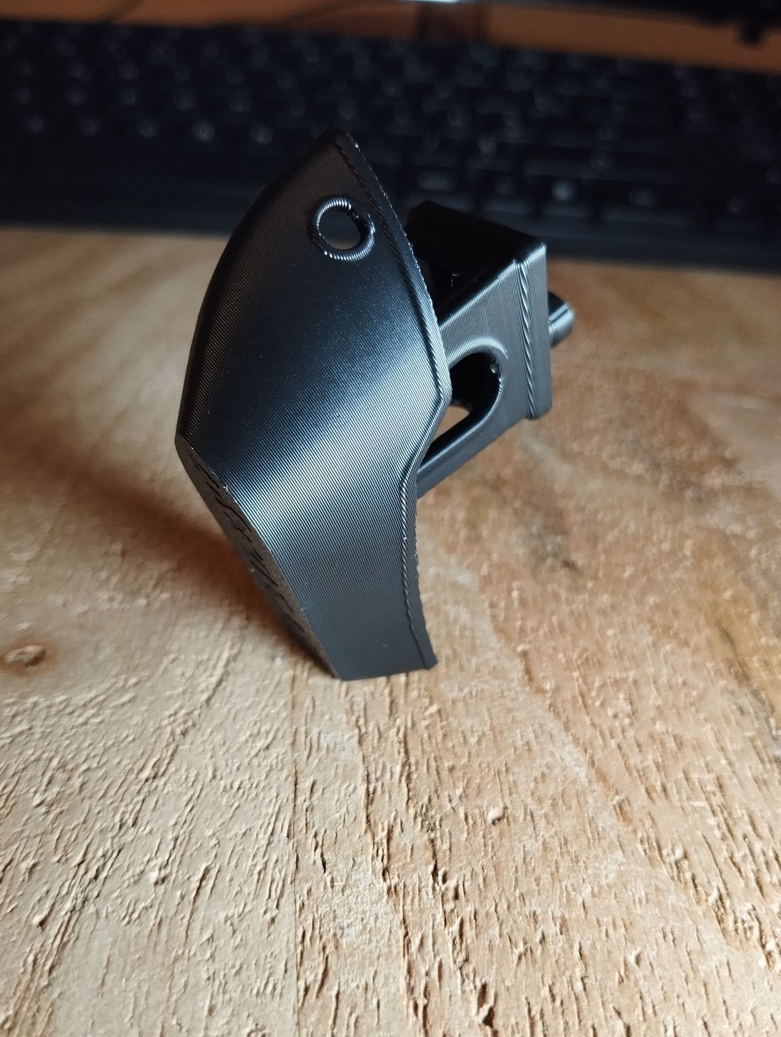

Quand je prends la photo du test de @pascal_lb ici:
J'ai l'impression que déjà à ce stade on a des qualités de finitions différentes alors que la source semble être la même ("Benchy en PLA Basic Gold Bambu Lab, dans la mémoire de la P2S").
Avant d'essayer autre chose, est ce qu'il n'y a pas un truc à regarder là aussi?
[EDIT] Le noir me semble quand même meilleur non? N'y a t il pas là une première régression?

Je vois les mêmes petits défauts aux mêmes endroit entre le benchy de Pascal et celui de Cookie en gris.
J'ai aussi l'impression que le noir est un peu meilleur, mais je mets ça sur le compte de la couleur / du filament qui masque les défauts
La couleur et l'angle de la photo joue beaucoup, certains défauts disparaissent sur certains angles et c'est pour ça que je l'ai imprimé en gris, qui est moins tolérant sur la finition que le noir. Il y a une très léger delta entre les deux bateaux, mais je mettrais plutôt ça sur le dos du filament, je suis persuadé que si je le fait en blanc au lieu du gris j'aurais un résultat différent, alors que mes deux bobines sont dans l'AMS avec le même taux d'humidité. Le bateau noir à été fait avec une bobine de PolyMaker Charcoal Black que je trouve également un peu meilleur que Bambulab au niveau du rendu visuel, ça se révèle peut être un peu ici au niveau de la qualité d'impression également.
Sur la photo de Pascal je vois nettement des lignes sur la coque (sous le trou de l'ancre) le bac arrière et la cabine qui sont positionnées exactement là ou sont les défauts sur mes benchy, ce qui me porte a croire que nos deux machines ont un comportement similaire, à peu de chose prêt.

Je viens de regarder mon Benchy imprimé il a exactement les mêmes "défauts" que l'on constate sur vos photos.
Le problème de toutes les imprimantes, c'est de positionner la buse toujours au même endroit pour une paroie parfaite. En fait, si l'objet se construit avec toujours les mêmes déplacements, ce sera parfait. Si maintenant une paroie est construite avec un déplacement de buse ample puis sur une autre couche avec un très petit déplacement, on risque bien d'en voir la trace sur la paroie.
En fait ce très léger décalage provient souvent d'un inévitable jeu mécanique mais aussi ca peut être pour un micro-déplacement, un effet de "collage" dans lequel le moteur bouge mais n'entraine pas la buse à cause de "l'élasticité" même minime du système d'entrainement à courroie.
C'est à ce moment que l'on se mets à rêver de plus gros moteurs avec une courroie doublé et bien plus tendue et d'une tête poids plume.
On retrouve ce problème sur les imprimantes à aiguilles ou jet d'encre qui ont les mêmes moteurs et courroies. Elles impriment dans les deux sens (d/g et g/d) en mode draft, et d'un seul sens en mode qualité pour qui le minuscule jeu dû au changement de sens devient un problème pour l'alignement verticaux des points.

J'ai fait un test de benchy en 0.2 standard en 39 minutes avec du filament noir Isanmate... j'ai pas grand chose à dire 😉

Belle démonstration, comme quoi la vitesse à souvent un impact sur le résultat final en particulier sur des pièces détaillées.
Faut aussi souligner le fait que ça a été imprimé avec une buse en 0.2, ça joue sans doute également un grand rôle dans la qualité de la finition
