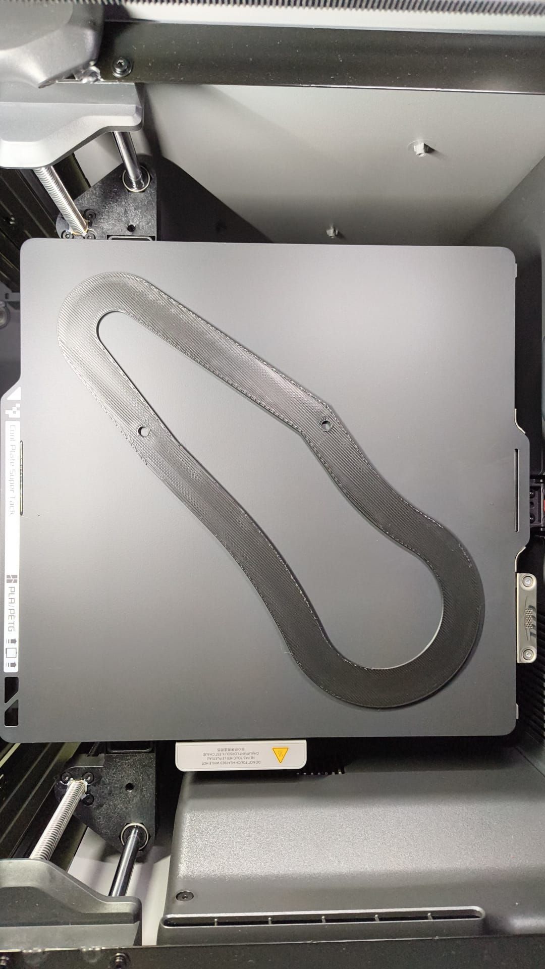

Petit exemple de pièce d'une taille respectable imprimée en PLA. Ça fait 2mm d'épaisseur, ça à parfaitement tenu sur le plateau, aucun soucis ni warping.

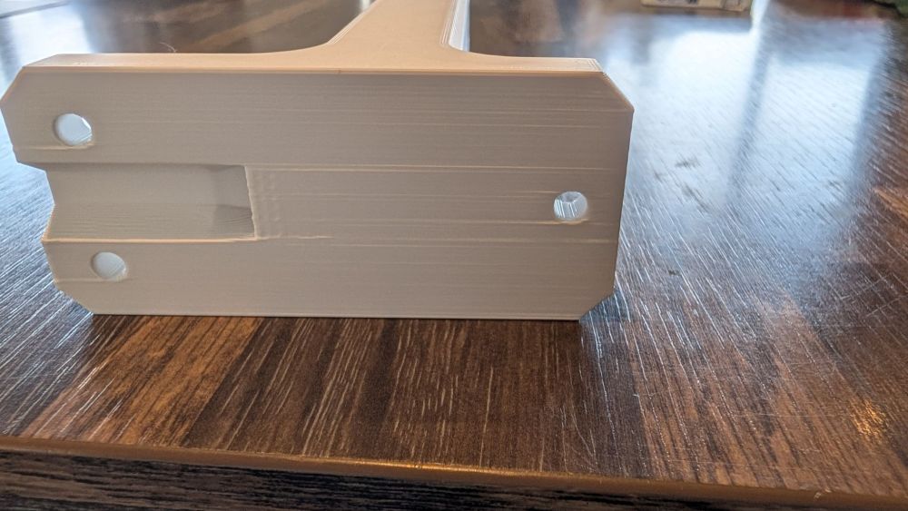

J'ai donc testé avec un support de bobine latéral pour le TPU réalisé en PETG-HF, accroche sans défaut au plateau, le tout s'est imprimé les doigts dans le nez.
Seul un petit défaut apparaît sur une couche en particulier, le reste de l'impression est magnifique. Pas de marque similaire sur le reste de la pièce sur ce niveau donc j'exclu un point dur sur le Z (que j'ai graissé cette semaine), pas compris pourquoi ce petit bourrelet...
il y a 20 minutes, cookie83610 a dit :
C'est la hauteur du décrochement de la pièce, ça arrive de temps en temps sur certaines pièces et sur certains filaments mais je ne sais pas vraiment pourquoi, sans doute un changement de vitesse entre le bas de ta pièce et le reste, regarde dans bambu Studio les vitesses d'impression tu devrais avoir un ralentissement ou une accélération à ce moment là

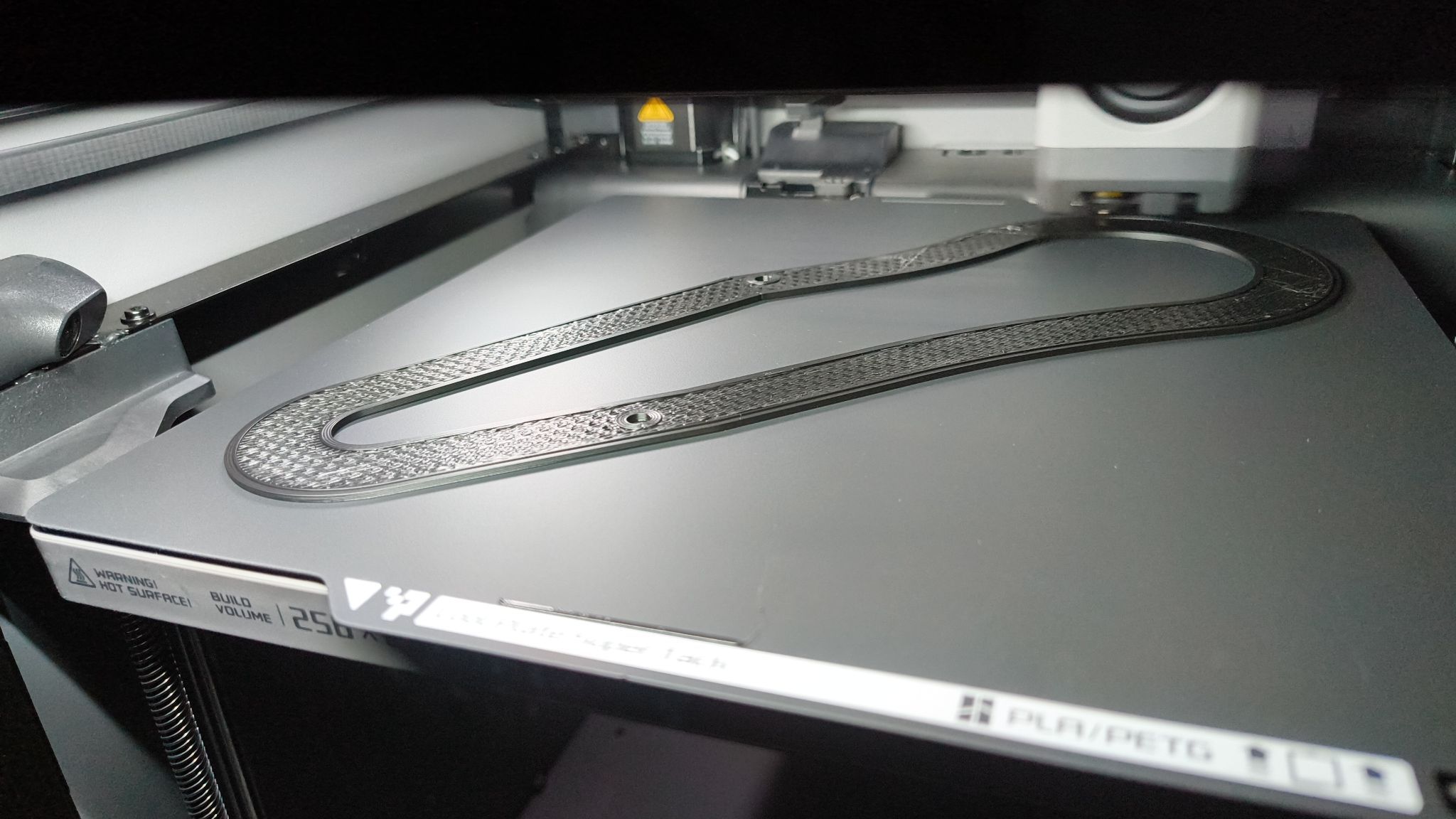

Bonjour tout le monde... J'ai failli faire une petite boulette... A savoir lancer une impression alors que je n'avais pas enlevé mes dernières pièces imprimées du plateau... Il me semblait que normalement l'imprimante devait détecter la présence d'objet sur le plateau, or là elle a commencé le processus d'impression sans même me mettre un message ou me signifier que l'impression ne pouvait pas démarrer à cause de cette présence. Je l'ai arrêté moi même avant qu'elle n'imprime quoique ce soit, mais elle avait déjà chargé le filament et elle commençait ses calibrations. Je ne trouve pas dans les options d'impression (page "périphérique") de case à cocher pour activer cette détection. J'ai bien les détections spaghettis, Accumulation goulotte et Encrassement buse par contre...
J'ai loupé un truc ou alors j'ai réagi trop vite et elle aurait quand même détecté le problème à un moment et m'aurait averti ? J'ai bien pensé la laisser faire jusqu'au bout, mais les pièces déjà sur le plateau j'avais pas envie de les refaire... 😀

Il semblerait donc que les pièces présentes sur mon plateau étaient trop petites pour être détectées. Si j'ai bien compris les dimensions minis sont les suivantes :
Taille de l'objet reconnaissable :
À proximité : plus grand que 3 cm x 3 cm x 1,5 cm
Lointain : plus grand que 5 cm x 5 cm x 1,5 cm
J'avais ça sur le plateau (impression en buse de 0,2mm), difficile à voir peut être pour la cam...

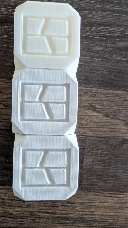

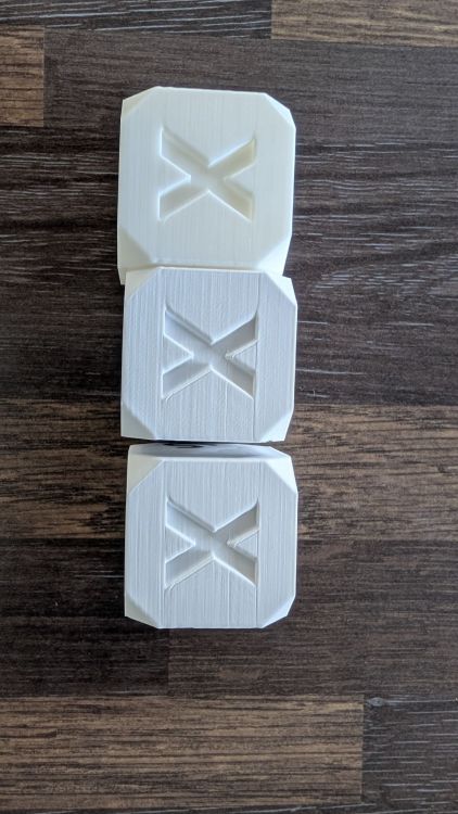

Par contre même sur des prints assez 'basiques' je continue d'avoir des défauts aléatoires sur certaines couches, alors que mes tiges sont bien graissés, imprimante calibrée, filament BBL sec ...
J'observe aucun changement de vitesse au slicer, pas beaucoup d'indice qui me permette de limiter ça ...
Quelqu'un aurait une idée ?
Au passage, assez surpris d'avoir du décollement avec autant de surface d'accroche et une plaque Supertack Pro...
Le défaut le plus bas est probablement dû au warping. La couche "moche" est une couche trop écrasée du fait du décollement de la base.
Pour le défaut "haut", t'as pas eu une coupure de courant ou un truc du genre ? Vue la régularité du défaut on dirait une "reprise d'impression". Ca peut venir d'une fin de filament / changement de bobine, d'une coupure de courant, etc ?
Peut être que tu as un pseudo changement de filament qui traîne dans le gcode, ça aurait entraîné une pause, une purge, puis une reprise ?
Y'a une tour de purge derrière l'objet c'est peut être dû à ça, mais sinon rien de ce que tu décris, l'impression s'est faite en une fois, pas de changement de couleur à cet endroit ...
Le défaut en bas ça pourrait correspondre à une 'face supérieure', à savoir le fond de la boîte, je vois au slicer qu'il ne fait pas de murs à cet endroit mais une couche plane de bout en bout, par contre pour celle du dessus, vraiment je vois pas ...
En parlant de purge, pourquoi il me fait une tour de noir tout au long de l'impression jusqu'au moment de changer au rouge, alors qu'il n'y a que les premières couches qui mix noir et rouge ?

Alors avec la P2S j'ai eu ça une fois avec un filament non BBL et j'ai mis ça sur le compte du filament qui était peut être d'un diamètre supérieur pendant quelques centimètres, normalement ça devrait être corrigé par le débit automatique mais ça ne m'est plus arrivé
J'ai relancé le même print avec cette fois du vert et du rouge, j'ai toujours la couture en bas qui correspond bien à la couche supérieure de la boite, mais pas d'autre défaut, le reste est super clean ... Je comprend pour le coup, pourtant le filament est un BamBulab donc censé être clean, et il est sec, stocké dans l'AMS à moins de 20% d'humidité.
Il y a 12 heures, cookie83610 a dit :
Si tu parles de la couche décalée au milieu de la partie basse, je pense que tu devrais observer le tranchage pour voir si ce n'est due au remplissage d'une surface horizontale.
Si c'est le cas, il peut s'agir d'une épaisseur de matière qui déborde très légèrement et "pousse" légèrement la tête à l'extérieur de l'objet. Pour régler ce problème il peut être nécessaire d'imprimer la paroie extérieure avant l'intérieur. Autre chose à contrôler, c'est le débit de l'extrudeur, s'il donne trop de matière, ca aura tendance à repousser la paroie extérieure, surtout si celle-ci est fine.
Je pense que tu as tout à fait raison et que c'est bien le cas, par contre sur la P2S j'ai le débit automatique, donc à moins de passer en manuel je ne vois pas trop de moyen de jouer là dessus. Le 'flow' c'est ce qui est appelé 'facteur K' dans les paramètres du fil non ?
Peut être que baisser la vitesse pour les couches supérieures pourrait suffire à ce que la tête soit moins entraînée vers l'extérieure
il se peut aussi , que ce soit un défaut résultant de  la  conception .
2 objets mal fusionnés , ou 2 stl l'un sur l'autre mal interprétés par le slicer.
il y a une heure, cookie83610 a dit :
Tente de mettre une épaisseur de paroie un peu plus large afin de créer un espace vide au centre et éviter ainsi que la couche horizontale ne pousse celles externes
