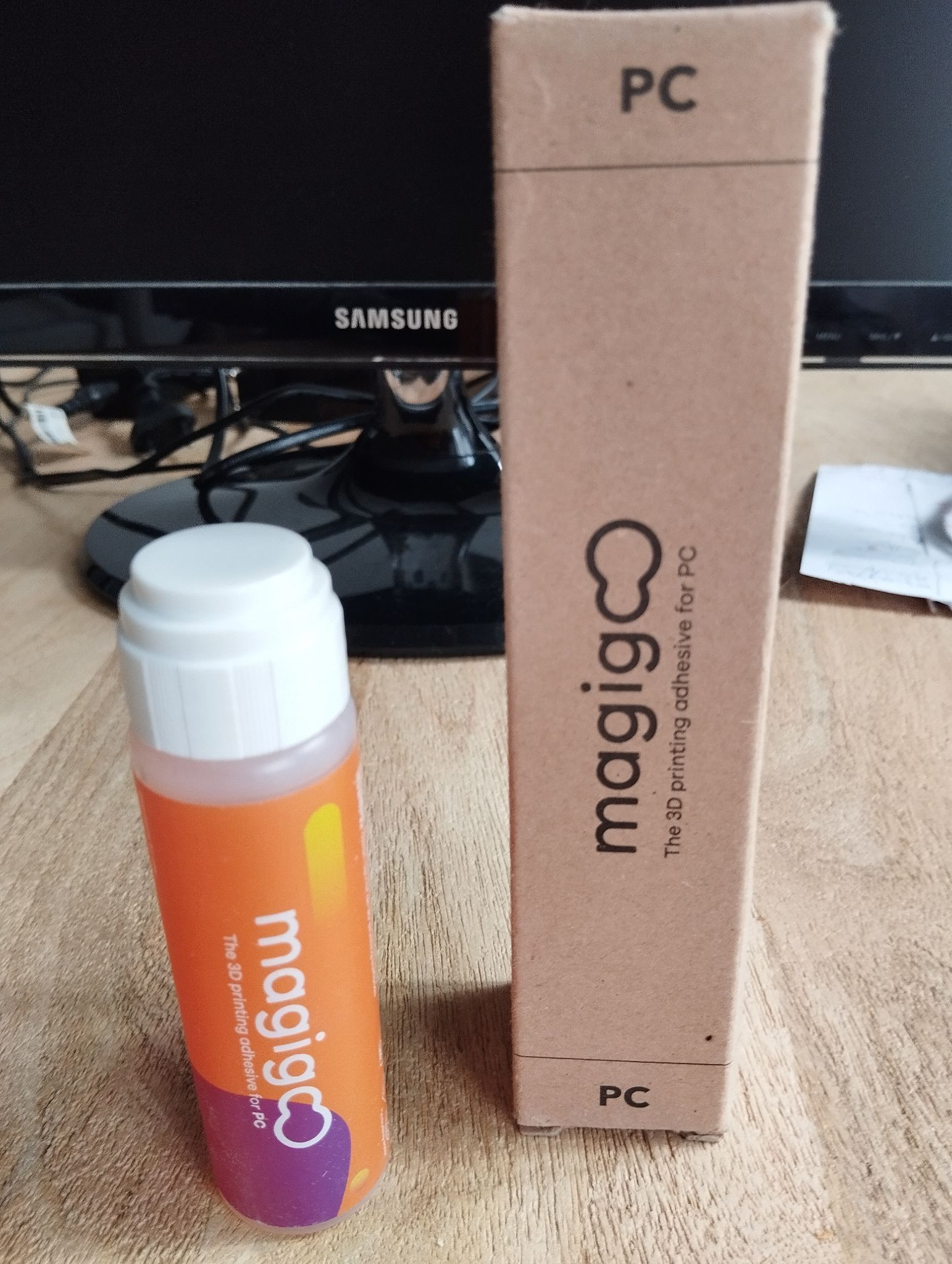

En parlant de ça je viens de recevoir le Magigoo pour filament PC car j'ai vraiment du mal à le faire coller sur le plateau de la P2S 😉
Je vais faire un essai avec la Nelly à 2€ les 400ml et je ferai un retour. Attention, toutes les laques ne fonctionnaient pas, généralement c'était de la laque bas de gamme qui fonctionnait bien.
En fait, après réflexion, je sais que ca fonctionne, mon fils qui a une MK4S l'utilise avec succès.

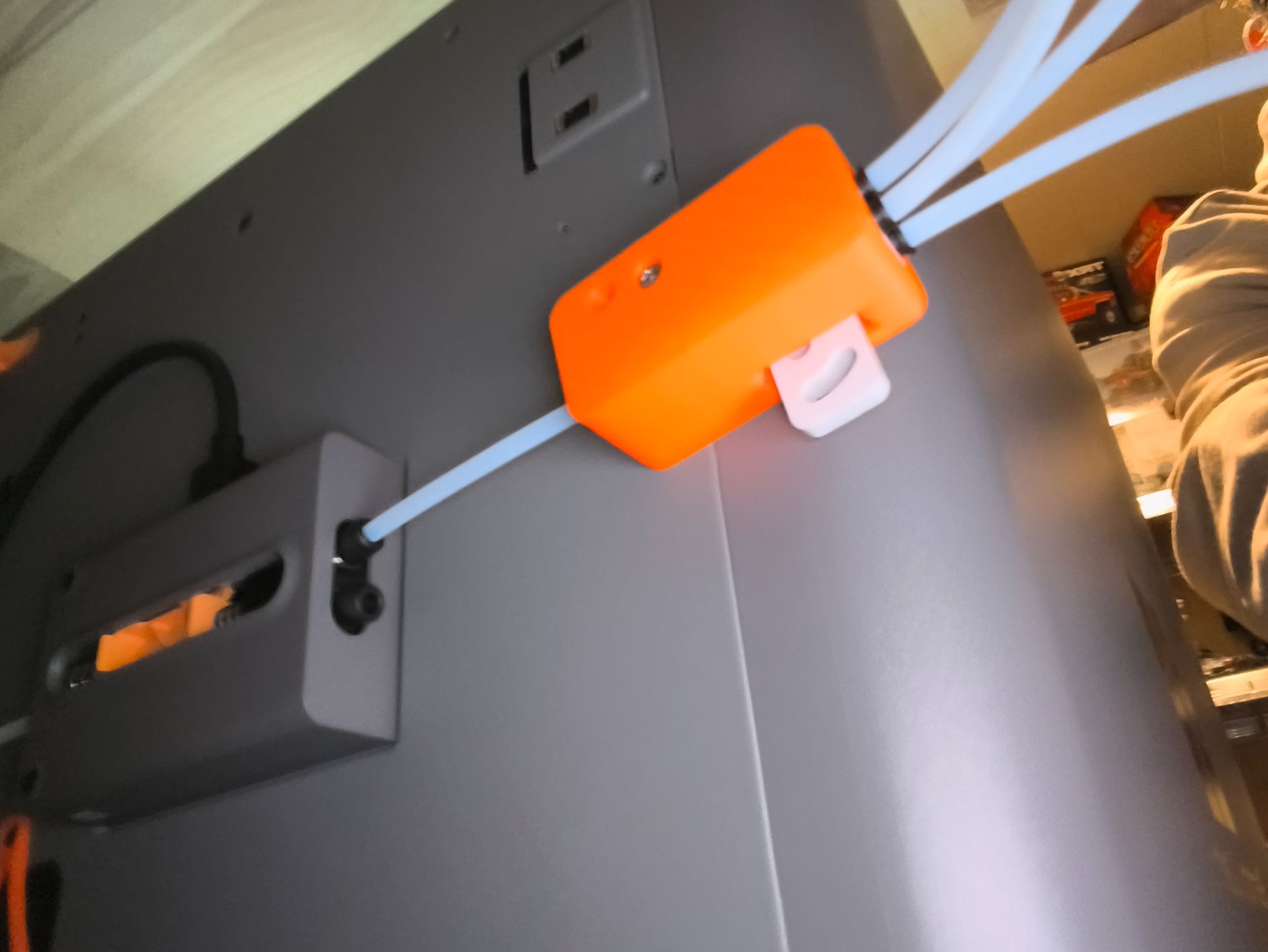

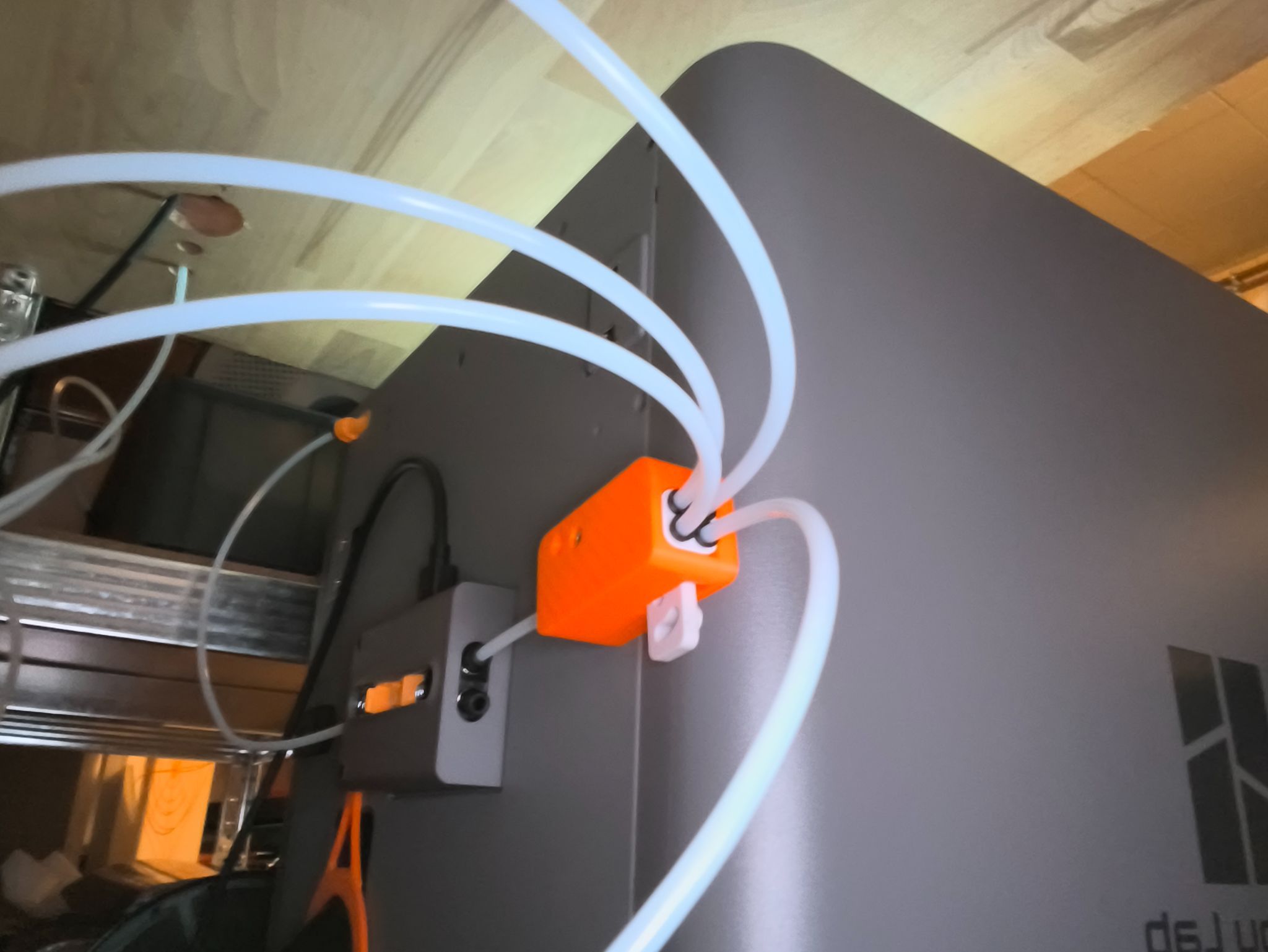

A y est !! Hub reçu enfin !! Installation sans problème, enfin bon, ceux qui ont installé des AMS savent que c'est relatif, entre la bonne longueur des PTFE, la bonne courbure, c'est enfin installé ! Petite MAJ d'un firmware pour je sais pas quel appareil (le hub surement) et c'est parti pour une recalibration complète (vu que j'ai du bouger la P2S pour tout brancher).
Démarrage réel et tests d'ici une heure !

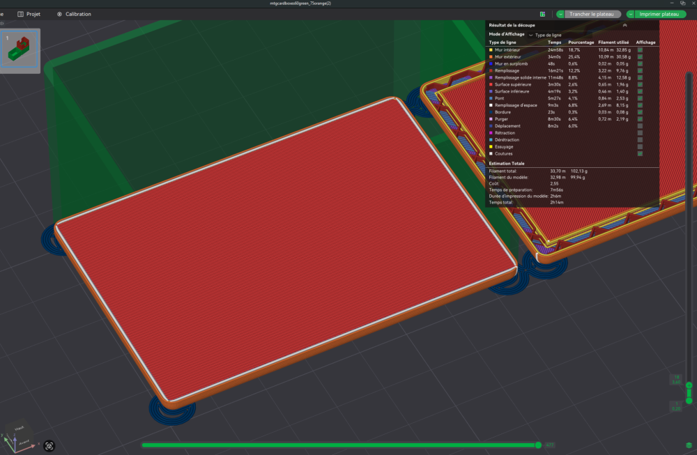

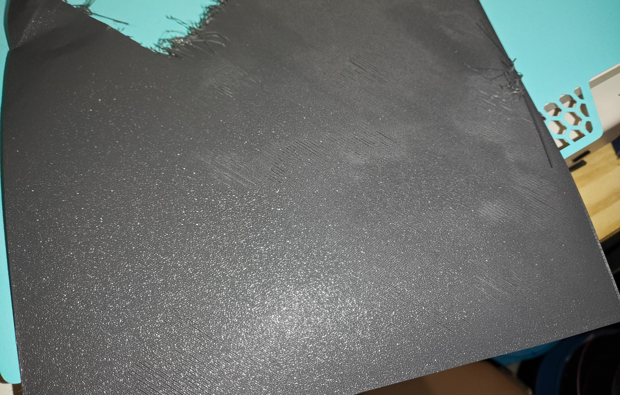

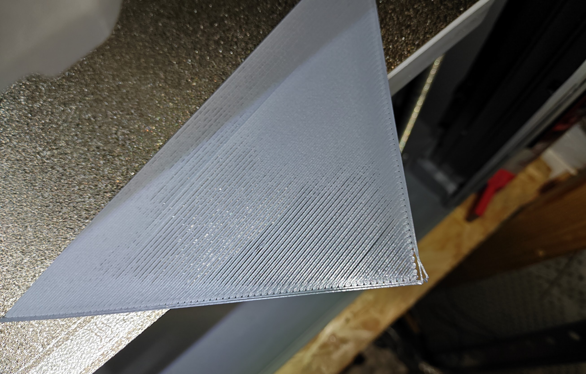

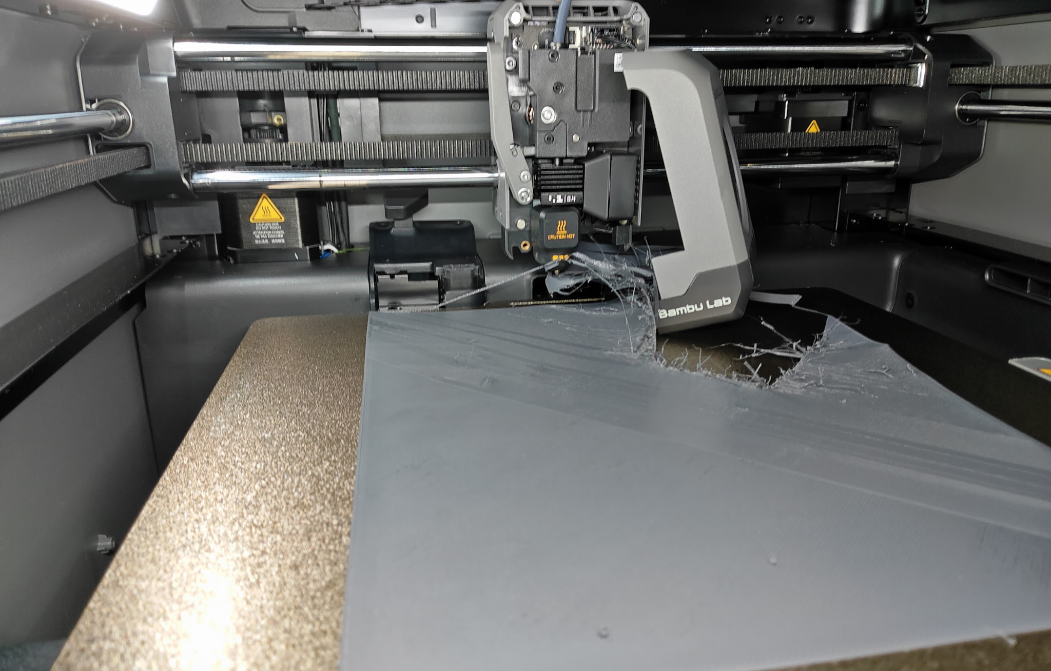

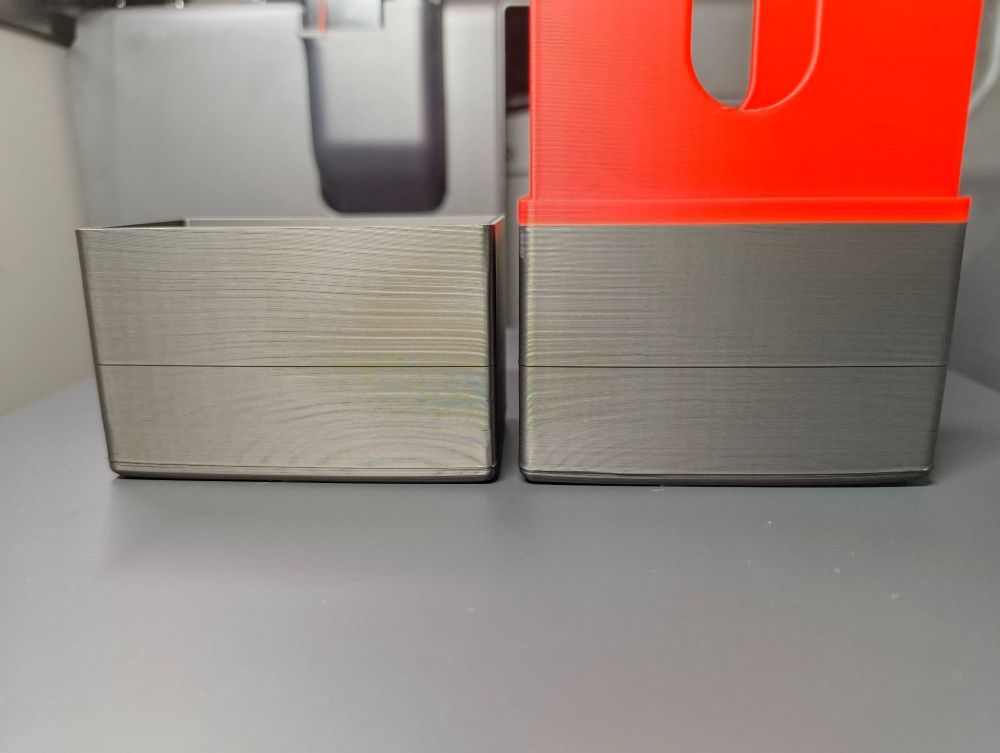

Quand je lance depuis Bambu Handy, avec les paramètres par défaut, je me retrouve avec une première couche catastrophique et j'ai eu un incident. J'ai ouvert un ticket car je ne vois pas comment forcer le flow rate pour toute impression.
J'ai relancé pour voir le début de la première couche depuis handy :
Une idée svp ?
Il y a 4 heures, molusk77 a dit :
Tu nous donneras le résultat 😉
Il y a 10 heures, molusk77 a dit :
Une idée svp ?
Sur l'image 1 la couche 2 a probablement déchirée la couche 1 à cause de couches bien trop hautes et non collées au plateau
Sur l'image 2 ton plateau semble irrégulier, je veux dire c'est un peu comme si tu imprimais sur un plateau gondolé.
Sur l'image 3 clairement il ne s'agit pas de sous extrusion mais d'une buse un peu trop haute.
Alors aucune compensation du 0 ne peut être faite sur un plateau gondolé, c'est peut être une piste à contrôler, l'état de surface du lit d'impression (Le PEI est collé sur la plaque de métal, c'est probablement un bon suspect). La compensation automatique de défaut de planéité ne peut se faire que sur un plateau parfaitement plat. A mon sens il ne faut considérer que cet aspect dans un premier temps, une palpation mal effectuée donnera une impression catastrophique pour finalement pas grand chose.
Pour tester rapidement la planéité de ton lit tu peux dessiner une pièce de la même surface mais constituée d'un mur fin en accordéon de façon à ne déposer qu'un ou deux fil sur toute la surface et ensuite enlever la plaque et observer la largeur du trait déposé pour voire si sa largeur change suivant l'endroit. On peut aussi mesurer son épaisseur avec un pied à coulisse numérique à plusieurs endroits.
