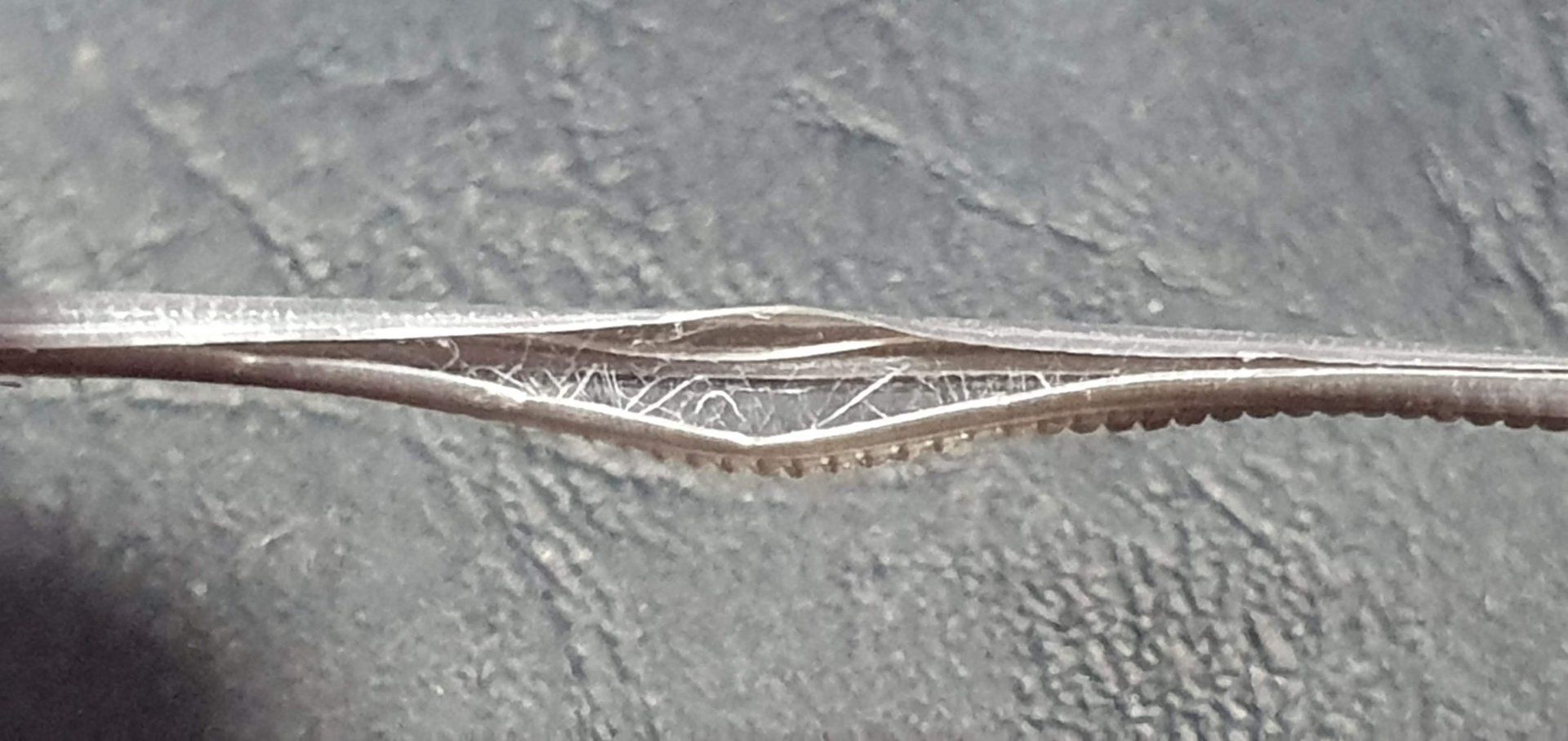

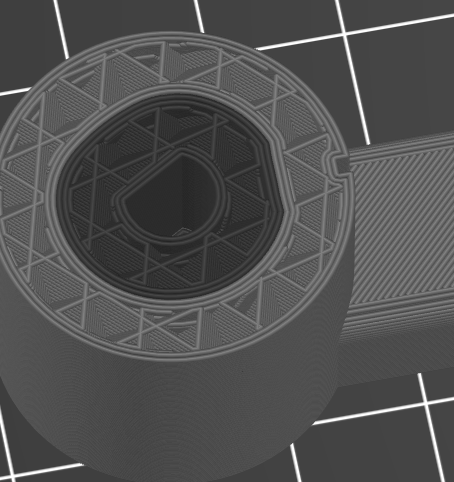

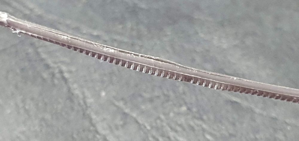

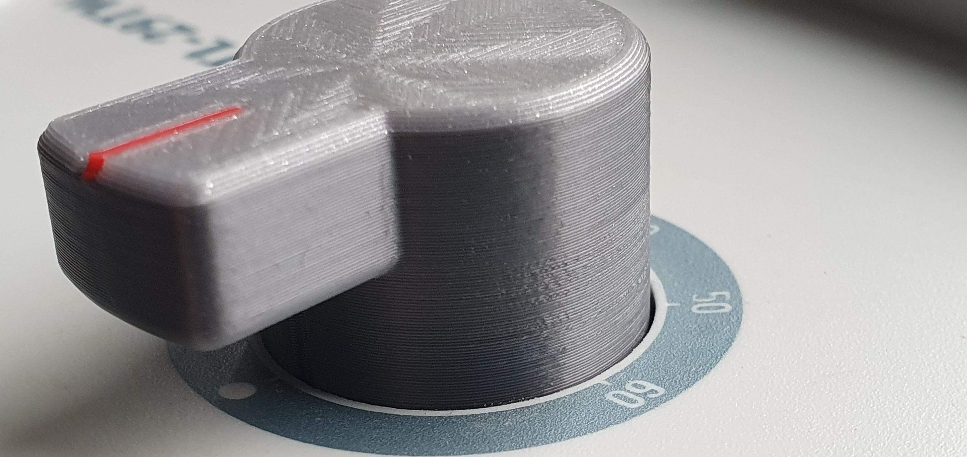

Hier j'ai réimprimé un petit bouton pour remplacer celui que j'avais fait en PLA et qui a pris du jeu après 8 ans de bons et loyaux service. Je m'excuse d'avance, toutes les photos sont prises avec mon vieux smartphone qui date de la même époque que le premier bouton.
Le nouveau est composé de :
  • Arianeplast PLA+ rouge
  • Prusament PLA Galaxy Silver
  • Arianeplast PLA+ Silk Noir (c'est le gris foncé sur la photo)
  • IEMAI 3D PC-CF, non visible sur la photo, c'est l'axe central qui s'enfile sur une tige avec méplat (style potard).

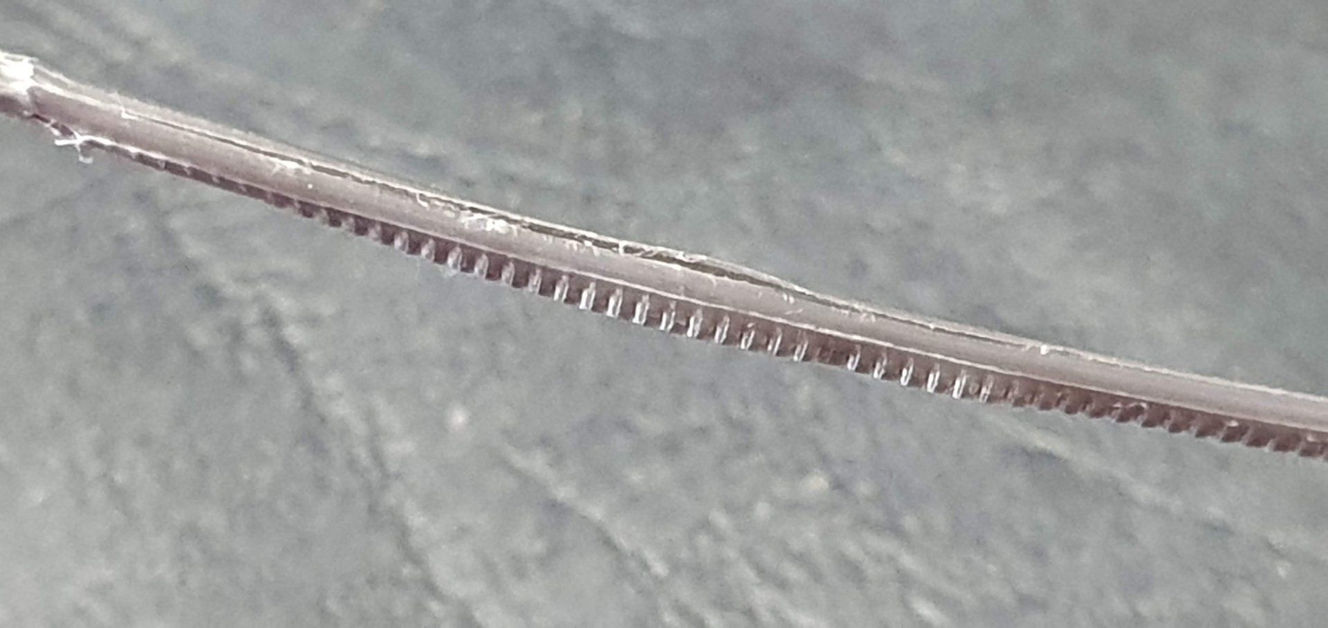

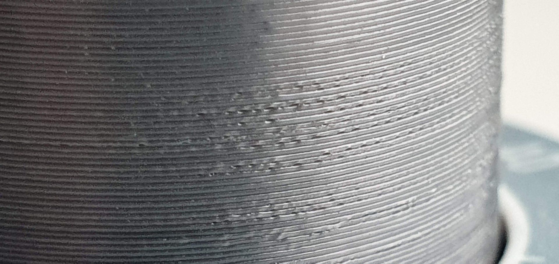

Lorsque j'ai récupéré la pièce, j'ai remarqué que la finition du PLA+ Silk n'était pas terrible. Pourtant d'habitude il a un beau rendu brillant.
En regardant de plus près on voit qu'il y a des problèmes d'extrusion.

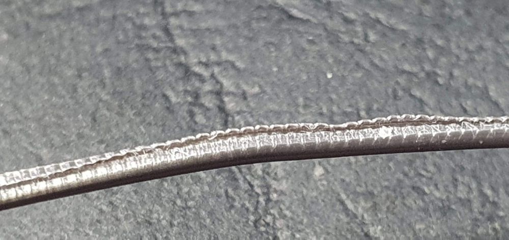

Je me suis dis OK peut-être qu'il n'était plus assez sec. Mais en déchargeant les filaments de la machine, je remarque bien que le PLA+ silk sort bizarrement.
Très marqué par les dents. Avec comme une espèce de feuillard autour. 🤔

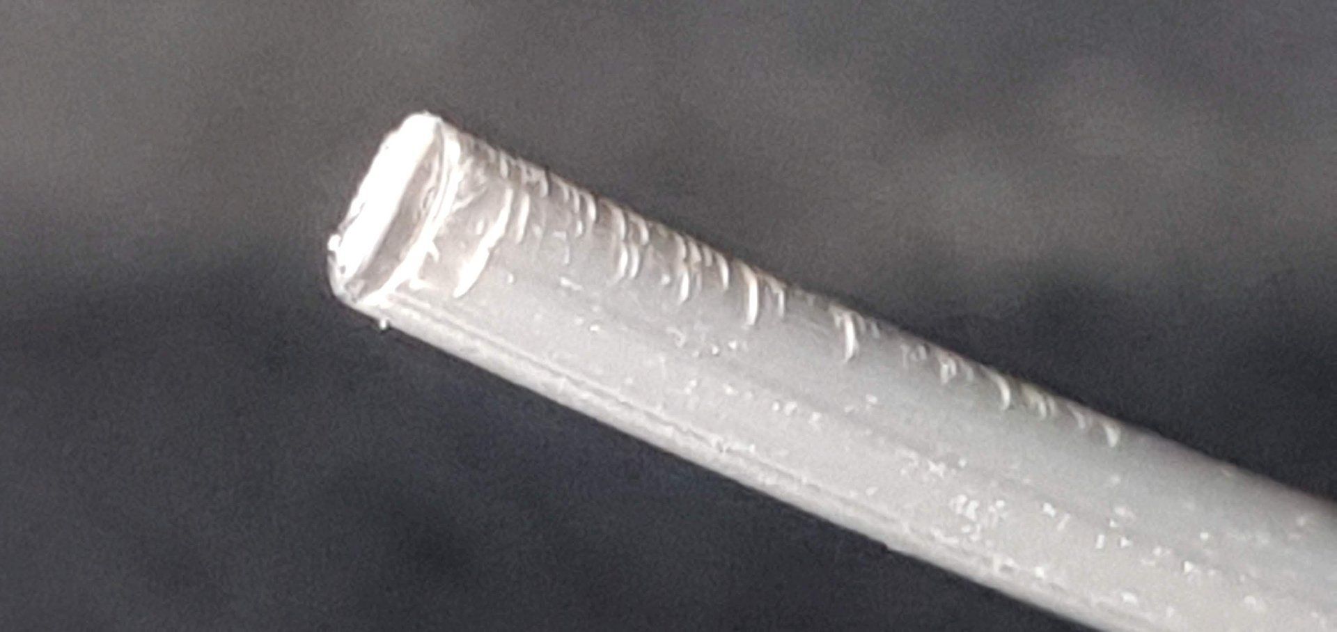

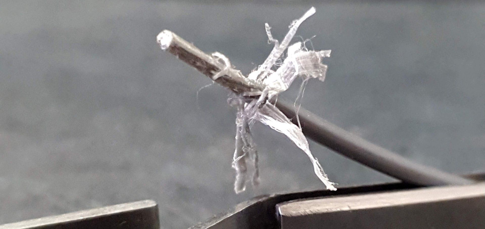

Là j'ai décourbé le filament et ça laisse apparaitre des fibres, on dirait même presque que le filament est creux.

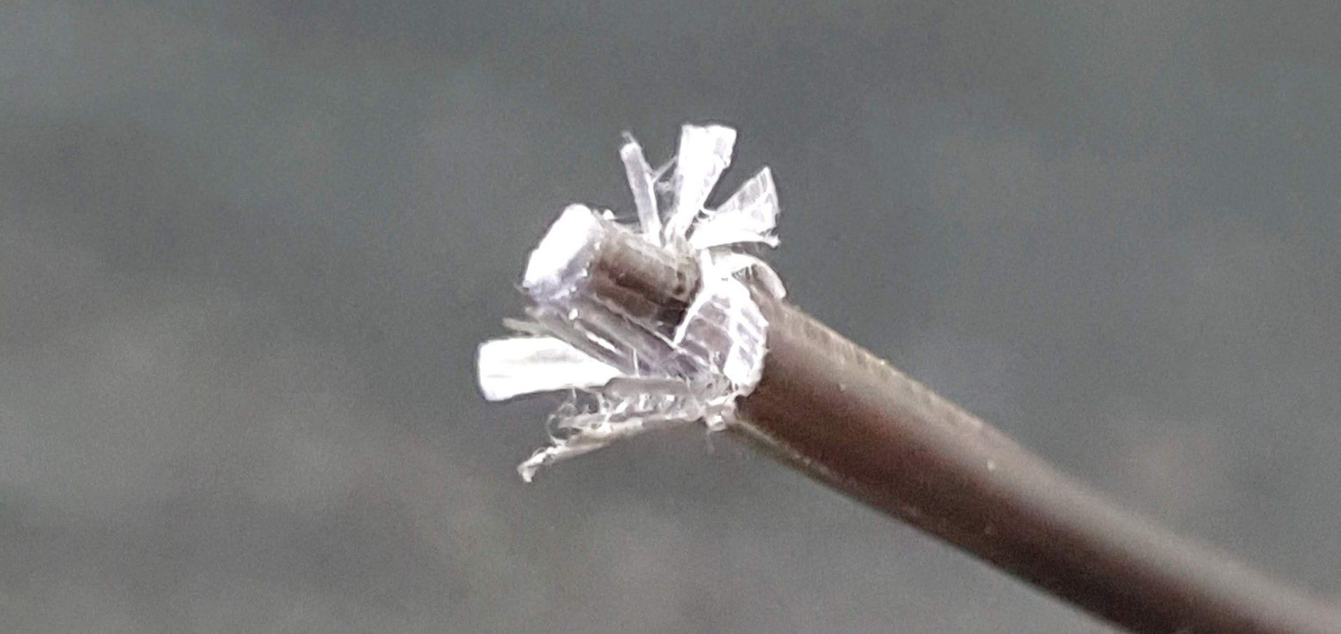

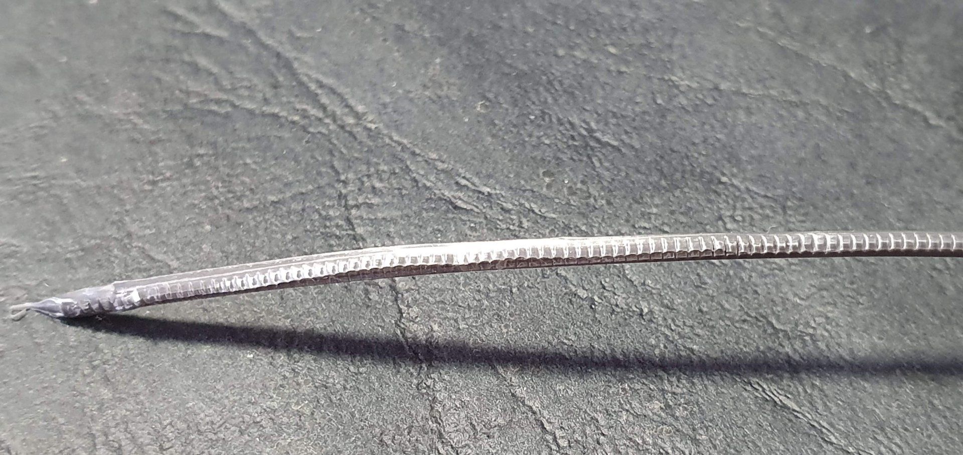

Du coup j'ai pris un morceau de filament neuf juste derrière cette zone.

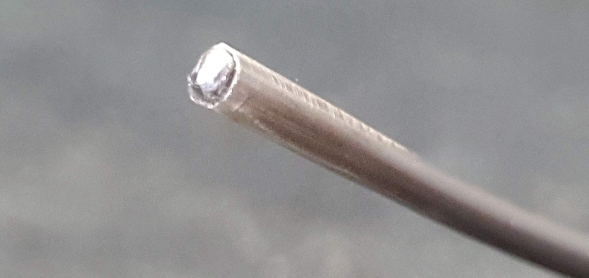

Rien de très bizarre, alors je l'ai "machouillé" avec une pince plate.
On commence à voir la "gaine" apparaitre. J'insiste encore un peu en l'effeuillant.
En temps normal ce filament ne me pose pas de soucis, sous réserve qu'il soit bien sec. Il a un beau rendu gris sombre brillant (très loin du noir certes), et la moindre bulle se voit tout de suite sur les reflets.
Ce que je pense qu'il s'est passé ici : comme c'est une impression multi-matériaux, il y a eu pratiquement au moins un changement d'outil par couche entre le PLA+ Silk et le PC-CF, avec assez peu d'extrusion à chaque fois. Les chargements déchargement répétés du filament ont fait qu'il a été machouillé par l'extrudeur. Confirmé par le fait que la zone sous-extrudée est limitée aux couches où il y a du PC-CF à l'intérieur.
Cool, tu as le premier filament à diamètre ajustable par pelage de couches 🥴
Soit, tu n'as pas de chance, soit nous ne faisons pas assez attention à la qualité de nos filaments 🤔

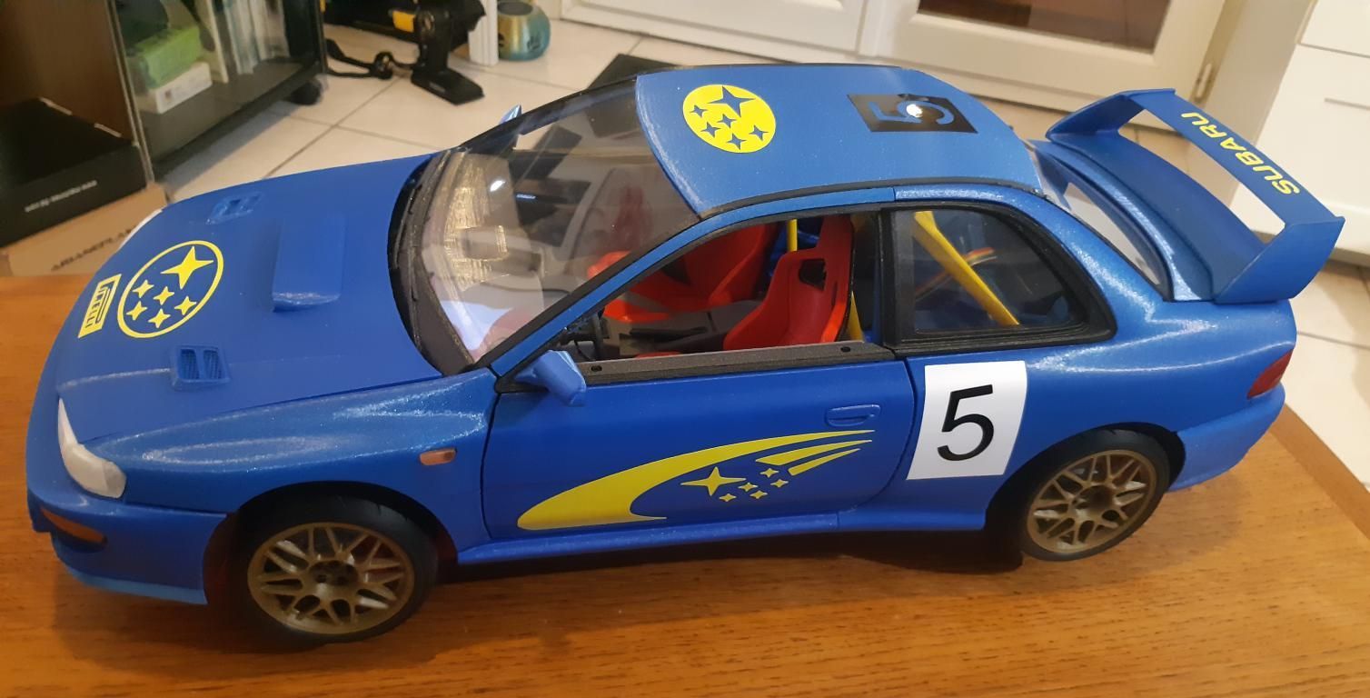

Par expérience @Kachidoki le PLA silk n'est pas terrible en résistance mécanique  pour un usage domestique, véhicules RC, pièces mécaniques diverses etc.

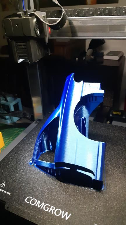

Voici mon expérience j'ai imprimé une carrosserie complète en PLA Silk bleu. 😄
résultat d'impressions super état de surface impeccable bien brillant.
Ou bout de 3 semaines environ les pièces une à une se sont fendues (ou cassées) aux assemblages sollicités par des contraintes mécaniques (nervures, évidements de vis, flexions des pièces de grandes dimensions.
Bien évidemment j'étais très méticuleux sur les réglages de l'imprimante (vitesses, températures etc)...
Conclusion toutes les pièces sont passées à la poubelle.🤪
 j'ai imprimé de nouveau toutes les pièces en PLA+ bleu métallisé de chez Ariane plast.
Résultat très satisfaisant avec un bonus de résistance mécanique accru avec les particules métalliques à mon sens .👍
Conclusion le PLA Silk à mon avis doit être utilisé à 100% pour les loisirs décoratifs pas plus 😊

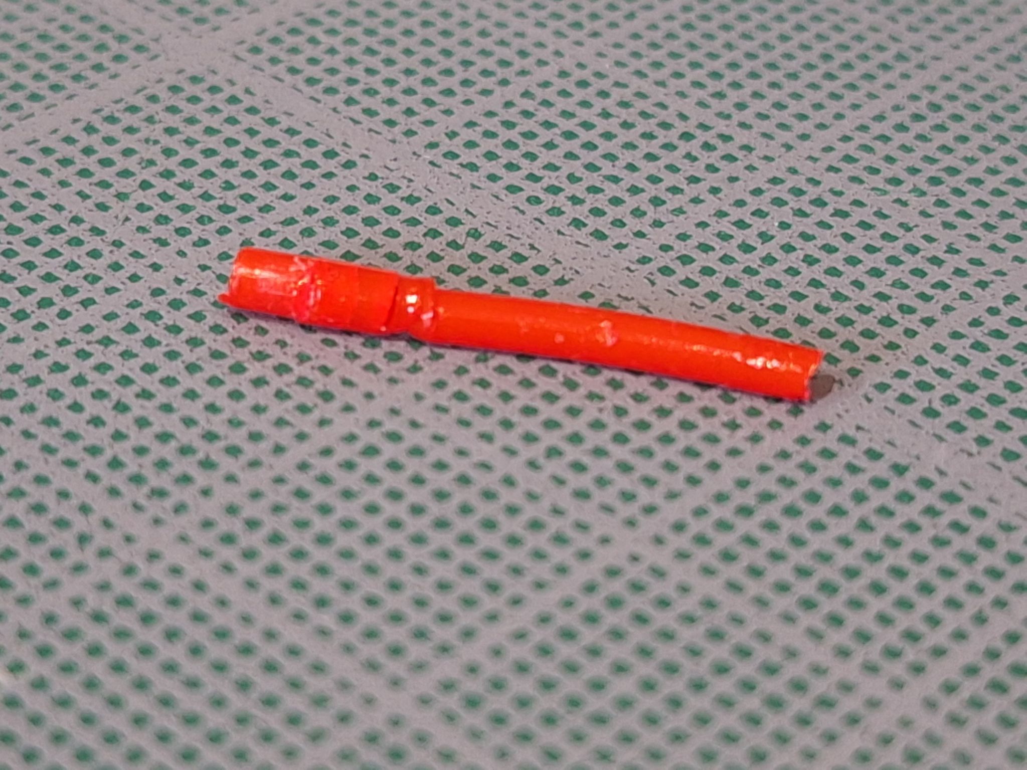

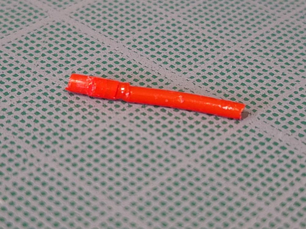

Petite mésaventure qui durait depuis quelque temps, que j'ai enfin pu identifier et qui m'a fait penser à la mésaventure de @Kachidoki
Ca faisait plusieurs fois que je ratais des impressions avec une bobine de PLA en particulier sur ma Prusa MINI+. L'extrudeur se bloquait et plus rien ne sortait de la buse. J'avais moins souvent de souci avec la même bobine sur la Bambu Lab P1S.
A chaque fois, je démontais et nettoyais l'extrudeur et ça repartait. Mais cette fois-ci, ça ne repartait pas. En démontant la tête d'impression, j'ai trouvé ça coincé dans le tube PTFE au-dessus de la buse. Visiblement un raccord de filament mal fait et il y a dû en avoir un paquet dans cette bobine et donc il devait en rester encore.
Du coup, le reste de la bobine est parti à la poubelle 🥴 en plus, il fallait que je la sèche très fréquemment, car le filament était régulièrement cassant. Et en jetant le reste de filament, je me suis aperçu qu'il était cassé à plusieurs endroits dans la bobine 😡

Un nouveau "quoi qu'est-ce ?" mais cette fois on doit trouver la marque ou le constructeur depuis une photo d'un morceau de filament.
Personnellement j'ai déjà eu cela (une sorte de point de jonction sur un filament, qui coince dans l'extrudeur )
sur une bobine de CR-PLA rainbow Creality (plusieurs jonctions bloquantes (3 si je me souviens bien) réparties vers le milieu de la bobine )
et de PLA ArianePlaste ( je ne sais plus la couleur et, si je me souviens bien, c'était une seule jonction bloquante dans le 1er tier de la bobine )

Il y a 1 heure, jcjames_13009 a dit :
On a dû te refourger un lot de chutes de fin de productions bobinées ensemble...
Rien de suspect sur l'emballage ?
Honnêtement je vois mal un fabricant s'emm**der la vie à souder des morceaux de filaments.
Ils perdent déjà plusieurs kilos rien qu'en purge lors des changements de couleur/matière. Faut voir comment c'est fabriqué, on comprend tout de suite que ce n'est pas jouable.

Bon puisque personne n'a trouvé 😉
Il y a 1 heure, RFN_31 a dit :
Quelle marque ?
PLA 3D850 REFILL ROUGE REFILL SAKATA 3D
https://www.filament-abs.fr/produit/pla-3d850-anneau-masterspool/?attribute_pa_couleur=rouge
il y a une heure, electroremy a dit :
Et j'ajouterais : quel revendeur ?
Acheté chez Filament-ABS.fr
Non rien de suspect ni sur la bobine ni sur l'emballage. La seule chose était que le filament devenait très vite cassant et nécessitait un séchage très fréquent même stocké dans un sachet hermétique avec dessicant (comme tous mes filaments).
il y a une heure, Kachidoki a dit :
Je veux bien le croire, mais je ne sais pas expliquer ce que ça peut être d'autre. Et franchement, vu la fréquence des blocages, je pense que le pb était présent à plusieurs endroits de la bobine. Si ce n'est pas un raccord, c'est peut-être un pb de débit ou autre extrusion qui a créé de "grosse" variations de diamètre.
