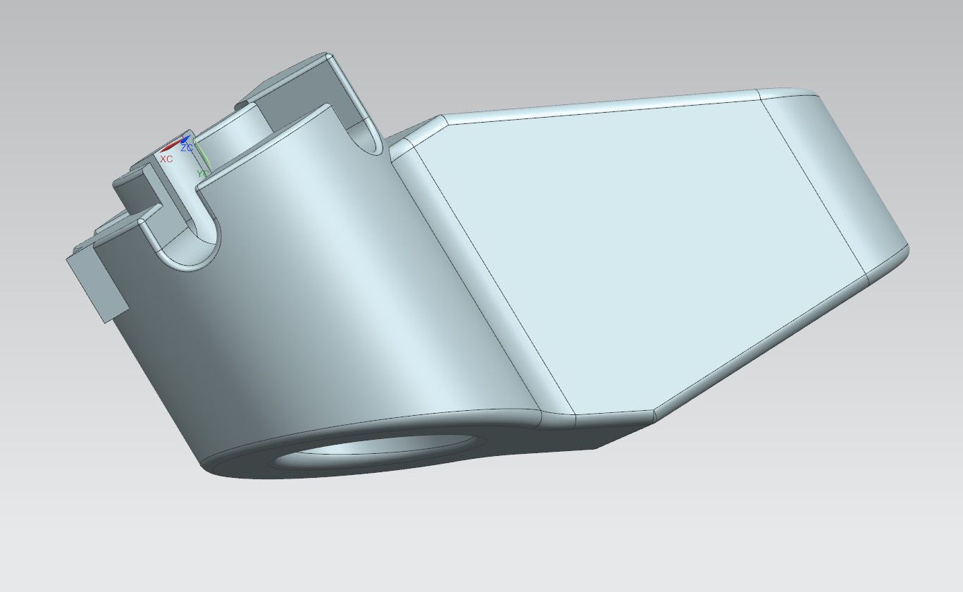

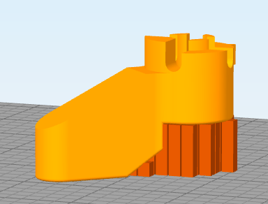

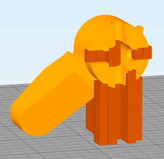

macandnews Posté(e) lundi à 19:47 Posté(e) lundi à 19:47 Bonsoir, J'ai téléchargé une poignée pour une vanne 3 voies de chauffage. Je pense l'imprimer en ABS, mais j'ai un doute sur l'orientation de la pièce pour avoir la meilleure résistance et, si possible, le meilleur aspect visuel. Quand j'ouvre la pièce dans mon trancheur, elle est positionnée comme ci-dessous. Je pense que c'est l'auteur de la pièce qui a choisi cette orientation ? Personnellement, je l'aurais plutôt imprimé comme ci-dessous. Déjà, l'impression demande 20 minutes de moins et je pense que l'aspect visuel sera meilleur ? Par contre, quand est-il de la résistance de la pièce ? À votre avis, dans quelle position est-il préférable de l'imprimer et pourquoi ? Merci, A+++
Anard Posté(e) lundi à 20:39 Posté(e) lundi à 20:39 (modifié) J'ai du mal à visualiser la pièce mais dan le principe je suis d'accord avec vous. En impression FDM, la résistance en Z est quasi nulle et si j'ai un peu compris le dessin, dans votre 2de image, l'axe Z ne prendra jamais d'effort… Donc si c'est moins long et que ça demande moins de supports, le choix est vite fait. Modifié (le) lundi à 20:39 par Anard 1
V3DP Posté(e) mardi à 08:35 Posté(e) mardi à 08:35 Il y a 12 heures, macandnews a dit : À votre avis, dans quelle position est-il préférable de l'imprimer et pourquoi ? La deuxième sera plus résistante vu le sens des efforts. Plutôt que de l'ABS de base, préférer l'ASA ou un ABS de grade engineering si la chambre n'est pas chauffée. Par contre, il faut une machine à minima fermée qui va garder la chaleur du plateau pour ces matériaux, sinon on aura un risque de délamination même avec des ASA ou ABS modifiés. Une autre option pourrait être d'utiliser un PETG haute température, qui mécaniquement sera aussi résistant que l'ABS / ASA, sauf la résistance à l'impact et thermiquement tiendra à 100°C. Pas de risques de délamination. Une chambre fermée est préférable, mais vu que la pièce est relativement petite ça devrait passer.

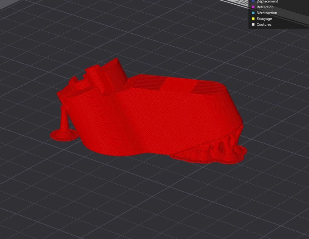

macandnews Posté(e) mardi à 17:24 Auteur Posté(e) mardi à 17:24 Bonsoir, Merci à vous deux. Mon imprimante est dans un caisson, mais il n'est pas chauffé. Pour le filament, je n'ai que de l'ABS et de l'ABS-E ainsi que du PETG classique. Comme la vanne sert à régler le chauffage, les efforts se feront de droite à gauche et de gauche à droite. La poignée n'est pas pour moi et je ne sais pas si elle force beaucoup pour la manœuvrer. J'ai trouvé une photo de la vanne en question :
V3DP Posté(e) mardi à 18:13 Posté(e) mardi à 18:13 @macandnews Si la vanne est en bon état, l'effort n'est pas très important. Par contre, si elle est ancienne ou pas manoeuvrée souvent, c'est pas la même affaire. Et vu que la poignée d'origine a cassé, il faut peut-être la manoeuvrer avec une clé anglaise au préalable. Le PETG standard ne va pas tenir la température de l'eau en sortie de chaudière, donc à oublier. Le filament ABS-E si c'est celui là https://www.filament-abs.fr/produit/filament-abs-e/ ira très bien. Juste faire bien chauffer ton plateau bien avant l'impression pour que le caisson préchauffe. 1

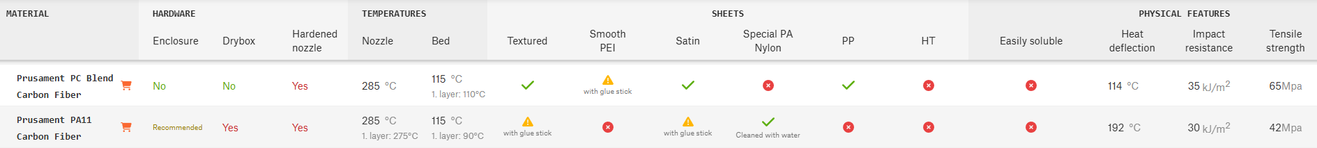

Kachidoki Posté(e) mercredi à 09:53 Posté(e) mercredi à 09:53 (modifié) C'est bizarre, si je me réfère à ce tableau, le PA me semble plus compliqué à imprimer : Et je confirme que sur un PEI satiné, même avec de la colle, je n'ai jamais réussi à imprimer correctement du PA12 non chargé en fibres. Aucun soucis en revanche pour imprimer du PC, du PC-ABS et du PC-CF. J'aurais bien voulu tester avec du PA11-CF mais c'est 2.5 fois plus cher que le PC-CF (160€ contre 66€ chez Prusament), et en plus il faut un plateau spécial qui coûte aussi cher qu'une bobine de PC-CF... Modifié (le) mercredi à 10:05 par PPAC Sur demande de l'auteur du commentaire, déplacement du commentaire, d'un sujet a l'autre, fait 1 1
V3DP Posté(e) mercredi à 10:20 Posté(e) mercredi à 10:20 (modifié) il y a 31 minutes, Kachidoki a dit : Et je confirme que sur un PEI satiné, même avec de la colle, je n'ai jamais réussi à imprimer correctement du PA12 non chargé en fibres. Aucun soucis en revanche pour imprimer du PC, du PC-ABS et du PC-CF. Pas de soucis avec les PA6/66, PA12 et PA GF sur un plateau verre, avec la bonne température plateau et du Magigoo PA pour des pièces moyennes sur des Ultimaker avec chambre fermée. (Novamid, LuvoCom, Polymaker, FormFutura STYX 6 et STYX 12). Les PA CF s'impriment sans soucis sur du PEI avec juste de la 3D Lac sur ces mêmes machines. Et le PA Neat de ColorFabb s'imprime bien sur juste du PEI chambre ouverte. Je fais régulièrement des pièces technique pour mes clients avec des PA. Après, je n'achète pas mes filaments chez les fabricants de machines, mais directement chez les fabricants de matière (ColorFabb, Polymaker, FormFutura, DSM), donc pas forcément la même expérience que Prusa. Modifié (le) mercredi à 10:25 par V3DP 1
Kachidoki Posté(e) mercredi à 10:30 Posté(e) mercredi à 10:30 Merci, faut vraiment que je teste avec d'autres PA que celui que j'ai (un vieux ICE-Nylon). Le prix me refroidissait déjà, mais lorsque j'ai vu que l'adhérence n'était pas bonne du tout même avec du Magigoo standard, même en séchant la bobine, et surtout lorsque j'ai vu le plateau spécial PA, j'ai arrêté de chercher. Je n'ai pas encore eu le besoin suffisant qui justifie d'utiliser du PA. Mais je vais définitivement re-tenter, une recommandation de PA "pas trop capricieux" (et qui coûte pas un bras) ?
V3DP Posté(e) mercredi à 10:43 Posté(e) mercredi à 10:43 @Kachidoki Les PA doivent vraiment être très bien séchés, ce qui peut être compliqué avec un PA CF car il devient très rigide, sinon on a plein de soucis de tenue mécanique, d'adhésion. Il faut la bonne colle et mettre un brim relativement large (pas autant que du PP) et surtout avoir la bonne température de plateau (et absolument une chambre fermée ou un caisson préchauffé si la pièce est grosse) Le plus simple que j'ai utilisé en non chargé est le ColorFabb PA Neat (mélange de PA 6/66 et PA 12), qui reste relativement abordable. Les performances ne sont pas exceptionnelles, mais il se tient bien et surtout quasiment pas de warping. L'avantage du PA naturel, c'est sa flexibilité et une bonne adhésion intercouches. Avec du PA 12, on a des pièces autolubrifiées ou presque. 2
