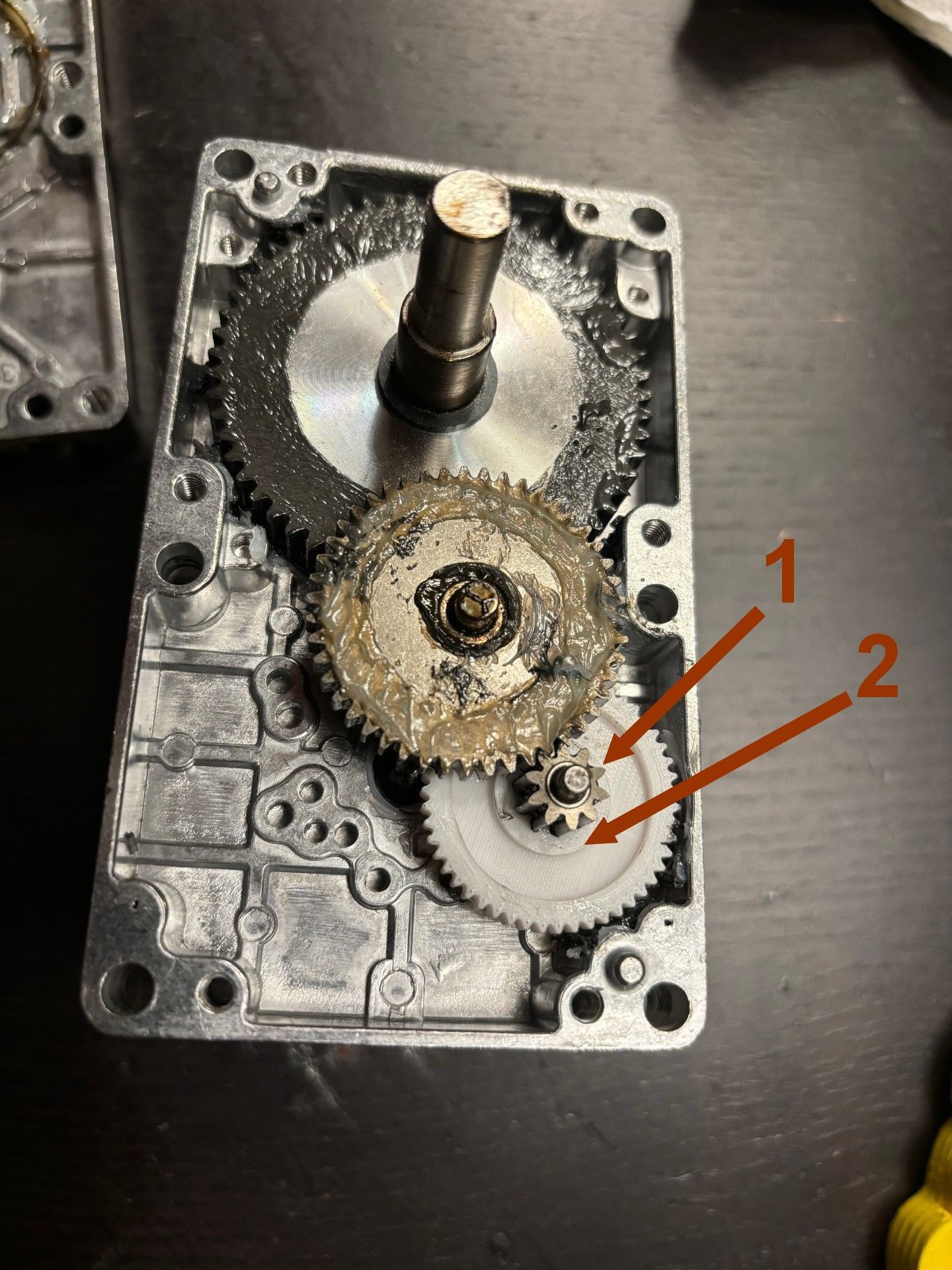

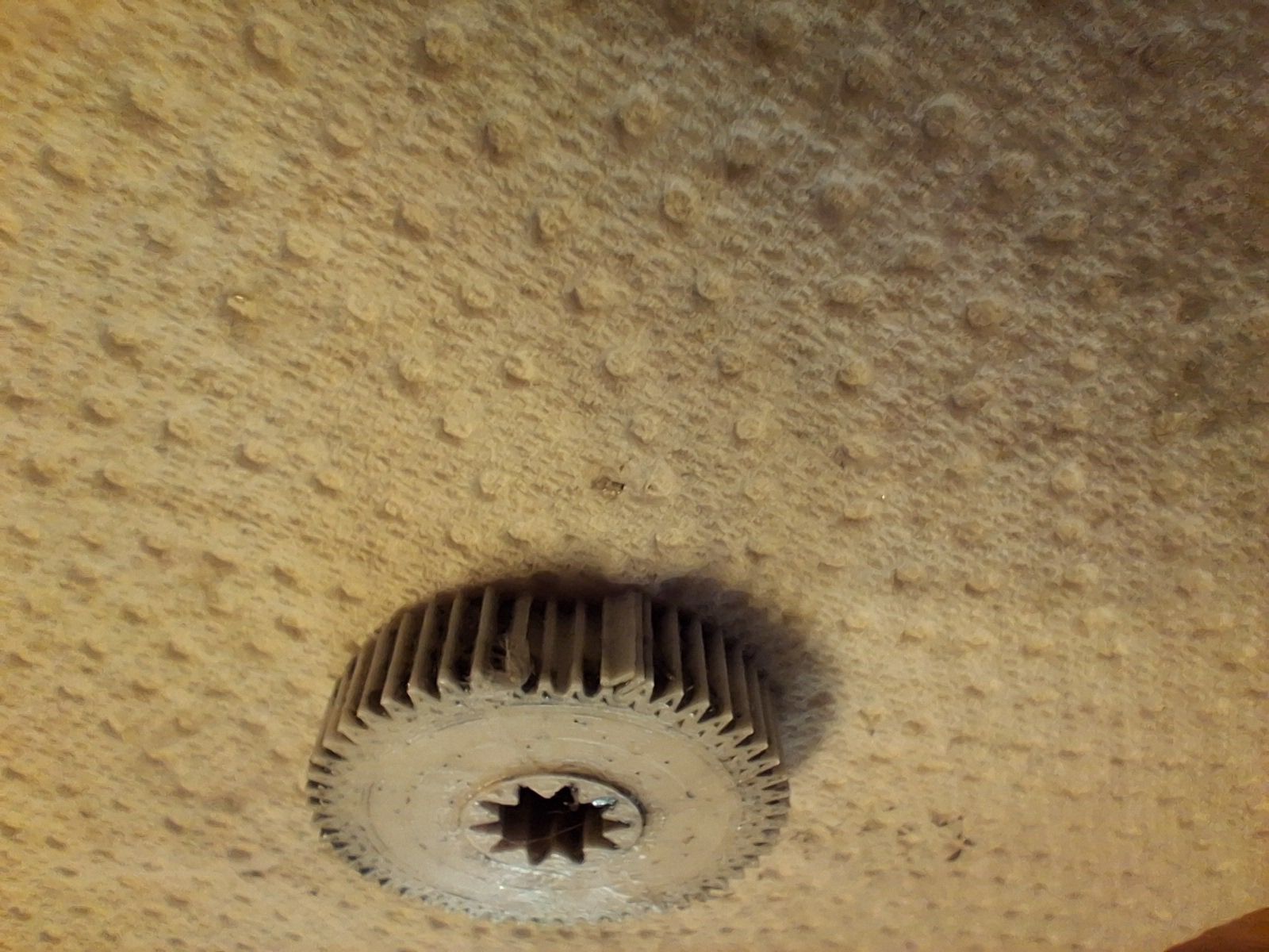

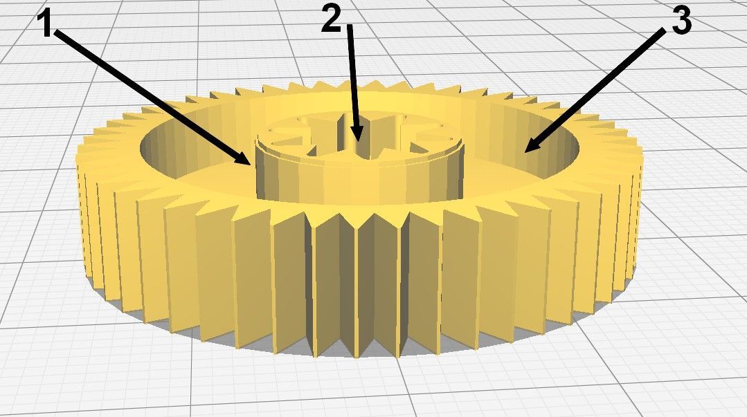

LinkinSmat Posté(e) Mars 1 Posté(e) Mars 1 Bonjour à tous, Je sollicite votre aide pour m'aider à résoudre un problème avec lequel je me bats depuis 2 mois. J'ai pu récupérer un fichier STL correspondant à l'engrenage dont j'avais besoin. J'ai tâtonné avant d'obtenir un résultat d'impression correct où les dents ne se cassaient pas au premier tour du moteur. Mon problème actuel est que l'engrenage se "disloque" et je pense que ce problème peut être résolu en comblant le vide de l'engrenage. Je vous mets les photos, ce sera plus parlant. 1 : C'est la partie qui casse après quelques jours d'utilisation 2 : Un engrenage vient combler se trou 3 : Le vide qui pose probleme La force qui est appliquée est trop forte et celle ci ne résiste pas à la contrainte. Pourriez vous m'indiquer quel logiciel pourrait me permettre de faire la modification et si possible avec un tuto car je n'y connait absolument rien. Merci pour vos retours ! Engrenage renforce.stl

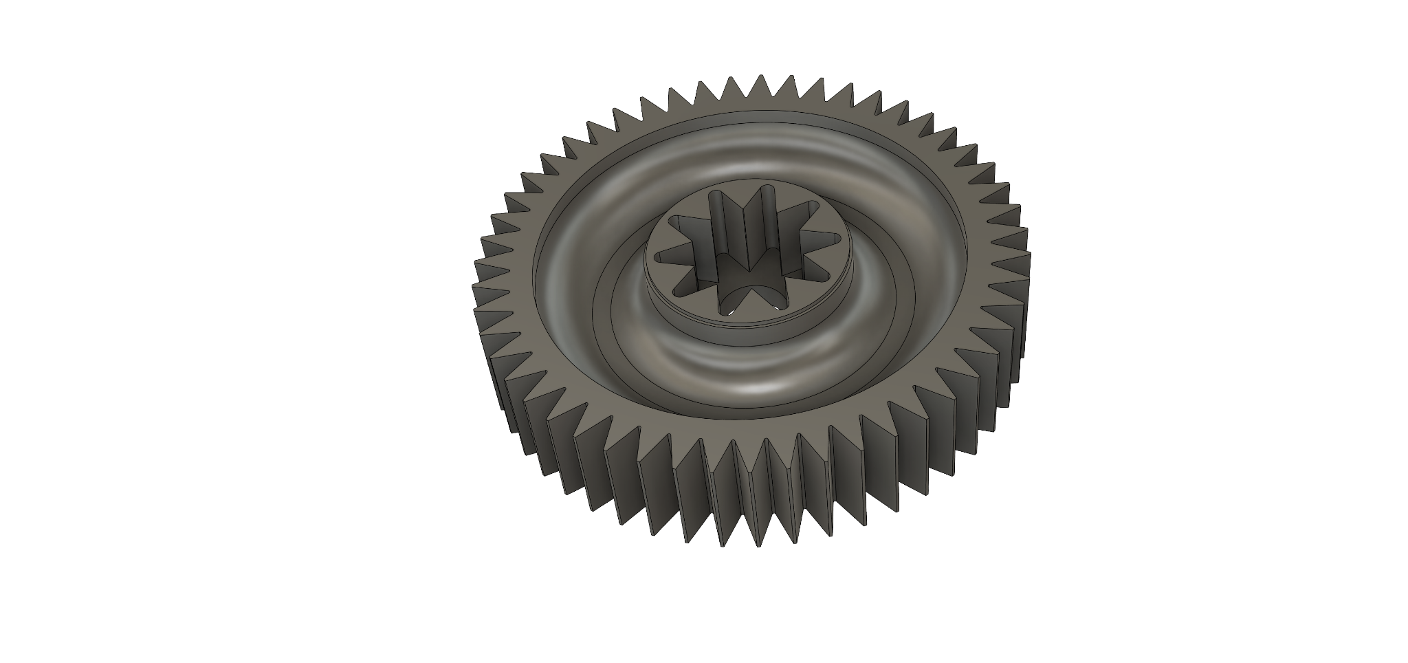

PPAC Posté(e) Mars 1 Posté(e) Mars 1 (modifié) Salutations il y a 30 minutes, LinkinSmat a dit : Pourriez vous m'indiquer quel logiciel pourrait me permettre de faire la modification et si possible avec un tuto car je n'y connait absolument rien. Car ton modèle s'y prête et que je sais utiliser un peu OpenSCAD pour modéliser; Là, je passerais par un script OpenSCAD Pour faire une union de ton objet, avec un cylindre dont j'ai préalablement soustrait un cylindre plus petit. Le script OpenSCAD utilisé Engrenage renforce_v0_by_PPAC.scad Le fichier .stl résultat Engrenage renforce_v0_by_PPAC.stl Le modèle 3D obtenu pourrait faire hisser les cheveux à une personne qui fait attention à la topologie 3D pour un rendu 3D de qualité, mais il devrait passer sans problème pour être tranché et imprimé. Modifié (le) Mars 1 par PPAC 1

RFN_31 Posté(e) Mars 2 Posté(e) Mars 2 Bonjour, Qu'est-ce qui lâche ? Les dents externes, les dents internes, autre ?
Alain D. Posté(e) Mars 2 Posté(e) Mars 2 Il y a 1 heure, RFN_31 a dit : Bonjour, Qu'est-ce qui lâche ? Les dents externes, les dents internes, autre ? Je pense que ça se cisaille au niveau de la partie interne, je pense que @LinkinSmat pourra confirmer ou infirmer.
V3DP Posté(e) Mars 2 Posté(e) Mars 2 (modifié) il y a 54 minutes, Alain D. a dit : Je pense que ça se cisaille au niveau de la partie interne, A voir il manque des congés de raccordement sur ce modèle 3D. Si la pièce en nylon ne tient pas alors qu'une pièce en PLA tient, c'est que la personne qui a imprimé a soit utilisé un nylon type PA12 ou mélange de PA12 avec un PA6 au lieu d'un PA6/66, et/ou plutôt n'a pas fait sécher assez sa bobine et/ou des paramètres de température hotend / plateau / chambre pas assez élevés. Modifié (le) Mars 2 par V3DP 1
LinkinSmat Posté(e) Mars 2 Auteur Posté(e) Mars 2 Effectivement c'est la partie interne qui se cisaille. J'ai déjà eu le probleme des dents externes qui s’écrasent (comme c'est le cas avec le modèle que j'ai reçu qui est imprimé en nylon) mais depuis que j'ai changé les paramètres d'impression pour rendre l'engrenage plus solide, je ne l'ai plus. (Photo trouvée sur ce site) 1 : L'engrenage métallique qui vient se greffer sur celui imprimé en PLA 2 : La partie qui se cisaille, le moteur n’entraîne plus l'engrenage Sur l'engrenage imprimé sur la photo, l'engrenage métallique sort beaucoup plus que sur le modèle que j'ai.

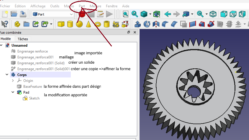

bblt Posté(e) Mars 8 Posté(e) Mars 8 (modifié) tiens je viens d'en faire un autre comment j'ai procédé: freecad, mais tous les logiciels 3d le fond selectionner le stl, ouvrir avec freecad (ou ouvrir freecad fichier =>importer nommfichier.stl il va apparaitre dans la fenetre freecad comme un maillage selectionner le maillage outl créer la forme à partir du maillage sélectionner la forme outil convertir en solid selectionner le solid outil créer une copie => affiner la forme (la rendre moins "lourde") ensuite tu peux modifier le solid comme tu le veux ici j'ai simplement comblé avec un cylindre sur l'image j'ai écrit image importée, il faut lire stl importé le fichier stl Unnamed-Corps.stl bonne journée à mon avis tu vrais prendre un filament chargé renforcé Modifié (le) Mars 8 par bblt 2

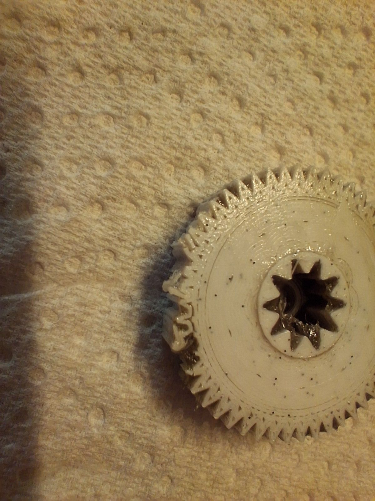

LinkinSmat Posté(e) Mars 14 Auteur Posté(e) Mars 14 Bonsoir à tous, Nouvel échec, je vous mets le résultat en photo. J'ai fait une commande chez sculpteo comme conseillé pour un total de 65 €, ce qui reste bien moins cher que les 200 € d'un motoréducteur neuf. J'ai un deuxième motoréducteur qui avait précédemment lâché, toujours à cause de ce problème d'engrenage, mais à l’époque je ne savais pas que c’était réparable. Si la version acier commandé me flingue le motoréducteur, j'en ai toujours un de secours. Pour l'impression polycarbonate et nylon, mon imprimante est trop basique pour faire ce type d'impression. Je dois recevoir la pièce pour fin mars, en attendant je suis contraint de croiser les doigts pour que les pièces imprimées en PLA tiennent le plus longtemps possible car c'est vraiment la galère à remplacer. Heureusement que je m'en suis fait un petit stock d'avance.

V3DP Posté(e) Mars 15 Posté(e) Mars 15 (modifié) Il y a 13 heures, LinkinSmat a dit : Je dois recevoir la pièce pour fin mars, en attendant je suis contraint de croiser les doigts pour que les pièces imprimées en PLA tiennent le plus longtemps possible car c'est vraiment la galère à remplacer. Heureusement que je m'en suis fait un petit stock d'avance. Les photos des pièces imprimées en PLA montrent un souci de remplissage des dents sur la denture externe. A voir les paramètres soit de moteur de slicing ou de largeur de trait ne sont pas bons et il manque de la matière au tiers de la dent. Donc bien plus fragile. Une solution est de passer sur le moteur de slicing Arachnee si présent dans le slicer, sinon réduire la largeur de trait. Globalement on peut jouer de +/- 20% du diamètre de la buse sans soucis. Au delà, c'est possible, mais pas avec toutes les matières, il faut faire des essais. Par exemple une buse de 0.4 peut descendre à une largeur de trait de 0,3 mm et monter à 0.5 mm sans trop de soucis avec du PLA. Il faut également vérifier les paramètres qui filtrent les gaps dans les périmètres et l'infill. Modifié (le) Mars 15 par V3DP 1

jbg36200 Posté(e) il y a 15 heures Posté(e) il y a 15 heures salut, je t'ai réalisé le même pignon en le renforçant de partout. J'espère qu'il sera performant. Engrenage renforce hd.stl
