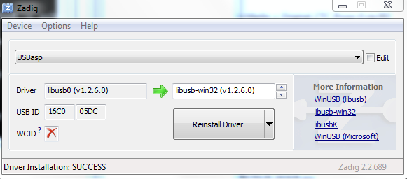

grat450 Posté(e) Février 7, 2017 Posté(e) Février 7, 2017 Le 30/01/2017 at 10:41, tgv26 a dit : Bravo, simple et complet. J'attends mes câbles Dupont, le reste est prêt ! je me suis lancé dans l’installation, et je bute sur une étape.... "Avrdude pour sauvegarder la rom initiale" Je télécharge l'archive: avrdude-6.3-mingw32 et après décompression, lorsque je lance l'executable : avrdude; j'ai un beau message d'erreur: L'application n'a pas réussi à démarrer correctement (0xc000007b) Merci par avance de votre aide. bonjour, ce message d'erreur n'est toujours pas résolu pour moi ... merci pour de l'aide ...
rinty35 Posté(e) Février 7, 2017 Auteur Posté(e) Février 7, 2017 (modifié) Je vais essayer ce soir de refaire le test pour trouver une solution. Je vous fais un retour dans la soirée. Quand j'ai fait ma sauvegarde j'ai utilisé ce driver là :http://www.protostack.com/blog/2011/05/usbasp-driver-for-windows-7-and-windows-vista-x64/ Modifié (le) Février 7, 2017 par rinty35

rinty35 Posté(e) Février 7, 2017 Auteur Posté(e) Février 7, 2017 (modifié) C'est bien un pbl de driver. J'ai refais le test pour vous. Cela fonctionne en utilisant ce driver via Zadig Pour résumer il faut Libusb-win32 pour avrdude et libusbK V3.0.7 pour l'environnement arduino Allez quelqu'un confirme.... Par contre je ne peux pas modifier le tuto du départ... Dommage. Si un modo passe par là ce serait pas mal de corriger. Modifié (le) Février 7, 2017 par rinty35

grat450 Posté(e) Février 8, 2017 Posté(e) Février 8, 2017 Il y a 12 heures, rinty35 a dit : C'est bien un pbl de driver. J'ai refais le test pour vous. Cela fonctionne en utilisant ce driver via Zadig Pour résumer il faut Libusb-win32 pour avrdude et libusbK V3.0.7 pour l'environnement arduino Allez quelqu'un confirme.... Par contre je ne peux pas modifier le tuto du départ... Dommage. Si un modo passe par là ce serait pas mal de corriger. bonjour, désolé de vous importuner... quand je veux installer le driver voilà ce que j'ai ...

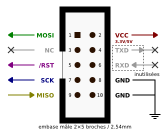

grat450 Posté(e) Février 8, 2017 Posté(e) Février 8, 2017 Le 30/01/2017 at 18:14, Duduss08 a dit : Voici mon usbasp: https://www.amazon.fr/gp/product/B01GCK3HDS/ref=oh_aui_detailpage_o01_s00?ie=UTF8&psc=1 Il est fournis avec un adaptateur 10 broches. Est-ce que je peux l'utilisé ou il faut absolument les Dupont (et Dupond )? bonjour, pour sauvegarder la ROM d'origine est ce que cette carte suffit ? connexion sur connecteur LCD ? merci des réponses ...
rinty35 Posté(e) Février 8, 2017 Auteur Posté(e) Février 8, 2017 @grat450 Je pense que la carte sera OK maintenant il te faut absolument comme cela a été dit des cables type dupont pour faire le câblage comme indiqué dans mon post initial. Le branchement est spécifique, il ne suffit pas de brancher la nappe sur la prise LCD. Tu risquerais même de faire une bêtise... Pour ton pbl de driver, il va m'être difficile de pouvoir t'aider...
grat450 Posté(e) Février 8, 2017 Posté(e) Février 8, 2017 il y a 5 minutes, rinty35 a dit : @grat450 Je pense que la carte sera OK maintenant il te faut absolument comme cela a été dit des cables type dupont pour faire le câblage comme indiqué dans mon post initial. Le branchement est spécifique, il ne suffit pas de brancher la nappe sur la prise LCD. Tu risquerais même de faire une bêtise... Pour ton pbl de driver, il va m'être difficile de pouvoir t'aider... merci de cette réponse... mais avec les câbles Dupont Dupont je les connecte où ? j'ai loupé quelque chose ont dirai... ou alors la carte 2560 est connectée avec les Dupont Dupont ? un tuto avec schémas de branchements serait bien vu ...
rinty35 Posté(e) Février 8, 2017 Auteur Posté(e) Février 8, 2017 Le 30/01/2017 at 10:39, rinty35 a dit : ......... un programmeur USBASP ISP j'ai utilisé celui là des fils dupont femelle - femelle comme ceux ci ......... Nous avons tout, alors il est temps de mettre les mains dans le cambouis Débranchez votre imprimante de la prise USB eteignez là électriquement. Connectez votre programmeur à votre carte GT2560 à l'aide des câbles dupont selon le schéma ci dessous Ne faite pas attention au détrompeur sur la photo qui n'est pas dans le même sens que le mien. Tout est sur la première page. on ne peut pas faire bcp plus.
brankomer Posté(e) Février 8, 2017 Posté(e) Février 8, 2017 On peut aussi rajouter le brochage des signaux du côté de l'USBASP (même si c'est normalement aussi indiqué dessus): 1
rinty35 Posté(e) Février 8, 2017 Auteur Posté(e) Février 8, 2017 Oui je ne l'avais pas précisé car je ne sais pas si le brochage est normalisé. mais de tête cela ressemble au mien
grat450 Posté(e) Février 8, 2017 Posté(e) Février 8, 2017 (modifié) il y a 45 minutes, brankomer a dit : On peut aussi rajouter le brochage des signaux du côté de l'USBASP (même si c'est normalement aussi indiqué dessus): merci pour cette info... là je comprends un peu mieux... donc on utilise pas la nappe fournie avec l'USBasp et on connecte pin à pin avec les Dupont... l'USBasp et la carte 2560 c'est vrai je ne suis pas futé, mais je n'avais pas vu comment connecter dans la description de rinty35 ... Modifié (le) Février 8, 2017 par grat450
