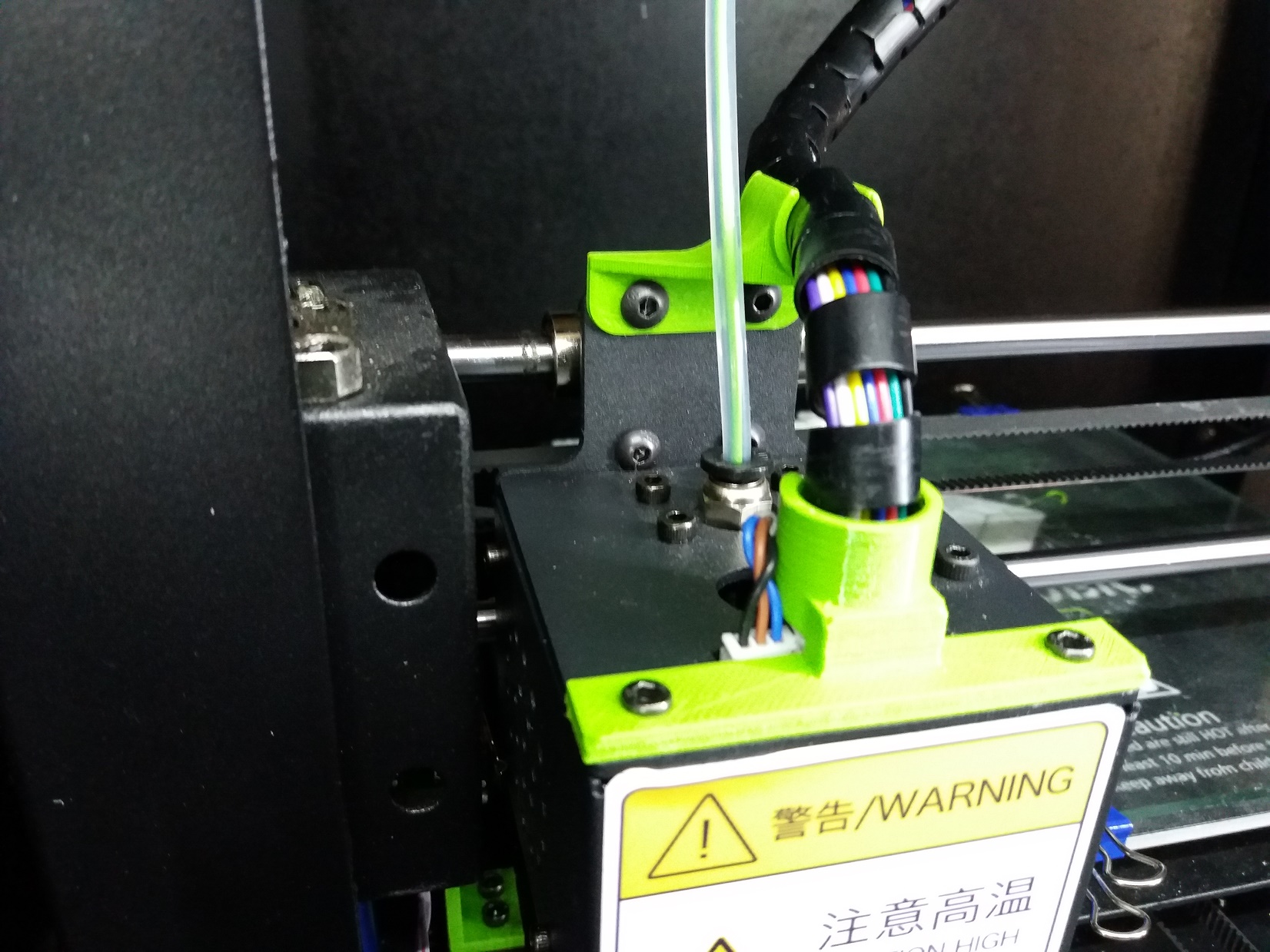

radox913 Posté(e) Mai 25, 2017 Posté(e) Mai 25, 2017 (modifié) Moi j'ai améliorer le passage du câble jusqu’à la buse en ajoutant deux pièce imprimé, trouvé sur thingiverse Modifié (le) Mai 25, 2017 par radox913
slayer-fr Posté(e) Mai 25, 2017 Posté(e) Mai 25, 2017 wai , c'est simple et efficace aussi , partage les lien , ça va surement dépanner du monde
radox913 Posté(e) Mai 25, 2017 Posté(e) Mai 25, 2017 @slayer-fr tu n'as pas tord, j'avais oublié les liens La passe câble : https://www.thingiverse.com/thing:2318068 Le protège connecteur quant à lui existe en deux exemplaires : L'original : https://www.thingiverse.com/thing:2186997 Et le modifié : https://www.thingiverse.com/thing:2266134 Le modifié est une bonne amélioration je pense, il doit être plus solide normalement
troll67 Posté(e) Mai 25, 2017 Posté(e) Mai 25, 2017 il y a une heure, radox913 a dit : @slayer-fr tu n'as pas tord, j'avais oublié les liens La passe câble : https://www.thingiverse.com/thing:2318068 Le protège connecteur quant à lui existe en deux exemplaires : L'original : https://www.thingiverse.com/thing:2186997 Et le modifié : https://www.thingiverse.com/thing:2266134 Le modifié est une bonne amélioration je pense, il doit être plus solide normalement je confirme pour le connecteur modifier il est mieux fini. 1
radox913 Posté(e) Mai 25, 2017 Posté(e) Mai 25, 2017 il y a 45 minutes, troll67 a dit : je confirme pour le connecteur modifier il est mieux fini. ça fait bien en vert Et alors tu trouve ça comment? ça marche bien les deux réunis je trouve ?!
troll67 Posté(e) Mai 25, 2017 Posté(e) Mai 25, 2017 il font bien la paire et ca fait propre aussi, a prés on a plus la hauteur de 205 c'est un peux juste. pour le vert c'est ma premier couleur que j'avait acheter on ni tiens ;-)
radox913 Posté(e) Mai 25, 2017 Posté(e) Mai 25, 2017 il y a 4 minutes, troll67 a dit : il font bien la paire et ca fait propre aussi, a prés on a plus la hauteur de 205 c'est un peux juste. pour le vert c'est ma premier couleur que j'avait acheter on ni tiens ;-) J'ai pas compris ton histoire de la hauteur 205 ?!
troll67 Posté(e) Mai 25, 2017 Posté(e) Mai 25, 2017 il y a 1 minute, radox913 a dit : J'ai pas compris ton histoire de la hauteur 205 ?! le plateau d'impression fait bien 210x210x205

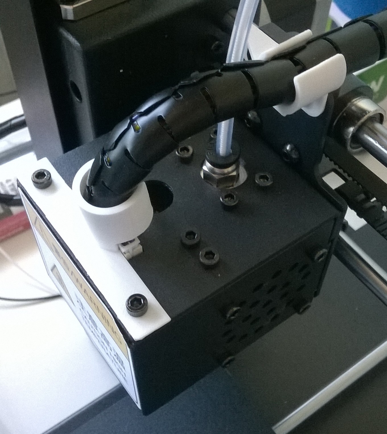

falcom Posté(e) Juin 7, 2017 Posté(e) Juin 7, 2017 (modifié) Bonsoir, ça fait un moment que je l'ai fait, un cache pour être sur que le câble ne va pas gêner avec la barre du haut, j'en ai fait 3, ça se pince sur l’épaisseur de la tôle: Modifié (le) Juin 7, 2017 par falcom
