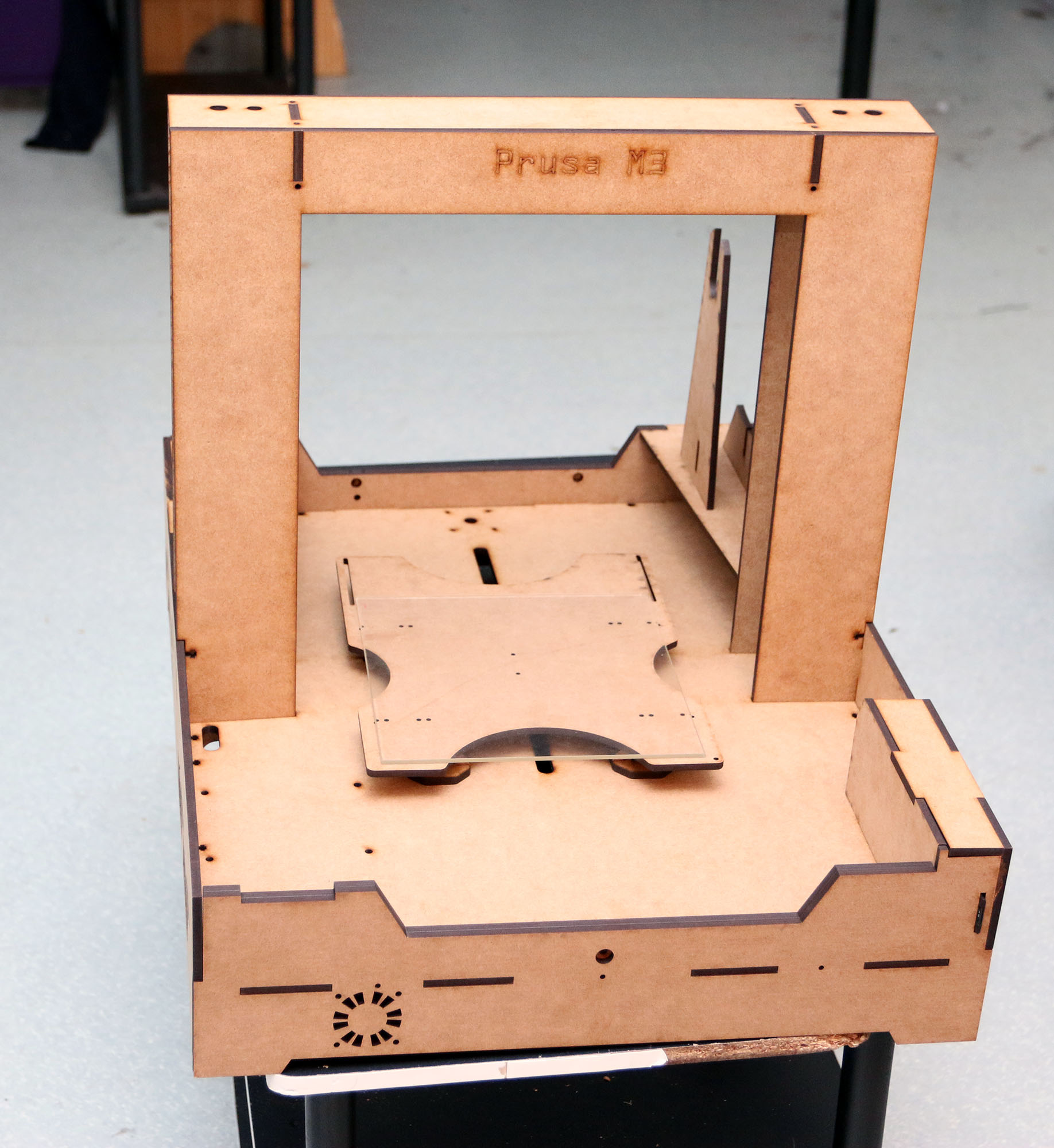

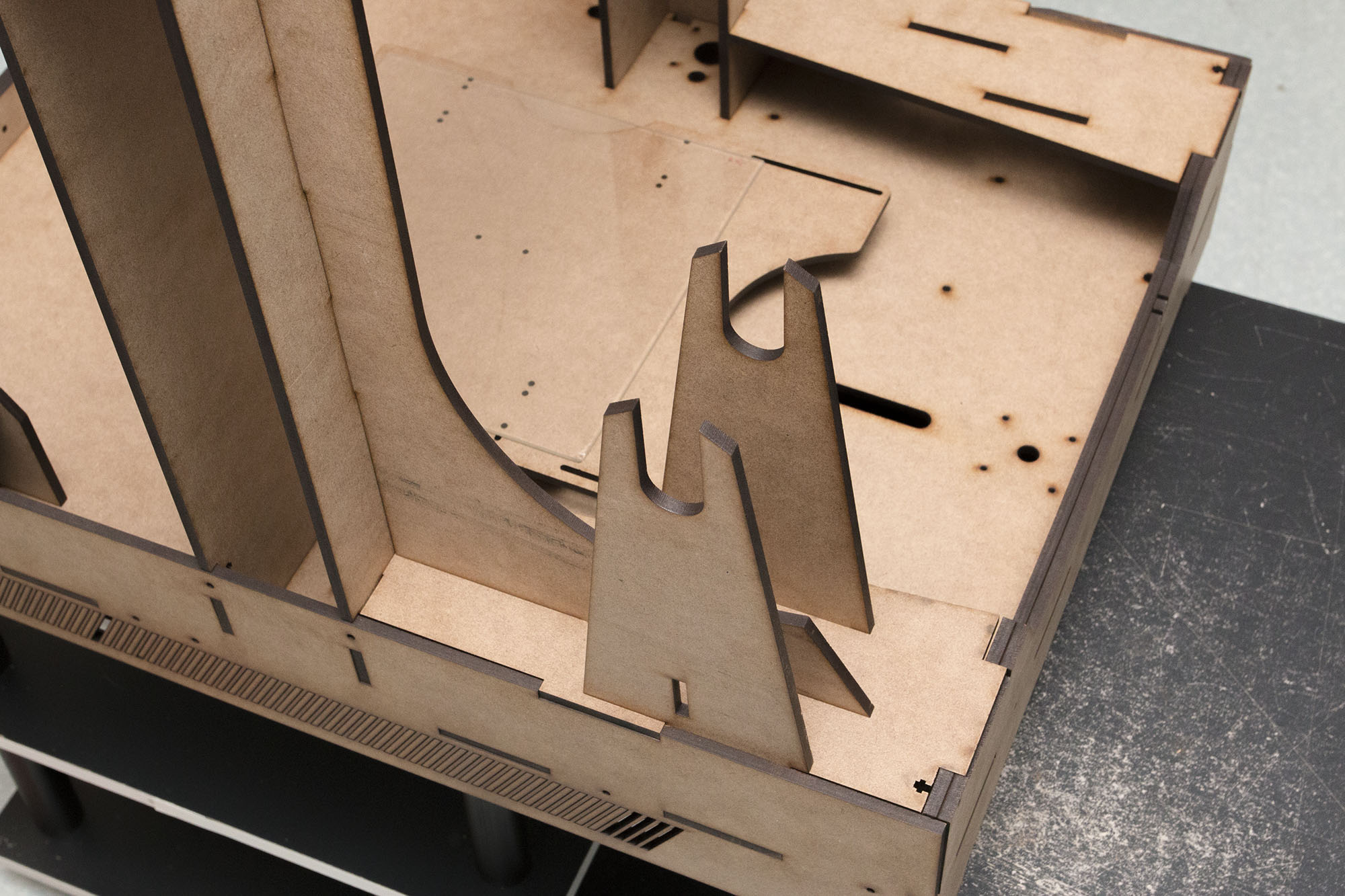

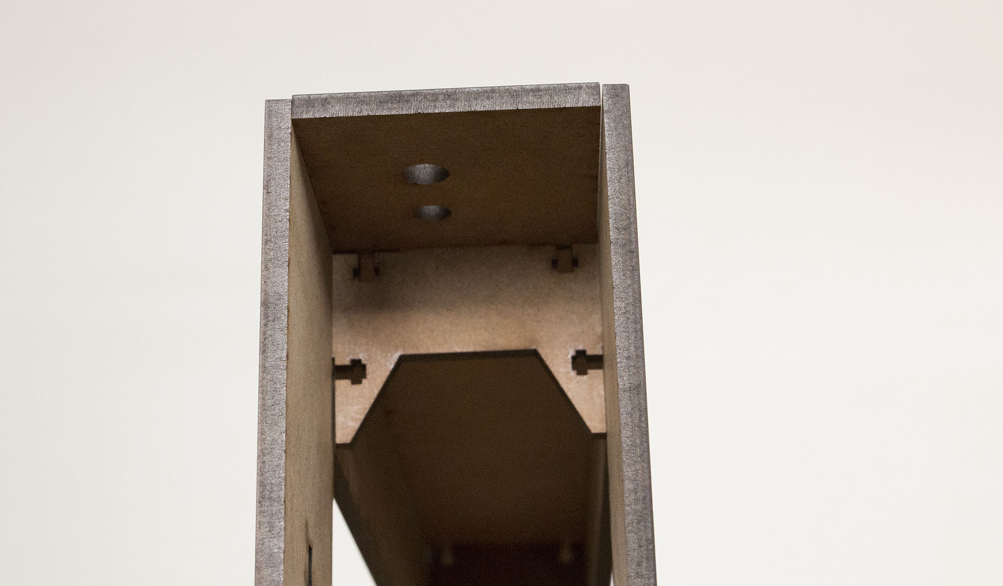

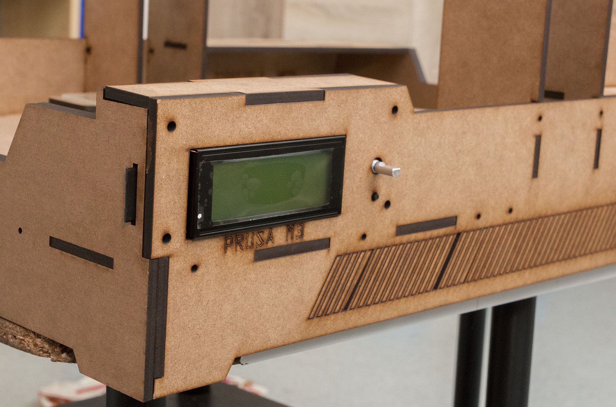

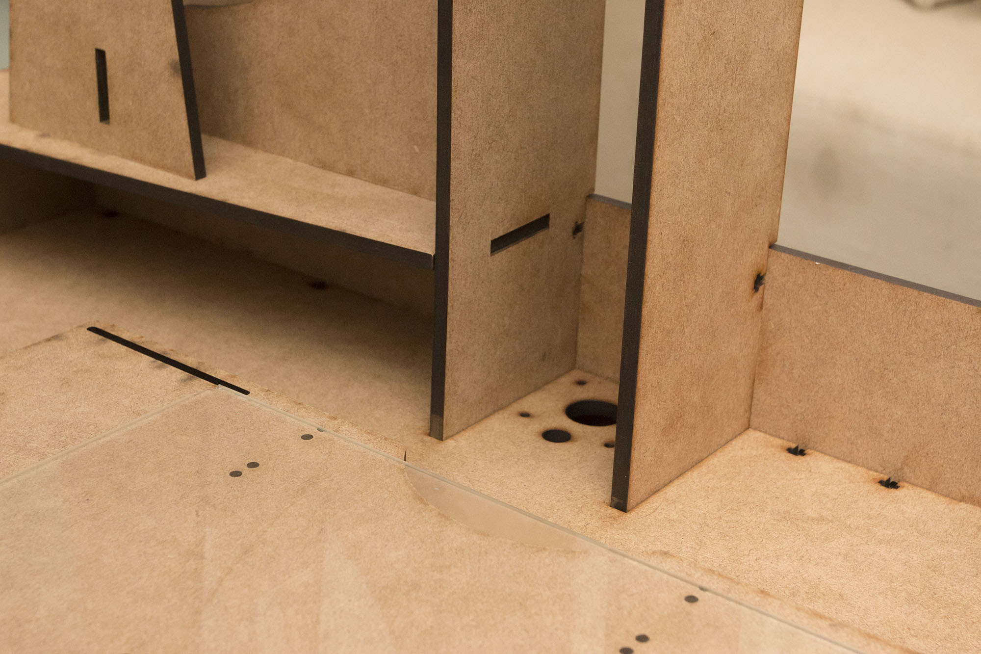

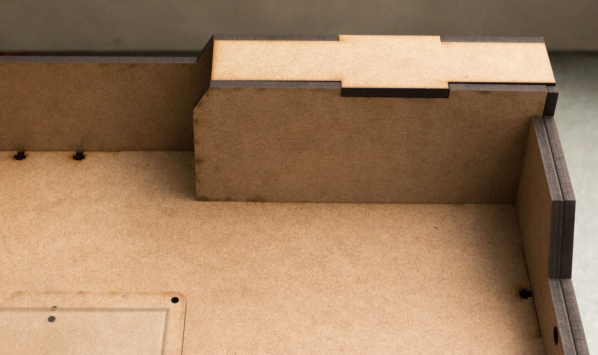

Argar Posté(e) Mars 3, 2017 Auteur Posté(e) Mars 3, 2017 Les premières pièces sont découpées! Petit montage à blanc. Rien que comme çà elle tiens super bien parce que j'ai misé un peu serré pour les tenons mortaise, mais trop... C'est le soucis quand les planches fond 5.2 et je ne les est pas mesurée avant. J'ai encore les morceaux à évider car là elle est vraiment juste sortie de la machine. Quelques retouches à faire puisque que j'en est cassé une et un soucis sur les support bobines. La plaque en verre est celle d'origine de la prusai3 pour avoir une idée de la taille de la bêbête. La semaine prochaine je ressort les supports bobines; j'ai un décalage dans les mortaises et je sais pas pourquoi. Et une arche car j'ai cassé la partie du dessous. 1

pascal_lb Posté(e) Mars 3, 2017 Posté(e) Mars 3, 2017 alors là ça me la coupe vraiment du bel ouvrage, j'ai hâte de la voir fonctionner, elle va être sans problème plus solide que "paf l'imprimante"
Argar Posté(e) Mars 3, 2017 Auteur Posté(e) Mars 3, 2017 à l’instant, pascal_lb a dit : alors là ça me la coupe vraiment du bel ouvrage, j'ai hâte de la voir fonctionner, elle va être sans problème plus solide que "paf l'imprimante" On se moque pas de paf l'imprimante, çà vie fut de courte durée! Il y a 2 heures, Chris V. a dit : Putain l'engin, t'es un gros malade, tu sais ! Je suis admiratif. Oui je suis un gros malade. Mais tant qu'a refaire un corps de prusa autant faire quelques chose de gros. Je commande bientôt le plateau chauffant de 270 de long. Bon maintenant je dois trouver une place, ma compagne n'avait pas prévu que l'imprimante allait être à l'image de mes autres projet, un gros truc (plus gros que nécessaire...) Mais si j'ai bien pensé mon histoire, elle est prête pour un second extrudeur et une hauteur d'impression de plus de 25cm (oui c'est trop, mais bon) en cas de besoin. Mais il y a quelques soucis de mesures, je l'ai fini en vitesse ayant repris le projet à zero. Du coup y'a des kwack dans le bazar. Genre j'ai pas mesuré les bonnes tailles de visses, du je vais devoir passer au magasins de bricolage ...

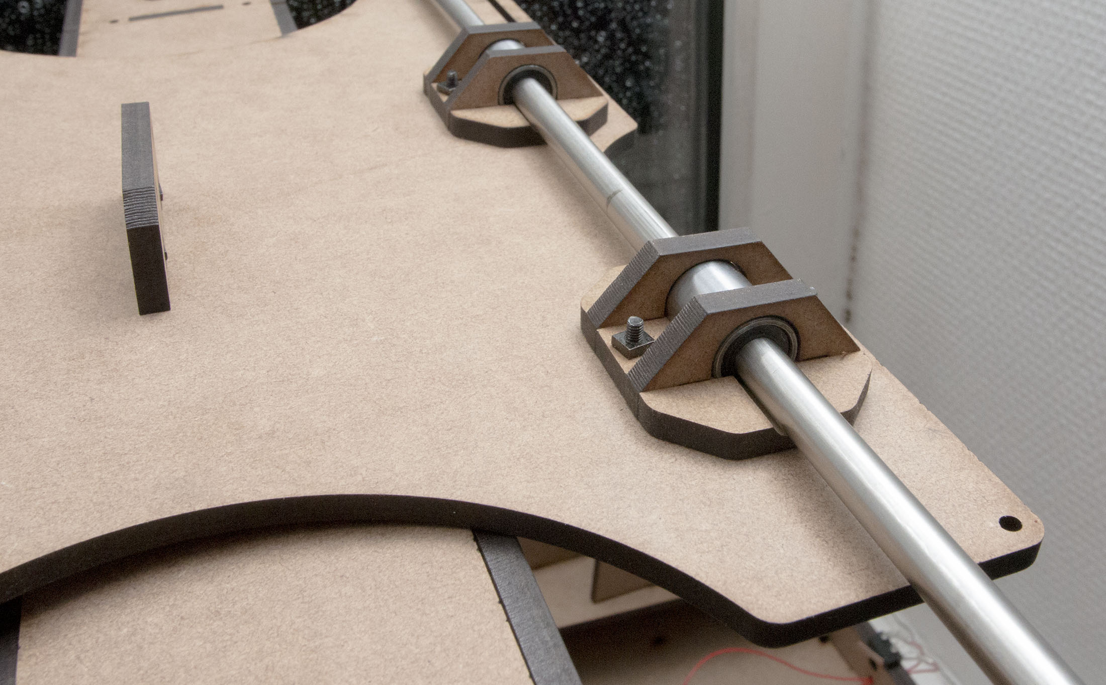

Argar Posté(e) Mars 4, 2017 Auteur Posté(e) Mars 4, 2017 Je vais devoir ressortir le plateau de la machine. Y'a des erreur dessus dont certaine assez énorme. Dans la précipitation (le projet a été refait en peut de temps, çà se compte en quelques heurs seulement comparé à l'autre) j'ai inversé le sens de décalage des moteurs du coup l'extrudeur se retrouve 20mm dans le mauvais sens. Je vais en profiter pour rallonger les encoche pour les visses et évité d'en racheter alors qu'il y en a pleins en rab. Et aussi j'ai zappé la planche du boulon qui sert d'axe à la poulie tendeuse Y, chose que j'avais pas zapé sur l'autre projet. Mais ayant fini le truc à la hâte pour partir le sortir au boulot j'ai complètement zappé çà...

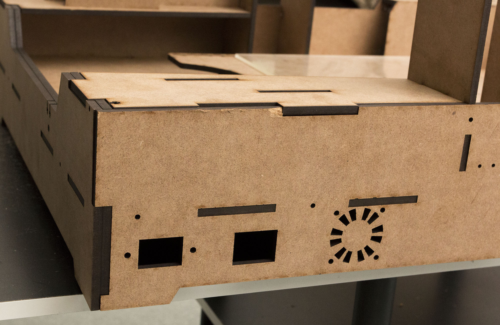

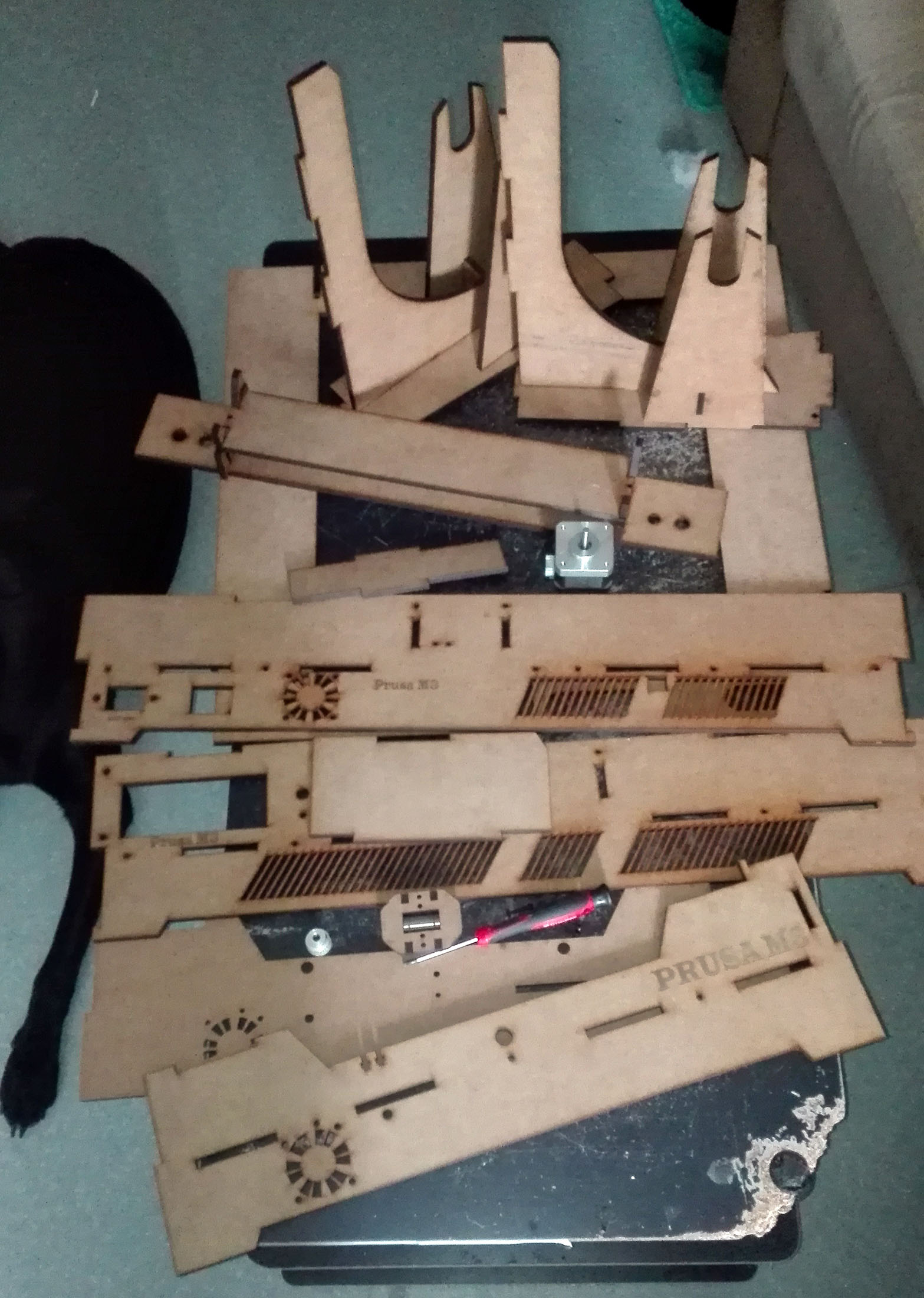

Argar Posté(e) Mars 17, 2017 Auteur Posté(e) Mars 17, 2017 Et voici quelques pièces du puzzle. C'est la dernières ligne droite me manque juste les pièces pour rabaisser les moteurs. Je les tes oublié en découpant les pièces... Boulet.
