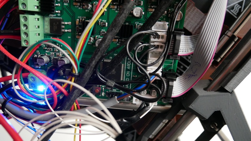

jagof Posté(e) Mai 28, 2017 Partager Posté(e) Mai 28, 2017 J'ajoute une photo des branchement dans l'ordre logique : En gros on garde le même ordre que d'origine, sauf qu'on décale les prises comme ici . C'est super que BuBuaBu les a remis dans l'ordre normale , Dagoma a vraiment fait n'importe quoi su ce coup la . Et une petite photo de mon plateau fraichement modifier : Lien vers le commentaire Partager sur d’autres sites More sharing options...

B0T Posté(e) Juin 24, 2017 Partager Posté(e) Juin 24, 2017 Salut à tous. J'ai effectué le flash sans soucis, merci aux contributeurs Changement des emplacements des câbles endstop : 1 vers 2 2 vers 3 3 vers 6 Compilation + téléversement. Par contre, petit soucis lors du "origine auto". La ligne 947 du fichier configuration.h #define Z_SAFE_HOMING est commentée. J'ai dû la dé-commenter pour que la tête se replace bien au milieu du plateau pour l'axe Z. Sinon elle était sur un coin du plateau, le capteur inductif "dans le vent". Encore merci à vous 1 Lien vers le commentaire Partager sur d’autres sites More sharing options...
