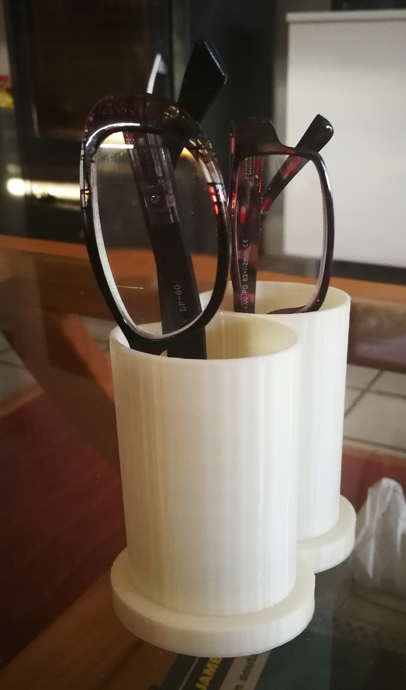

DCH78 Posté(e) Juin 2, 2017 Posté(e) Juin 2, 2017 MAis euh, il n'y a pas que les vieux qui ont des lunettes .... Au fait, c'est combien vieux ?
Harleyme Posté(e) Juin 2, 2017 Posté(e) Juin 2, 2017 il y a 10 minutes, DCH78 a dit : MAis euh, il n'y a pas que les vieux qui ont des lunettes .... Au fait, c'est combien vieux ? Mais les vieux il n'ont des lunettes que pour lire, donc le reste du temps il faut bien les mettre ailleurs que sur le nez. À plus de 40 c'est mort.

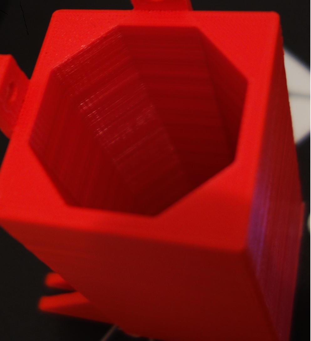

DCH78 Posté(e) Juin 2, 2017 Posté(e) Juin 2, 2017 (modifié) Voilà, c'est ça, donc je suis mort ! Du coup, je ne vais plus imprimer qu'en 0.3 ça ira plus vite et comme je ne fais plus la différence. Pendant que tu faisais un porte-lunette, moi, je faisais une poignée pour essore-salade ... Aaaah l'aventure de l'impression 3D ... Modifié (le) Juin 2, 2017 par DCH78

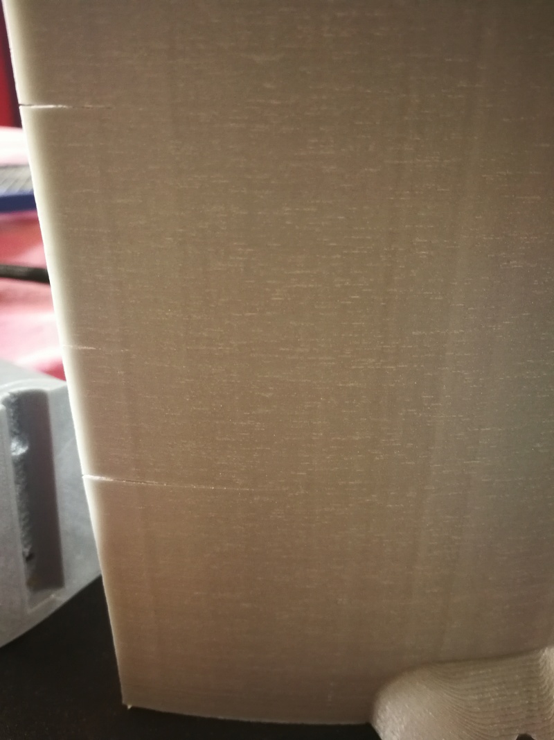

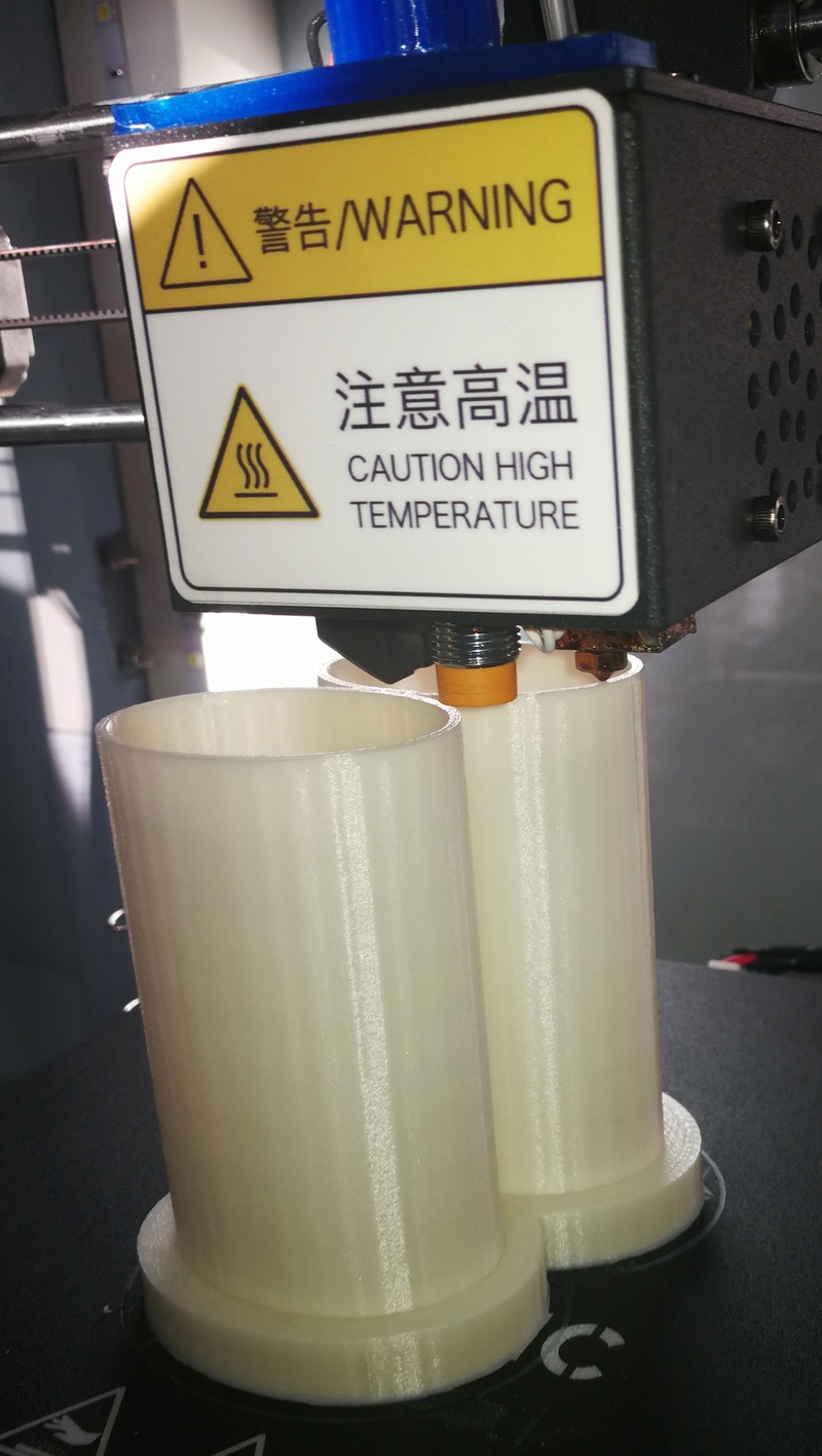

Harleyme Posté(e) Juin 4, 2017 Posté(e) Juin 4, 2017 (modifié) Print de 11h le plus long pour moi. ABS grossiste 3D Température de la buse : 238°C Température du bed : 100°C Les débuts d'un projet très long. Un petit problème quand même Modifié (le) Juin 4, 2017 par Harleyme
Harleyme Posté(e) Juin 4, 2017 Posté(e) Juin 4, 2017 il y a 1 minute, slayer-fr a dit : petit projet d'éolienne ? Oui. Mais je suis loin de l'aboutissement.
slayer-fr Posté(e) Juin 4, 2017 Posté(e) Juin 4, 2017 oui , c'est ce que je pense , il te reste encore pas mal d'heure de print c'est un projet qui me tente bien

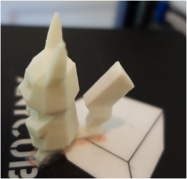

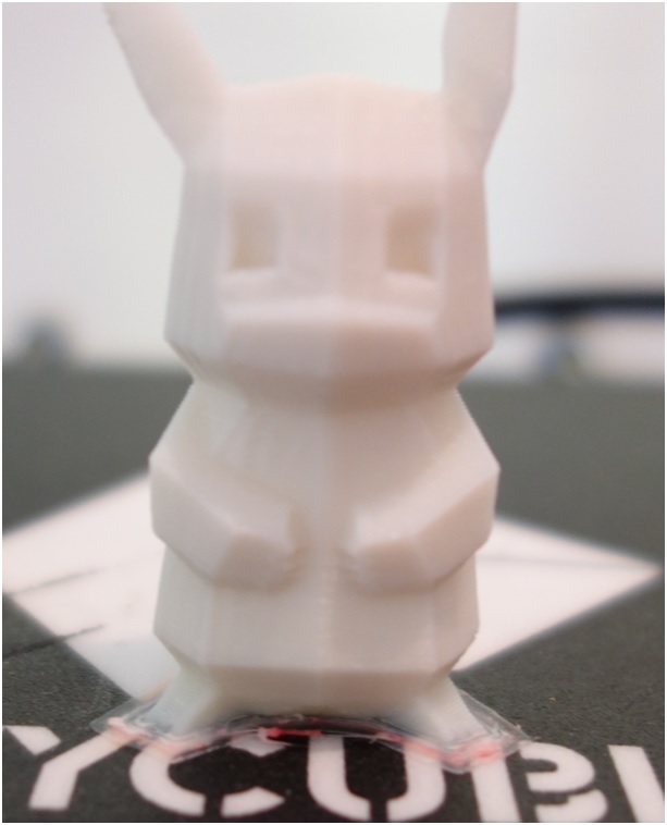

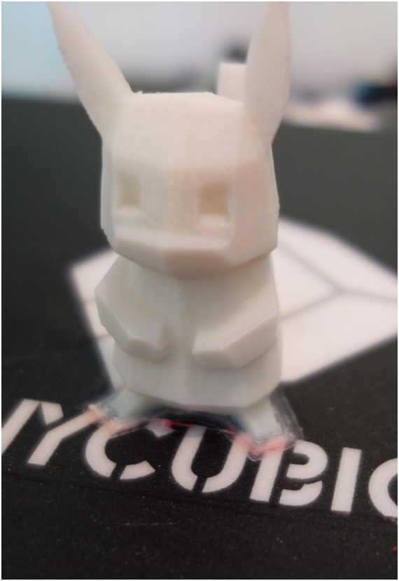

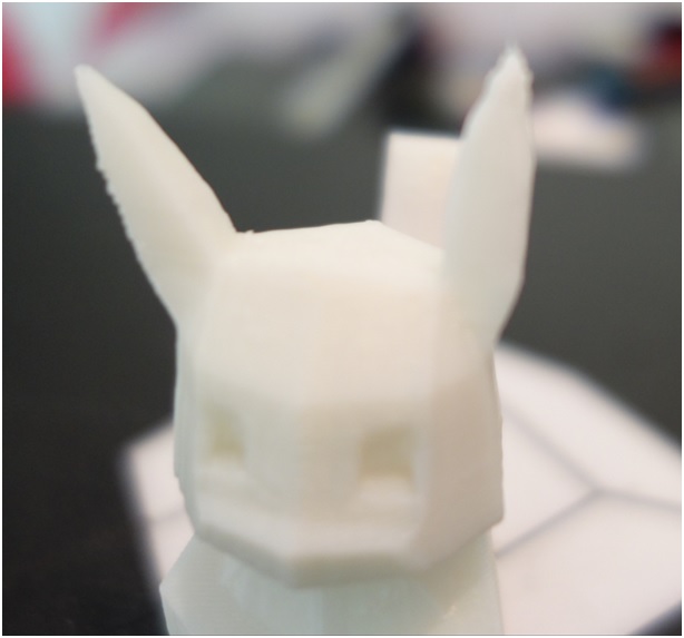

olivierbart Posté(e) Juin 5, 2017 Posté(e) Juin 5, 2017 Un Pikachu pour mes enfants en abs phospho SoVB3D

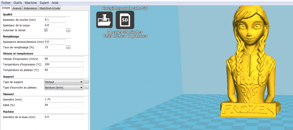

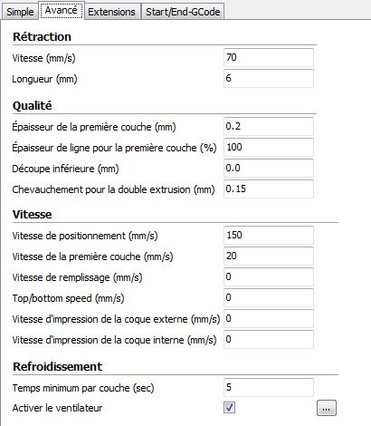

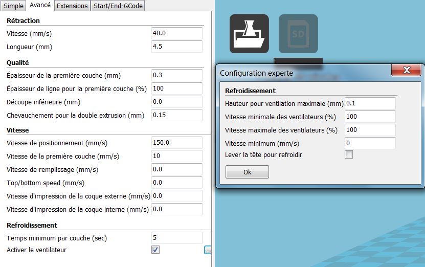

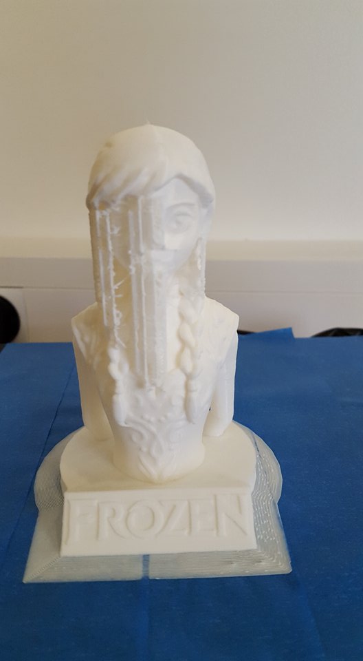

gglelfe Posté(e) Juin 7, 2017 Posté(e) Juin 7, 2017 Bon 1er impression moyenne réussi. model : https://www.thingiverse.com/thing:776748 Filament : https://www.filimprimante3d.fr/filament-pla-175-mm/1485-fil-pla-dailyfil-1kg-blanc-175-mm.html et les reglage en photo Je suis un amateur je test encore l'imprimante et cherche ma voie 1
gglelfe Posté(e) Juin 7, 2017 Posté(e) Juin 7, 2017 merci, la je vais voir pour les finition maintenant; go lecture forum en attendant le poste sur les config et configuration des slider

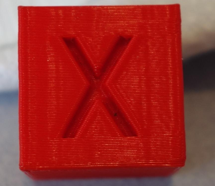

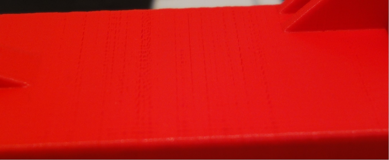

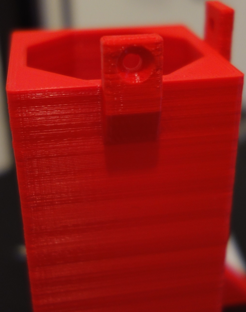

olivierbart Posté(e) Juin 9, 2017 Posté(e) Juin 9, 2017 Bonjour, je viens de faire un print de 6h pour un pied de mon futur caisson anycubic, la pièce fait 11cm de haut. j'ai imprimé avec un pla isa3d. les surface sont pas top, les arête non plus le dessus pas terrible. sur les faces on voit des manques de matière je pense. Par contre les côtes sont juste (10cm de pied) Avez vous des idées pour améliorer les prochain pieds ?
rebel Posté(e) Juin 10, 2017 Posté(e) Juin 10, 2017 tu as changer ta buse ? car tu es en 0,3 alors que le diametre d'origine c'est du 0,4
olivierbart Posté(e) Juin 10, 2017 Posté(e) Juin 10, 2017 (modifié) oui buse neuve de 0.3, par contre l'extrudeur claquait par moment Modifié (le) Juin 10, 2017 par olivierbart
