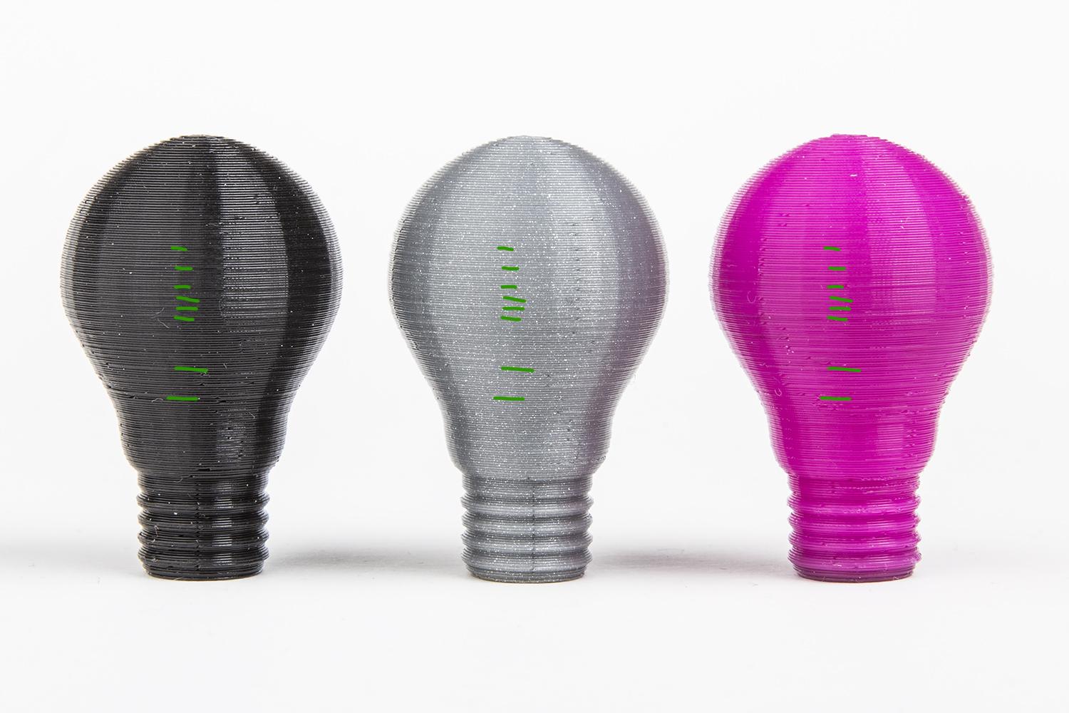

En parlant de bien régler, d'ou viens ce petit soucis :
Le noir et gris sont du même STL mais le fushia a un réglage différent. Ca fait 4cm de hauteur pour l'échelle, imprimé en 0.2mm.
Wobble ? J'ai écarté le thèse de sur-extrusion car c'est beaucoup trop précis comme répétition.
Sachant qu'en 0.1mm, j'ai pas de soucis a priori.

Je comprends pas vraiment ce que tu montres avec les traits verts.
Si ton problème c'est les petits "trous" qu'on voit un peu partout, ce serait pas dû à un retract un peu trop violent (genre en fin de couche)?

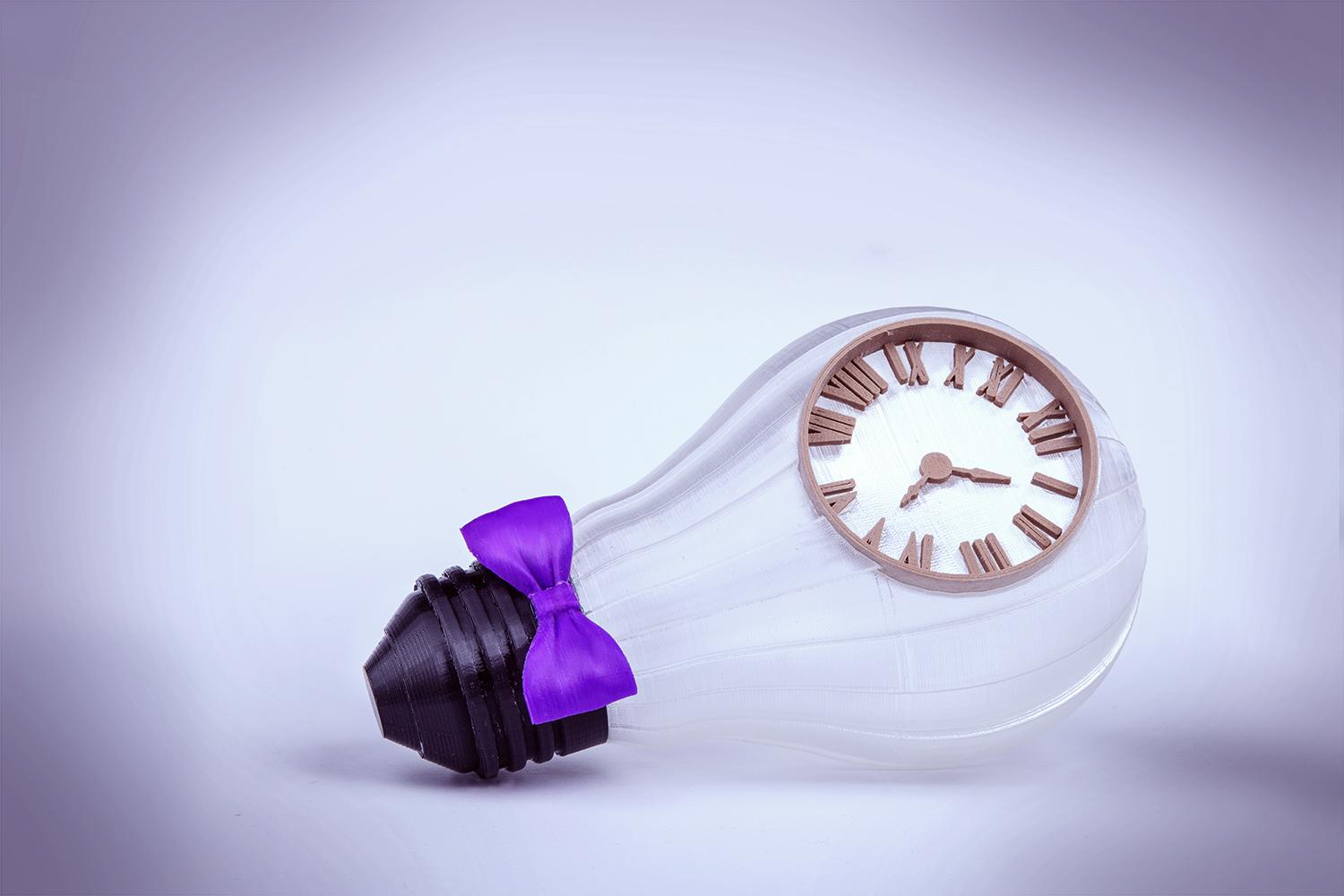

Sympa ton ampoulendule :)
Nope pas les trous (mais c'est vrai que y'a surement une histoire de retract là ^^ )
Mais les lignes un peu plus prononcé, elles "dépassent" et sont pas parfaitement aligné, ce qui donne une petite bosse sur le surface. Il fraudais que j'imprime une surface plate pour bien illustré je pense ^^

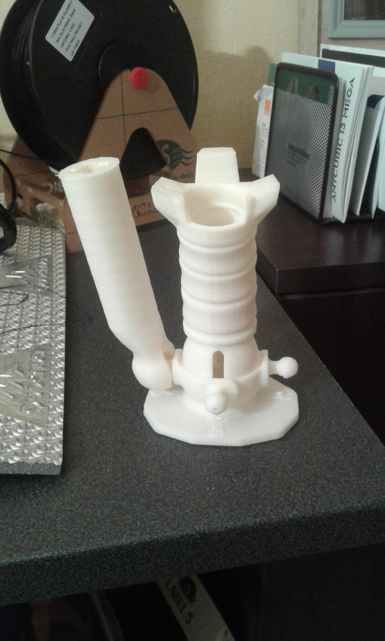

salut

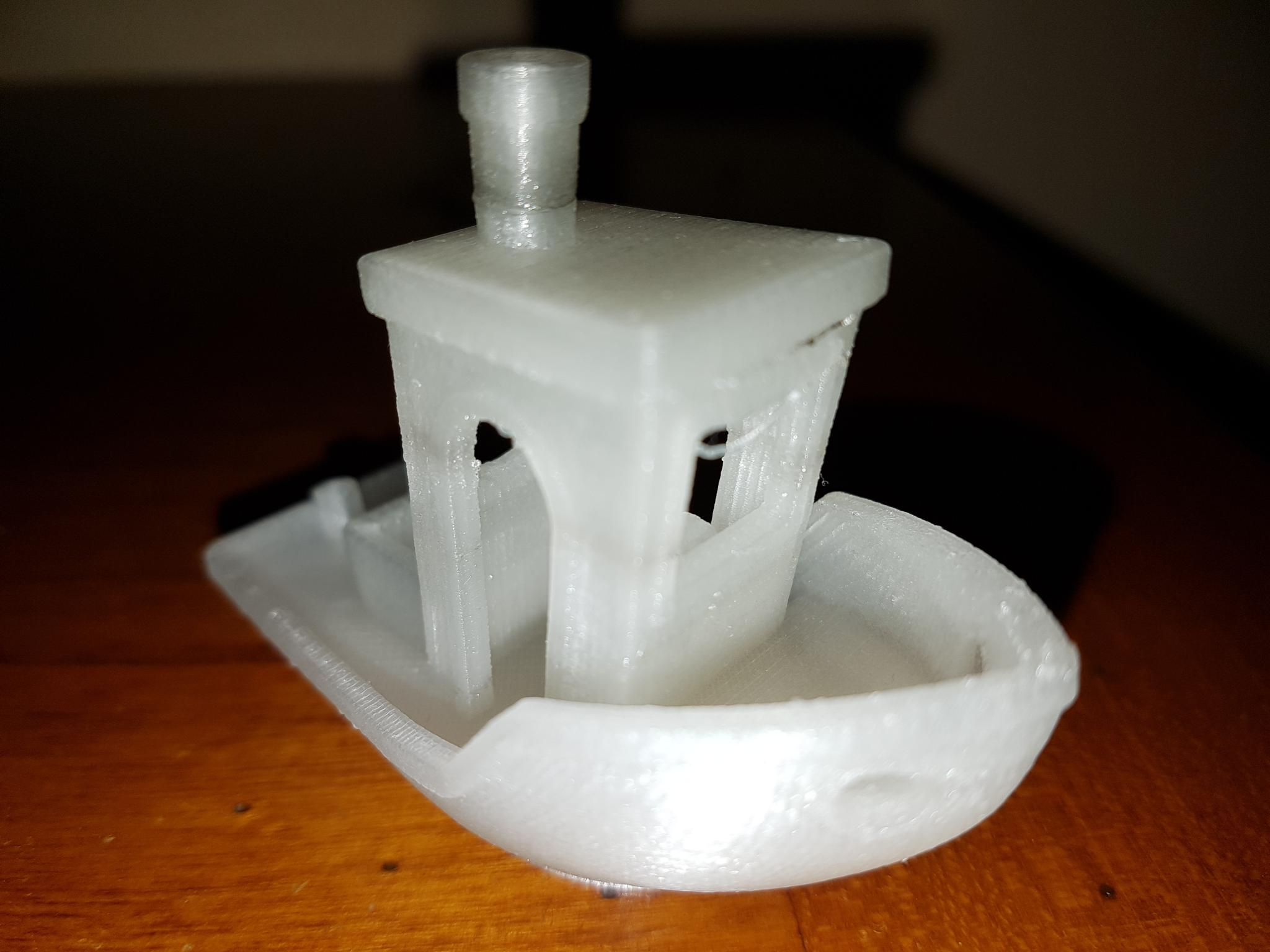

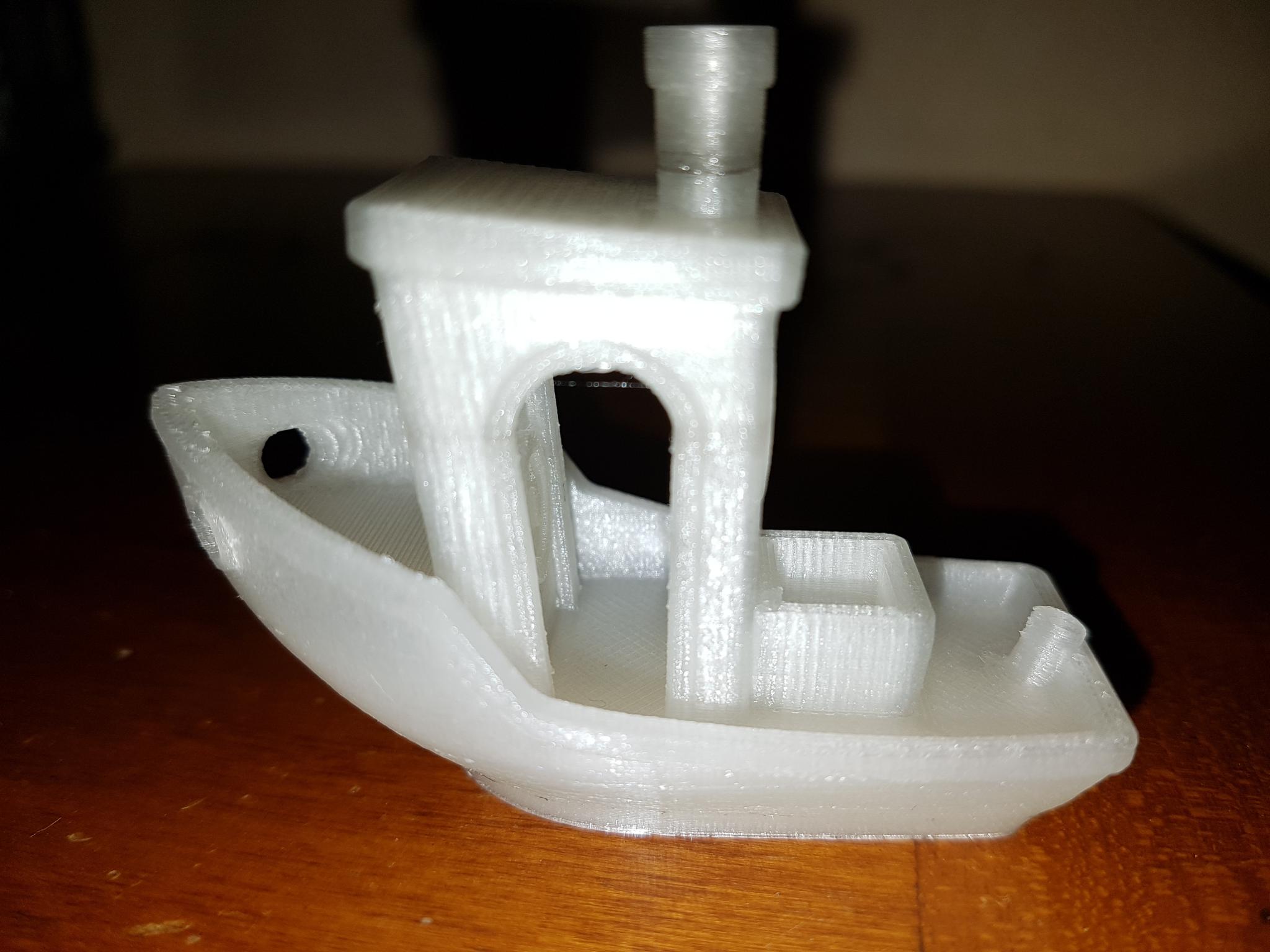

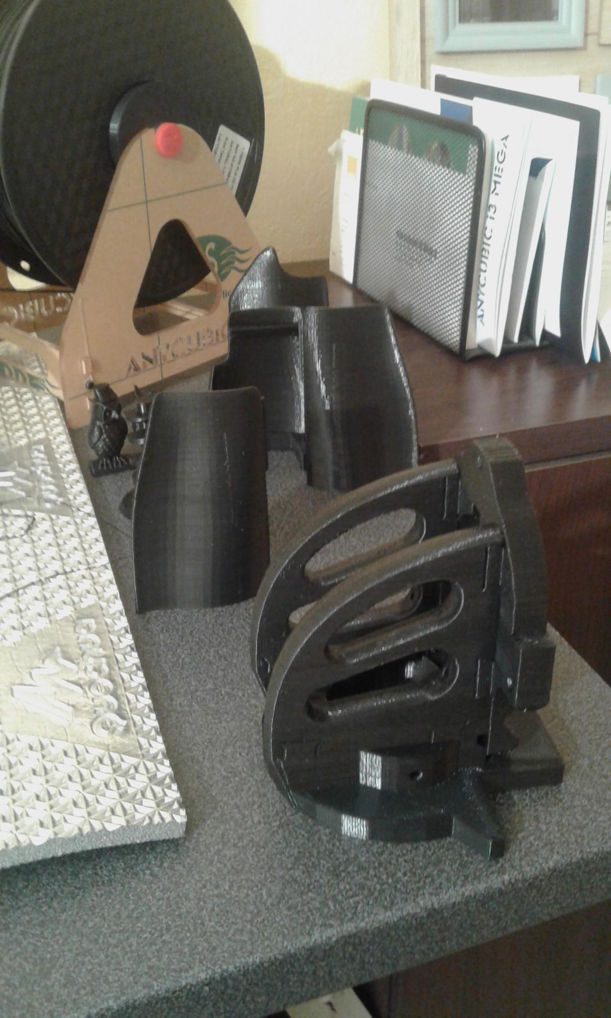

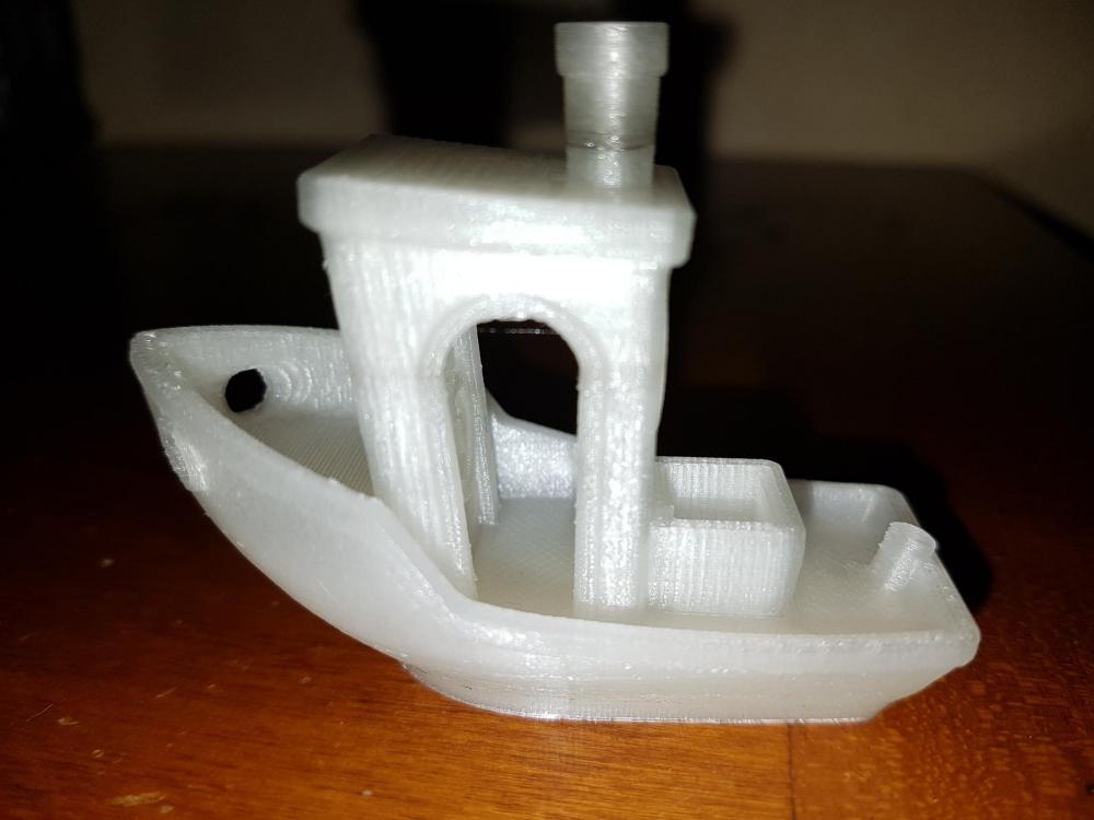

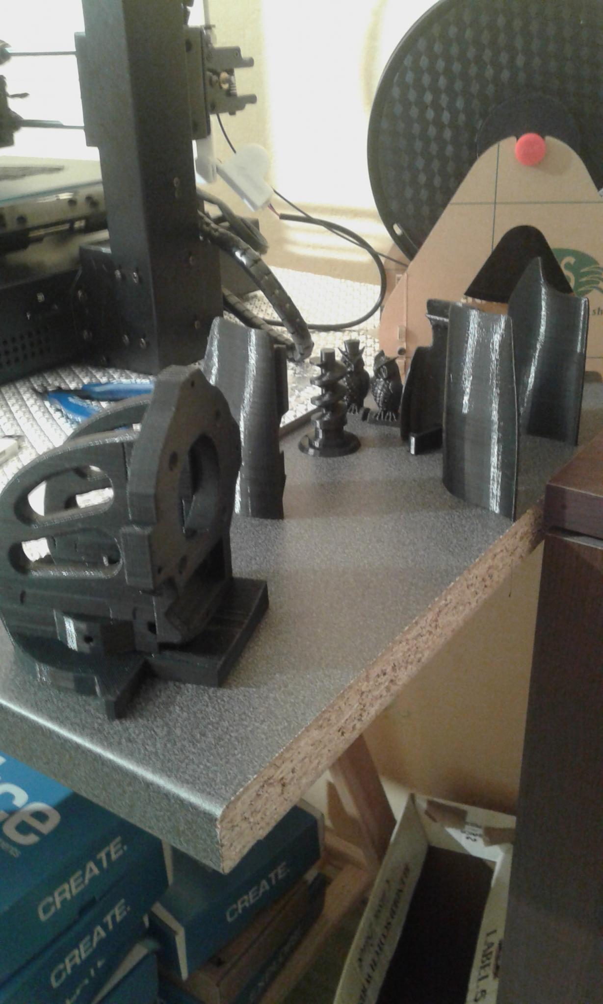

petit nouveau sur le forum , voila quelques impressions que j'ai faites avec la mega v2 , la piéce pla noir de devant en 1 fois sans support (réglage donné par anycubic sur cura 15.04)
malgré une hauteur de plateaux impossible a régler , quand les 4 cotés sont ok au milieu l'extruder raye presque l'ultrabase et quand au milieu c'est good ben les cotés la feuille passe toutes seules .Je précise que j'avais le meme problème avec la même imprimante il y a 2 semaines anycubic m'a donné un ticket amazon pour acheter un nouveau ultrabase : pas de changement , de plus comme il y avait quelques "pèts" dessus je l'ai renvoyé et la je viens d'en recevoir une autre mais toujours pareil , d’après mes recherches , j'ai cru comprendre que c’était un peu beaucoup récurrent .
Donc ca va pour les petites pièce mais hors de question de faire des grosses pff
Etant nouveau sur le fofo excusez moi si j'ai pas mis au bon endroit
pour ceux qui ont pas reconnu c'est inmoov

2 autres photos en abs même réglage (petite surface sinon ça se décolle pourtant brim de 20 lignes)
Pour ton problème de planéité il faut peut-être regarder du côté des fixations du chariot regarde dans les précédents sujet le soucis est évoqué.

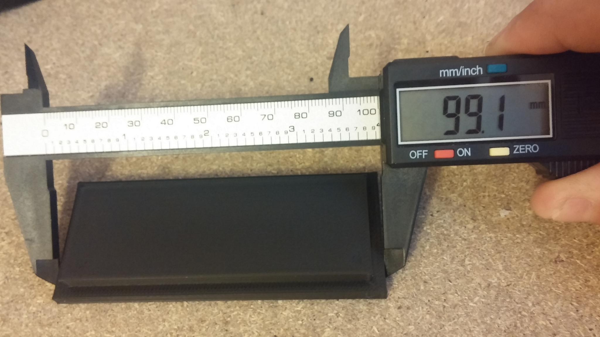

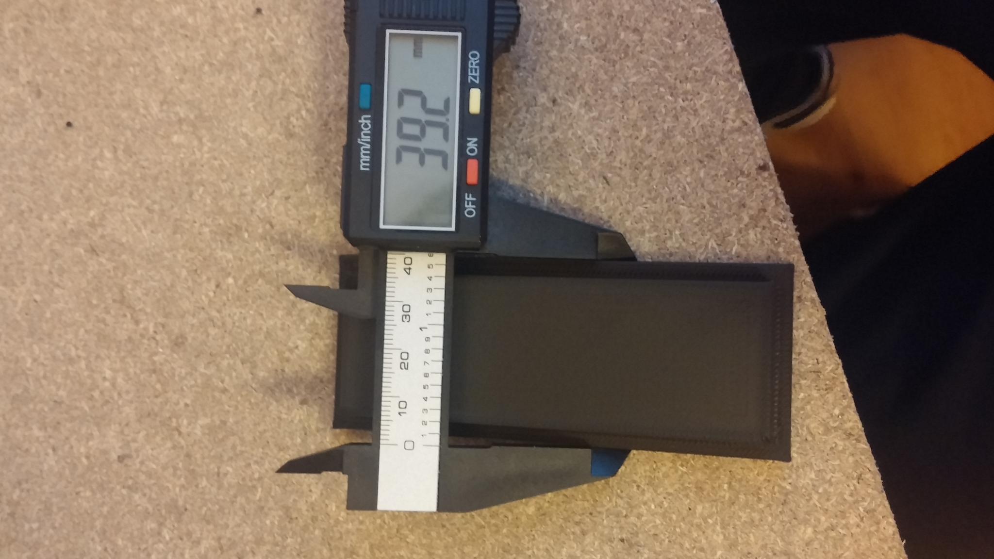

petit soucis je demande un rectangle de 40 par 100 et je me retrouve avec un de 99.1 et 39.2
quelqu'un sais sur quoi je doit jouer pour résoudre ça.
Les cotes étaient respectées avant ?
Comme X et Y ne sont pas correct de 1% et de 2%  , Z est il  correct ? Pas de changement d'échelle dans le trancheur ?  et un petit problème de steps /mm sur 1 axe ?
Tu n'as pas modifiés les steps/mm ?
Rien modifié par mégarde dans l'eeprom ?
Menu "Axis" , tu mesures ta position 0 sur X et Y , tu te déplaces de 100 et tu mesures

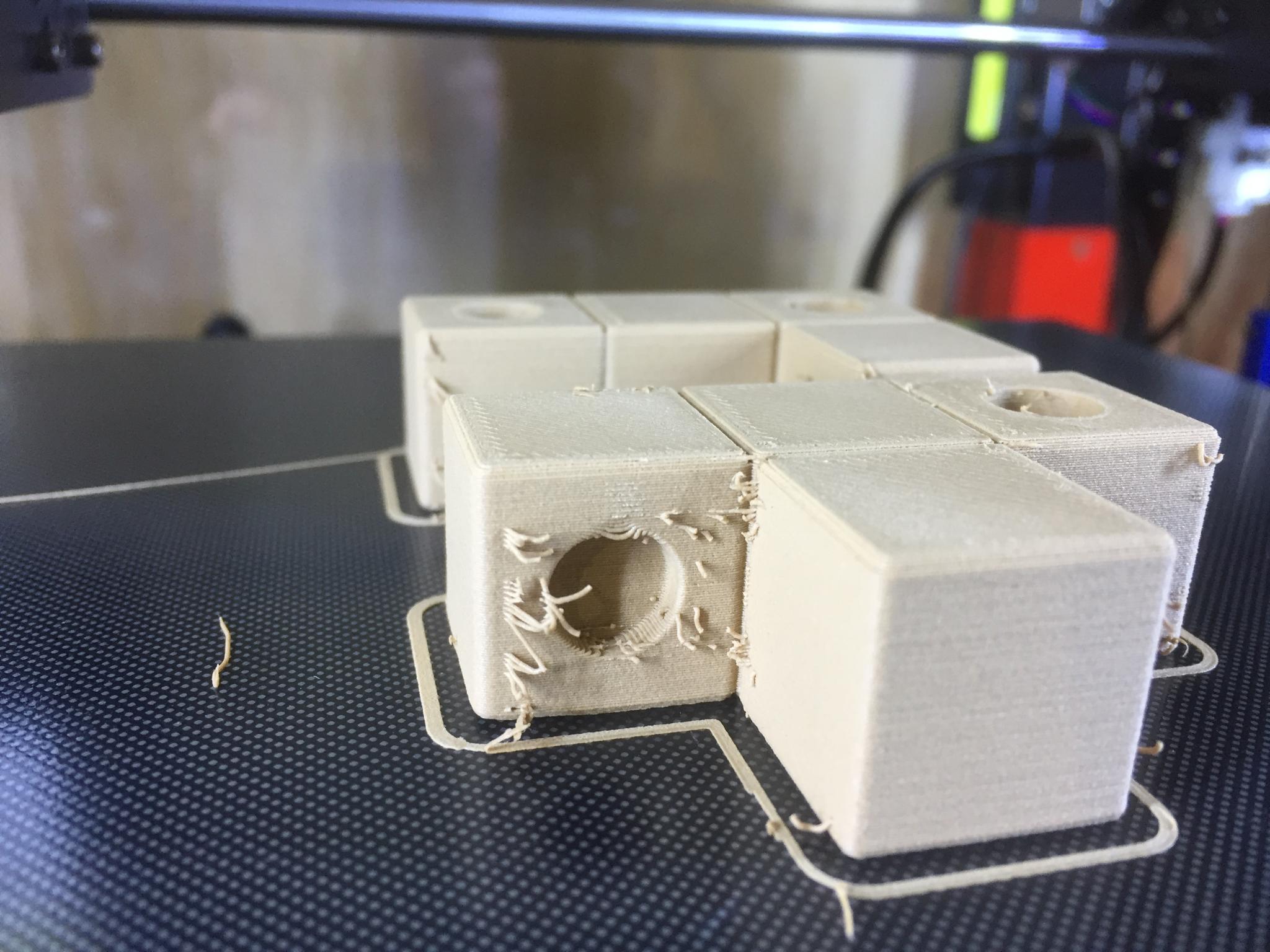

Ma dernière impression, un cube puzzle pour Noël
Vous le trouverez sur le lien thingiverse https://www.thingiverse.com/thing:2638881
Il est imprimé avec un filament bois, j'aurais une question, j'ai eu des bavures, facilement nettoyable à l'ongle, mais savez vous les réglages pour le bois, le filament est plus fluide parait-il. Je l'ai imprimé à 215° et il est dit que le lit doit être à 30°, je l'ai mis à 50° en raison de décollage, j'ai mis vitesse lente aussi.
C'est bien propre cette petite impression au bois,
c'est quel filament exactement? tes paramètre d'impression...
Ça me fait baver grave la..  J'ai plein de projet en tète qui se bouscule du coup.
Les petits truc qui dépasse c'est normale, d’après ce que j'ai compris c'est extrêmement dure de les éliminer, et en plus. apparemment c'est un peut inutile.
@sigiel Oui le filament bois rend vraiment bien sur les impressions, je vais me faire une lampe lithophanie avec. Celui que j'ai utilisé est le Chromatik filament wood. Pour le cube (c'est mon premier test avec du filament bois), je l'ai slicé avec Simplify3D dont je suis devenu inconditionnel, avec une température de 210° et un bed à 60°. L'extrusion à 0.95, vitesse 40 mm/s et le remplissage à 35% car il a tendance à glisser vers le bas lors de l'impression du quadrillage à un taux de remplissage inférieur. Je maitrise mal ce type de filament et des conseils avisés sont toujours bienvenus. L'odeur lors de l'impression est sympa.
