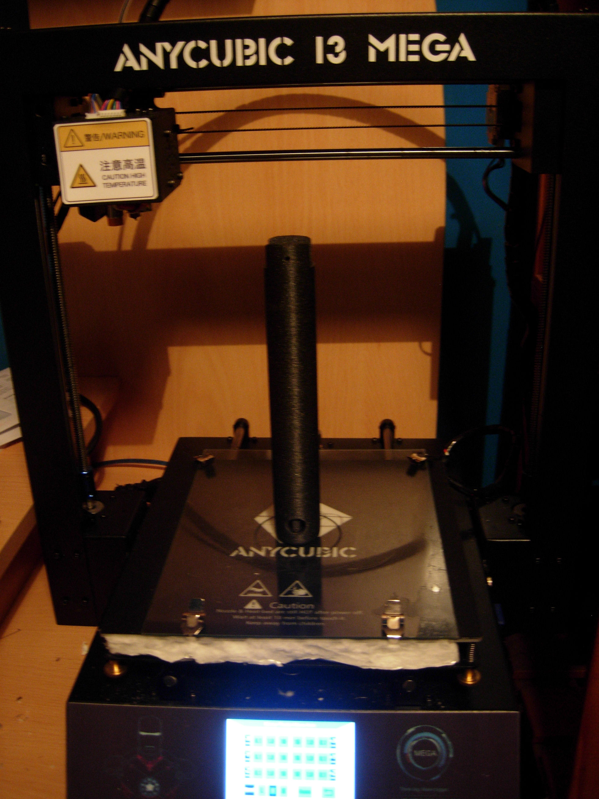

Invité Posté(e) Février 14, 2017 Partager Posté(e) Février 14, 2017 (modifié) Salut à tous, Je crée ce sujet pour que l'on poste nos impressions en tous genres comme on peut en voir sur d'autres "forums constructeurs". Je pense qu'on pourrait s’inspirer de ce qui ce fait dans la section Dagoma. Donc on met quelques infos. Matière, marque de filament, température, post traitement... Et surtout on évite le Hors-Sujet! Je commence avec mon print le plus haut réalisé jusqu'à maintenant: 20cm de haut en ABS alumine de chez filament-abs en 0.3, 270° et plateau à 105°. Sans raft/brim et avec un "congé" à la base. Photos sans post traitement. A vos appareils photo, prêt, POSTEZ! Edit modération : sujet épinglé ;-) Modifié (le) Février 15, 2017 par Invité Lien vers le commentaire Partager sur d’autres sites More sharing options...

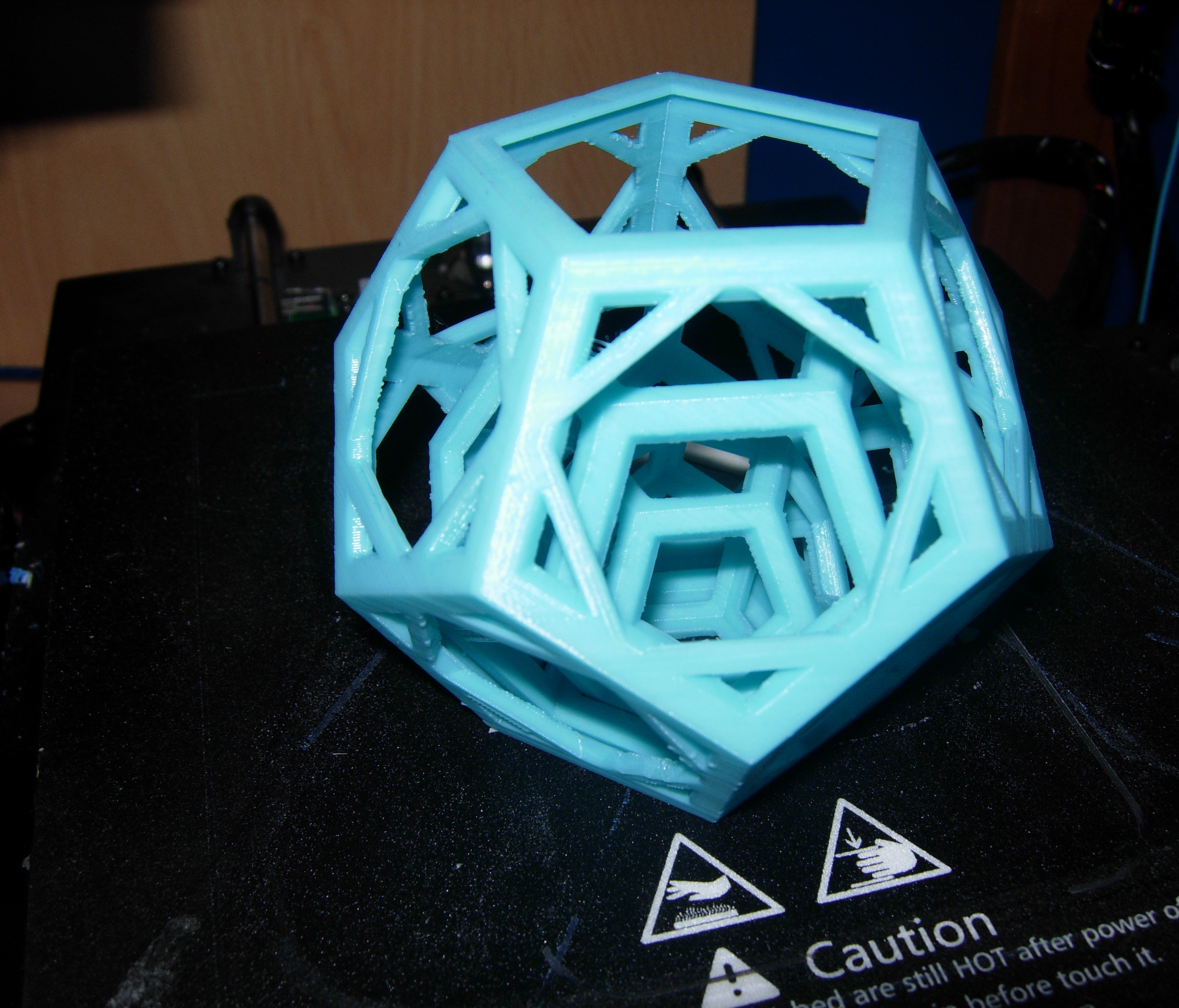

Invité Posté(e) Avril 12, 2017 Partager Posté(e) Avril 12, 2017 Un petit print en PLA esun 205° à 60mm/s sans support, sans post traitement. Le lien du stl Lien vers le commentaire Partager sur d’autres sites More sharing options...
slayer-fr Posté(e) Avril 12, 2017 Partager Posté(e) Avril 12, 2017 pas mal sans support vu la complexité des formes , surtout qu le filament esun et d'une qualité assez médiocre d'après mes testes Lien vers le commentaire Partager sur d’autres sites More sharing options...

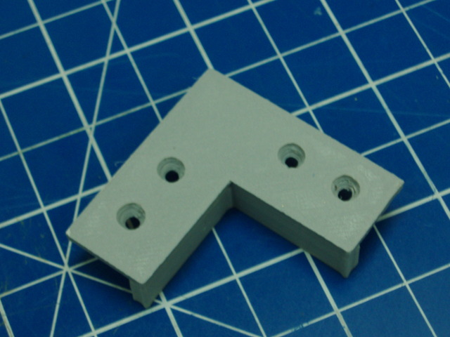

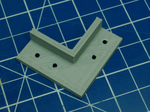

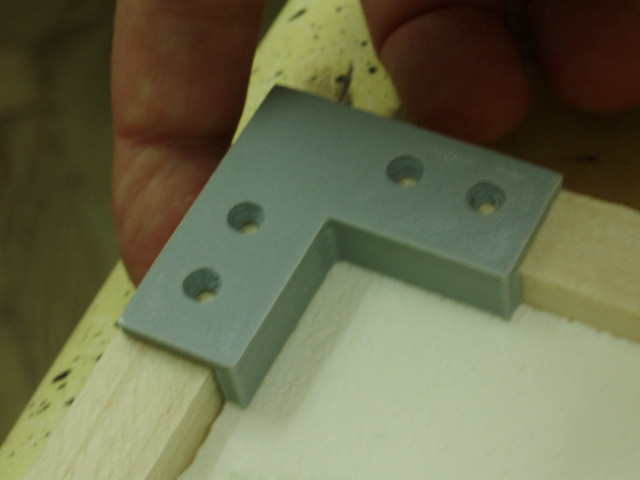

dem Posté(e) Avril 12, 2017 Partager Posté(e) Avril 12, 2017 et voilà la premiere piece que j'ai dessiné moi meme (tinkercad) et qui me sera utile dans mon boulot (pour fabriquer des chassis en bois et styrofoam). Je suis trop fier C'est une piece trés simple, mais elle est juste, elle correspond à un besoin pour mon taff, c'est encore trés modeste mais quand meme, je suis content. Le print en lui meme est en abs, imprimé en 80mm/s, 0.2mm d'épaisseur de couche, sans support, en 250degrés et 100degrés de plateau, en cabine. Là j'ai retouché un peu le design pour que le chanfrein soit plus large (pour aller avec les vis prévues) et j'ai réduit l'épaisseur de l'équerre. Lien vers le commentaire Partager sur d’autres sites More sharing options...

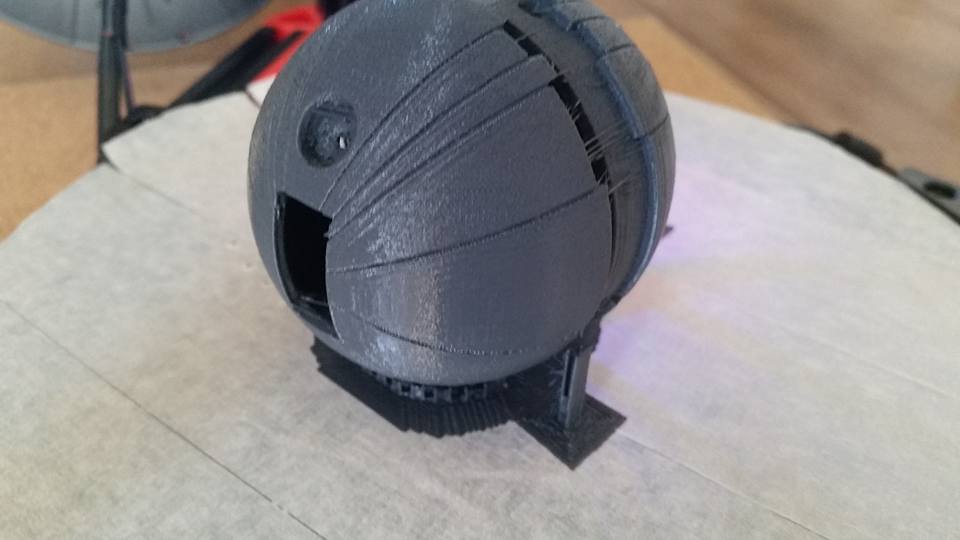

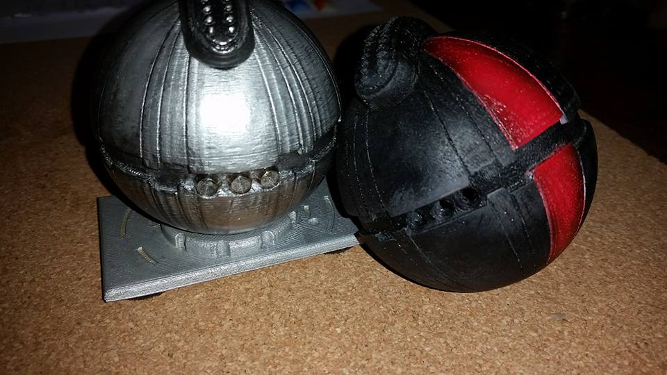

l'astromecano Posté(e) Avril 23, 2017 Partager Posté(e) Avril 23, 2017 Bon grand fan de Star Wars, voila un de mes print un détonateur thermal + peinture 2 Lien vers le commentaire Partager sur d’autres sites More sharing options...

Invité Posté(e) Avril 23, 2017 Partager Posté(e) Avril 23, 2017 Joli l'un des premiers à faire du post traitement sur une méga Lien vers le commentaire Partager sur d’autres sites More sharing options...
l'astromecano Posté(e) Avril 24, 2017 Partager Posté(e) Avril 24, 2017 (modifié) @Harleyme Merci, un long ponçage a l'eau ^^ Modifié (le) Avril 24, 2017 par l'astromecano citation membre Lien vers le commentaire Partager sur d’autres sites More sharing options...

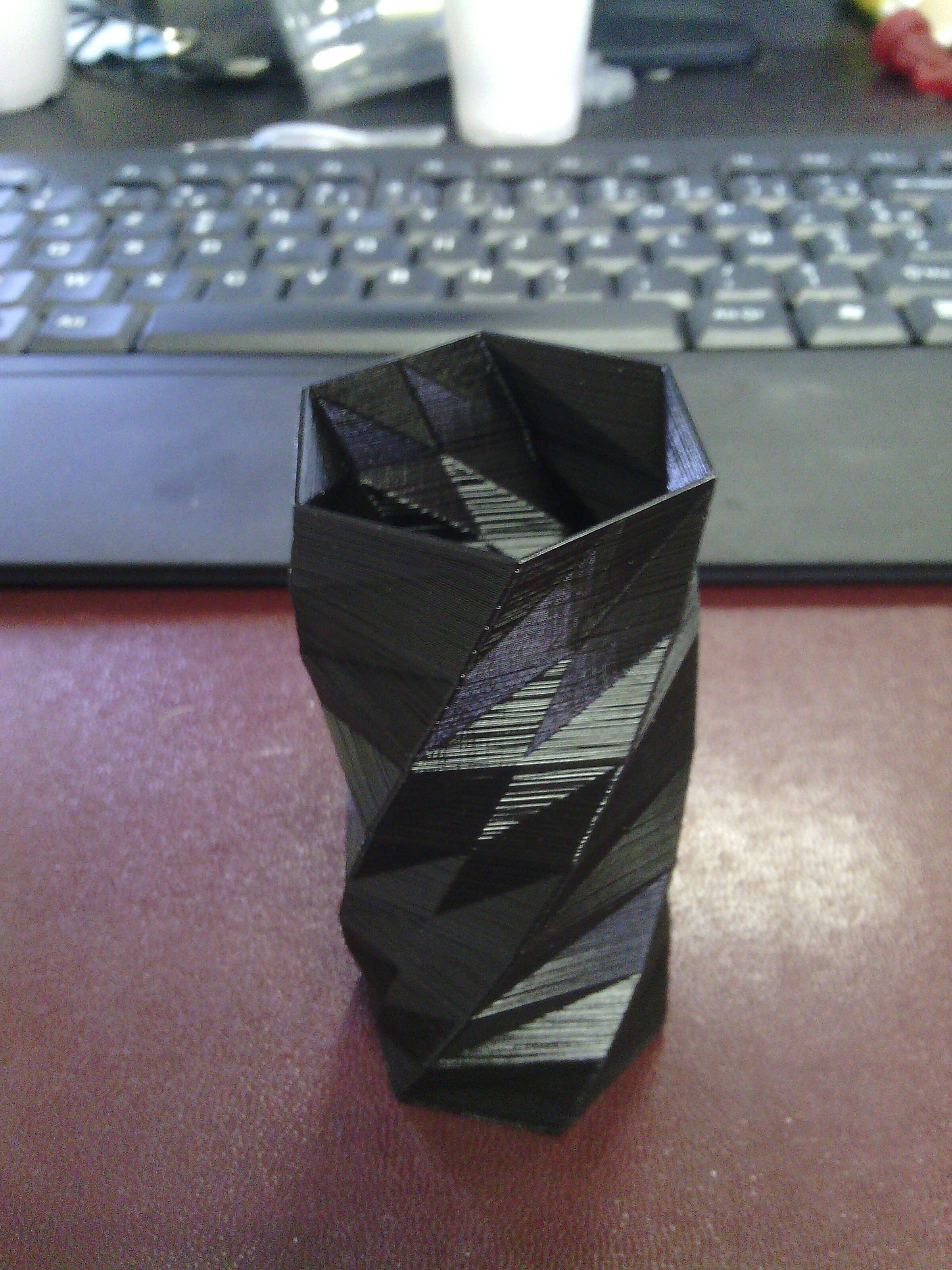

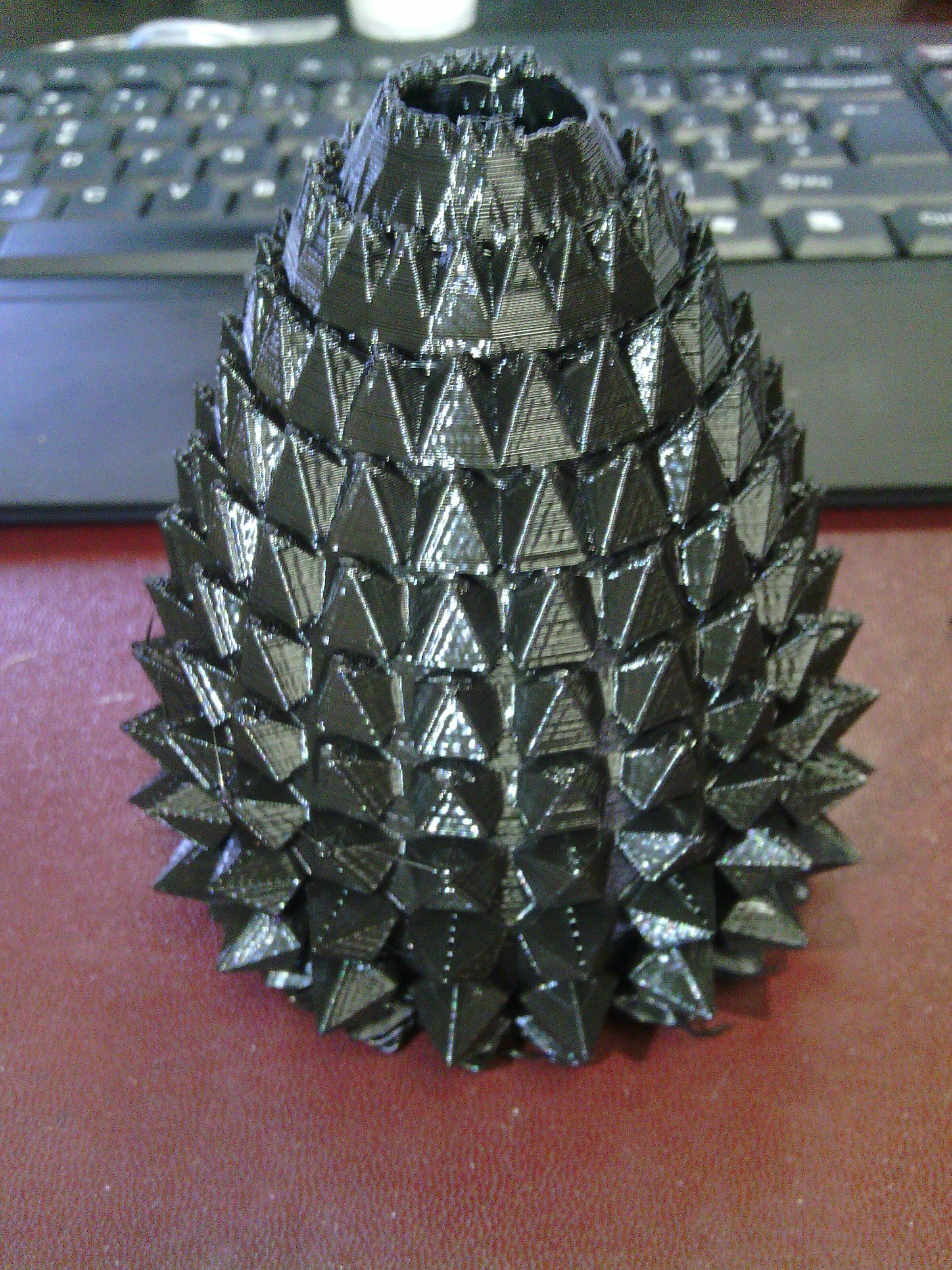

Nebraan Posté(e) Mai 4, 2017 Partager Posté(e) Mai 4, 2017 Deux print pour moi: Le premier c'est un oeuf que j'ai modélisé sous F360 pour Pacques et le deuxième le classique Twisted Polygon Vase. Les deux sont print en vase mode avec Cura. J'ai eu quelques problème sur l'oeuf mais le rendu reste bon. Ah par contre j'ai l'extru qui ne cesse de claquer malgré le fait que ça se print correctement. Si quelqu'un a une idée de comment arranger ça je suis preneur ^^ Lien vers le commentaire Partager sur d’autres sites More sharing options...
slayer-fr Posté(e) Mai 4, 2017 Partager Posté(e) Mai 4, 2017 diminue ton flow , le multiplicateur d’extrusion (sous simplifie 3D) si ça claque Lien vers le commentaire Partager sur d’autres sites More sharing options...
Invité Posté(e) Mai 4, 2017 Partager Posté(e) Mai 4, 2017 Joli l'oeuf ! Je ne savais pas que l'on pouvait imprimer en mode vase des formes comme ça Lien vers le commentaire Partager sur d’autres sites More sharing options...
DCH78 Posté(e) Mai 4, 2017 Partager Posté(e) Mai 4, 2017 Ça fait quoi le mode vase ? (Concrètement sur le gcode. Merci de ne pas me dire que ça permet de mieux imprimer des pièces en forme de vase ) Lien vers le commentaire Partager sur d’autres sites More sharing options...
