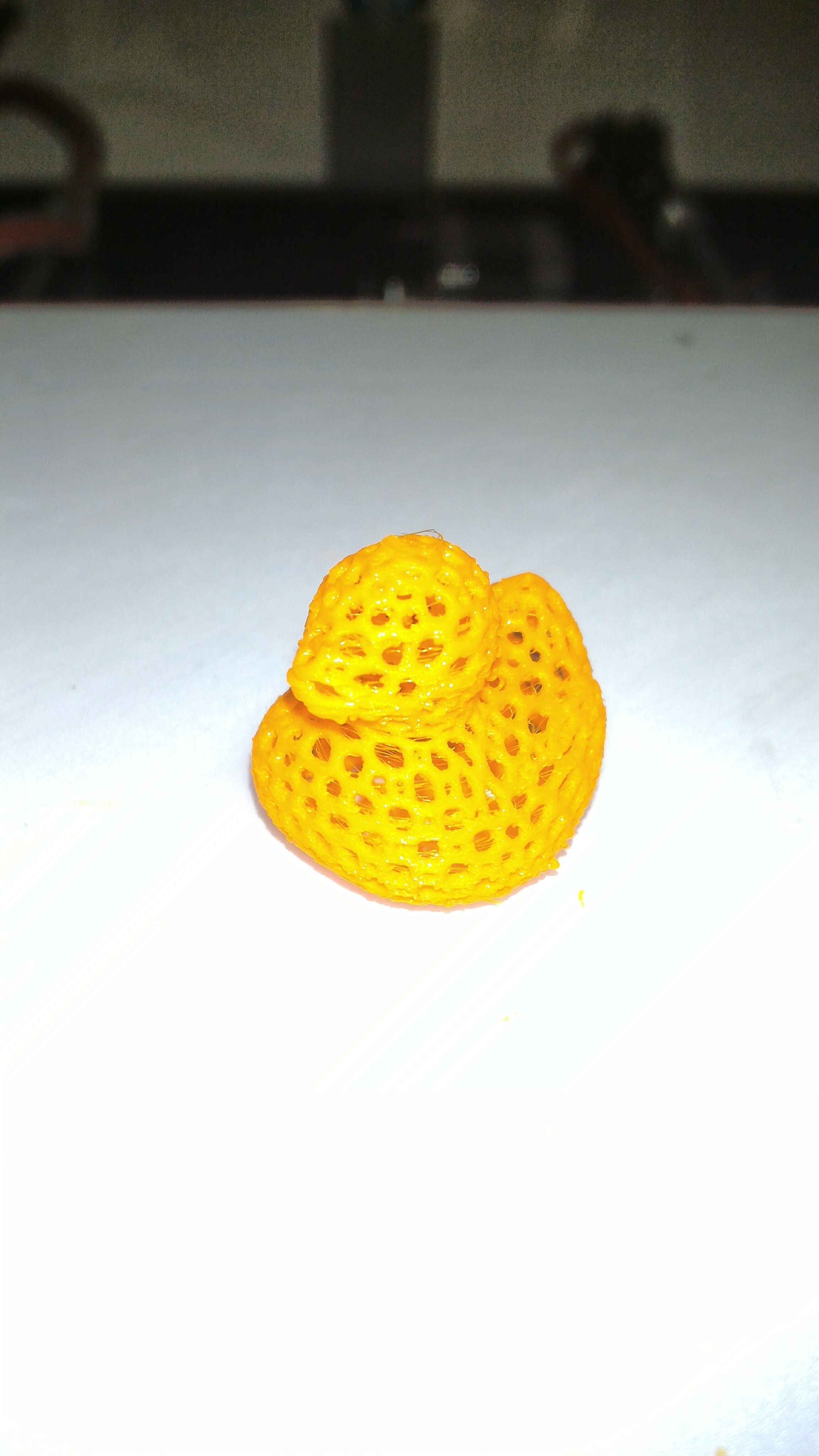

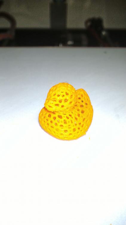

J'imprime un machin style Voronoï pour voir. Un machin bourré de petits parcours avec plein de rétractation dedans. Pas un seul claquement depuis, j'suis à 80% d'impression. J'ai bon espoir, là. :)
Edit :
Semblerait qu'Églantine puisse cracher du canard troué sans encombres. :P
Le rétract' est sans doute pas tout à fait au point, y'a quelques fils qui se sont perdus en chemin. Pourtant, retract d'1,5mm à 800 mm/min. Mais bon, au moins ça printe, j'vais pas m'plaindre ! :P

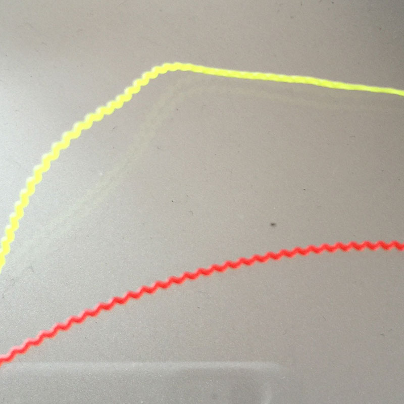

D'ailleurs, le filament, quand il sort de la buse, il n'est pas lisse.
(photo trouvée sur le net, mais ça ressemble énormément à ça.)

à l’instant, pacificbanner a dit :
Peut être une ventilation plus intense serait une solution ?
Deux fans braqués sur les extrudeurs qui tournent constamment à 100% (pas le choix, sur la 2560 y'a juste UN SEUL emplacement PWM), plus un troisième fan qui s'allume à partir de la seconde couche et que je laisse tjs à 100% (lui est PWM). De ce que je sais tout le monde ici n'a pas ce troisième fan et ça semble pourtant fonctionner chez eux. Je suis perdu, vraiment. :/

Bonjour Chris,
Il y a une grande différence entre les pièces que tu as conçue toi-même et celle qui ont déjà été imprimer par ces dizaine de personne. Tu vois un produit fini contre quelque chose en cour d’évolution.
Ensuite, le fil quand il sort doit être droit et pas onduler comme sur ta photo.

il y a 2 minutes, t.valette a dit :
Oui, je me doute. Mais qu'est-ce qui cause ce phénomène, du coup ? Sur le net ça cause de filament pas assez chaud. Déjà à 190° ça se bouche, alors si je monte, j'ose même pas imaginer... :(

il y a 10 minutes, Chris V. a dit :
Oui enfin ça ne se contente pas de claquer, là. C'est un bouchage pur et simple. Je m'en suis rendu compte après dix minutes et le filament n'était plus du tout sorti.
Chez moi c’était la calibration du moteur d’extrusion qui n'était pas bonne. Il sort trop de plastique par rapport à la vitesse de déplacement.
Tu peux aussi regarder le diamètre du fil quand il sort, par rapport à la taille de la buse. J’ai eu des busses partiellement bouchées qui finissaient par foutre le bordel pendant l’impression.
