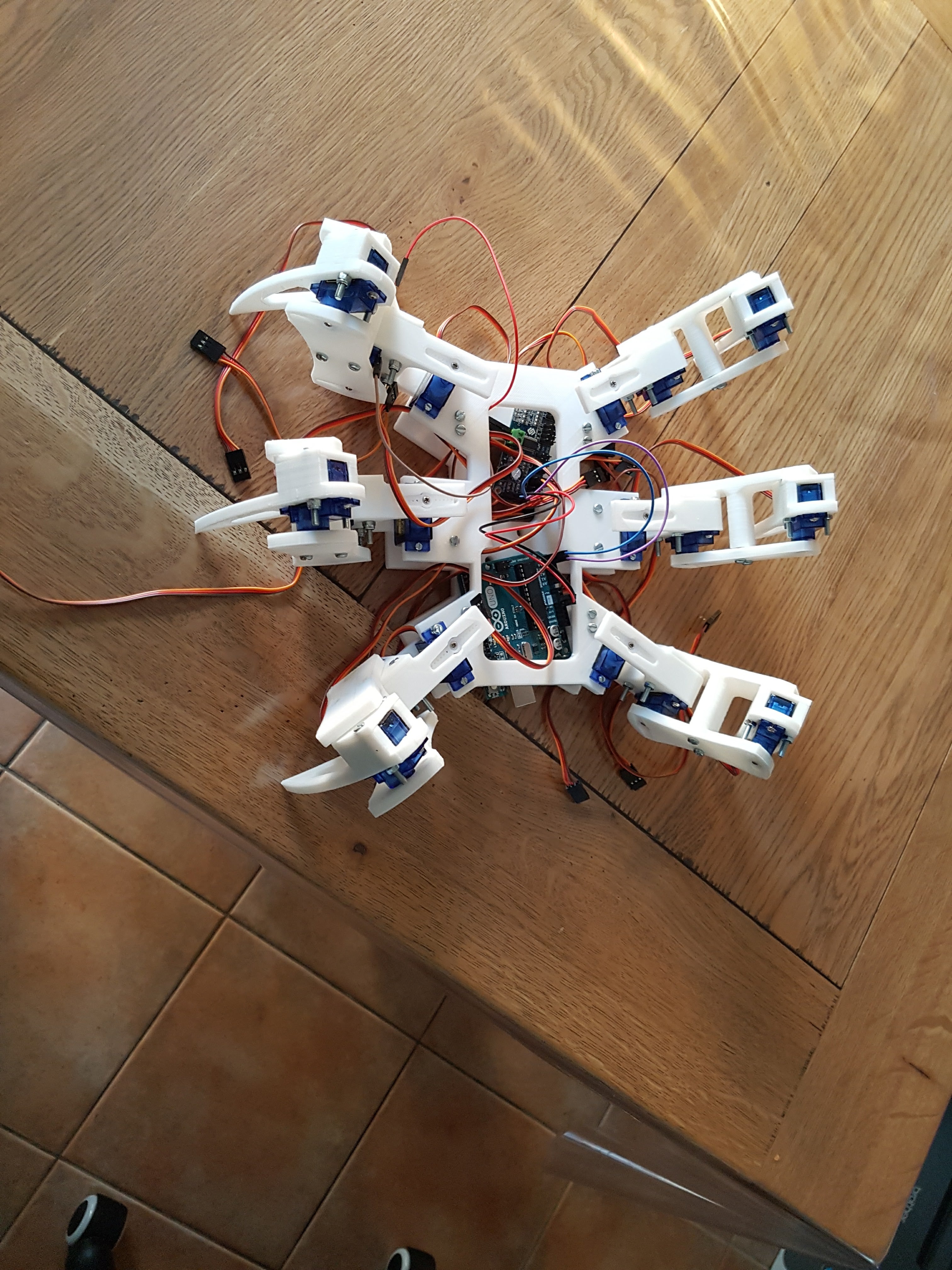

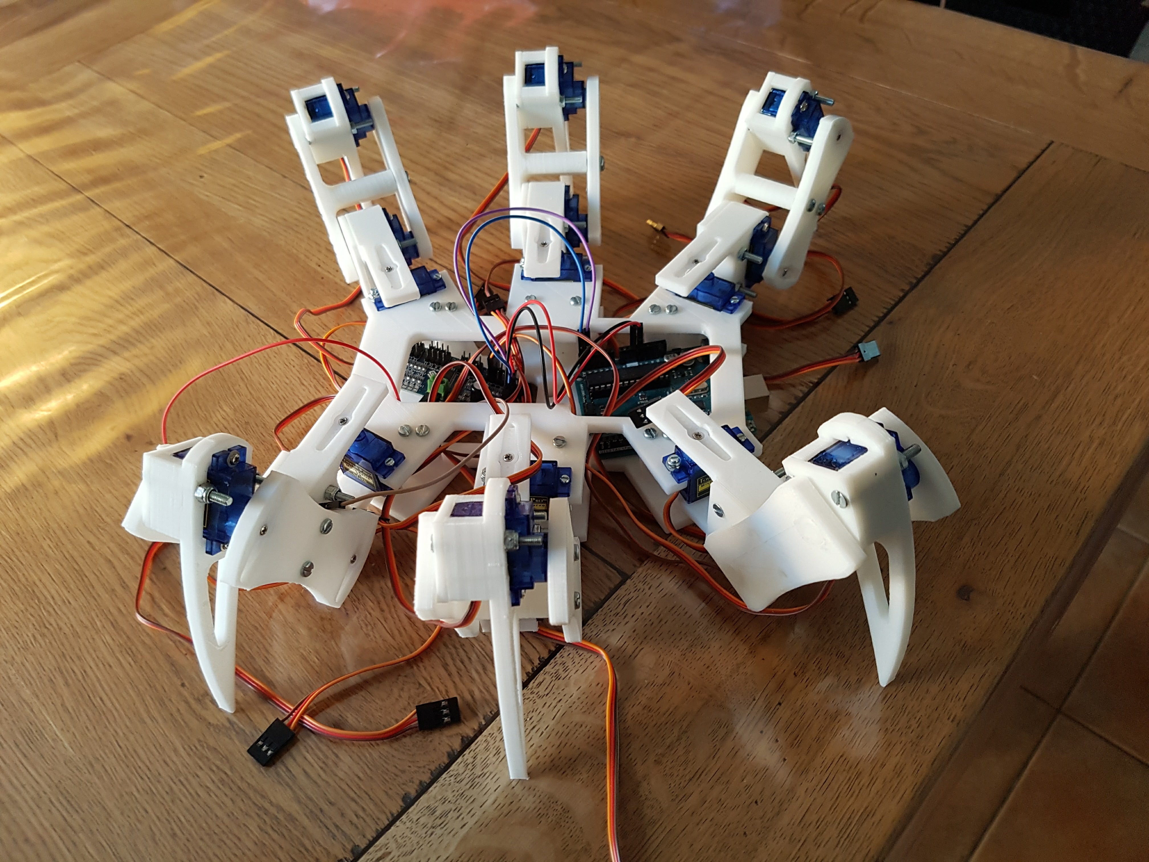

Je voulais vous partager mon premier projet avec la SmartCub3D.
Il s'agit d'un hexapode fait maison de la conception à la programmation.
Ce projet est en cours, mais j'avance pas mal en ce moment.

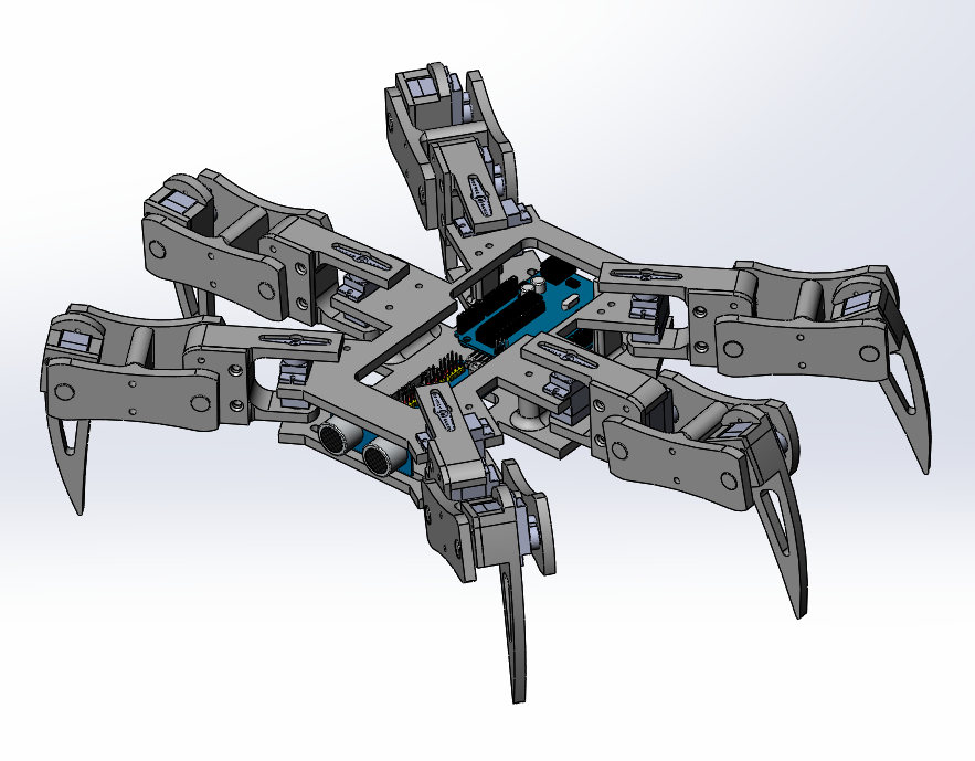

  1. Conception :
Pas mal d'allé-retours entre la conception et l'impression puis les premiers tests. Voici ce que ça donne, il ne me reste plus qu'à faire la symétrie sur les 3 autres pattes.
2. Architecture
Arduino uno avec deux PCA9685 sur I2C. Une pile 9V pour l'arduino et une lipo 2S avec convertisseur pour les 18 servos. Je suis parti sur du low cost pour les servos : SG90.
3. Impression :
Pour une patte : 3 heure à 15% de remplissage.
4. Avancement :
En parallèle, j'attaque la programmation. Au début il sera pilotable par joystick (je n'ai pas encore conçu la télécommande, les premiers test se feront sur breadboard). Puis par smartphone et enfin autonome avec un tas de capteurs :D
J'espère pouvoir éditer ce sujet plus tard pour le mettre à jour, si cela vous intéresse.
Voilou
A plus
Krock

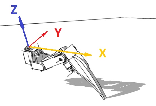

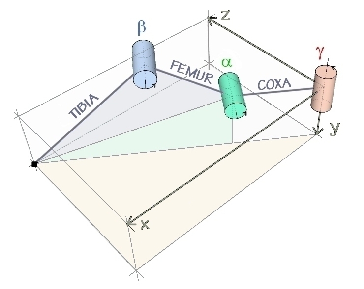

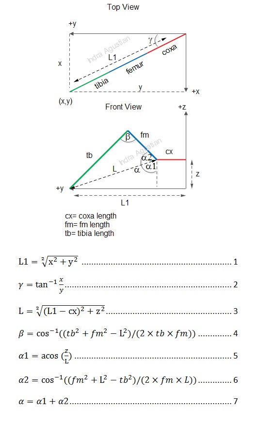

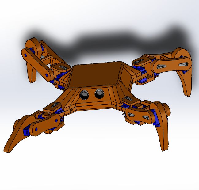

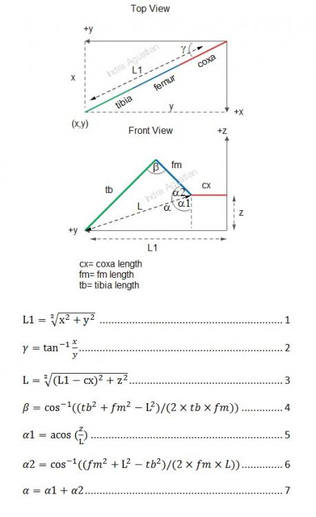

J'avais commencé ya un an un projet similaire mais en Quadrupède. Piloté par Arduino Uno avec un Arduino Sensor Shield v5, Bluetooth HC-05, Gyroscope et capteur ultrasonique mais j'ai bloqué sur la programmation des pattes :|
Comment vas-tu programmer les pattes? Cinématique inverse (Inverse Kinematic)?
Si ça peux t'aider, voici quelques schémas que j'avais récupéré :
IK_hexapod.jpg.97d7c7737f3c99b1880f2b44cba6e6db.jpgInverse-Kinematics.thumb.jpg.956437f3b200d0646dec5dd55babbc97.jpgleg-planes.jpg.833250e61d29d2c568cbb149beee84df.jpg

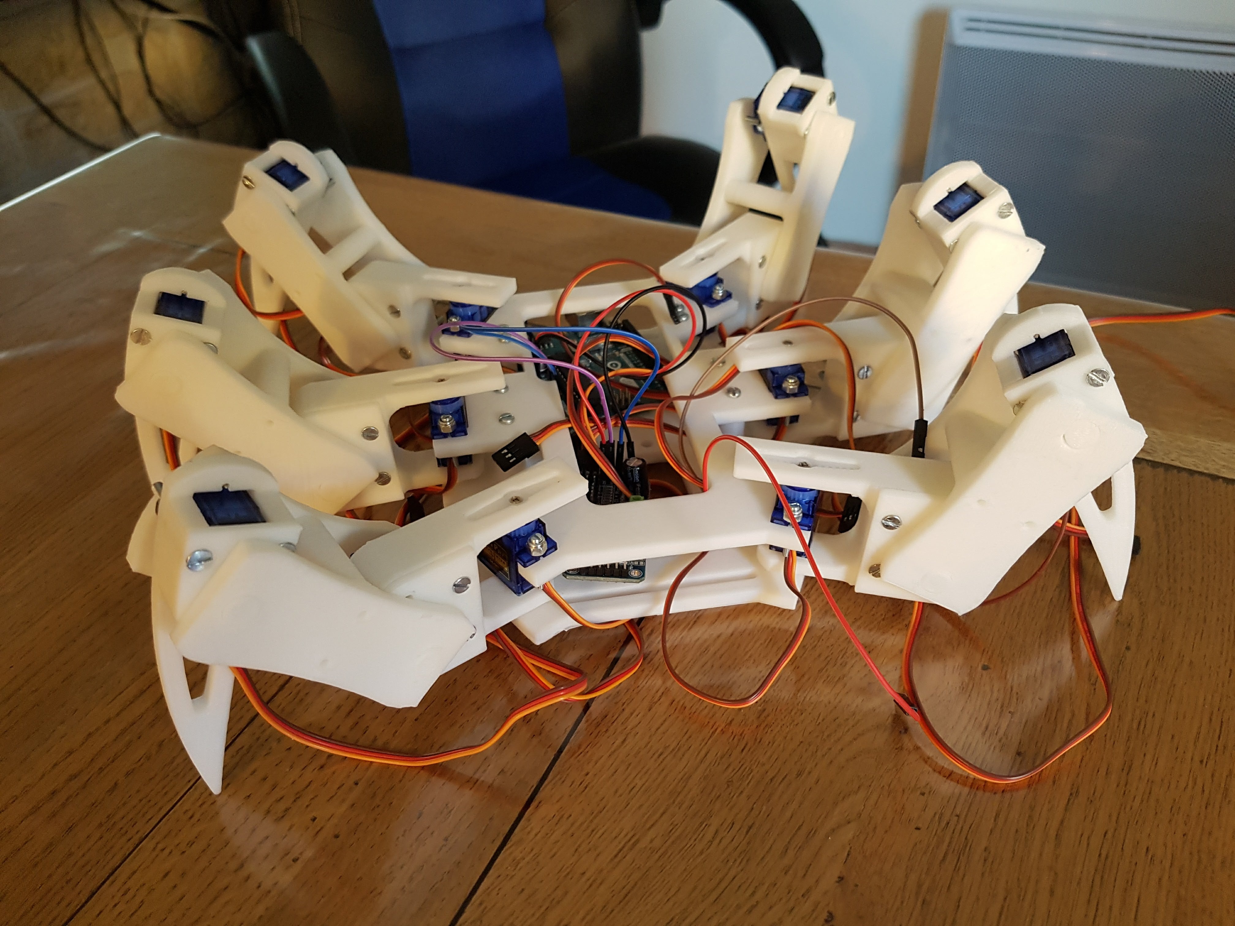

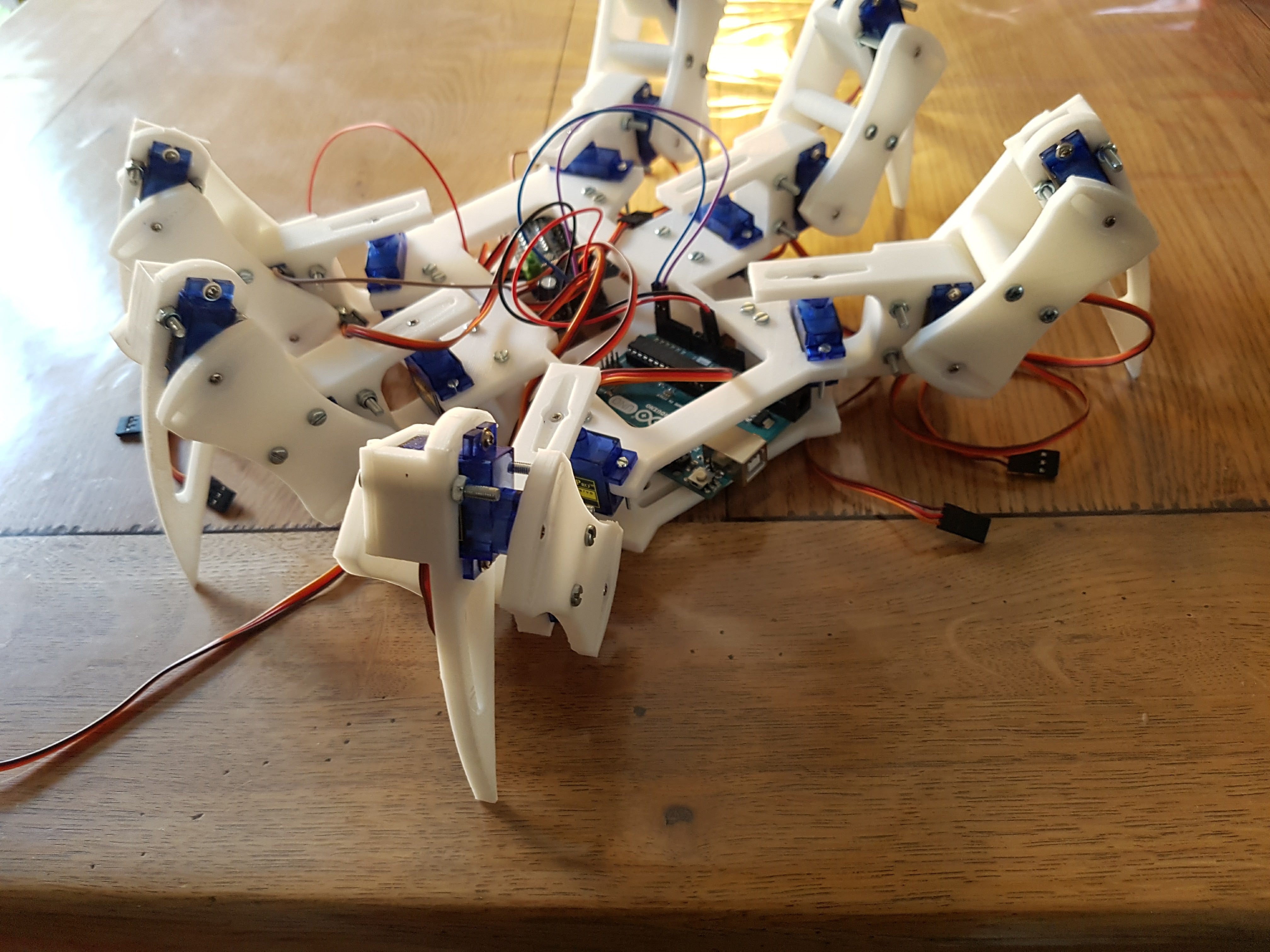

Bonjour à tous,
Rapide petit point sur l'avancement :
La modélisation est terminée. Je suis actuellement en quête d'une alimentation de pc d'occasion pour me faire une alim de laboratoire. Ce sera bien plus aisé pour la mise au point qu'une lipo. Les 18 servos peuvent consommer jusqu'à 9A...
J'ai fini d'imprimer et de monter 3 pattes sur les 6.
A plus
Krock
Modifié (le) par krockdur

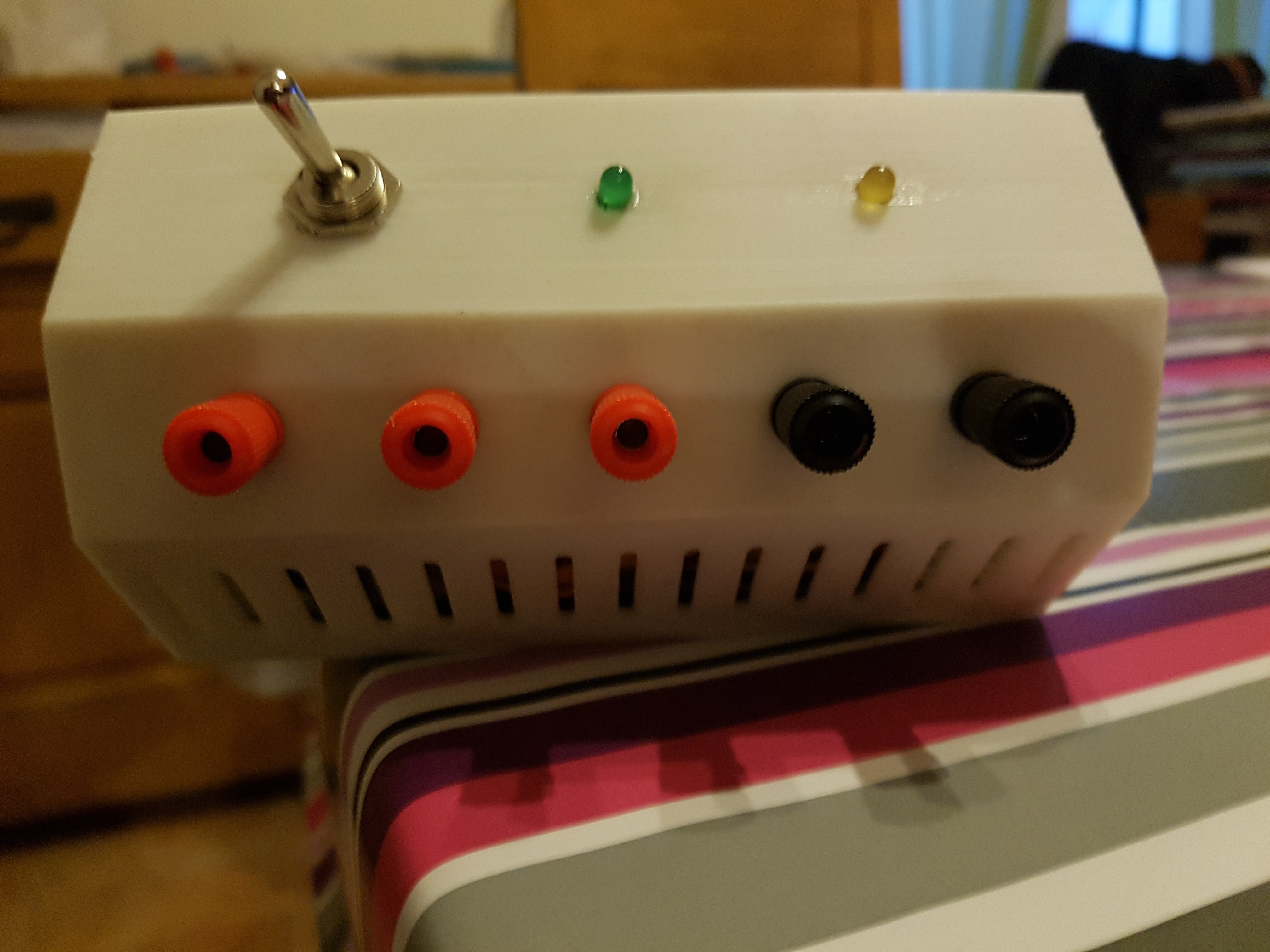

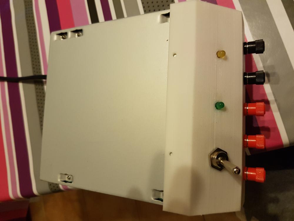

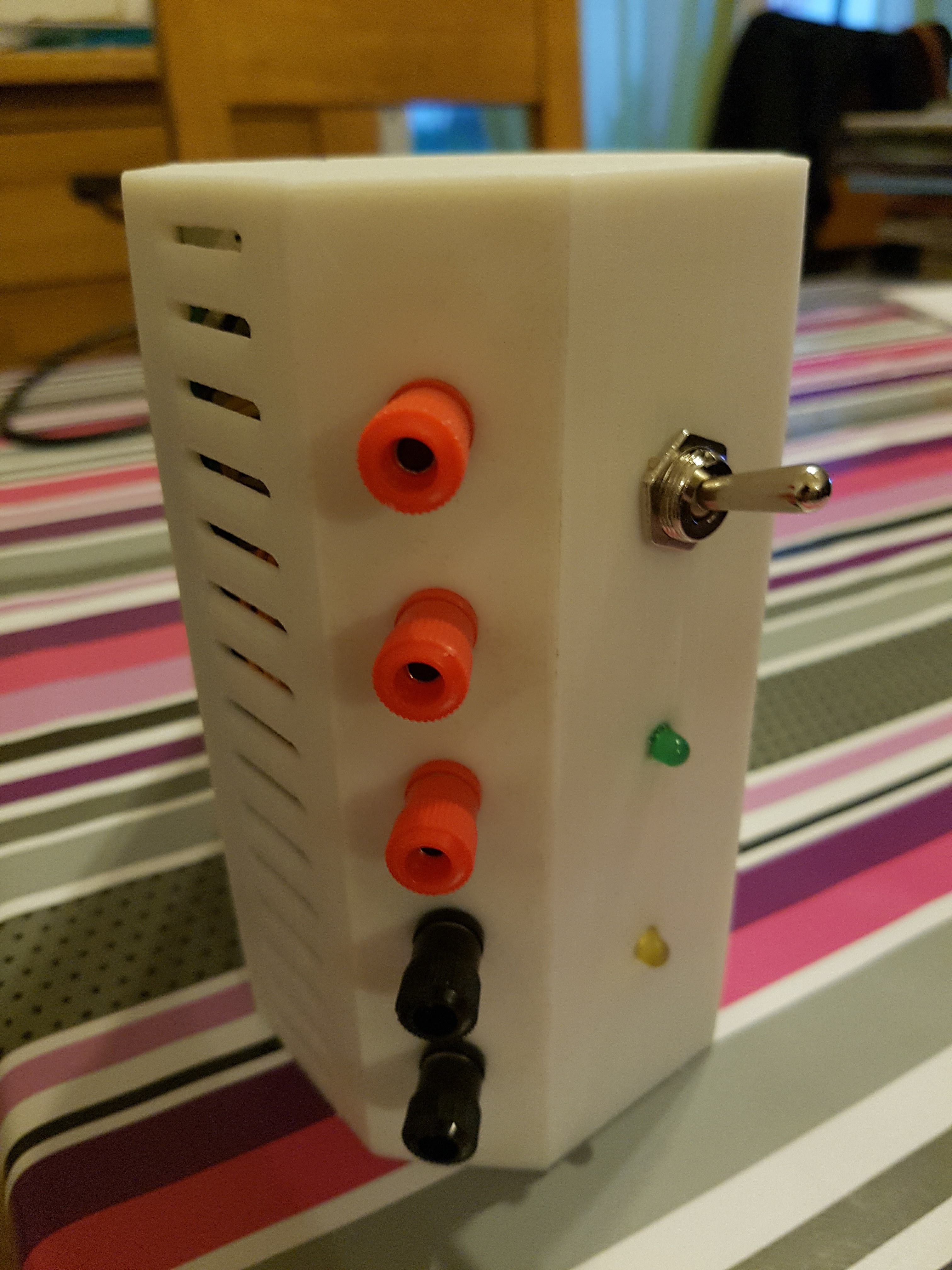

Bonjour à tous,
Je viens de terminer mon alimentation de labo. Je suis parti d'une alim ATX. J'ai réalisé un carter en impression 3D. Et voilou :
Je vais pouvoir débuter la map de l'hexapode.
A plus,
Krock.

Est ce que tu pourrais détailler un peu tes modifs sur ton ATX ?
Ça m'intéresse :)
Au niveau de l'araignée en elle même, tu as pu avancer sur le déplacement ?
Vivement la suite ;)
Bonne soirée
Pour l'hexapode, je vais attaquer la programmation de l'arduino. Je vais ensuite changer l'arduino par une LINKIT SMART DUO (c'est comme un raspberry collé à un arduino, c'est trèèèèès pratique et niveau poid c'est top).
Pour l'alim c'est très simple (en tout cas pour mon modèle) :
Elle me permet d'avoir du : 5V, 12V, 3.3V et surtout pas mal de courant.
noir : GND
rouge : 5V
orange : 3.3V
jaune : 12V
gris : POWER GOOD
violet : alim stable
marron : permet de ne pas couper le 3.3V lorsqu'on tire un peu trop d'intensité.
- fil vert câblé sur un noir avec un interrupteur
- fil violet câblé sur un noir avec une LED verte
- fil gris câblé sur un noir avec une LED jaune (STANDBY)
- une résistance de puissance (j'ai mis 10OHM en 10W) entre un rouge et un noir
- le fil marron avec tous les fils oranges sur une fiche banane
- on regroupe tous autres fils sur une fiche banane. (je n'ai pas câblé le bleu (-12V)).
