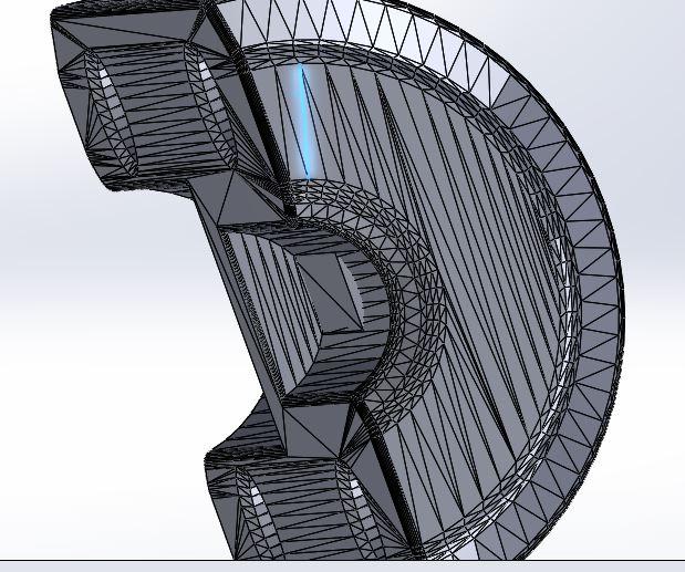

 Sur le coupleur https://www.thingiverse.com/thing:1956622 dans une des parties coté moteur, il y a une petite cavité qui je crois devrait servir à y mettre une sorte de clavette coté méplat de l'axe, est ce que quelqu'un à essayé?
D'ailleurs si c'est pour cette utilisation, je pense que cela aurait du être plutôt une protubérance.

Diiity, c'est sur la première image que tu vois ça ?
A mon avis, c'est une ombre que tu vois ! pas une clavette !
mais peut-être que je me trompe ? ?
Hervé
Ah si , c'est une clavette, j'ai imprimé ce coupleur.
J'ai aussi ouvert le stl avec solidworks, et elle est bien présente

Ah, ben toutes mes excuses ! mais je ne vois pas pourquoi !
Un méplat en plus oui, mais en moins ?????
Hervé
Je vient de l'ouvrir avec repetier, je voit bien un méplat en plus, à la hauteur
du méplat du pap !
