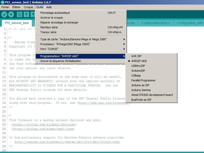

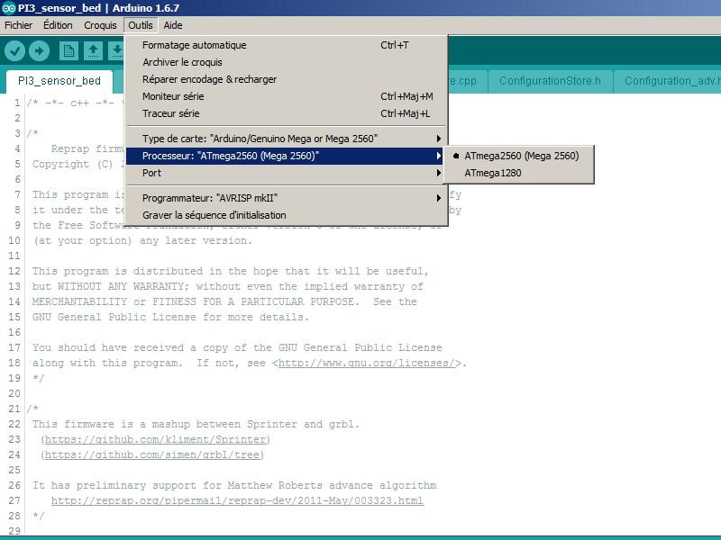

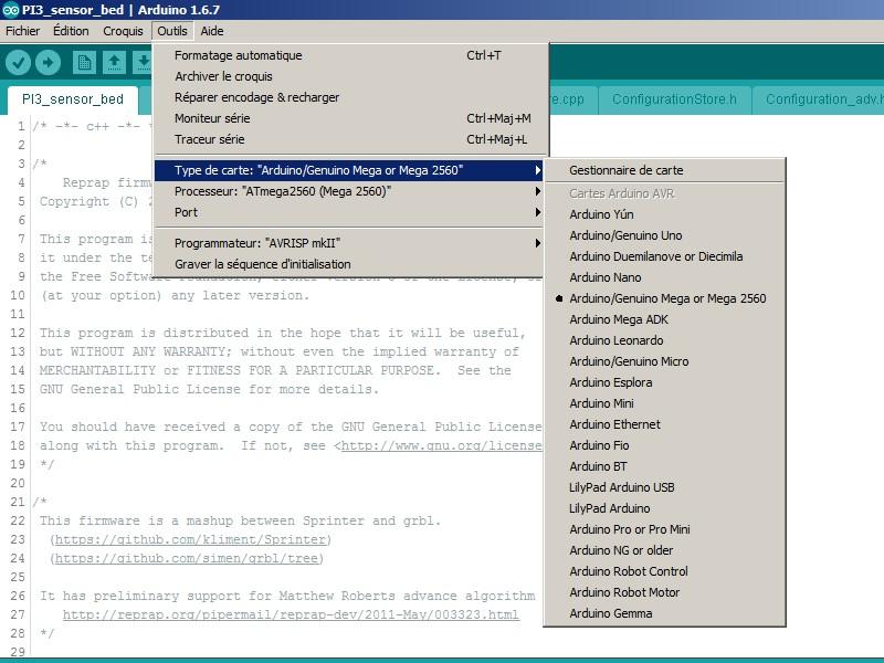

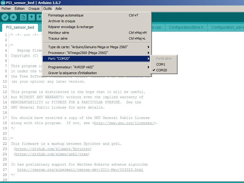

cyberneo Posté(e) Décembre 12, 2017 Partager Posté(e) Décembre 12, 2017 bonjour,j'ai tant bien que mal, vu mes compétences suivi toute la procédure pour modifier le marlin car j'ai changé les tiges en t8.il y a une version modifiée du marlin dans une des pages du forum , marlin datant de 2016.je suis arrivé par l'usbasp a faire en sorte d'avoir la led rouge clignotante sur la care mere et les lignes blanches mais je suis coincé la... je n'arrive pas a televerser le programme, un message d'erreur s'affiche :"Arduino : 1.8.5 (Windows 10), Carte : "Arduino/Genuino Mega or Mega 2560, ATmega2560 (Mega 2560)" Archiving built core (caching) in: C:\Users\neo\AppData\Local\Temp\arduino_cache_959183\core\core_arduino_avr_mega_cpu_atmega2560_0c812875ac70eb4a9b385d8fb077f54c.a C:\Users\neo\AppData\Local\Temp\ccAgNknt.ltrans5.ltrans.o: In function `gcode_G12()': ccAgNknt.ltrans5.o:(.text+0x9a8): relocation truncated to fit: R_AVR_7_PCREL against `no symbol' collect2.exe: error: ld returned 1 exit status exit status 1 Erreur de compilation pour la carte Arduino/Genuino Mega or Mega 2560." Svp quelqu'un pourrait m'aider?d'avance merci Lien vers le commentaire Partager sur d’autres sites More sharing options...
diiity Posté(e) Décembre 12, 2017 Partager Posté(e) Décembre 12, 2017 Bonjour, Je veux essayé de t'aider mais je n'est pas win 10, je suis sous win 7 et j'utilise arduino 1.6.7 les versions supérieurs me posent problème. Voici les capture s de ma config diiity Lien vers le commentaire Partager sur d’autres sites More sharing options...
pascal_lb Posté(e) Décembre 12, 2017 Auteur Partager Posté(e) Décembre 12, 2017 en règle générale il est préférable de rester sur des vieilles versions d'arduino IDE style 1.0.x Lien vers le commentaire Partager sur d’autres sites More sharing options...
cyberneo Posté(e) Décembre 13, 2017 Partager Posté(e) Décembre 13, 2017 Merci pour vos réponses ! J'ai réussi! J'ai essayé avec plusieurs version arduino , la 1.0.x ne fonctionnait pas et d'autres non plus mais ca a fonctionné avec la version 1.6.7 comma a dit diiity. Merci! Lien vers le commentaire Partager sur d’autres sites More sharing options...
diiity Posté(e) Décembre 13, 2017 Partager Posté(e) Décembre 13, 2017 Oui je sais, cette version est très attachée à moi, on ne se quitte plus, je l'ai adopté Lien vers le commentaire Partager sur d’autres sites More sharing options...

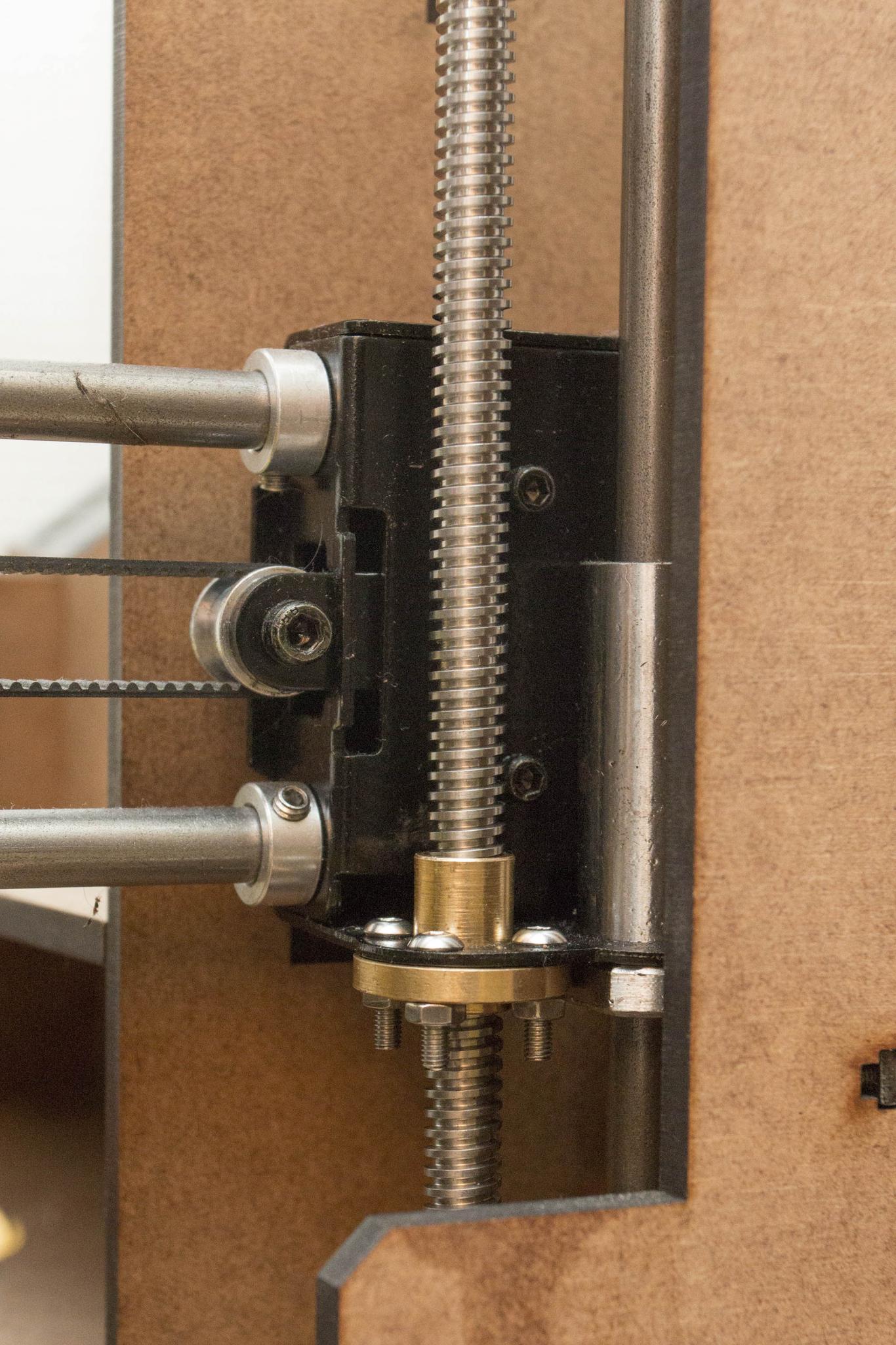

diiity Posté(e) Janvier 4, 2018 Partager Posté(e) Janvier 4, 2018 Bonjour, Un petit retour d'expérience. Ces tiges sont super bien, douces, précises, silencieuses. mais avec un petit défaut, leurs noix ont tendance à descendre toutes seules. Avez vous une combines pour empêcher cela? diiity Lien vers le commentaire Partager sur d’autres sites More sharing options...
pascal_lb Posté(e) Janvier 4, 2018 Auteur Partager Posté(e) Janvier 4, 2018 Il y a 2 heures, diiity a dit : Avez vous une combines pour empêcher cela? sur les T8 les pas est relativement important et effectivement dès que tu touches l'axe X (pour bricoler par exemple) il a tendance à bouger... de mon coté pas de solution... après en fonctionnement ça ne bouge pas car les moteurs sont toujours soit en rotation soit bloqués en position Lien vers le commentaire Partager sur d’autres sites More sharing options...
diiity Posté(e) Janvier 4, 2018 Partager Posté(e) Janvier 4, 2018 (modifié) et oui pas évident, comme les douilles sont encore à billes, ça roule bien, peut être qu'avec des igus ça accrocherait plus Modifié (le) Janvier 4, 2018 par diiity Lien vers le commentaire Partager sur d’autres sites More sharing options...
Hervé-34 Posté(e) Janvier 4, 2018 Partager Posté(e) Janvier 4, 2018 Bonjour à tous ! Je vais dire une conn*rie ! mais à cause de ça je suis passé avec des T2 ! mais sur mon iTopie quand je voulais bricoler ( un tout petit peu ) ou changer de fil etc.etc. ben je mettais tout en route et je bloquais les moteurs ! J'en avais vraiment marre de tout re-régler la hauteur de chaque coté, le parallélisme, tout quoi ! alors voilà ma solution ! Hervé Lien vers le commentaire Partager sur d’autres sites More sharing options...
pascal_lb Posté(e) Janvier 4, 2018 Auteur Partager Posté(e) Janvier 4, 2018 Il y a 10 heures, diiity a dit : peut être qu'avec des igus ça accrocherait plus c'est pareil la P3STEEL est tout en Igus et la Geeetech j'ai encore les douilles à billes sur l'axe Z Pratiquement à chaque impression, je vérifie la distance entre la buse et le lit à droite et à gauche et je corrige à l'œil et manuellement en tournant le coupleur de droite, j'en ai pour 20 secondes maxi Lien vers le commentaire Partager sur d’autres sites More sharing options...
