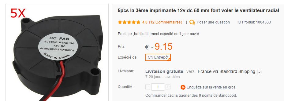

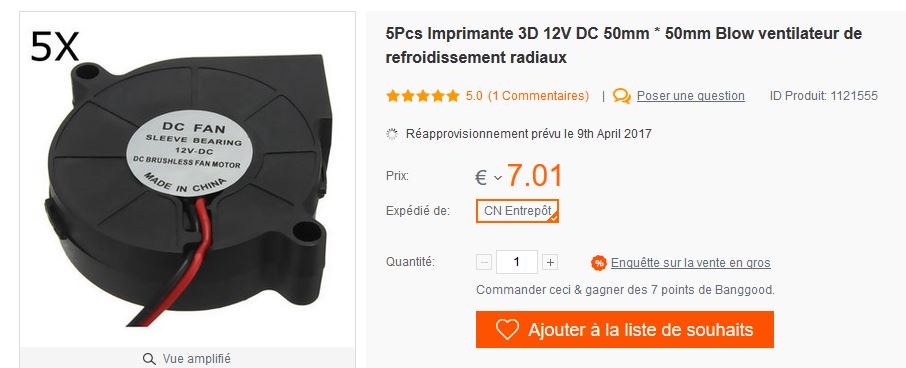

La Bidouille Posté(e) Avril 14, 2017 Posté(e) Avril 14, 2017 (modifié) Limite HS ... Il y a 3 heures, SebHeuze a dit : Faut faire attention avec les ventilateurs, Oui d'autant plus que malgré leurs aspects et caractéristiques génériques il faut faire attention au détail (pas toujours facile avec les descriptifs fournit par les sites ... lointains). Deux ventilos à "bas couts" peuvent avoir des comportements sonores bien différents malgré leurs apparentes ressemblances.... exemple, sous la main, avec des fans de type radial : http://www.banggood.com/fr/5Pcs-3D-Printer-12V-DC-50mm-Blow-Radial-Cooling-Fan-p-1004533.html?rmmds=search http://www.banggood.com/fr/5Pcs-3D-Printer-12V-DC-50mm50mm-Blow-Radial-Cooling-Fan-p-1121555.html?rmmds=search Si l'on regarde "à l'arrache" ce sont les mêmes hormis le prix et les traductions pour le moins exotiques Mais si l'on décode/déchiffre ( ) et que l'on zoom sur l'une des caractéristiques l'on constate : Les paliers lisses et les roulements à billes ne restituent pas le même niveau de bruit et de stabilité de l'axe dans le temps...les ventilos positionnés sur le chariot du X se prennent de sacrés shoot en fonctionnement normal, il faut un axe fiable. Ensuite, le design des pales et leur équilibrage y est certainement pour beaucoup pour ceux distribué chez les spécialistes de ce type de composant...mais pas sûr que des matériels prévus pour un fonctionnement statique (en général on ne passe son temps à secouer son pc en cours de fonctionnement) se comportent mieux dans le temps que d'autres moins cher Donc l’écart de prix significatif vaut il le coup ... je ne sais pas ... Perso il m'est arrivé de changer mes ventilos par des neufs identiques (j'en ai d'avance), si ils me saoulent (bien souvent je les abime avant en bricolant la bécane ).... à 2€ le ventilo et 2 minutes pour les échanger Eest ce que au bout de 6 ou 7 changement ,c'est à dire dans très très longtemps voir au delà de la durée de vie de la machine, j'aurais dépassé le cout d'un autre plus cher qui lâchera de toute façon ....cela se calcule Pour aller plus loin et concernant les steppers TMC...personnellement je n'entend de différence avec un moteur piloté par DVR8825 correctement réglé (car c'est le moteur qui vous parait faire du bruit pas le stepper) mais je n'ai, peut être, pas assez de recul Et pour reprendre l'exemple de @SebHeuze concernant les débits d'air bien différents et faire un parallèle Il y a 3 heures, SebHeuze a dit : il est p-e moins bruyant mais : Original : débit d'air: 7.2 CFM Noctua : débit d'air: 3,88 CFM il faut prendre en compte le fait que le TMC, dans configuration "silence" émule des micros pas, selon sa configuration (jusqu'à 1/256 ) !!! Donc oui le moteur peut paraitre moins bruyant MAIS il y a une contre partie... perte significative de couple et surtout risque de perte de pas très supérieur (et cela s'amplifiant avec l'élévation de la vitesse de print) ...l'un étant lié à l'autre ... c'est physique pas magique... c'est un problème de rapport dans le rendement (comme le ventilo qui fait moins de bruit à priori mais à un debit moindre) Si vous configurez le TMC de façon que les moteurs soient plus 'couillus" vous vous retrouvez dans une configuration de type DRV donc ISO puisque ce sont eux qui génèrent le "bruit" à rendement égale bruit égale (à condition que les steppers soient correctement réglés dans les 2 cas) De toute façon je pense qu'une printeuse est une machine outil .... pas un objet de salon ... je compare cela à certains qui installent un flipper dans un appartement mais qui ne veulent pas du bruit qui va avec l'objet ....donc . Je comprend que l'on veuille optimiser le confort ...mais c'est obligatoirement au détriment de quelque chose d'autre dans la même mesure ... Mais j'aime bien les tutos, bien présenté comme l'est celui là voili...voilou... mon petit caillou à cette réflexion Modifié (le) Avril 14, 2017 par La Bidouille 1
