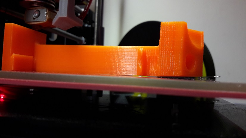

unisev Posté(e) Mars 23, 2017 Partager Posté(e) Mars 23, 2017 (modifié) Salut à tous ! J'imagine que cette photo va parler à plus d'un : Quelle sont vos petits secrets pour favoriser l'accroche des grande pièces ? Voici les miens : Une hauteur de buse reglée au plus près de plateau Première couche en 0.2 avec 200% de matière, imprimée à 50% de la vitesse normale Une plaque en verre bien nettoyée au produit à vitre, montée à 65° Éventuellement un peu de "laque" (échantillon de chez PrintMeUp) Mais comme vous pouvez le constater, ça n'est pas suffisant Voici ceux dont j'ai entendu parlé : Nettoyer la vitre à l'acétone (oui oui, juste nettoyer et oui pour du PLA... je ne parle pas de jus d'ABS ) Scotch BlueTape (pour moi c'est pas mieux que la vitre) Le fameux mélange eau + colle UHU A vous ! Modifié (le) Mars 23, 2017 par unisev Lien vers le commentaire Partager sur d’autres sites More sharing options...
Nilso Posté(e) Mars 23, 2017 Partager Posté(e) Mars 23, 2017 Pour ma part, quelque soit mon imprimante et/ou la surface du plateau, je n'ai jamais pu résoudre ce problème sans plateau chauffant (55°C pour le PLA). Lien vers le commentaire Partager sur d’autres sites More sharing options...
pascal_lb Posté(e) Mars 23, 2017 Partager Posté(e) Mars 23, 2017 Même pour les grande pièces j'utilise de la laque pour cheveux, lit à 60°, couche 0.20, 100% matière Vraiment la pièce qui ne veut pas accrocher, je prends de la colle blanche UHU en bâton Lien vers le commentaire Partager sur d’autres sites More sharing options...
unisev Posté(e) Mars 23, 2017 Auteur Partager Posté(e) Mars 23, 2017 (modifié) Baissez-vous la température après la première couche ? Peut-on la baisser plus progressivement ? Je suis actuellement à 65° pour le première couche et 50° pour les suivantes Modifié (le) Mars 23, 2017 par unisev Lien vers le commentaire Partager sur d’autres sites More sharing options...
Nilso Posté(e) Mars 23, 2017 Partager Posté(e) Mars 23, 2017 (modifié) Jusqu'à présent je maintient 55°C du début à la fin de l'impression (Buildtak ou PEI). Modifié (le) Mars 23, 2017 par Nilso Lien vers le commentaire Partager sur d’autres sites More sharing options...
celta Posté(e) Mars 23, 2017 Partager Posté(e) Mars 23, 2017 moi j'utilise Dimafix et plateau chauffé à 60° et pas de soucis. Au début Dimafix aérosol depuis je suis passé en stick liquide de chez Dimafix. car l'aérosol partait à vitesse grand V. Lien vers le commentaire Partager sur d’autres sites More sharing options...
glob30 Posté(e) Mars 23, 2017 Partager Posté(e) Mars 23, 2017 3DLac pour moi. Lit à 55/60° en PLA et 90 pour de l'ABS. Pas de soucis particulier. Ca colle bien. Côté nettoyage, je suis un gros crado... La vitre n'est pas nettoyée après chaque impression (4/5 impressions ça suffit !). Je pense justement que plus il y a de matière "sale" (reste de laque) et mieux c'est ! Lien vers le commentaire Partager sur d’autres sites More sharing options...
unisev Posté(e) Mars 23, 2017 Auteur Partager Posté(e) Mars 23, 2017 Ok je tente ce soir le même genre de pièce que la première photo, après avoir nettoyé la vitre à l'acétone, réglé la température du lit sur 65°/60° et ajouté un brim de 1mm. D'autre part j'ai repassé la vitesse d'impression de 40 mm/s max à 60 mm/s max (puisque plus je ne rencontre plus de problème d'extrusion) en espérant que la pièce aura moins le temps de se décoller puisque l'impression durera moins longtemps... des nouvelles demain. Lien vers le commentaire Partager sur d’autres sites More sharing options...
unisev Posté(e) Mars 28, 2017 Auteur Partager Posté(e) Mars 28, 2017 Après divers essai, la colle UHU d'écolier en stick le fait pour moi. 1 Lien vers le commentaire Partager sur d’autres sites More sharing options...
Pix3l Posté(e) Mars 28, 2017 Partager Posté(e) Mars 28, 2017 Je n'ai plus ce problème depuis que j'utilise le scotch de protection peinture... Lien vers le commentaire Partager sur d’autres sites More sharing options...
unisev Posté(e) Mars 28, 2017 Auteur Partager Posté(e) Mars 28, 2017 ...le bleu ?Je vais re-tenterEnvoye depuis Samsung/Tapatalk Lien vers le commentaire Partager sur d’autres sites More sharing options...
Durban Posté(e) Mars 28, 2017 Partager Posté(e) Mars 28, 2017 J'utilise blue tap + colle uhu mais la colle ça laisse des traces sur la pièce, je vais essayer la laque. Lien vers le commentaire Partager sur d’autres sites More sharing options...
brankomer Posté(e) Mars 30, 2017 Partager Posté(e) Mars 30, 2017 Moins cher que le blue, j'utilise la bande de protection peinture de Leroy-Merlin, qui se révèle très efficace pour la plupart des pièces. Quand j'ai des problèmes d'adhérence, je renforce avec de la colle en bâtonnet. Lien vers le commentaire Partager sur d’autres sites More sharing options...
unisev Posté(e) Mars 30, 2017 Auteur Partager Posté(e) Mars 30, 2017 Le problème c'est que je deviens accro à la colle ! Un fois sur deux sa déconne à la première couche, du coup j'arrête tout et je badigeonne de colle UHU et ça tient... ...un peu trop bien d’ailleurs, car je galère parfois à décoller, même à froid. Je ne mets pas de plus TAPE, car je me connais, si ça accroche pas je vais ressortir de tube UHU magique et ma pièce sera bleu sale en dessous. Lien vers le commentaire Partager sur d’autres sites More sharing options...
symio Posté(e) Mars 30, 2017 Partager Posté(e) Mars 30, 2017 Perso je n'ai pas de plateau chauffant pour le moment. Donc c'est bon réglage de l'offset Z, Colle UHU sur le buildtak bien propre Impression sur raft Et c'est tout plus le moindre problème de décollement depuis que j'applique ça ... 1 Lien vers le commentaire Partager sur d’autres sites More sharing options...
