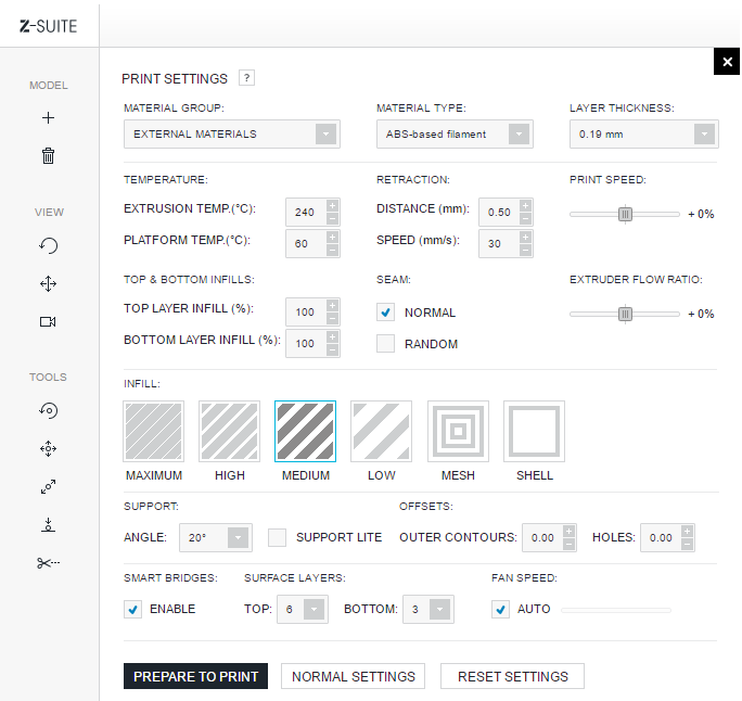

Bonjour @sqalg,
Pas de problème particulier pour imprimer du PLA, il y a une astuce par contre.
Niveau réglage de bases, dans ZSuite (1.10.0), je prends les paramètres suivants:
NB: 240°C, c'est chaud mais j'ai de bon résultat avec, avec plusieurs marque, sans modifier l'imprimante.
Mais ce 'est pas tout. Si on ne fait rien de plus, le raft va être assez difficile à enlever, donc j'utilise une petite plaque de métal pour induire une distance supérieure entre la buse et le plateau. Ca à l'air barbare comme ça, mais ça l'est beaucoup moins que ce qu'il semble. Je fais comme sur cette photo:

Un grand merci pour ta réponse, j'ai fait un test ce matin rapidement avec les valeurs exposées dans ton screenshot et cela a fonctionné parfaitement !!
240, incroyable, le ICE indiquait max 210...
Je vais refaire quelques tests, ainsi qu'essayer ta technique avec la plaque de métale, pas eu le temps d'enlever le rift mais il m'a l'air super bien collé effectivement, qu'elle épaisseur fait ta plaque ?
Un grand merci en tt cas !!!
La plaque en métal fait 0.5mm. Il faut l'utiliser à chaque impression, au moment où l'imprimante effectue son test en touchant sur le lit le carré du centre puis celui de gauche. Elle permet donc de faire le contact plus tôt pour introduire un petit espace supplémentaire, et ça permettra de décoller beaucoup plus facilement le raft.
