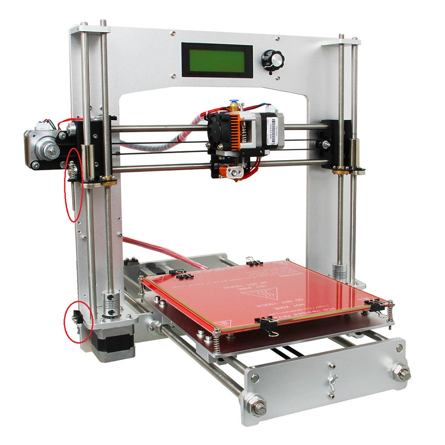

pascal_lb Posté(e) Avril 25, 2017 Posté(e) Avril 25, 2017 (modifié) perso j'ai une Geeetech full metal I3 A, je l'ai acheté il y a quelques mois sur eBay chez un revendeur allemand (donc pas de frais de douane) pour environ 300€... si tu veux un meilleur prix faut un peu chercher par contre sur le model full metal l'extrudeur est en..... plastique, à changer au plus vite Par contre sur ce model la carte électronique n'est pas une gt2560 mais une sanguinololu... Modifié (le) Avril 25, 2017 par pascal_lb

thsrp Posté(e) Avril 27, 2017 Auteur Posté(e) Avril 27, 2017 Bonjour, Je suis allé en fait sur le site de geetech, et j'ai commencé a telecharger quelques pdf. y a t il une chaine you tube bien faite sur les I3 geetech autre que celle de geetech ? Que pensez vous de cette imprimante geetech tout en Alu à un prix défiant toute concurrence et expédiée d'Allemagne donc sans frais de douane. Trouverai je ici des conseils si j'ai des broblèmes? Enfin sinon peut on la trouver en France mais j'imagine pas au meme prix...!!! ( je ne sais pas pourquoi tout est plus cher ici ?? pourtant des pays comme la France et l'Allemagne sont assez equivalents?) Donc la photo :
pascal_lb Posté(e) Avril 27, 2017 Posté(e) Avril 27, 2017 c'est aussi une bonne machine non tu ne la trouveras pas moins chère en France...
thsrp Posté(e) Avril 27, 2017 Auteur Posté(e) Avril 27, 2017 il y a 10 minutes, pascal_lb a dit : c'est aussi une bonne machine non tu ne la trouveras pas moins chère en France... Merci pour ta réponse, n'est-ce pas la meme que la tienne (celle dont tu as mis une photo) ? Si c'est le cas pourrais je avoir des conseils au cas ou...? La différence étant que toute l'électronique est livrée pré installée dans une box a part ,ce qui réduit considérablement le temps de montage.
