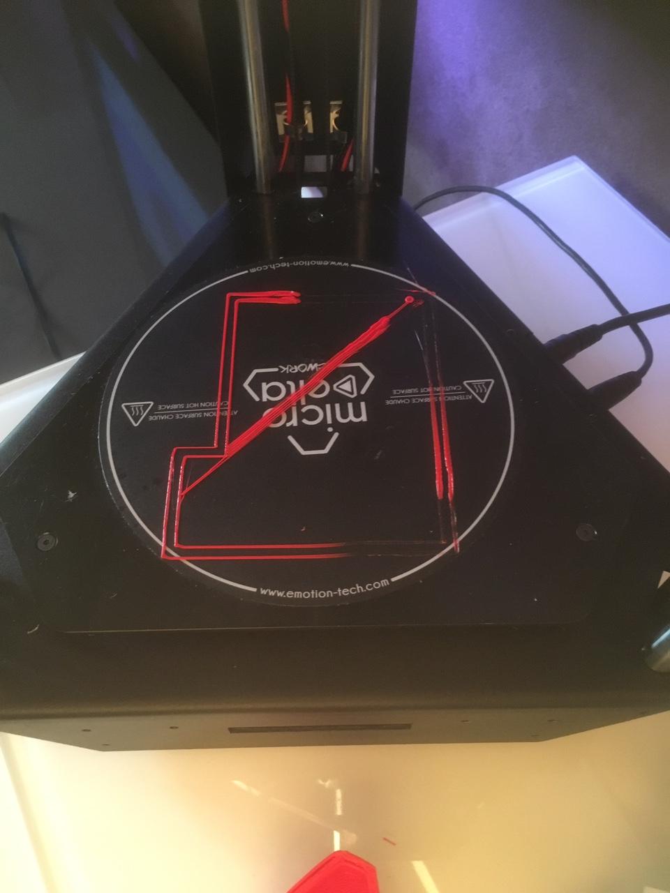

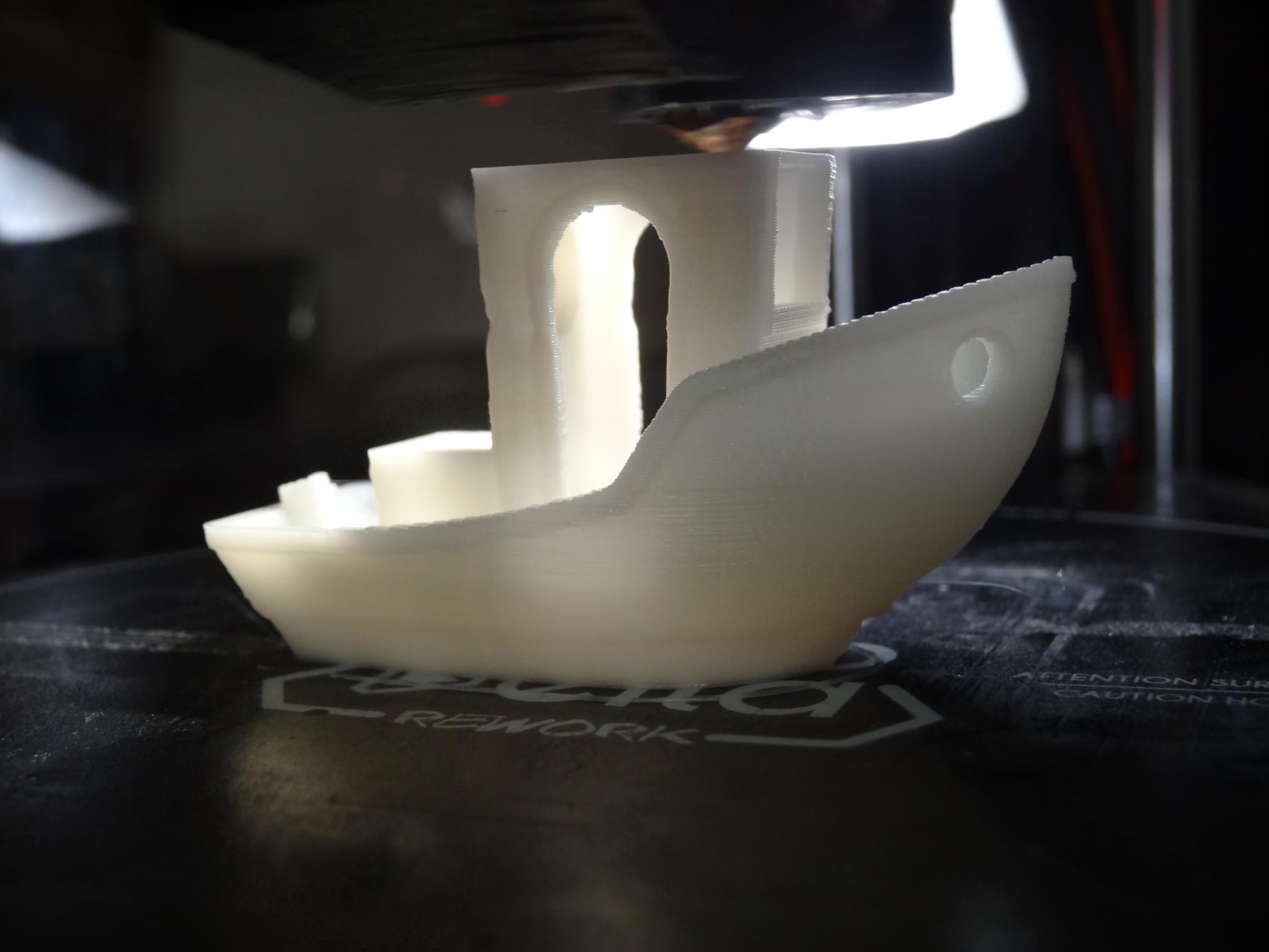

bonjour
réponse du SAV suite a des soucis d'impression (voir image )
Révélation
en général, ce type de défaut est du soit à un problème de coulissement des chariots sur leurs axes soit à des jeux mécaniques présents sur la machine.
Voici donc nos recommandations en terme de coulissement :
 - défaire les courroies des chariots
  - enlever les biellettes des chariots
  - reprendre le guide de montage / partie coulissement et tenter une nouvelle fois d'ajuster au mieux le serrage des vis des tiges
  - si le problème persiste :
    * inter-changer des tiges entres elles de manière à trouver des paires de tiges qui coulissent le mieux par chariot
    * si le problème persiste :
      - enlever un palier lisse sur le chariot récalcitrant et voir si le coulissement est suffisant pour réaliser la calibration correctement
    * enlever les paliers lisses de chacun des chariots
    * tester chaque palier lisse sur chaque tige de manière à trouver les ensembles "tige lisse + 2 paliers" qui coulissent le mieux
Si vous constatez que certains paliers ne coulissent pas bien, et ce sur aucune des tiges, n'hésitez pas à compter ces paliers et revenir vers nous.
Nous vous ferons alors parvenir la quantité correspondante qu'il vous manque.
Et voilà nos recommandations en terme de jeux mécaniques :
- poulies moteurs fixées avec vis sans tête en contact avec le méplat de l'axe
- courroies suffisamment tendues
- chariots qui coulissent bien sans contraintes
  * nettoyer les tiges avec un chiffon imbibé de "WD40" (dégrippant)
  * sécher les tiges lisses à l'aide d'un chiffon sec
  * lubrifier les tiges avec de la graisse universelle
  * vérifier que les câbles du capotage ne touchent pas du tout le chariot de l'axe Gamma dans sa course
- vérifier que les rotules biellettes sont bien vissées en butée et sans jeu
- vérifier que les biellettes sont bien clipsées dans les rotules
- vérifier que le contacteur mécanique du module de calibrage ne bouge pas sur son support en plastique
- vérifier que le support en plastique soit bien fixé sur le noyau et ne bouge pas non plus
- vérifier que les poulies libres sont bien montées conformément à la documentation
- vérifier que les tiges lisses sont bien fixées et ne bougent pas
Vous pourrez alors tester à nouveau la calibration qui devrait mieux se passer.
N'hésitez pas à revenir vers nous si le problème persiste malgré la vérification de chacun de ces points de détails.
En vous souhaitant une bonne journée.

Après avoir fourni toutes les infos demandées, je suis toujours bloqué dans la même situation.
J'ai reformaté, reinstallé le firmware à plusieurs reprises, mais le problème subsiste.
J'ai tenté d'imprimer, depuis l'usb, la carte sd, la carte sd externe et il arrive qu'elle s'arrete sans raison. J'ai même eu des arrêts durant le calibrage...
Je viens de relancer une nouvelle fois le SAV.
D'autre ont il eu le même problème?
débranche  complètement l'usb,
Ça me fessait la même chose,
même quand j'imprimait depuis la carte sd.
Le 10/20/2017 at 22:57, sigiel a dit :
J'ai testé et effectivement je n'ai plus de coupure depuis que j'ai débranché l'USB.
Merci ;)

petit retours supplémentaires sur le Titan après une dizaine de petites impressions et une de 20h
J'ai fais des essais essentiellement avec deux bobines qui me donnaient des résultats très aléatoires :
  • du noir - geeetech - surement un mauvais lot parce que j'ai plutôt de très bons résultats avec cette marque d’habitude - avec un sérieux doute sur la constance du diamètre du filament ... Toutes mes impressions précédentes se sont terminées avec un clac clac clac caractéristique et moi sautant sur l'imprimante pour aider le fil en le poussant manuellement ... c'est d’ailleurs l'efficacité de la manœuvre qui m'a amené à considérer le Titan vu "qu'en poussant un peu, ça passait"
  • du gris - grossiste3d - avec plusieurs échec d'impression finissant avec une matière très poreuse en de nombreux endroits.
Toutes les impressions en noir sont passées à la perfection. Encouragé par ces succès, j'ai directement lancé une impression de 20h en gris. Le résultat présente quelques traces de porosité très ponctuelle mais rien à voir avec les résultats précédent. Bien entendu, à confirmer sur la durée mais c'est plutôt très rassurant.
En dehors de l'aspect "clac clac clac", l'extrudeur présente plusieurs avantages non négligeables :
  • l'insertion du fil est sans commune mesure. Plus la peine de desserrer puis de resserrer la visse à chaque fois. Ça c'est vraiment agréable. Il m'a fallu par contre tailler très légèrement l'entrée du tube PTFE en entonnoir.
  • plus besoin de régler le serrage à chaque fois
  • la roulette d'entrainement est visible et accessible ... donc le décrassage est super simple ...
Donc en résumé, pour l'instant que du bon, à voir dans la durée ...
Pour info, je j'ai gardé le moteur d'origine
