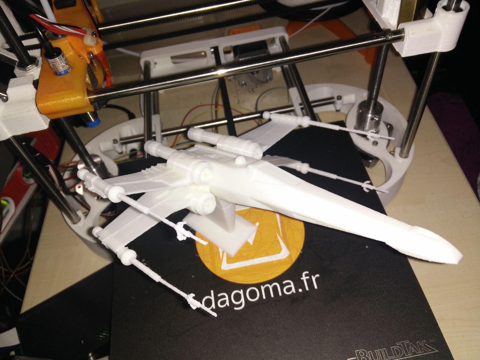

Weiling Posté(e) Janvier 10, 2016 Posté(e) Janvier 10, 2016 Pif paf, voilà la bête! Le support, j'ai un décalage, mais je ne sais pas pourquoi! (Je soupçonne ce chat de malheur! ) 7

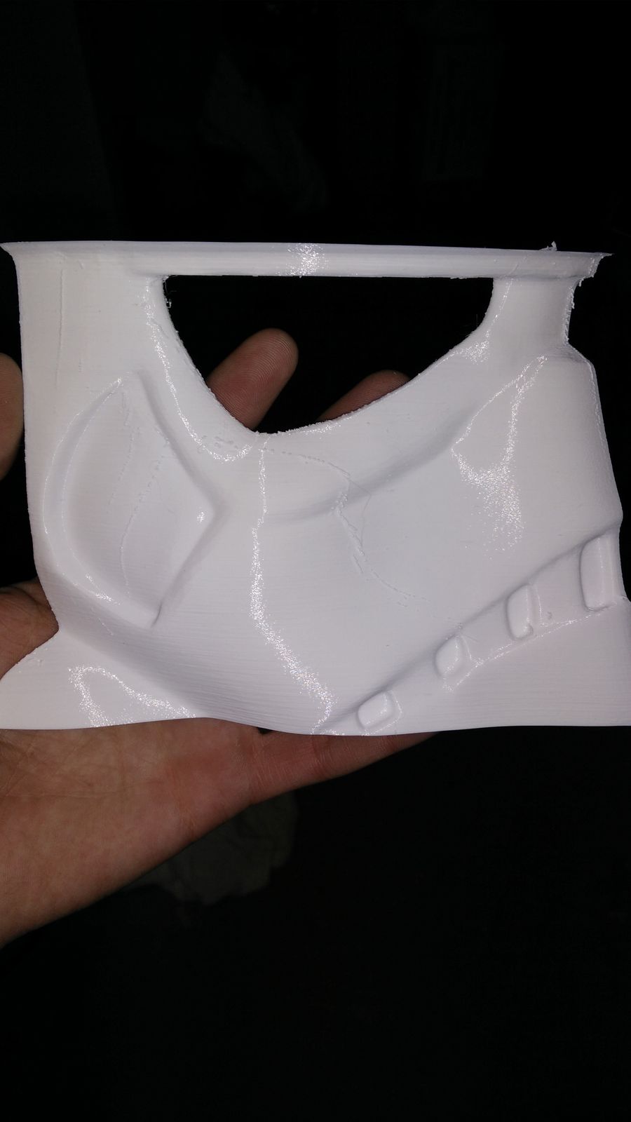

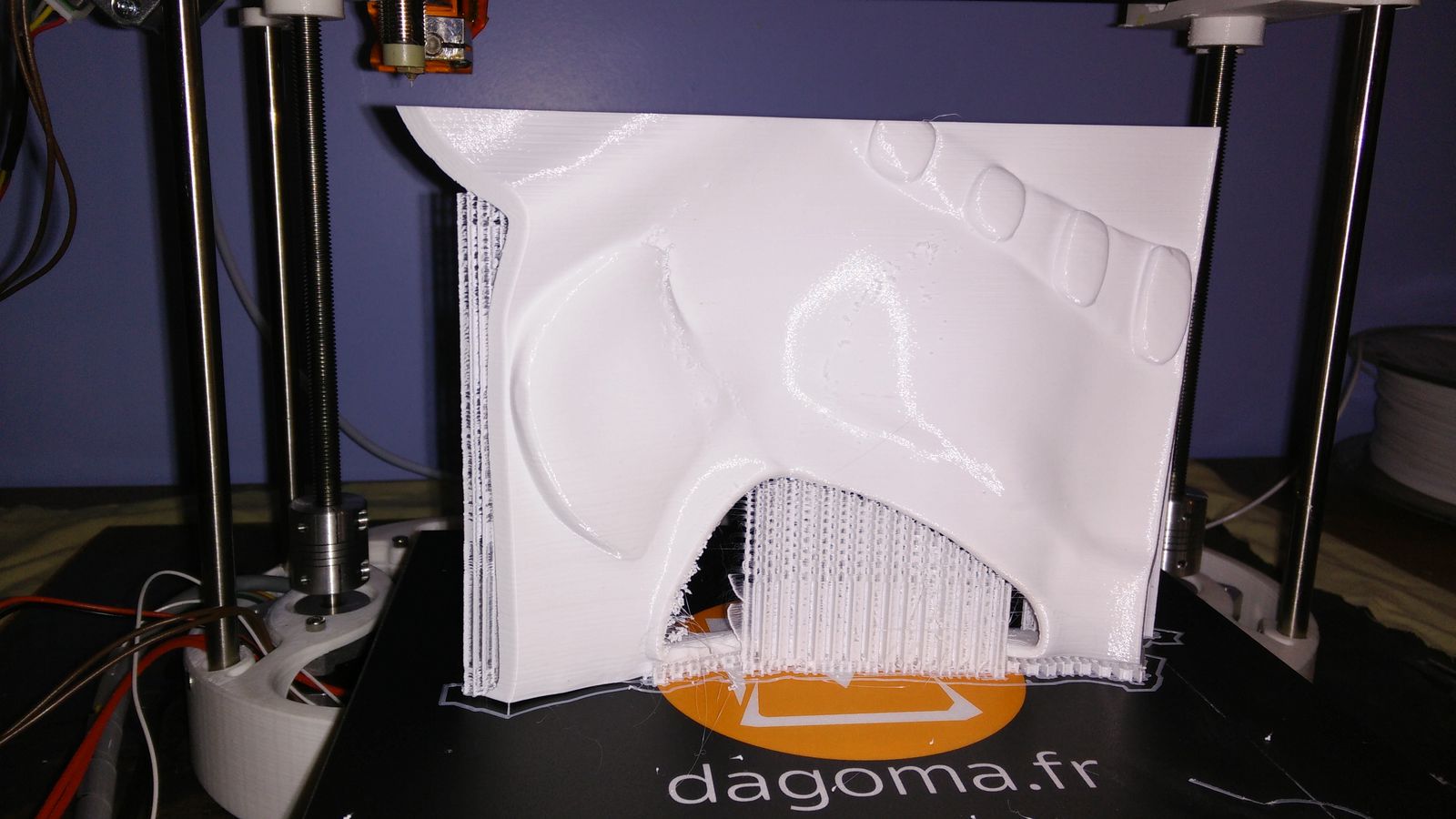

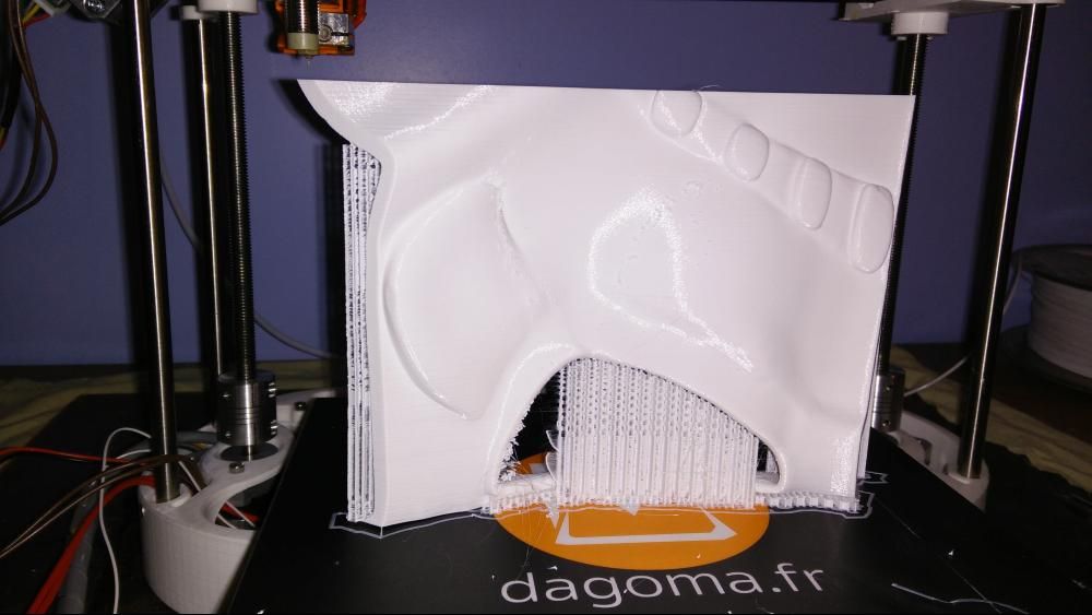

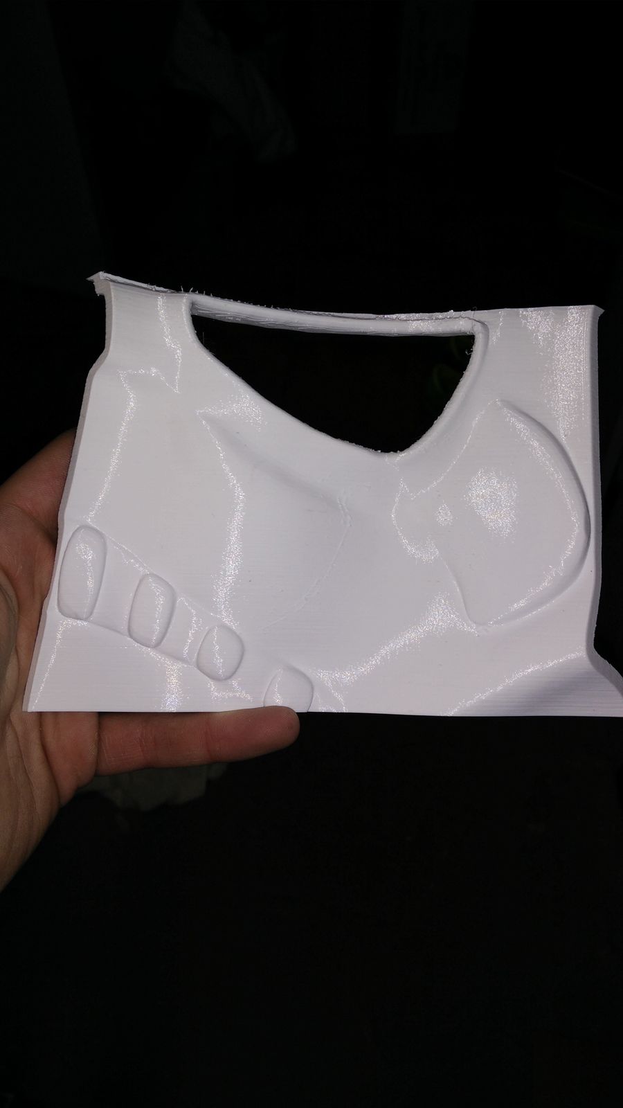

Furtys Posté(e) Janvier 10, 2016 Posté(e) Janvier 10, 2016 Voilà la première pièce de mon casque de stormtrooper taille réel ! Un peu déçu du wooble très présent, alors que j'en ai jamais eu jusqu'ici … 2

namassepasmousse Posté(e) Janvier 11, 2016 Posté(e) Janvier 11, 2016 Il y a 10 heures, Furtys a dit : Voilà la première pièce de mon casque de stormtrooper taille réel ! Un peu déçu du wooble très présent, alors que j'en ai jamais eu jusqu'ici … Peut tu nous donner STP quel PLA tu as utiliser et quel réglage dans CURA ex: avec ou sans renffort?
Invité Posté(e) Janvier 11, 2016 Posté(e) Janvier 11, 2016 il y a 15 minutes, namassepasmousse a dit : avec ou sans renffort? je croie que ça se voit ;o)
Furtys Posté(e) Janvier 11, 2016 Posté(e) Janvier 11, 2016 Il y a 8 heures, namassepasmousse a dit : Peut tu nous donner STP quel PLA tu as utiliser et quel réglage dans CURA ex: avec ou sans renffort? ESUN blanc Flow : 90% (je vais tenter de réduire, peut-être que ça enlèvera un peu les "boules" qui apparaissent sur la surface) Tº : 195ºC Support oui, mais pas d'accroche étendue (pas besoin, déjà là pour le retirer ça m'a laissé des marques qui faut que je gratte sur le buildtak, va falloir que je relève un peu ma première couche !) Mais pour les petit billes je sais pas où ça vient, peut-être du filament, ou tº trop élevée aussi, à voir

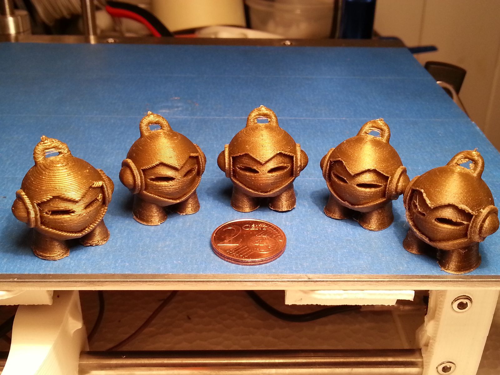

Stouf Posté(e) Janvier 11, 2016 Posté(e) Janvier 11, 2016 (modifié) Une petite photo de famille, pour comparer plusieurs résolutions d'impression . De gauche à droite : 0.30mm 0.20mm 0.15mm 0.10mm 0.05mm Imprimés avec de l'OctoFiber couleur bronze, à 205° et 95 de flow (pour tous). Je n'aime pas trop ce fil, je le trouve imprécis. Clairement, il ne sert pas à grand chose de descendre sous la barre des 0.10mm, a part pour se choper de la barbe Modifié (le) Janvier 11, 2016 par Stouf 3

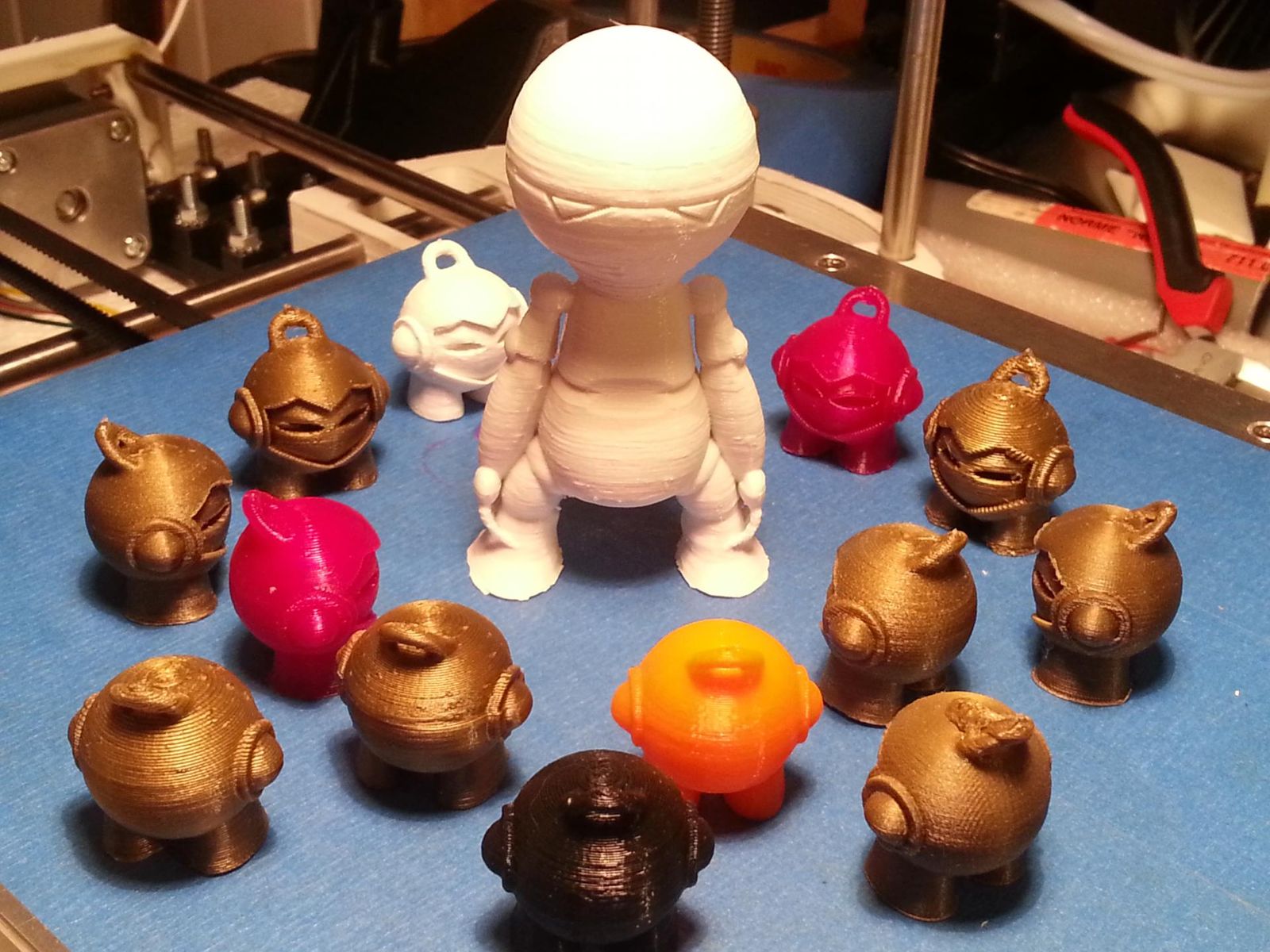

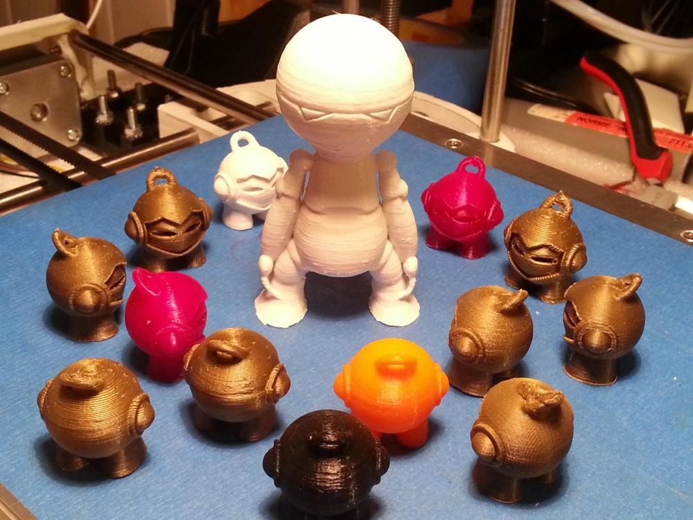

Stouf Posté(e) Janvier 12, 2016 Posté(e) Janvier 12, 2016 Ils crient : "42 !!!! 42 !!!! 42 !!!! 42 !!!! ..." Dois-je fuir ? 1
