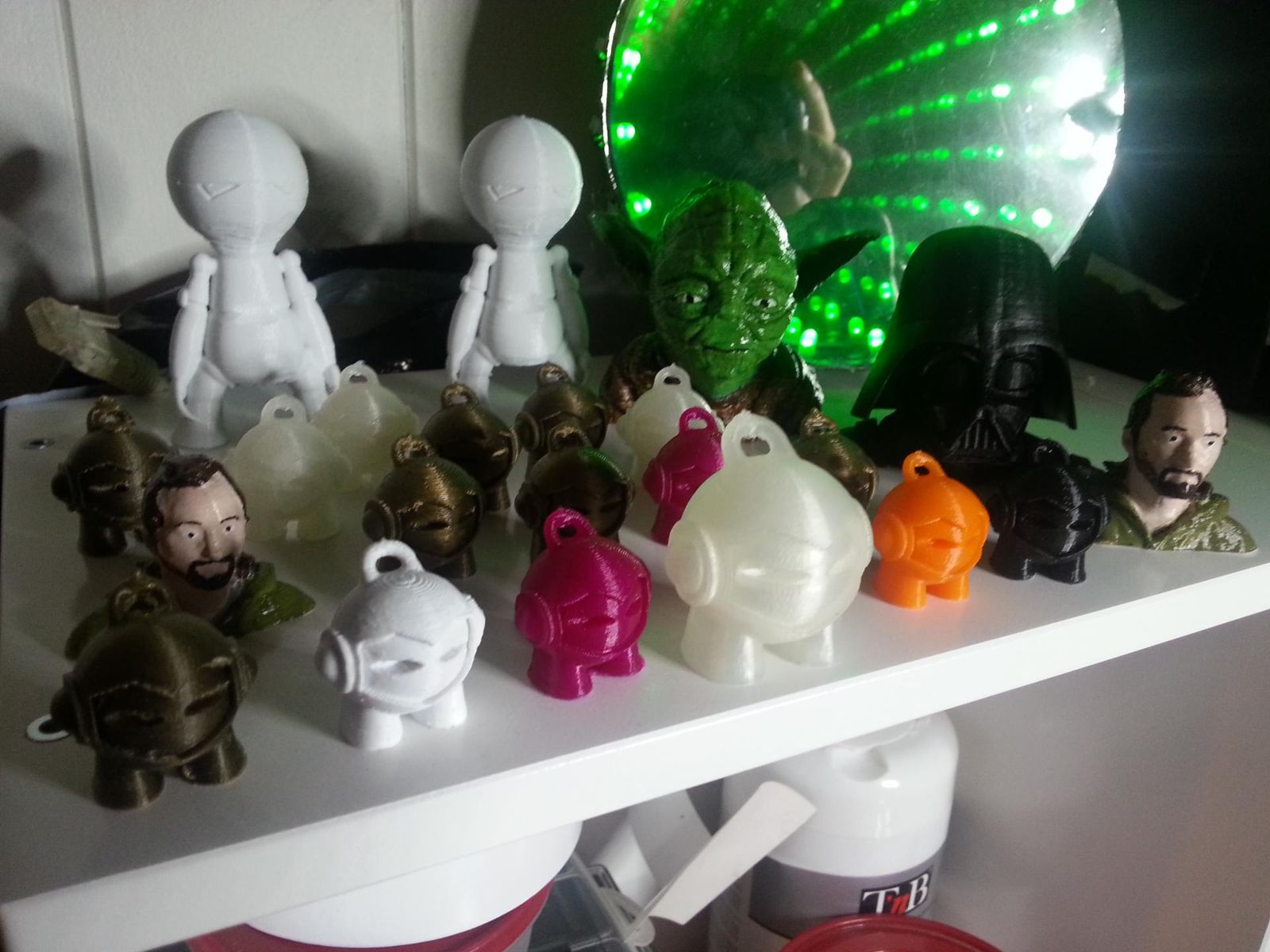

Stouf Posté(e) Janvier 19, 2016 Partager Posté(e) Janvier 19, 2016 (modifié) La guerre des clones fait rage.... ... Oui, les 2 Fake-Jedis à droite et à gauche sont des clones de moi-même... auto-scanné en 3D, puis peints... ... Effectivement, Yoda vient de courir le marathon de Coruscant... Non, je ne fais pas que ça avec ma D200, mais je trouve que cette étagère commence à avoir de la gueule Modifié (le) Janvier 19, 2016 par Stouf J'ai menti, je ne suis pas un vrai Jedi... 3 Lien vers le commentaire Partager sur d’autres sites More sharing options...
lefresh Posté(e) Janvier 19, 2016 Partager Posté(e) Janvier 19, 2016 il y a 29 minutes, Stouf a dit : La guerre des clones fait rageOui, les 2 Fake-Jedis à droite et à gauche sont des clones de moi-même... auto-scanné en 3D, puis peint... @Stouf Sympa les jedis. Si ce n'est pas une blague, quel moyen as tu utilise pour scanner ton visage? Je cherche a scanner la tête d'un collègue pour un projet mais comme c'est pour un délire, je ne veux pas investir dans un scanner 3d ou autre logiciel/matériel hors de prix.. Lien vers le commentaire Partager sur d’autres sites More sharing options...
Stouf Posté(e) Janvier 19, 2016 Partager Posté(e) Janvier 19, 2016 (modifié) Non, c'est loin d'être une blague (je peux le prouver ^^). Mais pour le moment, j'espère que tu devineras les raisons, je ne communique pas publiquement la méthode pour scanner des visages (ou des corps entiers, ou autre objet), c'est encore en développement. Et la techno utilisée est (très) loin d'être hors de prix. Mais j'avoue que c'est super-marrant... Modifié (le) Janvier 19, 2016 par Stouf Lien vers le commentaire Partager sur d’autres sites More sharing options...

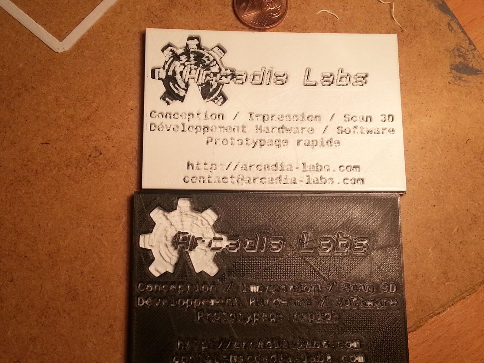

Stouf Posté(e) Janvier 19, 2016 Partager Posté(e) Janvier 19, 2016 (modifié) @plumcake Oui, et non à la fois Allez, un peu de pub (ça aussi, c'est un travail en cours, c'est encore un peu crade).... Slicé sous Cura by Dagoma, puis imprimé en manuel via usb sous Pronterface, avec des pauses / changement de fil effectués aux bonnes couches... Modifié (le) Janvier 20, 2016 par Stouf Lien vers le commentaire Partager sur d’autres sites More sharing options...

namassepasmousse Posté(e) Janvier 20, 2016 Partager Posté(e) Janvier 20, 2016 Il y a 7 heures, Stouf a dit : @plumcake Oui, et non à la fois Allez, un peu de pub (ça aussi, c'est un travail en cours, c'est encore un peu crade).... Slicé sous Cura by Dagoma, puis imprimé en manuel via usb sous Pronterface, avec des pauses / changement de fil effectués aux bonnes couches... Dit moi Stouf je voie sur ta carte Arcadia! cela a t'il un rapport avec celebre dessin animé? car si c'est le cas je cherche le modèle 3d de l'arcadia avec tête de mort d'albator 84 hors je ne trouve que celui d'albator 78 Lien vers le commentaire Partager sur d’autres sites More sharing options...

Stouf Posté(e) Janvier 20, 2016 Partager Posté(e) Janvier 20, 2016 Non, Arcadia n'est pas une référence à Albator / Captain Harlock... Mais on n'est pas très loin : Je suis un mordu de robotique / SF, et le papa de la robotique, c'est Isaac Azimov. Sa plus grande oeuvre, selon moi, c'est "Fondation". Et "l'héroîne" de Fondation, qui redécouvre l'histoire de l'humanité, c'est une petite fille qui s'appelle Arcadia... Ceci étant, bien joué pour les modèles du vaisseau de Albator... Ca me donne envie d'en faire trôner un sur l'étagère... 1 Lien vers le commentaire Partager sur d’autres sites More sharing options...

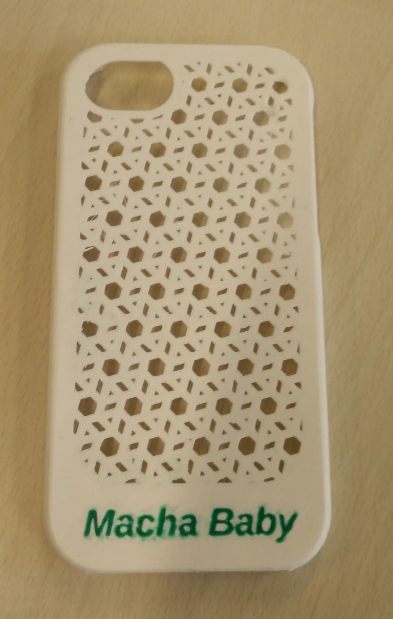

azerpoiuyt Posté(e) Janvier 20, 2016 Partager Posté(e) Janvier 20, 2016 hors sujet ? pas tout à fait faux Allez, une petite commande qu'on m'a fait. D'abord le texte, en vert (avec le tour de la coque, pour le positionnement, le tout en une couche de 0.2 mm), puis suppression du tour, changement de filament, poussage à la main jusqu'au changement franc de couleur, et impression du reste de la coque, en blanc, avec un vide de 0.2 mm correspondant au texte. Faudra vraiment me motiver fortement pour que je recommence ce genre de truc... (bon au 4eme essai) Lien vers le commentaire Partager sur d’autres sites More sharing options...

zer0logik Posté(e) Janvier 20, 2016 Partager Posté(e) Janvier 20, 2016 Il y a 2 heures, azerpoiuyt a dit : hors sujet ? pas tout à fait faux Allez, une petite commande qu'on m'a fait. D'abord le texte, en vert (avec le tour de la coque, pour le positionnement, le tout en une couche de 0.2 mm), puis suppression du tour, changement de filament, poussage à la main jusqu'au changement franc de couleur, et impression du reste de la coque, en blanc, avec un vide de 0.2 mm correspondant au texte. Faudra vraiment me motiver fortement pour que je recommence ce genre de truc... (bon au 4eme essai) Filament flexible ? Lien vers le commentaire Partager sur d’autres sites More sharing options...
