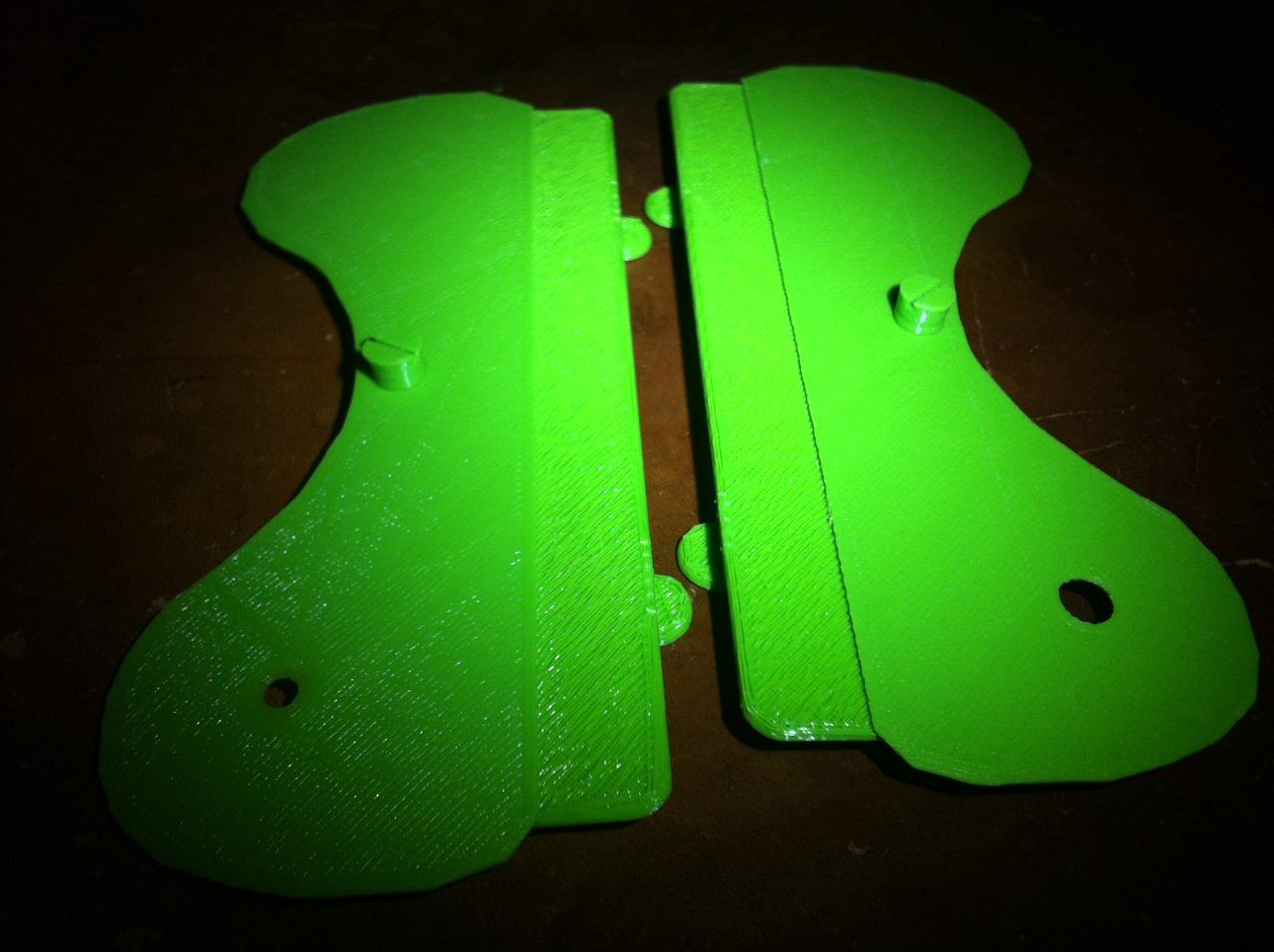

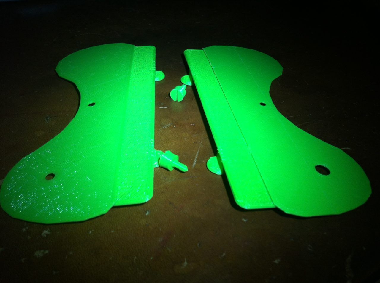

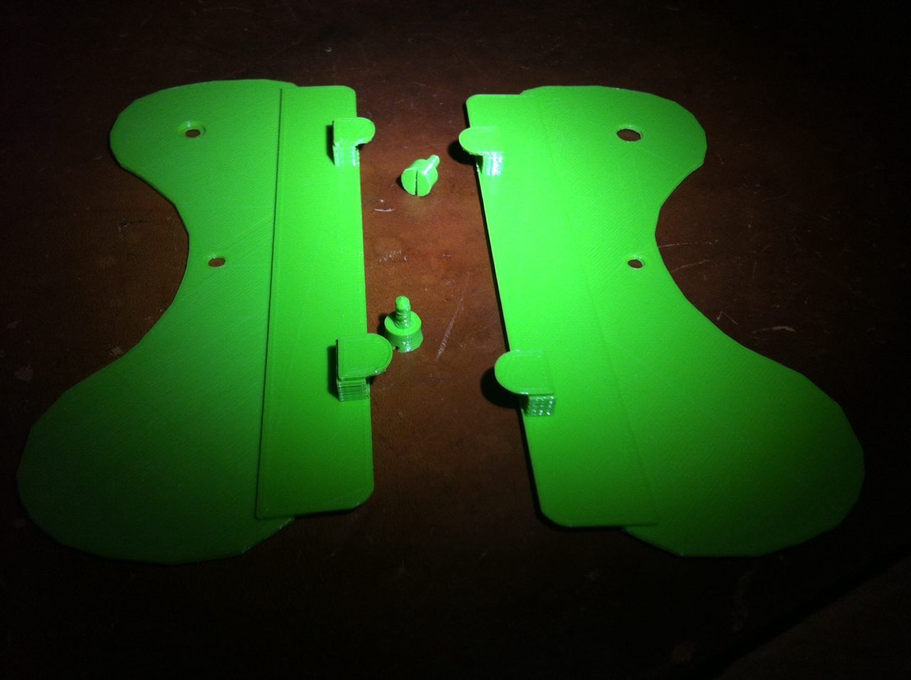

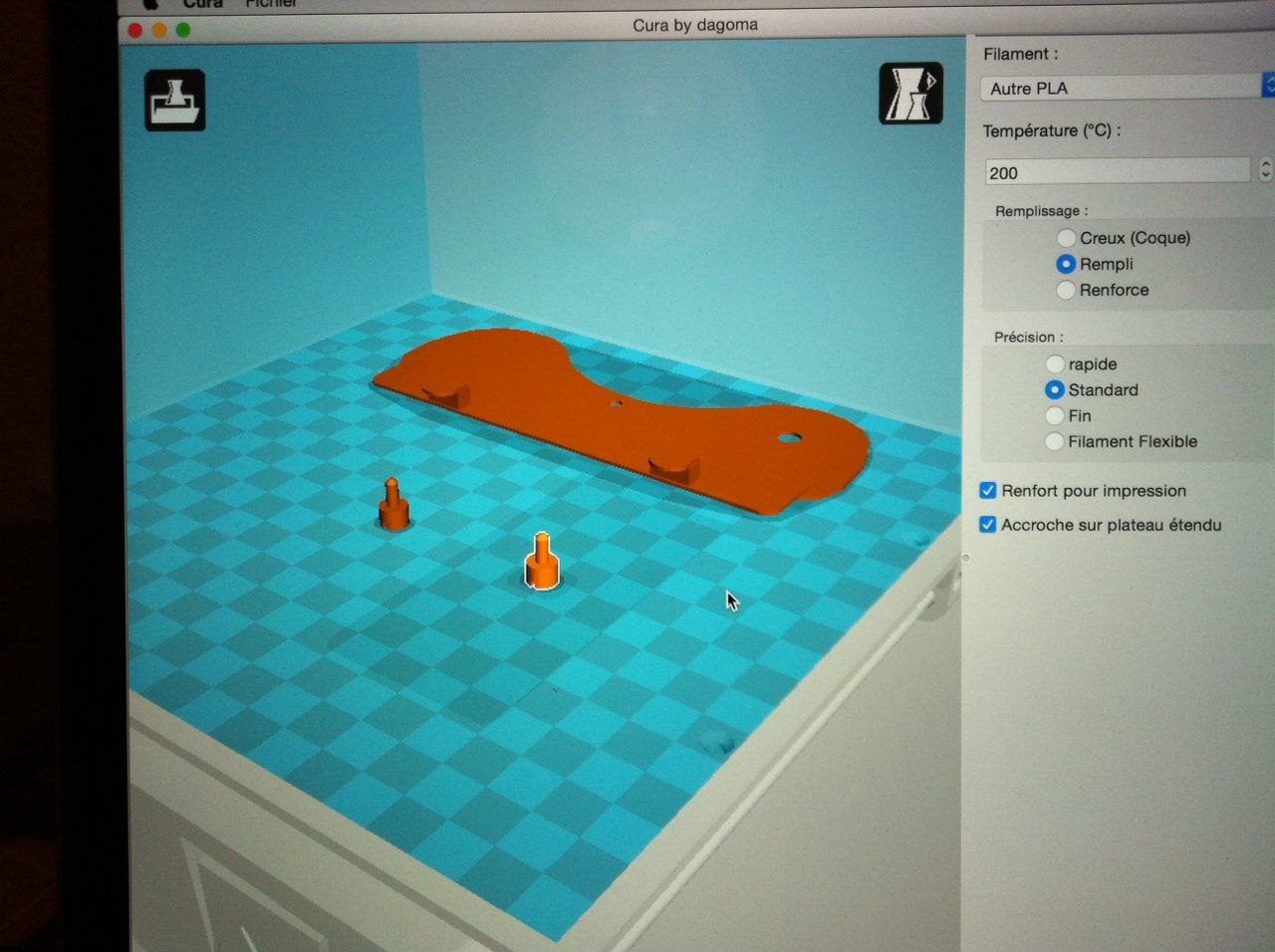

OpenPrint3D Posté(e) Février 20, 2016 Posté(e) Février 20, 2016 (modifié) Le 14/2/2016 at 12:17, Heisenberg a dit : Voici les stl si besoin Salut Heisenberg, merci, je viens de les faire. As-tu un lien pour que je te cite sur Tingiverse? Modifié (le) Février 20, 2016 par OpenPrint3D 3

Heisenberg Posté(e) Février 21, 2016 Posté(e) Février 21, 2016 (modifié) Salut @OpenPrint3D j'espère que les caches te conviennent , mon thingiverse c'est heisenberg333 je n'ai pas encore posté mes caches dessus , pour le cache arrière non je ne l'ai pas fait , à vrai dire je voulais surtout proteger la face avant et la melzi mais je ne voulais pas non plus "étouffer" la carte et lui laisser un peu d'air sur l'arrière ... Si tu as besoin dis le moi je me ferais un plaisir de te le preparer Modifié (le) Février 21, 2016 par Heisenberg

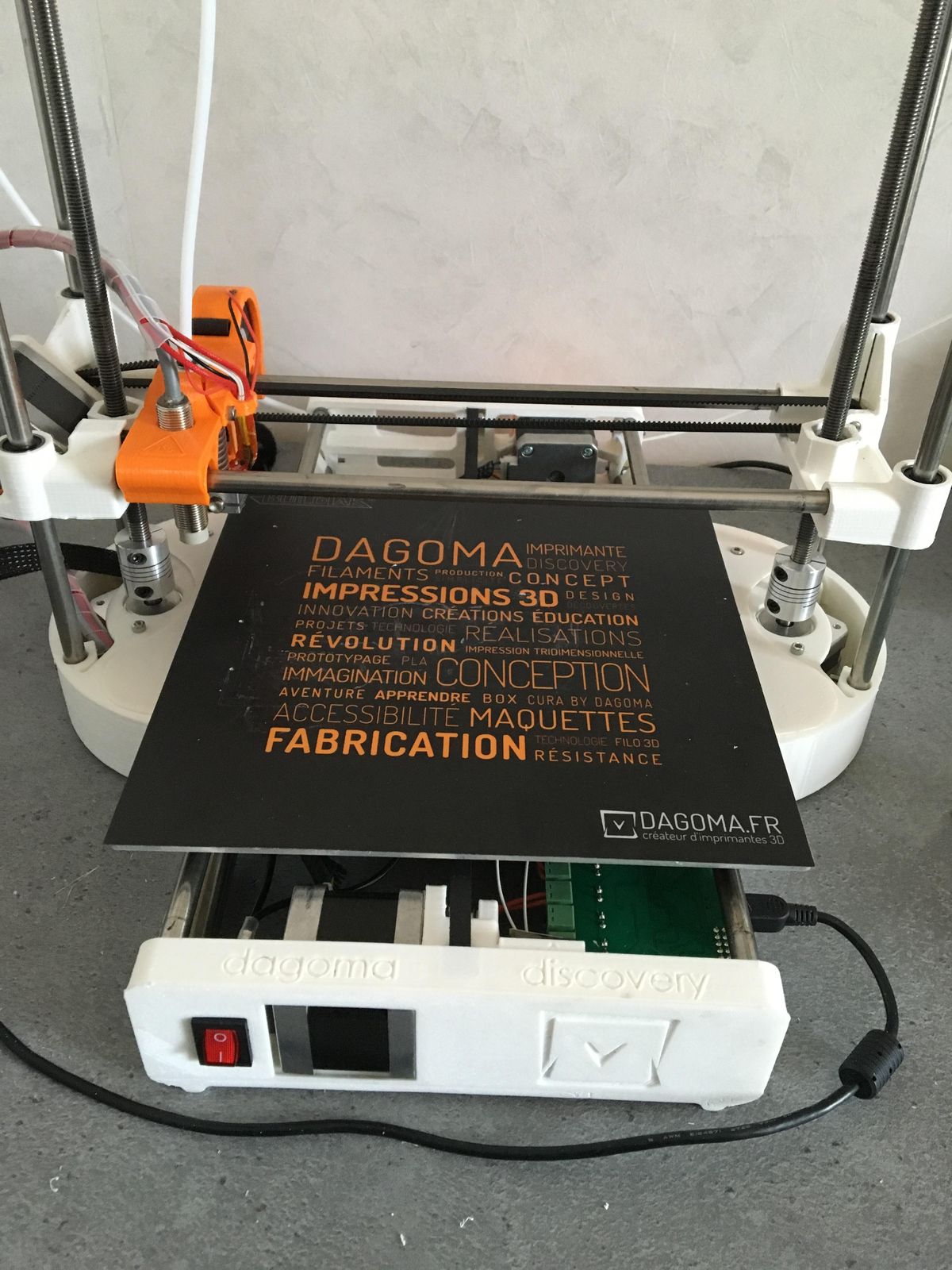

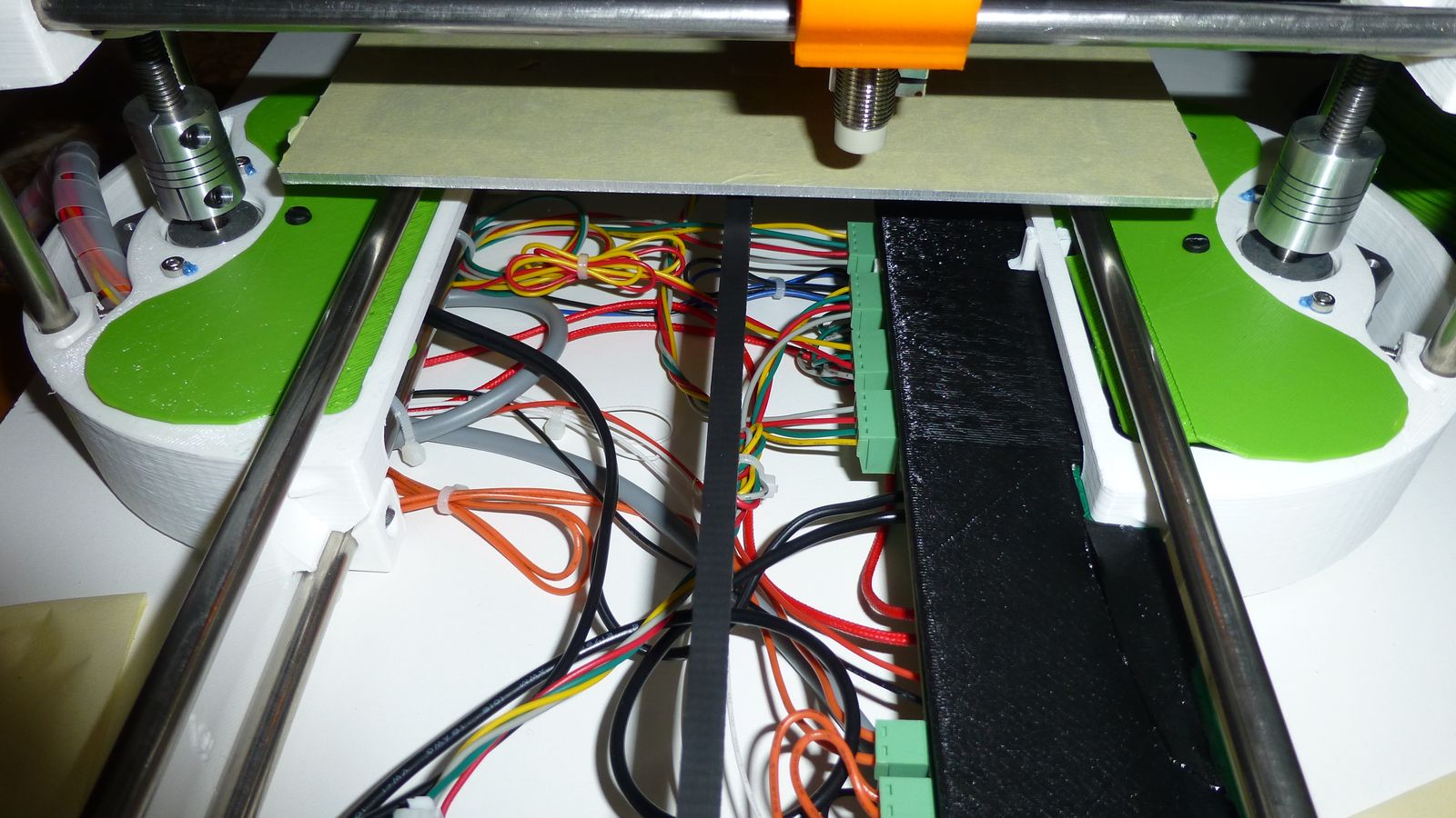

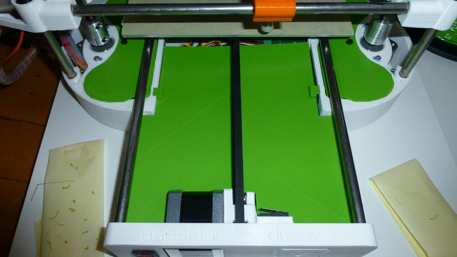

OpenPrint3D Posté(e) Février 21, 2016 Posté(e) Février 21, 2016 (modifié) Hello @Heisenberg, oui, ils sont superbes sur ma machine. Je n'arrive pas à mettre les photos des caches montés, car elles font plus de 5 Mo chacune... aarrrgghhhh. Le cache frontal est magnifique et se positionne en dessous de la courroie (je me suis trompé au début). : / Modifié (le) Février 21, 2016 par OpenPrint3D

Cyrilpradel Posté(e) Février 21, 2016 Posté(e) Février 21, 2016 Merci @Heisenberg pour les caches j'ai imprimé les caches de côté hier mais en voulant serrer les vis dans les pas des moteurs, elles se sont cassés dedans du coup, je vais me résoudre à les coller aux supports pour que ça tienne bien.

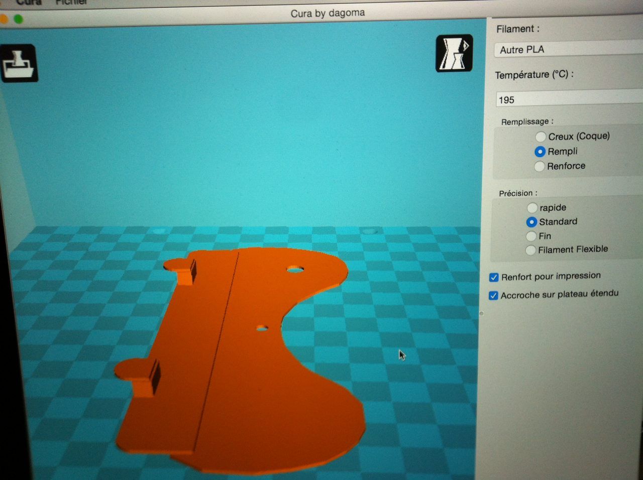

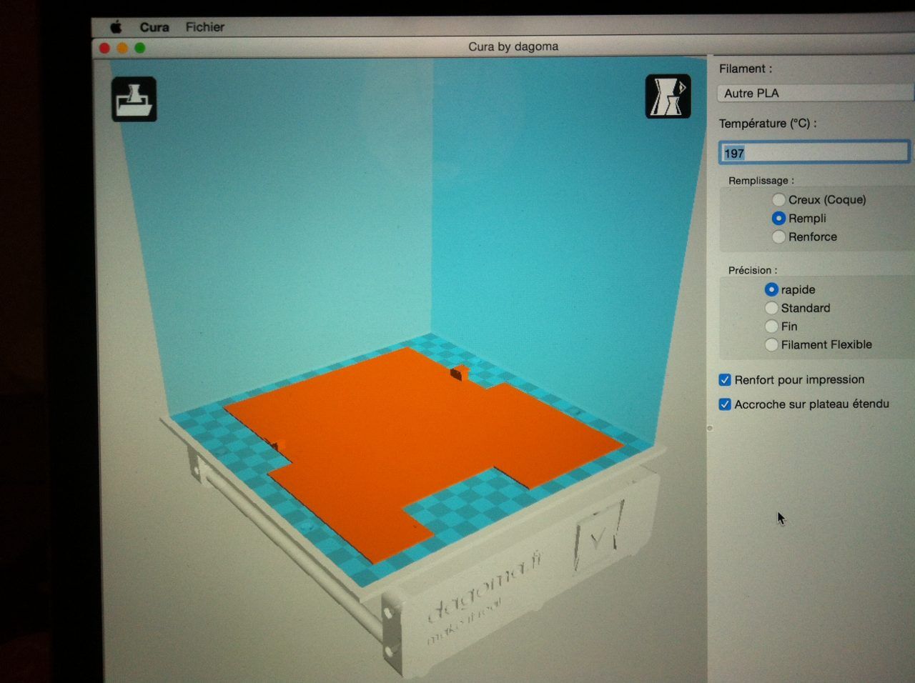

OpenPrint3D Posté(e) Février 21, 2016 Posté(e) Février 21, 2016 (modifié) Voici pour les photos: Quelques petits tests de température.. pour ma part le 197° a l'air bien (filament Orbi-Tech). Modifié (le) Février 21, 2016 par OpenPrint3D
OpenPrint3D Posté(e) Février 21, 2016 Posté(e) Février 21, 2016 (modifié) Pardon, pour le cache frontal, il est totalement fonctionnel, je me suis trompé dans le montage!!!!! Et très beau, je verrai juste bien la fin de la cache melzi couverte histoire d'être certain de ne pas avoir d'huile dessus. Très beau modèle à printer de suite. https://www.lesimprimantes3d.fr/forum/applications/core/interface/file/attachment.php?id=3891 Merci à Heisenberg, passionnant passionné. Modifié (le) Février 21, 2016 par OpenPrint3D 3

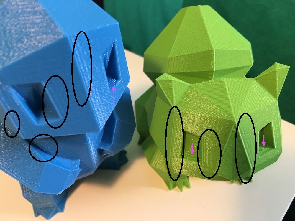

Guest flykiller Posté(e) Février 21, 2016 Posté(e) Février 21, 2016 Salut @zazeur A ce que je vois en regardant les yeux à gauche de la photo, de carapuce et bulbizarre, je suis pas le seul à avoir des échos sur l'impression. J'ai tout tenté sauf de déplacer l'imprimante ( courroie-graissage-alourdir le plateau-alleger le plateau-douilles à billes-...) Es-tu toi aussi sur un support qui retransmet en partie les mouvements ? ( moi c'est une table de salon en attendant que je lui fasse la place dans l'atelier ... un jour peut être )

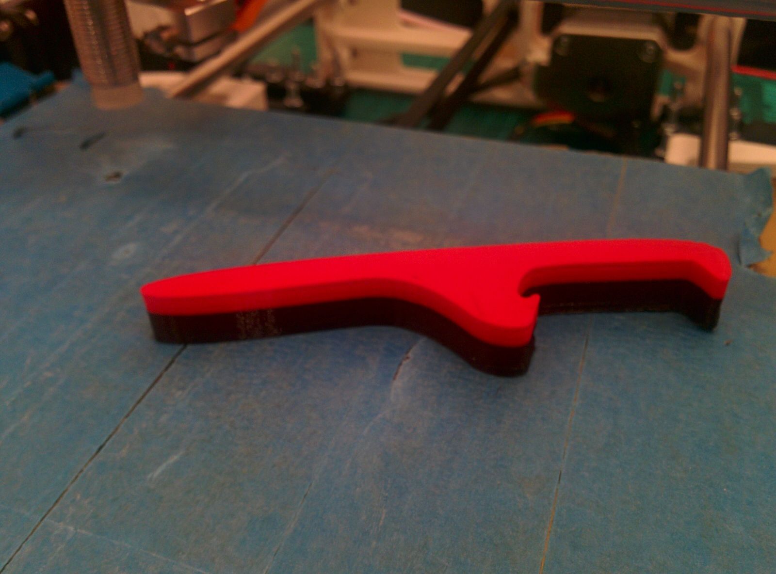

titidesbois Posté(e) Février 21, 2016 Posté(e) Février 21, 2016 comment finir une bobine sans connaitre le poids a vide Pour info, le poids d'une bobine vide octofiber fait 230gr si ca peut aider. 1
zazeur Posté(e) Février 21, 2016 Posté(e) Février 21, 2016 @flykiller, tu parles du bas dans le creux des yeux (voir photo ci-dessous) ? Je pense qu'il faudrait que je tende d'un cran ma courroie. Mais oui, je suis sur un support qui bouge un peu. Pour le cas présent, le slicer (ici Cura-by-Dagoma) y joues aussi peut être. @titidesbois tu as inséré le rouge dès que l'extrudeur avait fini de prendre le noir ? 1
Guest flykiller Posté(e) Février 21, 2016 Posté(e) Février 21, 2016 non pas les horizontaux , les verticaux aprés chaques arêtes

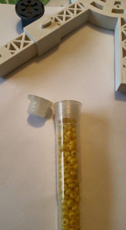

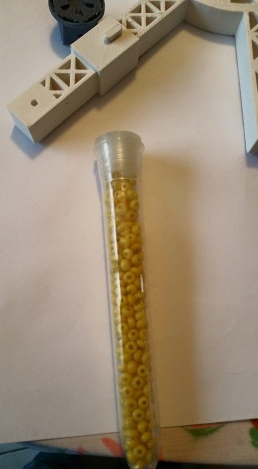

Guest flykiller Posté(e) Février 21, 2016 Posté(e) Février 21, 2016 Ce sont des tubes de protection de seringues neuves que l'on trouve dans les kits de piqure pour éviter la phlébite.( c'est sain, non contaminé, et ne sert plus à rien après) j'ai refait un adaptateur avec pas de vis et le bouchon qui va avec pour les perles de madame
titidesbois Posté(e) Février 21, 2016 Posté(e) Février 21, 2016 @zazeur oui cest ca j'ai mis le fil rouge des que le noir a finit.
zazeur Posté(e) Février 21, 2016 Posté(e) Février 21, 2016 @flykiller Oh en effet. Une fois entouré on les voit bien. A voir avec une meilleure stabilité de l'imprimante. Mais déjà non gênant (pour moi en tout cas) sans être nez à nez avec figurine. @titidesbois Ok ok
