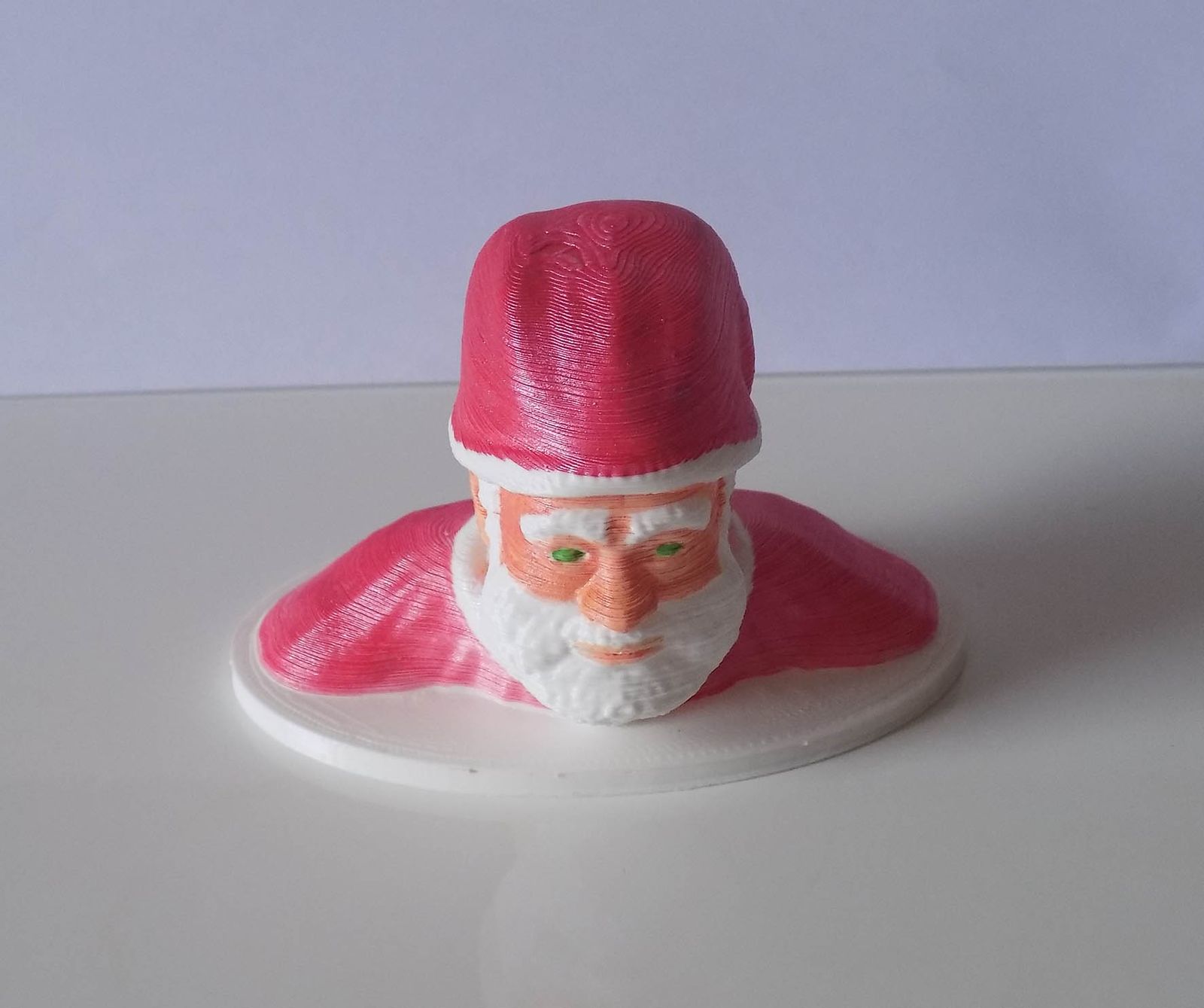

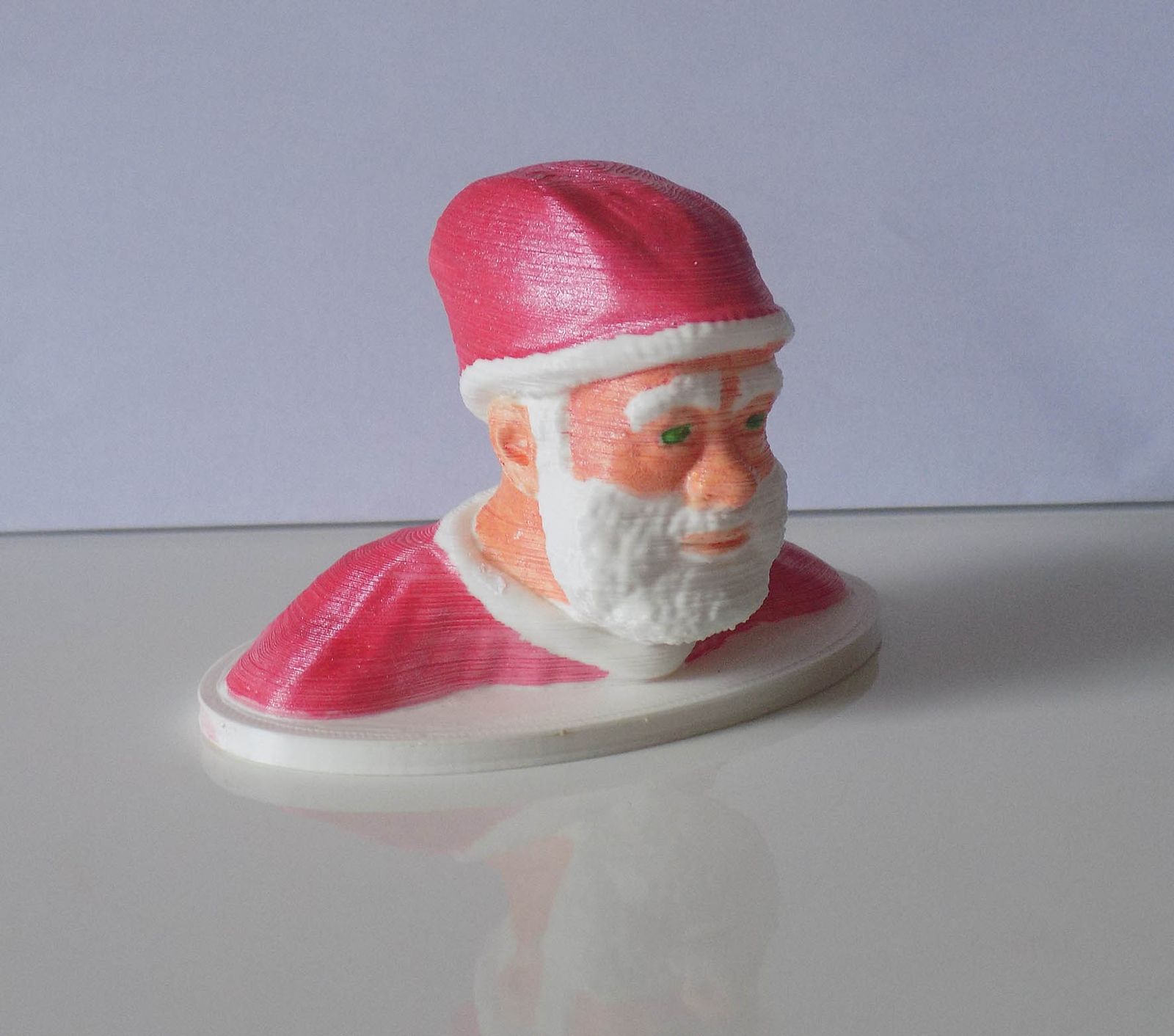

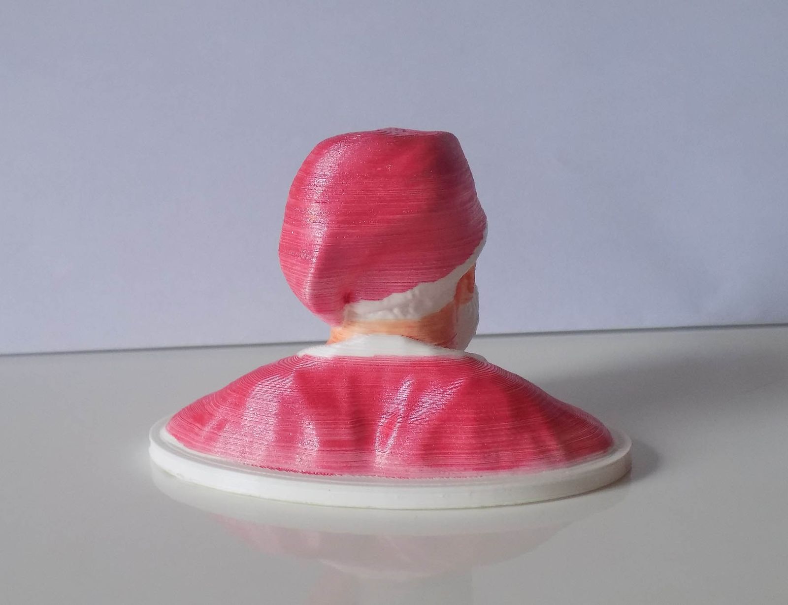

Salut,si,j'ai tenté des trucs.
Des renforts que j'ai trouvé sur le forum.le guidage de la tige filetée(merci d'ailleur pour le partage.)
Par contre j'ai un probleme avec l'anti wobble gauche d'origine.Il doit pas avoir la bonne taille,il se balade pas mal
.je prevois de faire un caisson sinon,et de fixer l'imprimante,on verra bien..
J'aimerais bien ne plus avoir ces traits ,ca serait pô mal.
Sinon,un petit pere noel...avec des traits:P

Je parlais de post traitement ... hé hé.... c'est vrai qu'en me relisant c'est pas clair .... :(
Car poncer du pla c'est pas cool .... (et pas de produit chimique dispo pour le péquin standard)
Pour mes pièces "mécaniques" (pas de deco quoi) j'ai testé le g-fil qui se ponce assez bien et est plus ... enfin moins ... que l'abs O.o
Je teste aussi les sous couches et vernis type polyuréthane en aérosol (en GSB) cela estompe assez bien les "vaguelettes" suite à mes premiers essais.
Il est certain que le mieux est la bécane bien réglé ... mais ça ....c'est l'expérience individuelle après qui parle (et puis on regarde pas les sujets à la loupe)
PS: Sinon,un petit pere noel...avec des traits  :P.....
hum ... j'l'ai pas vu dans le dernier SW 9_9

Cool et belle peinture.
@yoda3d Les "lignes" apparentes sont accentuées avec le filament de coloris blanc ¬¬.
Peut être devrais tu essayer une autre couleur de base ?
Je pense que c'est peine perdue, car tu utilises depuis le début.... du blanc :D
@Nimbus2815,merci pour l'info:)
j'utilise du blanc pour pouvoir peindre après;j'avais pô pensé que ca pouvait jouer au niveau des traits.
Mince,j'ai encore un stock de blanc:S
je testerai une autre couleur pour voir alors,si ca peu jouer.

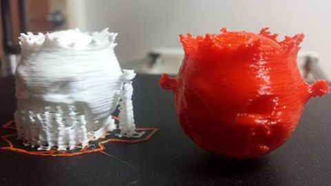

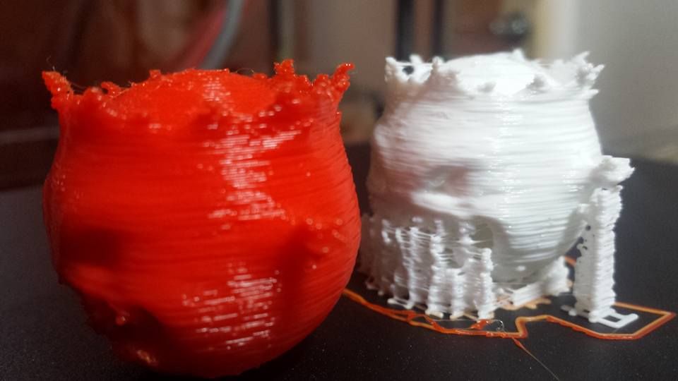

Exemple pour montrer les lignes accentuées sur le blanc à @yoda3d .
Mêmes réglages, mais marques différentes : rouge = ESUN et Blanc = THEICE .
Fichier d'origine : http://www.thingiverse.com/thing:1430270
Taille : Echelle = 0,1
Temps d'impression :  45 minutes
Poids consommé : 7 grammes
Taille : environ 30 mm
P.S : Oui, il manque des dents... O.o échelle trop réduite ou alors être patient .... :$
Modifié (le) par Nimbus2815

il y a 25 minutes, totolerobot a dit :
eu..... c'est dégueulasse nan?
C'est rien de le dire...

@totolerobot et @biostrike, il faut lire et non pas seulement regarder les images ... bizarre, çà me rappelle quelque chose... :D
""" Exemple pour montrer les lignes accentuées sur le blanc à @yoda3d .
P.S : Oui, il manque des dents... O.o échelle trop réduite ou alors être patient .... :$ """
Et si vous voulez plus de précisions, les réglages sont très très loin ( voir pas du tout ) d'être optimisés pour le eSun que je commence à utiliser...
Donc, oui c'est "dégueulasse"... mais là, n'est pas la question... : c'est un exemple pour montrer à Yoda3d que le blanc a plus de wooble apparent qu'un modèle similaire en couleur ...
encore une fois, lisez avant d'écrire... xD

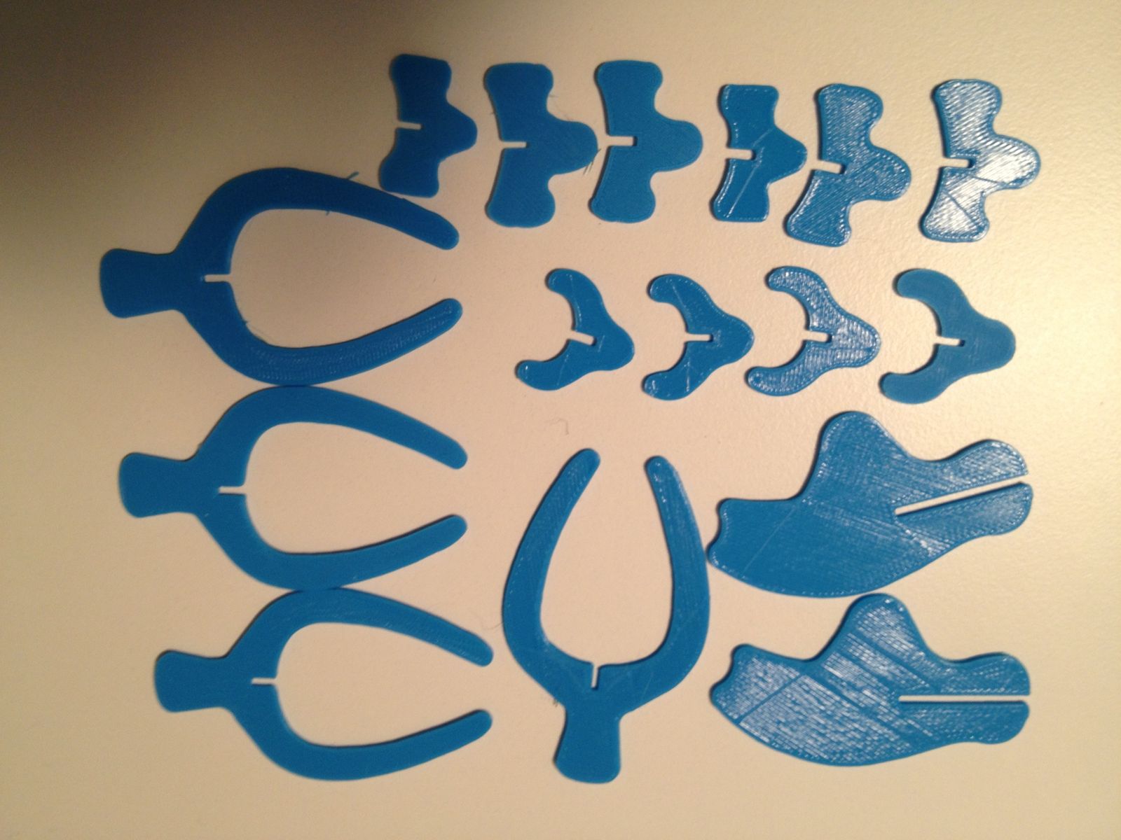

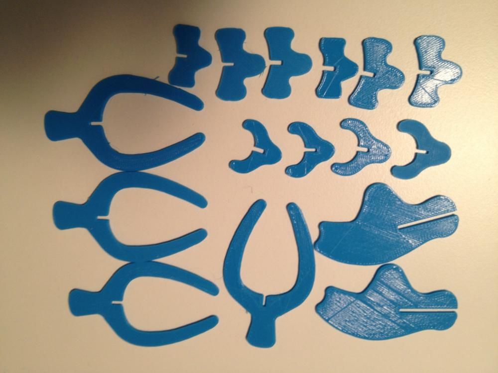

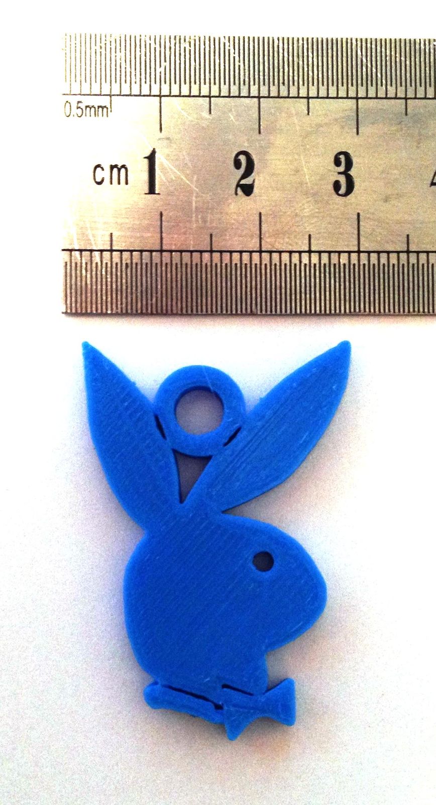

De retour de vacances, j'ai repris l'imprimante en main en imprimant un porte clef playboy et le début d'un puzzle 3D de Velociraptor. Deux bestioles un peu différentes!

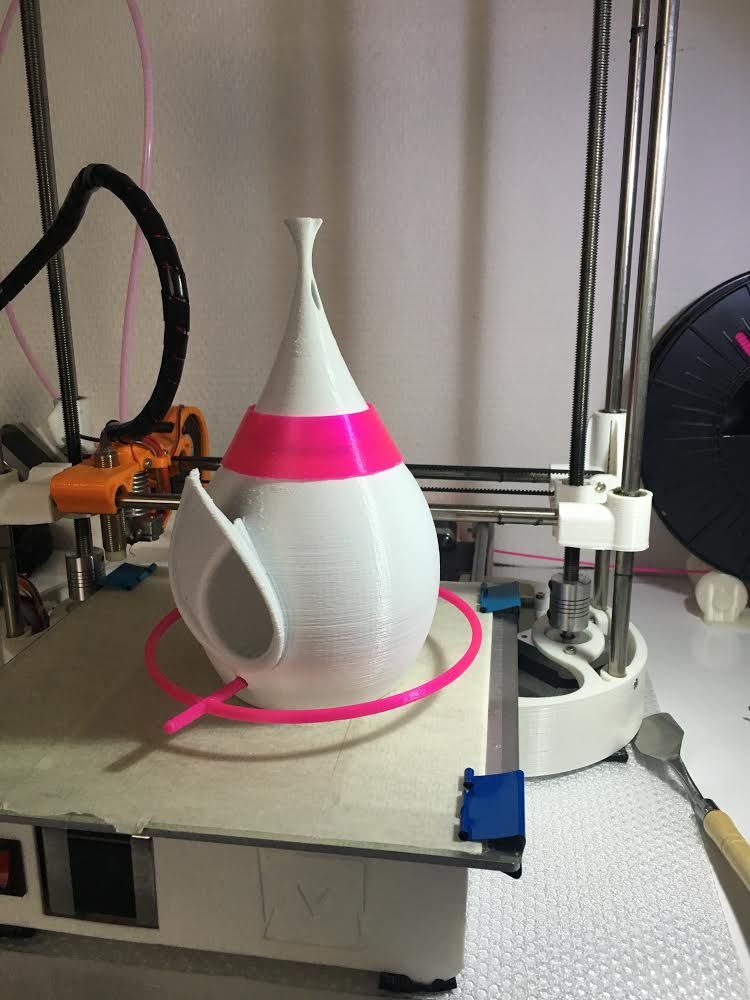

Petite maison à oiseaux pour le retour du printemps ! -_-
Impression rapide 0.2mm en PLA ICE Filaments à 185° :)

C'est joli comme tout @Tapion ;) , mais tu n'as pas peur que le rose effraie un peut ?
il y a 1 minute, stan42 a dit :
M'en fous je dors pas dedans !!! xD
