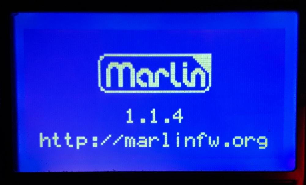

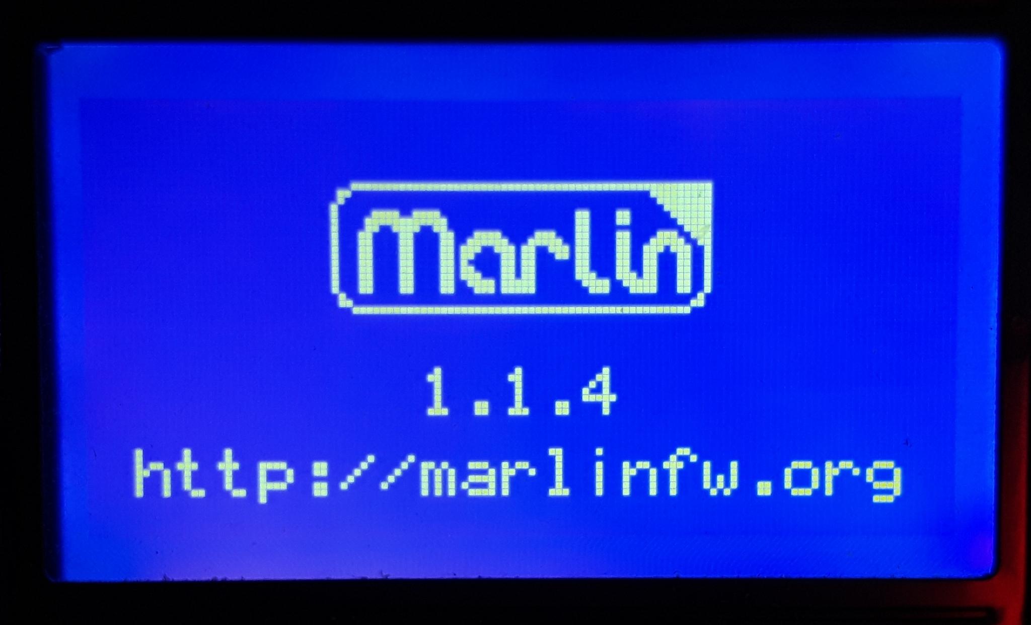

Gyverblaster Posté(e) Juillet 8, 2017 Posté(e) Juillet 8, 2017 (modifié) Bonjour à tous, Je viens de terminer d'adapter le petit dernier de Marlin, hier soir, pour ma discoeasy mais je butte sur un détail... J'ai du recabler mes endstops comme suit pour que cela fonctionne: - Enlever le probe du Y+ de la carte pour le mettre en Z- - enlever le endstops y et le mettre sur Y+ - terminer par le endstops x à mettre sur X- Une bagatelle à faire mais fastidieux pour le plus grand nombre et comme je souhaite que l'on soit le plus nombreux possible à torturer cette dernière mouture et pouvoir en tirer le meilleur... Quelqu'un aurait'il une astuce? J'ai bien essayer de passer en force en modifiant le numéro de pin mais impossible à faire sans se prendre une erreur de compilation. Please help! Afin de documenter, j'ai mis le fichier pour une dago de base avec écran Marlin1.1.4_pour_DiscoEasy200.zip Merci d'avance pour le coup de main Modifié (le) Juillet 8, 2017 par Gyverblaster
Jeyonedreams Posté(e) Juillet 12, 2017 Posté(e) Juillet 12, 2017 Bonjour voila j'ai pas essayé sur la discoeasy mais je pense avoir trouver il y a des "undef" "def" à la fin du fichier original du fichier pins.h original des sources de du 1.1.0 RC6 original qui ne sont pas dans ta version modifié #undef HEATER_1_PIN #define HEATER_1_PIN -1 #undef PRINTER_HEAD_EASY_CONSTANT_FAN_PIN #define PRINTER_HEAD_EASY_CONSTANT_FAN_PIN 7 #undef X_MAX_PIN #define X_MAX_PIN -1 #undef X_MIN_PIN #define X_MIN_PIN 2 #undef Y_MAX_PIN #define Y_MAX_PIN 3 #undef Y_MIN_MIN #define Y_MIN_MIN -1 #undef Z_MAX_PIN #define Z_MAX_PIN -1 #undef Z_MIN_PIN #define Z_MIN_PIN 15 on voit bien que X_MIN_PIN = X+ = D2 Y_MIN_PIN = X- = D3 Z_MIN_PIN = Y+ = D15 Voila je sais pas si ca va marché mais j'ai pas d'erreur de compilation avec arduino mais j'ai pas essayé sur la DE200 donc a toi de voir je t'envoie ton pins.h avec la modif si dessus voila j'espere t'avoir aidé pins.h Cordialement Jey
Gyverblaster Posté(e) Juillet 12, 2017 Auteur Posté(e) Juillet 12, 2017 Bravo, quel regard affûte! j'essaye avec une nouvelle compil (je reprend le code du début car j'ai des bug avec cura 2.6.2) et j'essai.... merci pour le coup de pouce...
Gyverblaster Posté(e) Juillet 15, 2017 Auteur Posté(e) Juillet 15, 2017 Au final, et grace à la participation de Jey, j'ai effectué la modif de numero de pin dans Ramps.h et cela fonctionne a merveille dans la config de base. Je test encore les quelques bug et je partagerai le firmware. Merci encore
Gyverblaster Posté(e) Juillet 15, 2017 Auteur Posté(e) Juillet 15, 2017 Voila qui est fait.... ne pas hésiter à me contacter si vous rencontrez un souci de config ou un bug que l'on face avancer le schmilblick ensemble. Marlin_1.1.4_discoeasy200.zip

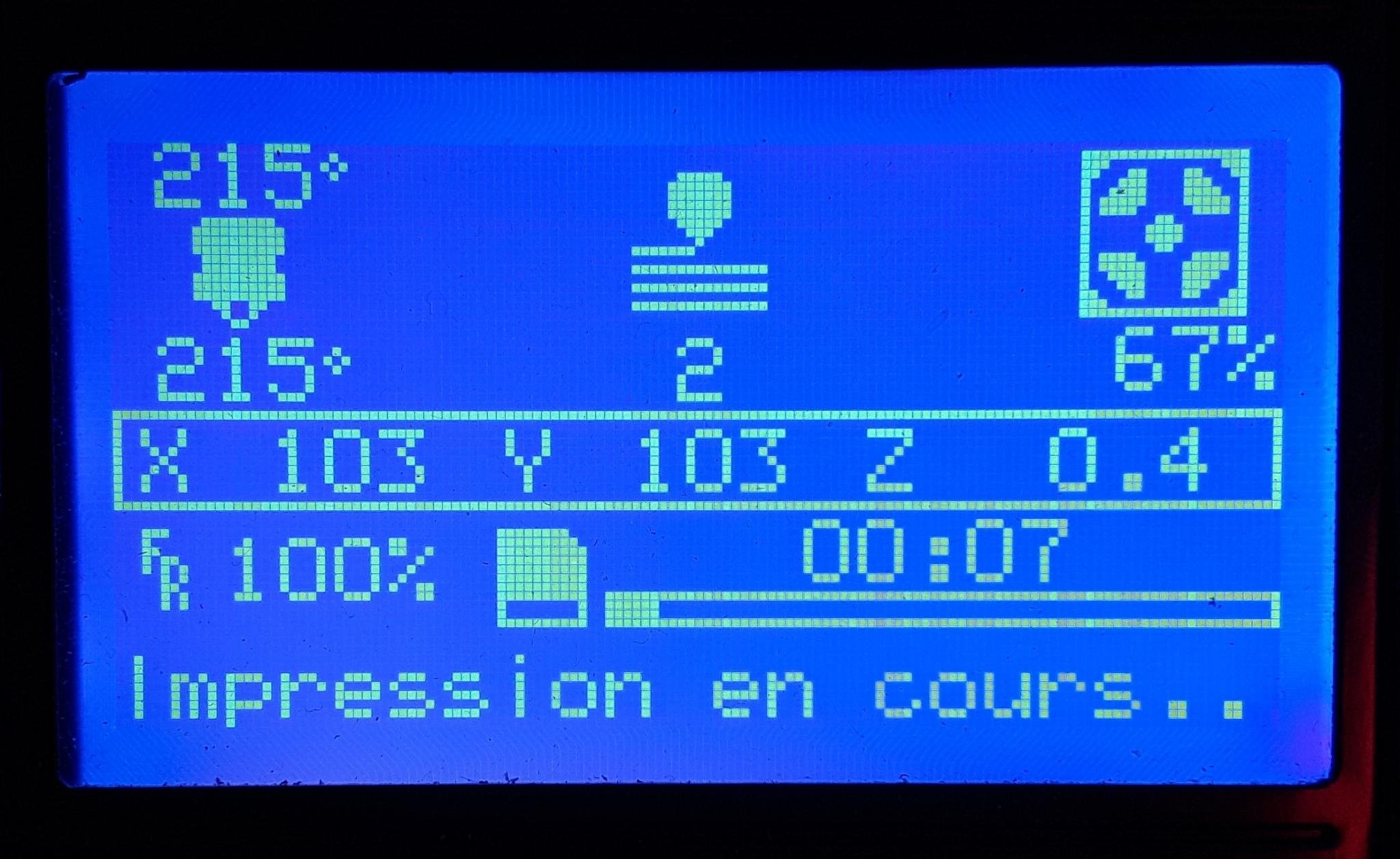

Gyverblaster Posté(e) Juillet 15, 2017 Auteur Posté(e) Juillet 15, 2017 De mon coté, je travail sur l'affichage du numéro de couche en cours de la RC8 que je trouvais plutôt sympa... je le metterai si j'arrive a en venir a bout. si tu arrive a faire quelque chose avec l'offset, je prends le code car je n'y suis jamais arriver sans désactiver l'auto bed... @+
Gyverblaster Posté(e) Juillet 17, 2017 Auteur Posté(e) Juillet 17, 2017 Ah tût-tût pouet-pouet, la voilà..... https://www.thingiverse.com/thing:2438703 j'aurai galèré un peu mais cela fonctionne et c'est stable! Y'a plus qu'a s'amuser un peu le hic, c'est qu'avec les subdivisions activées, on arrive bientôt aux limites de la MKS-Base (dixit Arduino 1.6.12 lors de la fin de compil lorsque l'on en active 5!)
