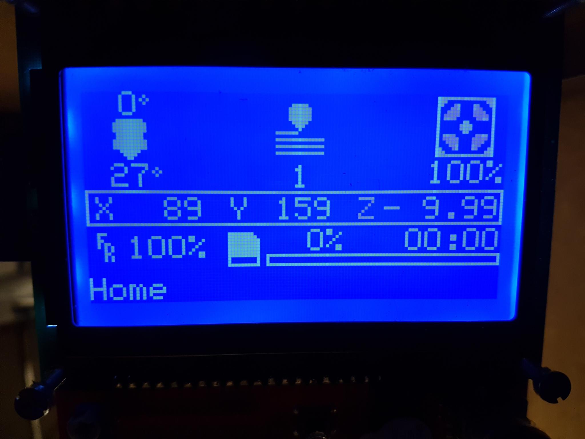

Gyverblaster Posté(e) Septembre 30, 2017 Auteur Partager Posté(e) Septembre 30, 2017 Salut Nico, J'ai repris le code pour la v1.1.5 essais directement de dé-commenter la ligne dans ultralcd_impl_DOGM.h: define DOGM_SD_PERCENT je vais téléverser pour tester de mon coté Lien vers le commentaire Partager sur d’autres sites More sharing options...

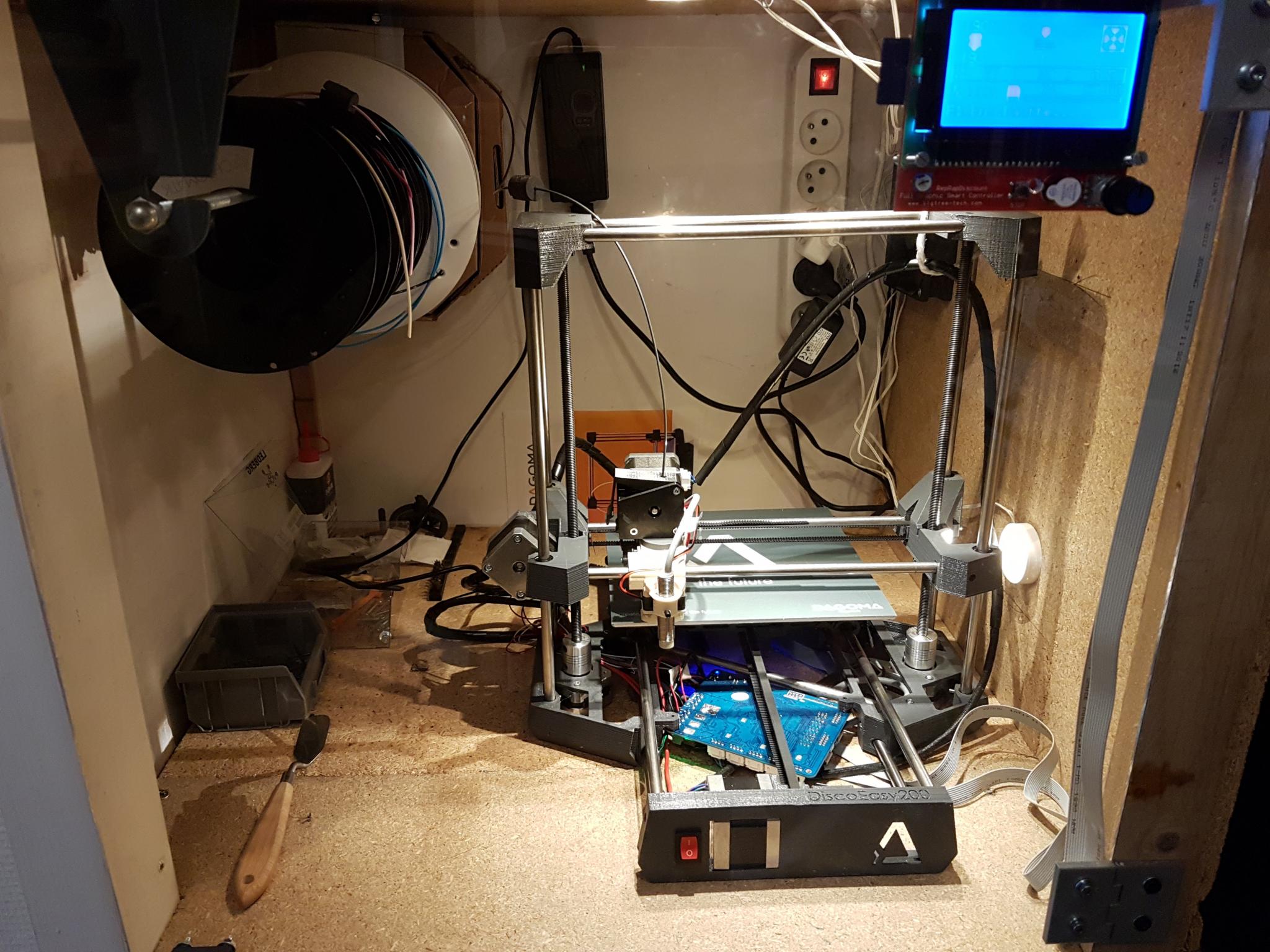

Nico1722 Posté(e) Octobre 2, 2017 Partager Posté(e) Octobre 2, 2017 Salut, ça marche j'ai bien le pourcentage a cote du temps écoulé. J'ai également fait quelque modif : -Tete z122 -Direct drive modélisé par moi même. -Support plateau évolué par JJJ Et j'ai mis le tous au placard. Par contre mon offset n'est toujours pas uniforme sur tous le plateau, pourtant j'ai bien réglé les 4 coins par rapport a la tête, mais c'est un autre sujet. Tu pourras peu être m'aidé sur une autre soucis, j'ai voulu changer le filament via l’écran mais quand elle ai repartie il y avait un décalage d'1cm en Y. Lien vers le commentaire Partager sur d’autres sites More sharing options...
Gyverblaster Posté(e) Octobre 2, 2017 Auteur Partager Posté(e) Octobre 2, 2017 (modifié) Salut nico, Trop bizarre ton décalage. ... Réduit peut être la vitesse ou tend un peu plus ta courroie car avec le poid de ta direct drive, la courroie a peut être sautée de quelques crans..... Et y a toujours pas de raspberry dans ta tour de verre......lol On se tien au jus pour to soucis J'en profite aussi pour poster un appel... J'essai depuis 3 semaines de câbler un bl touch sur une disco easy et je m'arracher les cheuveux.... Quelqu'un a déjà branche l'engin? Ma disco refuse de s'alumer tant que la fiche servo est connecté.... J'ai refait une version du 1.1.5 pour l'occase, mais cela ne change rien. Le câblage du site officiel le mets en z+ et z-, j'ai re-dirigé d19 sur le servo mais rien ne fonctionne. J'ai ouvert un topic à ce sujet.... Si quelqu'un peut m'aider.... A plus. Modifié (le) Octobre 2, 2017 par Gyverblaster Lien vers le commentaire Partager sur d’autres sites More sharing options...
