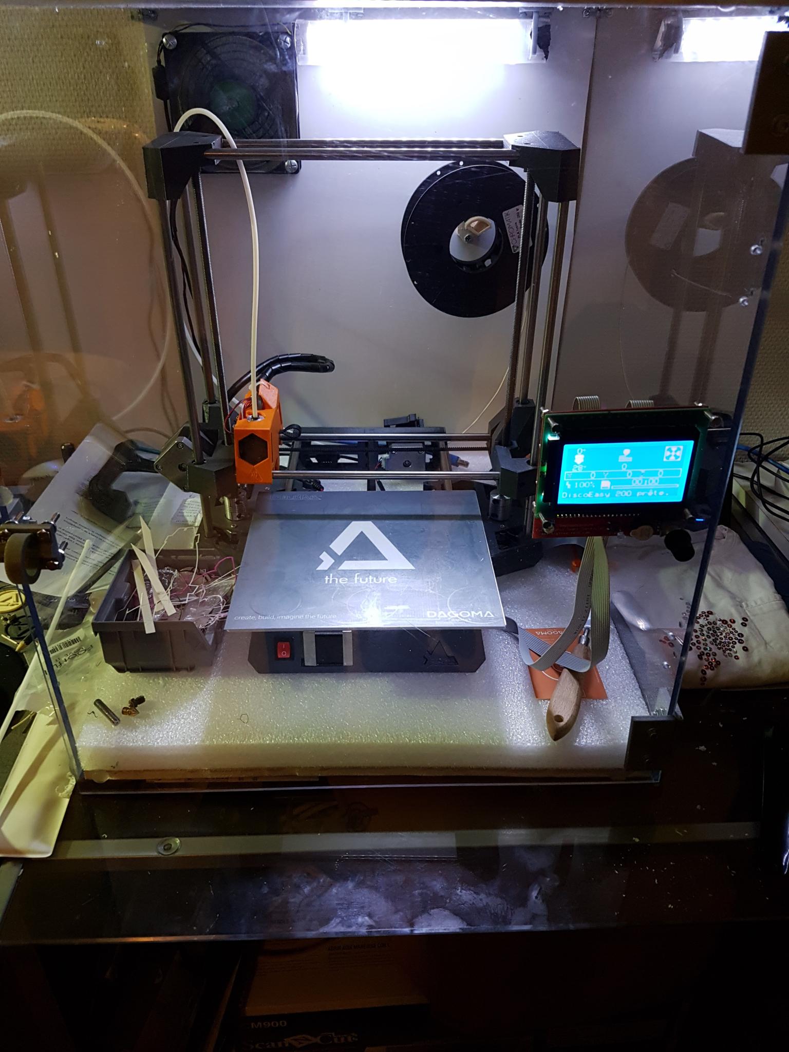

Nico1722 Posté(e) Septembre 15, 2017 Partager Posté(e) Septembre 15, 2017 Du coup j'ai craquer pour l’écran, c'est bien plus pratique. Lien vers le commentaire Partager sur d’autres sites More sharing options...
Gyverblaster Posté(e) Septembre 15, 2017 Auteur Partager Posté(e) Septembre 15, 2017 Salut Nico, Très jolie box..... Prochain achat : un raspberry pi 3 pour y mettre octoprint et piloter le tout en wifi..... Lol Lien vers le commentaire Partager sur d’autres sites More sharing options...
