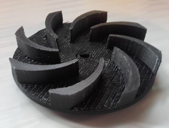

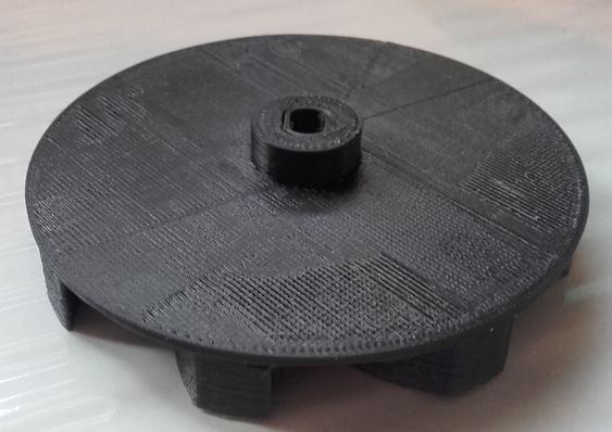

Hier j'ai testé Simplify3d, histoire de voir s'il est vraiment aussi bien que ce qu'il ce dit, au premier abord quelques points diffèrent de Répetier sur les réglages en plus c'est tout en Anglais, donc je me suis pas pris le tête, j'ai laissé les réglages d'origine et lancer l'impression.
Les supports sont vraiment bien fait et ce détache facilement, ils fait un vrai infill à 100%, alors que Slic3R malgré un réglage sur 100% me faisait un 80% (environ) après pour le reste je ne suis pas suffisamment un expert pour en dire plus mais je reconnais qu'il me plait pas mal:
une turbine de pompe d'arrosage en couche de 0.2, infill 100%
