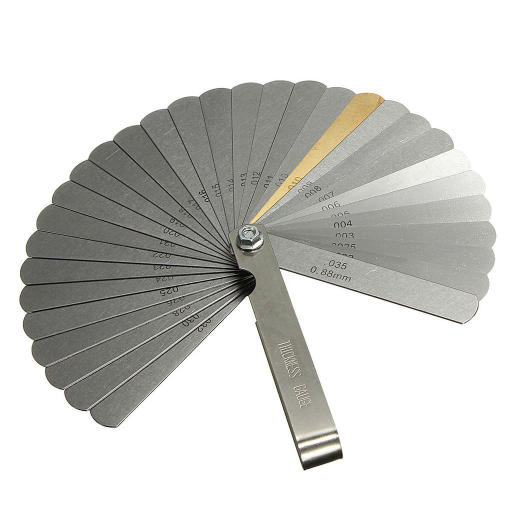

dacalain Posté(e) Avril 28, 2019 Posté(e) Avril 28, 2019 Bonjour, merci de ta réponse j'ai acheté cette imprimante CR10S en aout 2018. je n'imprime qu'à partir de fichiers trouvés sur des sites tels que Thingiverse. j'imprime que sur Pla standards et pla bois. pendant plusieurs mois, j'ai pu imprimer sans grande difficulté. j'ai essayé plusieurs filaments , y compris des tout neufs, sortis de l'emballage (pensant que ça avait pris l'humidité. Et depuis un mois, c'est la catastrophe. rien ne tient sur le plateau. je travaille sur des miroirs achetés à Leroy Merlin. ils sont bien plans. j'en ai essayé plusieurs, pensant que ça venait de là. j'ai même acheté une surface de construction Eewolf... pareil. l'imprimante est dans une pièce chauffée 21°c environ. Je calibre avec 1 feuille de papier, j'ai tenté 2 , .. sans résultat je mettais habituellement de la laque et depuis j'ai essayé du Dimafix.... c'est le même problème. je travaillais sur cura 3.6 . les problèmes sont apparus quand j'ai fait la mise à jour sur cura 4.0. Hier, j'ai remis cura 3.6 et j'ai pu imprimer un objet qui a tenu au plateau. je pensais avoir trouvé la solution et quelques heures après, j'ai re-essayé le même objet et ça n'a pas fonctionné.! j'ai changé les buses plusieurs fois et j'ai acheté il y a quelques semaines un kit complet de l'extrudeuse . tout est neuf. pas de bruit suspect. les ventilateurs tournent normalement j'ai essayé de changer les températures du plateau 20 30 40 50 60 , de la buse 180, 190 200 210 j'ai essayé plusieurs vitesses d'impression: 15 , 30 , 40 , 50 60 j'ai changé les épaisseurs en 1.5 , 2 j'ai rajouté des tours sur la bordure 3 , 4 , 5 , 6 Tous mes tests sont sans résultats. j'ai fait venir un copain, très branché imprimante 3D depuis des années sur plusieurs modèles . on fait pleins de tests ensemble et il reconnait qu'il ne voit pas ce que c'est. voilà, je crois avoir tout dit. N'hésites à me demander d'autres choses à essayer éventuellement. Il y a 14 heures, Bosco2509 a dit : Salut... Je vais essayer de t'aider... avec mes maigres connaissances... Tu as fait tout les tests possibles... oui... mais quoi exactement comme test ? Est-ce possible de détaillés ce que tu as tentés ? Tu n'arrive plus du tout à imprimer... cela je l'ai compris... et c'est un soucis d'adhérence... ton "PLA" se décolle du plateau. As-tu fait des modifications à tes réglages sous ton Slicer dernièrement ? Si tes paramètres sous Cura... ou autre slicer... t'a permis d'imprimer jusqu'à maintenant... le soucis est peut être mécanique. Quel support d'impression utilise-tu ? Buildtak ? Verre ? Miroir ? Superplate ?... avec quel additif ? laque ? colle UHU ? Dimafix ? Quel type de filament as-tu utilisé ? PLA ? ABS ? PETG ? Filament Bois ? Carbone ? As-tu vérifier la tête d'impression ? As-u vérifier ton extrudeur ? As-tu vérifier la ventilation de refroidissement ? Fonctionne-t-elle bien ? As-tu remarqué un "bruit" suspect depuis ? Je m'arrête là sur les questions... j'attend d'abord ta réponse... et accessoirement... une petite photo ou vidéo pour montrer ton problème. Le 25/07/2017 at 18:19, Pascal357 a dit : Bonjour à tous, J'ai besoin de votre aide. Je possède une CREALITY CR-10 depuis 3 mois. j'en suis extrêmement satisfait... enfin j'en étais satisfait. En effet, depuis ce matin, je n'ai plus aucune adhérence du PLA sur le plateau. J'imprime comme d'habitude et rien ne fonctionne.... a part me faire un joli paquet de Spaghettis. Mon imprimante fonctionne presque tous les jours depuis 2 semaines. J'ai déjà imprimé environ 60 pièces en PLA sans aucun problème et 20 pièces en ABS avec quelques difficultés d'accroches parfois, mais rien de catastrophique. Je suis justement en train de fabriquer un caisson pour cette imprimante afin de conserver une certaine température et faciliter l'impression de l'ABS. J'en reviens à mon problème et vous donne les détails de ce que j'ai déjà fait avant d'écrire ce message en désespoir de cause. J'ai : Mis à niveau du plateau avec une feuille de papier. Mis à niveau du plateau avec une feuille de papier pliée en 2 pour avoir un peu plus d'épaisseur. Remplacé le scotch autocollant qui commençait à vieillir (celui fourni avec la machine) Remplacé ce scotch made in China par du scotch 3M Bleu. Utilisé de la colle UHU sur le plateau de verre et j'ai essayé aussi d'en mettre sur le scotch 3M. Changé la buse et recalibré mon plateau. Vérifié la température du plateau avec un thermomètre laser (48° au lieu de 50)... donc il chauffe correctement. Chauffé le plateau à différentes températures : 30, 40, 50, 60 ou 70°. Changé la température d'extrusion de mon PLA (195, 200, 205, 210°). Changé la vitesse d'impression entre 40 et 100mm/s et la vitesse de la première couche à 20 ou 30mm/s. Acheté un verre de 31x31cms car celui d'origine est un peu gondolé. Rayé une face de ce verre avec du papier de verre afin d'avoir une meilleure accroche. Recalibré le tout. Diminué la vitesse du ventilateur. .... Enfin bref, je ne suis pas un spécialiste de l'impression 3D et j'ai fait ce qui me paraissait cohérent pour résoudre mon problème, mais rien n'y fait. Pour information, j'utilise le même rouleau de PLA depuis plusieurs jours et j'ai essayé avec le rouleau de PLA fourni avec la machine, j'ai toujours le même problème. J'ai une petite pièce "test" que j'imprime régulièrement pour vérifier mes réglages. Cette pièce a déjà été imprimée plusieurs fois avec succès... sauf aujourd'hui. Comme vous le comprenez, j'ai besoin de spécialistes car là, je suis dépassé et j'ai beau chercher sur les différents forums, je ne vois pas ce que je peux faire de plus. Je vous remercie par avance pour votre aide. Pascal
Bosco2509 Posté(e) Avril 28, 2019 Posté(e) Avril 28, 2019 il y a 9 minutes, dacalain a dit : je travaille sur des miroirs achetés à Leroy Merlin. ils sont bien plans. j'en ai essayé plusieurs, pensant que ça venait de là. j'ai même acheté une surface de construction Eewolf... pareil. Les miroirs... pas de soucis avec eux généralement. J'utilise moi même un miroir, en remplacement de la Superplate d'origine... et c'est nettement mieux que la Superplate, car cette dernière est loin d'être plane. Donc on peut écarter le support comme cause. il y a 16 minutes, dacalain a dit : Je calibre avec 1 feuille de papier, j'ai tenté 2 , .. sans résultat Là... par contre... on calibre avec 1 seule feuille de papier... pas 2 ! Qu'est-ce que cela donne quand tu calibre avec ta feuille de papier ? Cela frotte ? Elle est pincé ? Tu fait le calibrage à froid ou à chaud ? > Généralement, c'est recommandé de le faire à chaud... plateau à 60°C. > La feuille doit être pincé... limite que tu ne puisse pas la bouger. Là je recommande d'utiliser des feuilles de jauge de profondeur : Tu trouveras cela dans la plupart des magasins de bricolage. C'est plus précis qu'une feuille de papier. Et perso... sur du PLA, j'utilise du 0,20... voir 0,10mm lorsque je fait de l'ABS (qui nécessite d'écraser plus). Peut être que tu écrase trop...la buse arrache au passage lors des mouvements... cela me l'a fait plusieur fois déjà. il y a 28 minutes, dacalain a dit : j'imprime que sur Pla standards et pla bois. Ok pour le PLA. Mais je rappel que le PLA bois est "abrasif"... donc une buse qui a servi pour du PLA bois ne peut pas être utilisé pour autre chose ensuite. Et... le PLA Bois... au bout de plusieurs centaines de mètres de filament a "ronger" ta buse qui n'a plus le diamètre de sorti d'origine et donc t'oblige à changer la buse fréquemment. Sauf si... tu as une buse type Olsson Ruby... mais j'en doute. il y a 33 minutes, dacalain a dit : je mettais habituellement de la laque et depuis j'ai essayé du Dimafix.... c'est le même problème. je travaillais sur cura 3.6 . les problèmes sont apparus quand j'ai fait la mise à jour sur cura 4.0. Hier, j'ai remis cura 3.6 et j'ai pu imprimer un objet qui a tenu au plateau. je pensais avoir trouvé la solution et quelques heures après, j'ai re-essayé le même objet et ça n'a pas fonctionné.! j'ai changé les buses plusieurs fois et j'ai acheté il y a quelques semaines un kit complet de l'extrudeuse . tout est neuf. pas de bruit suspect. les ventilateurs tournent normalement j'ai essayé de changer les températures du plateau 20 30 40 50 60 , de la buse 180, 190 200 210 j'ai essayé plusieurs vitesses d'impression: 15 , 30 , 40 , 50 60 j'ai changé les épaisseurs en 1.5 , 2 j'ai rajouté des tours sur la bordure 3 , 4 , 5 , 6 Là... c'est bien... tu écarte plusieurs causes possible. Pour du PLA.... le Plateau c'est 60°C ! Point final ! Moins chaud... cela collera moins ! Pour la buse... tout dépend de la marque, fabricant... là faut trouver le bon réglage pour le filament par rapport à ta machine. Pour aider à coller la première couche... 30mm/s c'est très bien pour aider à coller. Avec... l'expérience et la maitrise... perso, j'arrive maintenant à monter à 100mm/s pour la première couche... mais faut super bien régler le Fin de Course du Z et l'écrasement buse/plateau. Par contre... épaisseur, si tu parle de la paroi... 1.5.. c'est pas bon... car ce n'est pas un multiple de 0.2 (définition standard de Cura). Je suis à 1.2mm... et c'est très bien. La hauteur de couche tu dois être à 0.2mm Bon... je vais faire simple... compare avec ce profil que j'utilise (sur ma Geetech A10) : Geetech A10 Quality + Etirage - 0.2mm.curaprofile Tu l'importe et tu regarde le réglage par rapport au tiens... au mieux, tu reprend un paramètres par défaut. Pour les tours sur la bordure... plus la pièce est petite, plus la bordure doit être large... dont tu est BON ! Pour le reste... il faut regarder du côté du réglage Buse/Plateau... Quelques images de rappel : Tiens nous au courant...
dacalain Posté(e) Avril 28, 2019 Posté(e) Avril 28, 2019 j'ai bien noté les conseils. je vais aller acheter des jauges pour mesurer précisément . Par rapport aux buses. j'en ai acheté un stock et dès que j'utilisais du pla bois, je repartais sur une buse neuve. le problème ne vient pas de là non plus. je vais quand même acheter des nouvelles buses pour vérifier un autre lot. on ne sait jamais. Pourtant, l'extrusion semble régulière . J'imprime à partir d'octoprint. je fais toujours sortir quelques centimètres avant impression pour vérifier
Bosco2509 Posté(e) Avril 28, 2019 Posté(e) Avril 28, 2019 il y a 57 minutes, dacalain a dit : j'ai bien noté les conseils. je vais aller acheter des jauges pour mesurer précisément . Par rapport aux buses. j'en ai acheté un stock et dès que j'utilisais du pla bois, je repartais sur une buse neuve. le problème ne vient pas de là non plus. je vais quand même acheter des nouvelles buses pour vérifier un autre lot. on ne sait jamais. Pourtant, l'extrusion semble régulière . J'imprime à partir d'octoprint. je fais toujours sortir quelques centimètres avant impression pour vérifier Regarder aussi du côté parallélisme... vérifier que la buse soit bien à 90° par rapport au plateau... Regarde cette vidéo... elle te donnera peut être une piste à explorer :
dacalain Posté(e) Avril 28, 2019 Posté(e) Avril 28, 2019 Le parallélisme est ok. j'ai bien la même mesure à gauche et droite du plateau par rapport à l'axe sur lequel est fixé l'extrudeur.
dacalain Posté(e) Mai 1, 2019 Posté(e) Mai 1, 2019 Bonsoir je viens donner des nouvelles. j'ai acheté des jauges d'épaisseur et j'ai calibré à 0,2 comme tu m'as dit Bosco. j'ai vérifié la température du plateau. j'ai vu qu'un 60° affiché sortait à 55° J'ai donc monté ma température de 5° en plus . j'ai tout reparamétré et j'ai suivi la vidéo de Matrix 3D Niort pour paramétrer sur cura. j'ai vérifié que mon extrudeur soit bien droit et que le plateau et j'ai tout vérifié au niveau. Bref, c'est toujours le même résultat , pas d'accroche au plateau , dès le départ . et j'ai mis une buse neuve ET je ne vois toujours pas ce qui m'arrive, ça ne marche pas. si quelqu'un a une idée....... je suis preneur

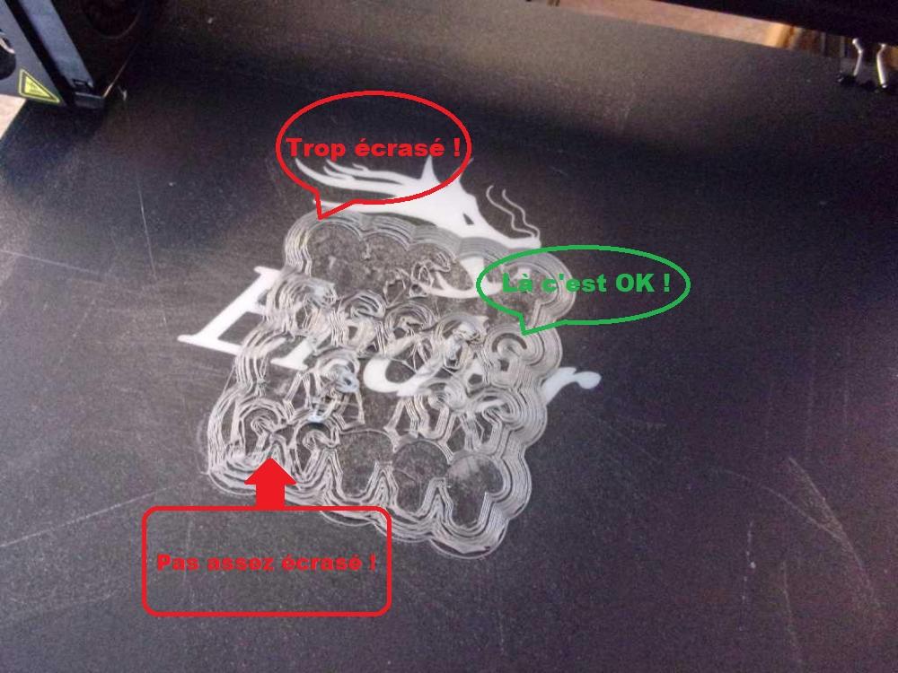

dacalain Posté(e) Mai 6, 2019 Posté(e) Mai 6, 2019 bonsoir ci joint vidéos qui montrent mon problème. Juste avant, et pour être sur, j'ai entièrement dégraissé le plateau et remis du Dimafix . normalement l'impression est un cache objectif de gopro. dès le départ, ça n'accroche pas. merci de vos avis IMG_1414.MOV IMG_1415.MOV

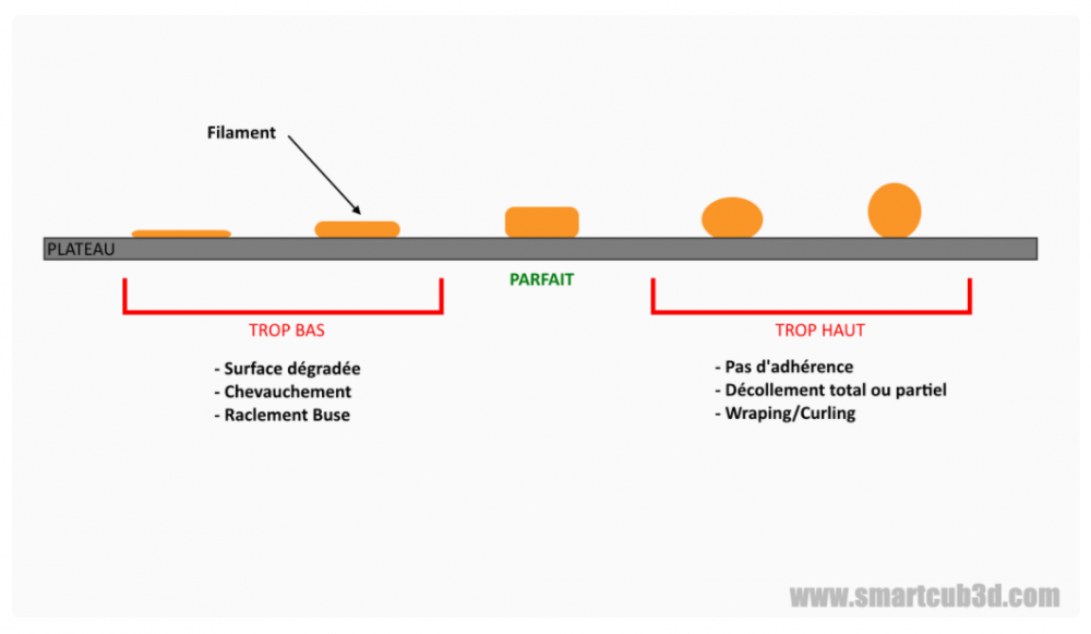

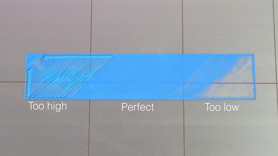

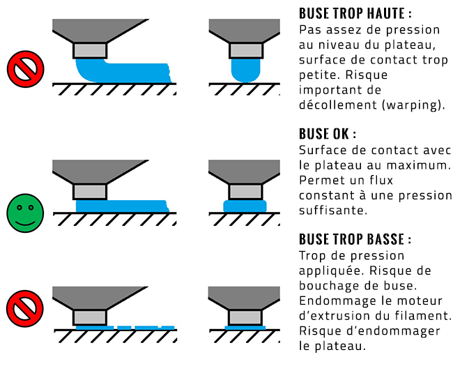

Vincent Posté(e) Mai 7, 2019 Posté(e) Mai 7, 2019 Première couche mal réglée, pas assez écrasée.... la vie c'est pas compliqué ! 2
fran6p Posté(e) Mai 7, 2019 Posté(e) Mai 7, 2019 Pas mieux que @Vincent Et peut-être une vitesse encore trop élevée pour la première couche. Buse trop haute ou plateau trop bas (ça revient au même).
Vincent Posté(e) Mai 7, 2019 Posté(e) Mai 7, 2019 Il y a 5 heures, fran6p a dit : Buse trop haute ou plateau trop bas (ça revient au même). Tu es certain ?
masterz Posté(e) Mai 8, 2019 Posté(e) Mai 8, 2019 (modifié) Bonjour, Tu as 2 solutions, soit mettre les mains dans le cambouis et remonter ton plateau, soit depuis ton imprimante, la fonction babystep, Tu demarres ton impression en baissant la vitesse à 50% puis tu vas dans "tune" puis "baby step". Cela permet de descendre ou monter la buse en cours d'impression, dans ton cas baisse un peu, jusqu'à avoir une couche bien ecrasée. Ajoute quelques lignes à ta jupe de demarrage, cela laisse le temps de parametrer le babystep. Tu peux voir l'operation, dans la video ci dessous Modifié (le) Mai 8, 2019 par masterz
fran6p Posté(e) Mai 8, 2019 Posté(e) Mai 8, 2019 Il y a 17 heures, Vincent a dit : Tu es certain ? A moins que ce ne soit l'inverse : (buse trop basse ou plateau trop haut (ce qui revient toujours au même)). L’Éducation Nationale à un moment a bien dû aborder le sujet du référentiel. 1
