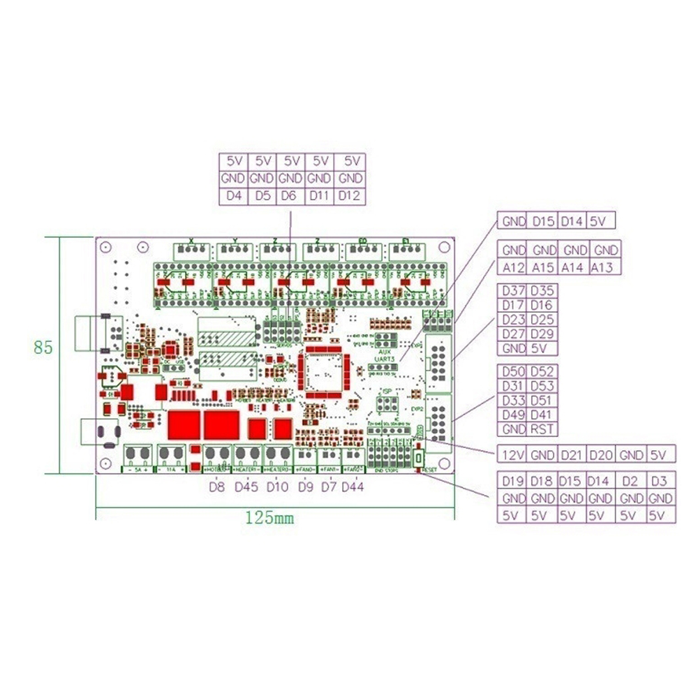

je souhaite dépoussiérer mon imprimante ,un marlin 1.0 est dans la trigorilla ,c est une prusq i3 xl ultrabase

c est effectivement une i3 xl et pas une mega ;mais comme ce post parle de la trigorilla et a ce que j ai lu elle ne se programme pas comme une mega ,j aimerairais lui mettre le firmware de mes autre imprimante a savoir repetier qui me va tres bien .le probleme c est que j aimerais savoir qui a reussi a faire fonctionné sa trigorilla autrement qu avec le soft d origine

Dans ce cas il faut configurer un firmware repetier et pas un Marlin. Je ne comprends pas bien ta question.

effectivement mais pour configurer un repetier il me faut savoir comment mettre le fichier et comment le configurer j utilise pour mes imprimante un configurateur repetier seulement la trigorilla ni est pas dois je utilisé la config mega ramps
La trigorilla utilises à la base la conf d'un ramps. Cependant sur la mega certain endstops n'utilisent pas les ports prévus à cet effet.
Sur la i3 XL je ne sais pas comment la carte est câblée. Tu peux cependant partir d'une config ramps comme base.

si je comprend bien soit je reste comme ça soit je mets une autre carte et un nouvelle ecran .parce que je ne pourrais pas compile" de config moi meme et que les trigorilla ne sont pas open source

Non tu peux garder tout ton hardware, il faut juste vérifier ou est branché quoi pour être certain que tout est bien configuré dans ton firmware.
c est pas une afficheur préenregistrée dans la base je pense faudrait que je teste mon Ecran LCD RepRapDiscount 2004 4x20 caractères pour Ramps 1.4 imprimante 3D pour voir
les entree sorti de la carte il faudrait que j ai un fichiers d origine avec les pin .je demande on mes donne un ficher  *.hex  mon logiciel arduino me demande un *.ino et des fichiers annexe
je ne connais pas la procedure pour utilisé ce fichier hex

Le LCD RepRapDiscount 2004 4x20 est compatible c'est ce qu'anycubic donne avec la kossel qui est équipée d'une trigorilla.
Pour le brochage de la trigorilla, une simple recherche google te donne ceci :
C'est avec ce schéma que j'ai travaillé pour adapter les versions récentes de Marlin à la trigorilla.
Je pense qu'avec cela tu devrais t'en sortir.
