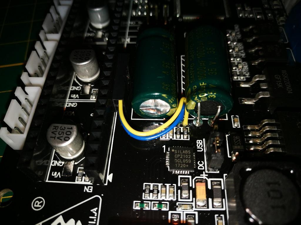

Murdock Posté(e) Aout 30, 2017 Auteur Posté(e) Aout 30, 2017 Le 29/08/2017 at 16:13, thsrp a dit : bon en attendant de recevoir ton ecran tu as juste le temps pour faire un tuto "firmware ,eeprom et outils logiciels"...!! devant un pastis de ce temps... Dérouler J'ai commencé à l'écrire. J'essaie de faire un truc qui servira également aux débutants pour leurs premières mise à jour. Donc gros boulot. Mais c'est pas mal avancé. J'espère ne pas trop me montrer professoral, mais c'est compliqué d'expliquer quelque chose que l'on pratique sans se poser de questions en essayant de ne rien oublier, tout en essayant de ne pas être trop chiant, ni de se perdre dans les détails ... Sinon pour la carte trigorilla, l'uart0 est en place ! Cela n'est pas d'une élégance raffinée, mais cela devrait être efficace !
Invité Posté(e) Aout 30, 2017 Posté(e) Aout 30, 2017 C'est bien soudé quand même, il n'y a pas trop de place quand même, vivement que l'écran arrive pour la suite !
Murdock Posté(e) Aout 30, 2017 Auteur Posté(e) Aout 30, 2017 Oui il faut un fer avec une panne relativement fine et surtout bien chaude pour ne pas surchauffer la zone. Il vaut mieux une brève application d'une forte chaleur qu'une longue application de chaleur moyenne.

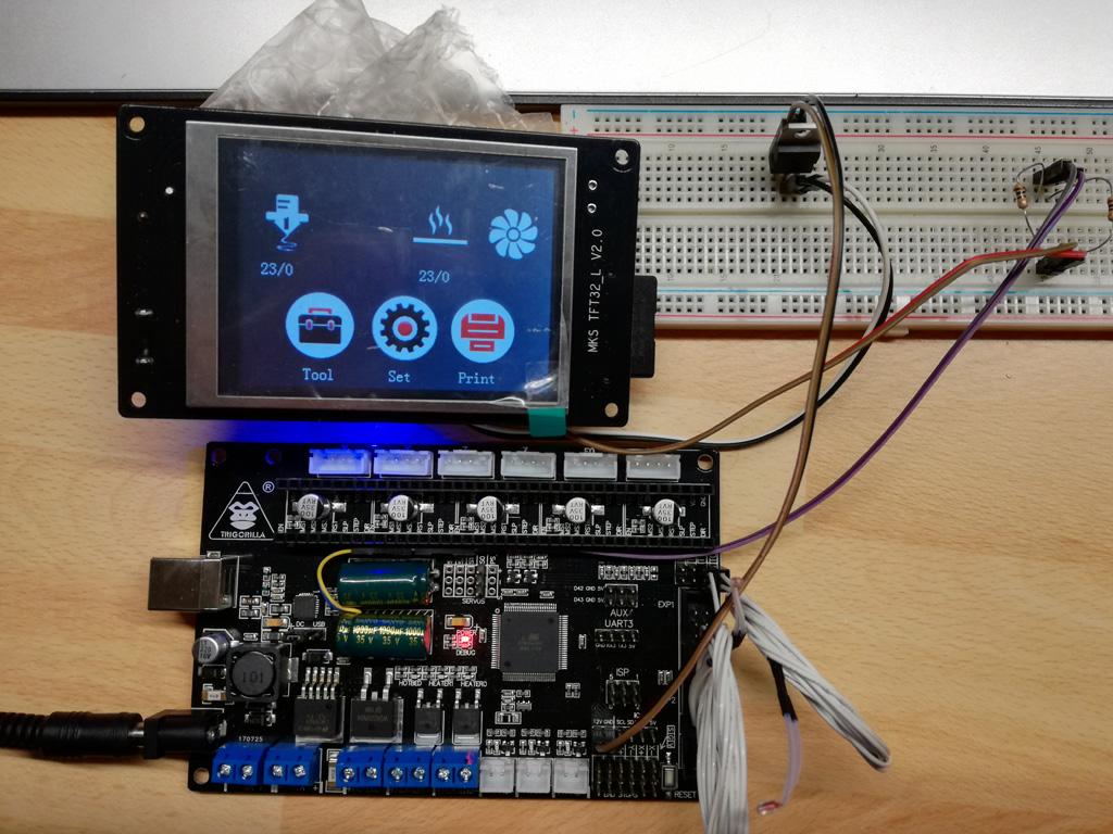

Murdock Posté(e) Septembre 7, 2017 Auteur Posté(e) Septembre 7, 2017 (modifié) Bon, on y est ! Voici une petite photo d'une Trigorilla fonctionnant avec un écran tactile MKS 3.2". Vous remarquerez que les température des deux sonde branchées est bien répercutée sur l'écran. Le régulateur 5V de la carte n'étant pas assez costaud, j'ai repiqué du 12v pour l'envoyer dans un bon vieux 7805, qui permet d'alimenter l'écran. Par mesure de sécurité j'ai intercalé des résistance 100 ohms sur la liaison série. Modifié (le) Septembre 7, 2017 par Murdock
Tfou57 Posté(e) Septembre 8, 2017 Posté(e) Septembre 8, 2017 (modifié) Félicitations pour ce début prometteur !... Après il faudra voir le niveau à avoir pour l'adaptation sur la bête ainsi que le coût d'une telle modification ! Modifié (le) Septembre 8, 2017 par Tfou57
Murdock Posté(e) Septembre 8, 2017 Auteur Posté(e) Septembre 8, 2017 Le 08/09/2017 at 13:44, Tfou57 a dit : Après il faudra voir le niveau à avoir pour l'adaptation sur la bête ainsi que le coût d'une telle modification ! Dérouler Pour l'adaptation, le plus compliqué est de souder les deux fils sur les résistances cms. Cela n'est pas insurmontable en prenant son temps est en ayant un fer à souder avec un clou de 110 en guise de pan. Pour le coût, l'écran coûte environ 30€ Si vous souhaiter utiliser l'emplacement d'origine pour l'écran et le lecteur sd. Il faudra un lecteur SD déporté 4-5 €. Un peu de bricoles, régulateur, résistance ... En étant large 5€. Soit un coût total situé entre 35 et 40 €. Je termine mon câble management et je test l'écran directement sur la MEGA.
