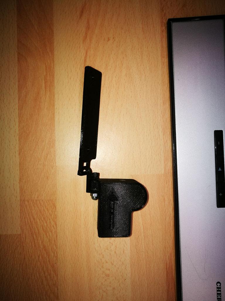

Je voudrais aussi refaire tout le "cable management" de la machine.
J'ai déjà refais un capteur de filament. Qui va pas me servir à grand chose vu que je l'utilise pas ... Mais bon ...
un capteur de filament qui se fixe sur le chassis de la printeuse comme sur la nouvelle version V2 ?
Sinon je compte bien à la rentrée poser la question au SAV si on peut avoir le fichier de leur nouveau capteur ... J'attends début septembre car visiblement c'est les vacances chez anycubic et la pagaille (ils ont 2 semaines de vacances je crois, c'est pas encore le nirvana au niveau des conditions de travail!!) car meme le distributeur français n'arrive pas a avoir des reponses précises en ce moment...

il y a 49 minutes, Tfou57 a dit :
Sur une de tes réponses ci dessus , j'ai vu que tu as le capteur de filament sur rotule aimanté comme sur la V2. Il est en vente chez AliExpress ? ( Complet ou au moins la rotule aimantée)
Nope c'est une conception maison il n'est pas sur rotule aimantée. Je l'ai dessiner et imprimé il y a un moment déjà mais je ne l'ai pas publié. Ni utilisé d'ailleurs j'ai "bypassé" le capteur vu la faible utilité que j'en ai ...
