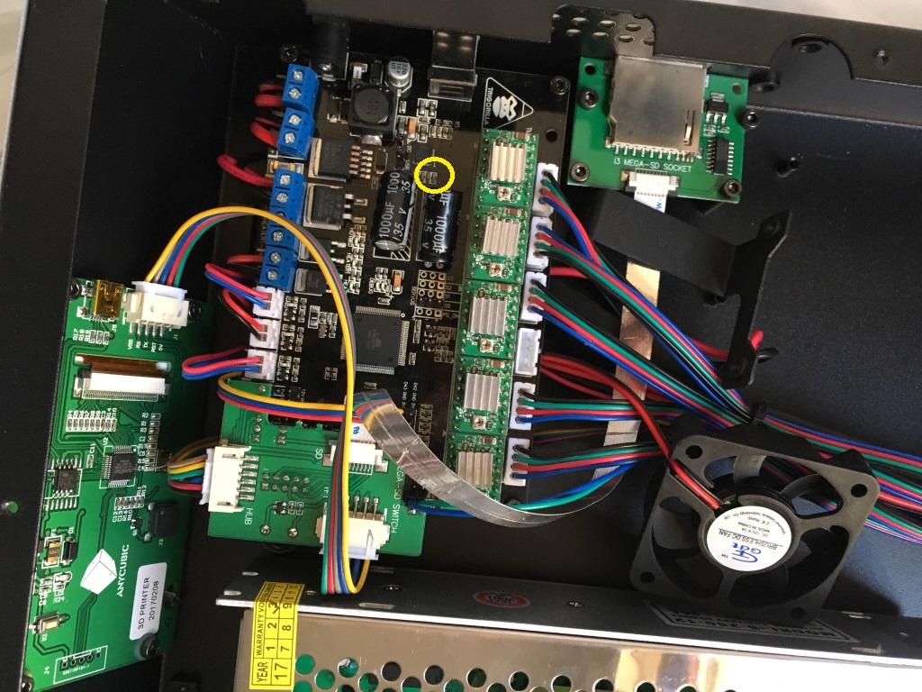

Murdock Posté(e) Aout 14, 2017 Auteur Posté(e) Aout 14, 2017 Bon je commence sérieusement à en avoir ras le bol ! Quelques bibliothèques ont étés modifiées pour faire fonctionner l'écran. Tout cela parce que pas d'uart0 grrrrrrrrrrrrrrrrrrrrrr Les librairies fournit dans le firmware récupéré par @slayer-fr ne sont pas compatible avec marlin 1.1.4 et forcément celle de marlin ne fonctionne pas avec les modifs LCD. J'ai déjà du modifier la librairie SD du marlin 1.1.4 mais tout cela commence à ne plus être raisonnable. Chaque modification de marlin demandera un taf de réécriture très important. De plus marlin ayant beaucoup évolué il y a beaucoup de travail de réécriture du code de gestion de l'écran et franchement j'ai un peu peur qu'il reste des bugs bien discrets à gauche et à droite. Bref à moins que quelqu’un ait une idée de génie, je pense qu'il va falloir abandonner l'option lcd + marlin 1.1.4.
slayer-fr Posté(e) Aout 14, 2017 Posté(e) Aout 14, 2017 ne cherche peu être pas à vouloir absolument faire que le firmware sois évolutif avec les nouvelles version du marlin mais plutôt te limité pour qu'il fonction deja bien avec le marlin 1.1.4 avec tous ce qu'il peu deja apporté de plus à cette machine
Murdock Posté(e) Aout 14, 2017 Auteur Posté(e) Aout 14, 2017 il y a 2 minutes, slayer-fr a dit : ne cherche peu être pas à vouloir absolument faire que le firmware sois évolutif avec les nouvelles version du marlin mais plutôt te limité pour qu'il fonction deja bien avec le marlin 1.1.4 avec tous ce qu'il peu deja apporté de plus à cette machine C'est ce que j'ai cherché a faire depuis samedi, mais franchement marlin à trop évolué et on peut pas garder grand chose du code qu'il y avait dans la version que tu avais récupéré. Au début j'ai simplement remplacé les variables et constantes qui n'existent plus dans la nouvelle version par celle qui les remplaçaient cependant je suis vite arrivé à en trouver qui n'existent plus du tout car le fonctionnement de marlin à beaucoup changé à certains endroits. Donc il faut vraiment écrire la quasi totalité du code de l'écran ... Bref beaucoup de taf pour écran qui n'apporte rien de plus qu'un écran type mks (si ce n'est que la trigorilla n'a pas le port uart0 de dispo pour l'utiliser ...) qui lui ne nécessite même pas d'être déclaré dans la conf de marlin ... Bref à mon sens une usine a gaz pour palier à l'absence de 2 broches sur la carte ...

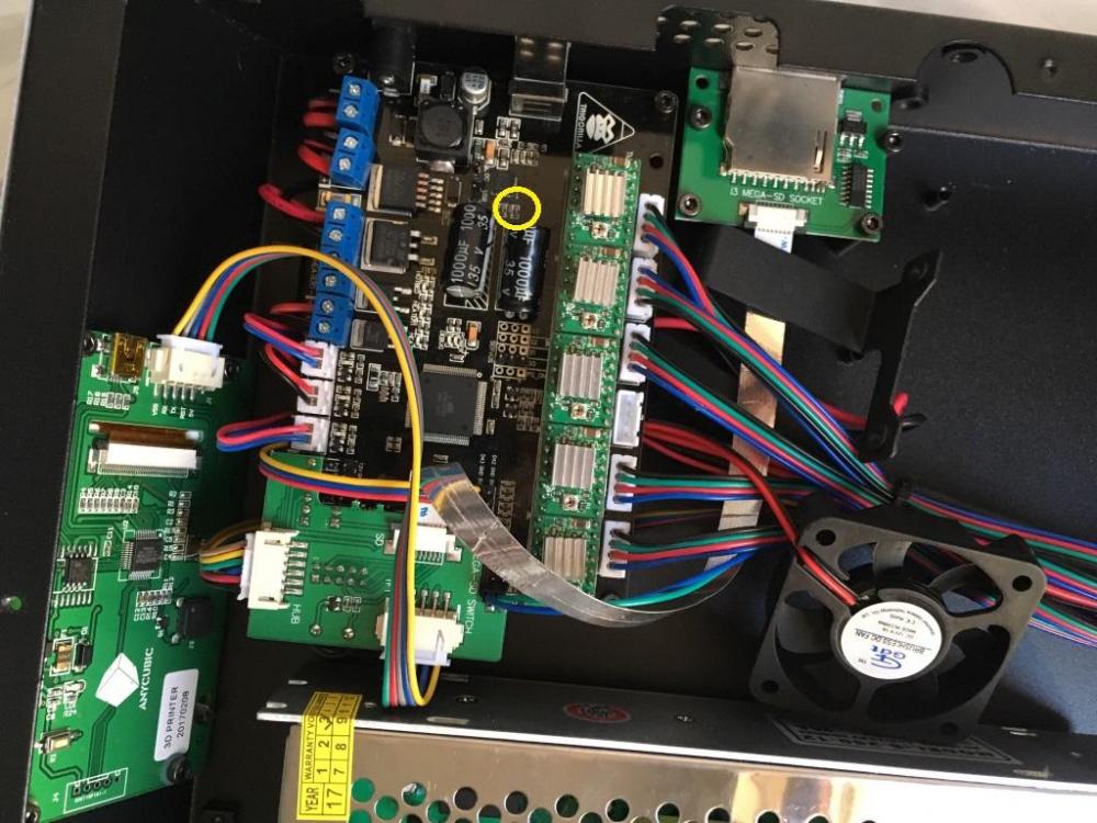

Murdock Posté(e) Aout 15, 2017 Auteur Posté(e) Aout 15, 2017 (modifié) Attendez suis bête on peut récupérer l'uart0 sans trop de complication. Sur un arduino méga la com usb passe par l'uart0. Ils ont basé la trigorilla sur ce design. Il suffit donc de s'intercaler quelque part entre les deux. Là ou il sera le plus facile de souder 2 petits fils. Ce qui devrait donner ici : Et la on peut mettre un tactile dans ce genre : http://www.ebay.com/itm/2-8-MKS-TFT28-LCD-Display-V1-3-Touch-Screen-for-3D-Printer-Ramps-V1-4-MKS-Base-/262595088810 Modifié (le) Aout 15, 2017 par Murdock
Murdock Posté(e) Aout 15, 2017 Auteur Posté(e) Aout 15, 2017 Sur cette éran on peut même ajouter un module wifi !
