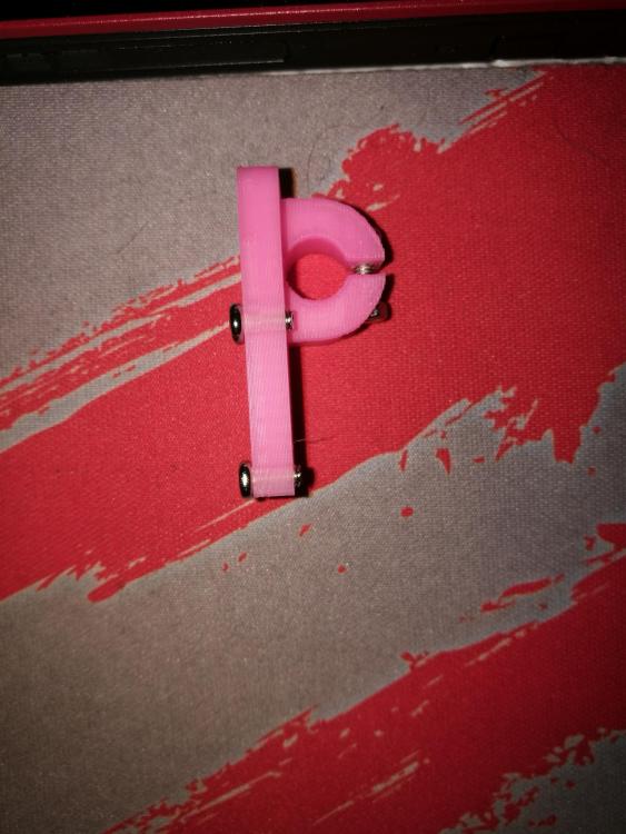

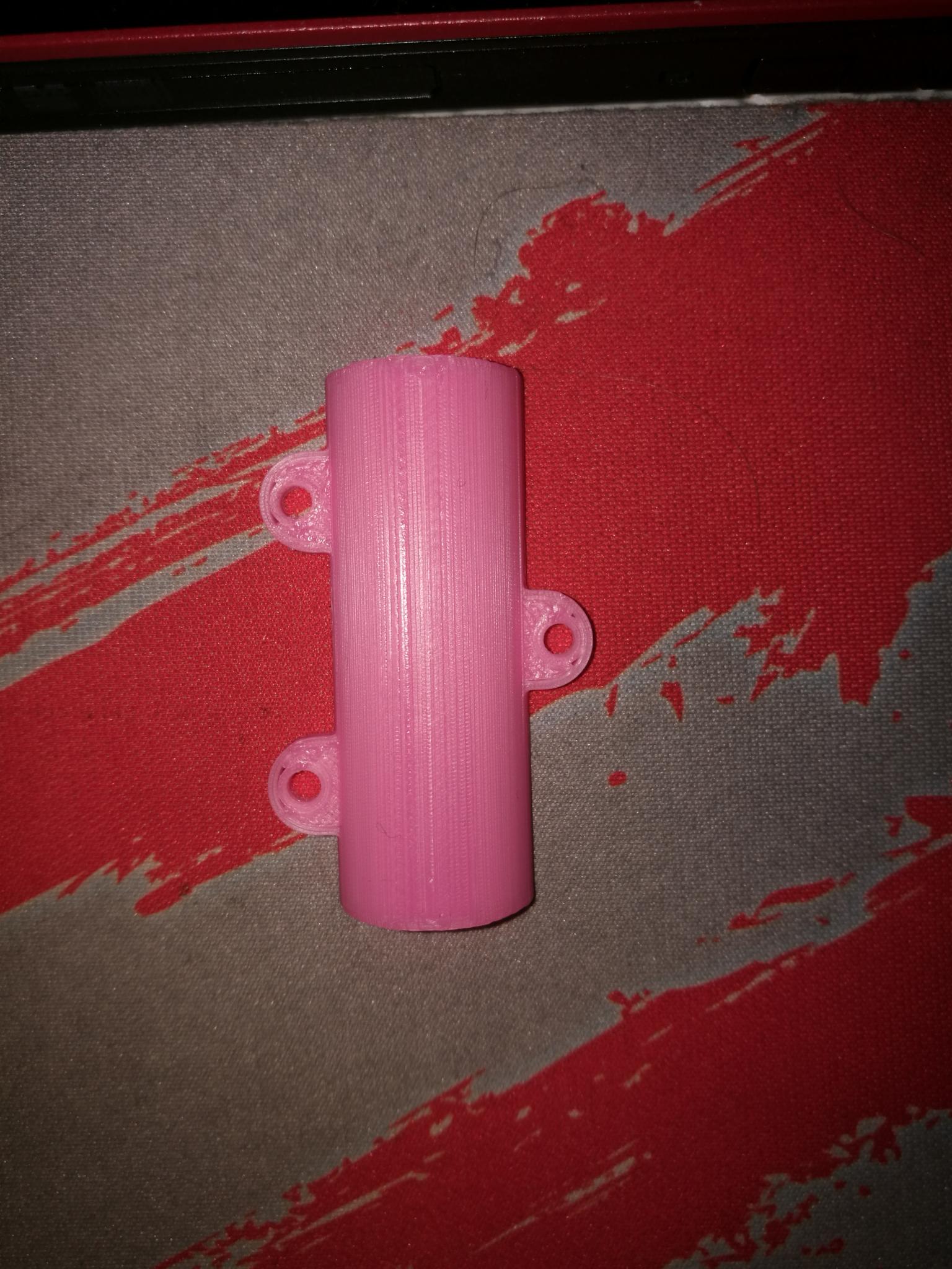

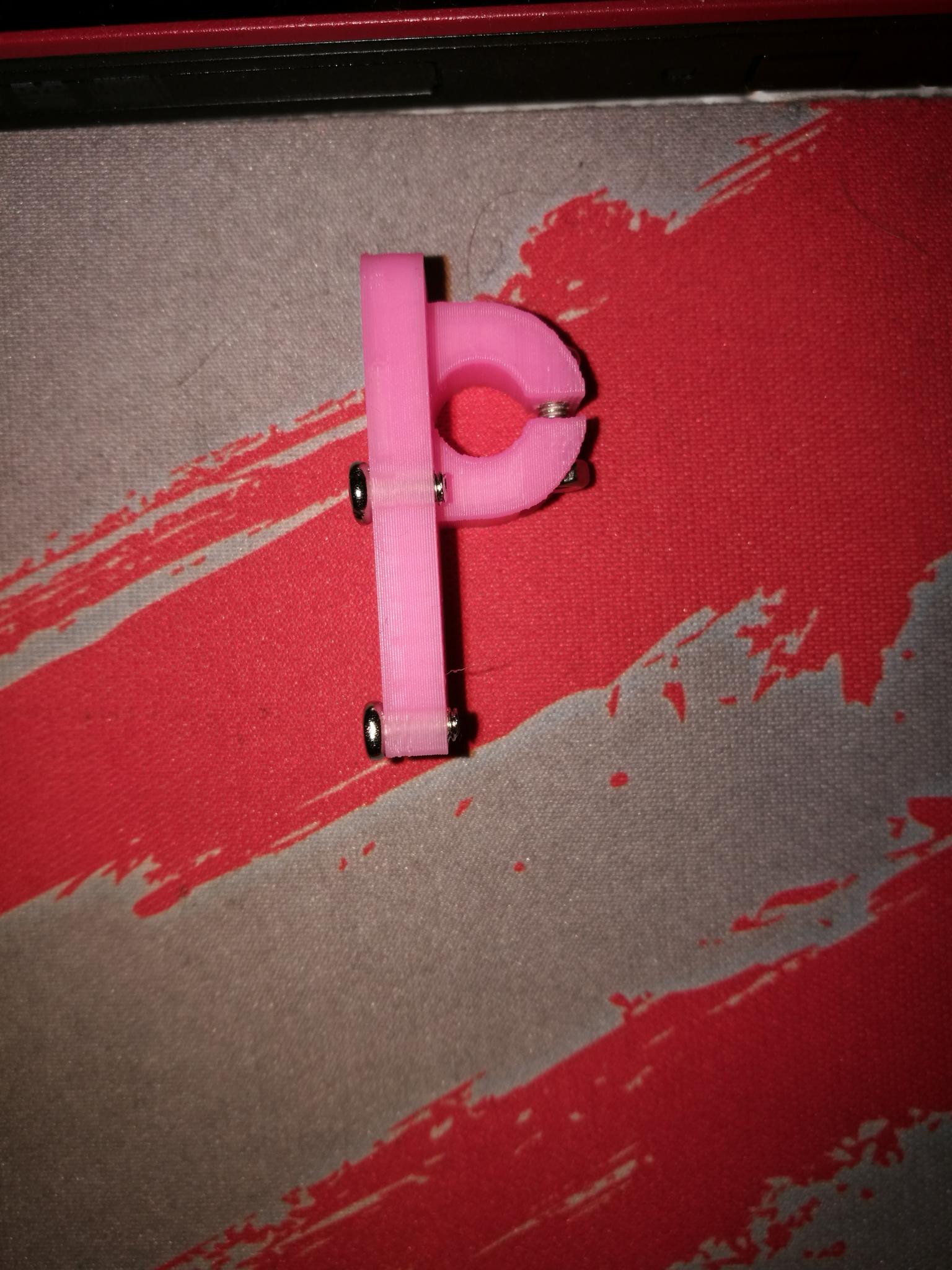

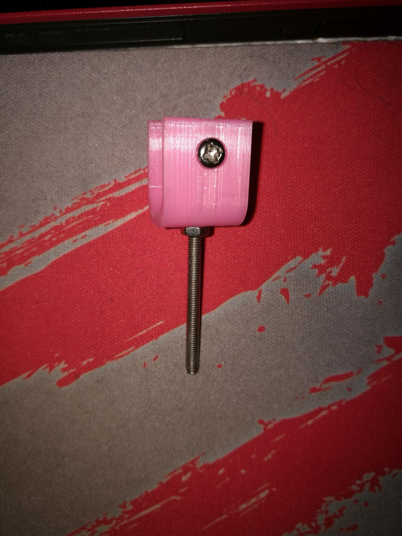

Voici un petit aperçu de ceux que j'ai pu imprimer avec cette fameuse carte MKS SBASE, perso je trouve la qualité de mes pièces vraiment moyenne par rapport a ceux que j'ai pu voir sur le net imprimé en 0.2, alors madames monsieur j'attend vos com.....
Lien vers le commentaire
Partager sur d’autres sites
Salut,
J'ai le même problème que toi.
Sur la 2nd photo, les lignes horizontales qui sont à la même hauteur que le trou de la vis ne sont pas comme les autres lignes.
Tu utilises quel trancheur ?
il y a une heure, Yo' a dit :
Salut,
