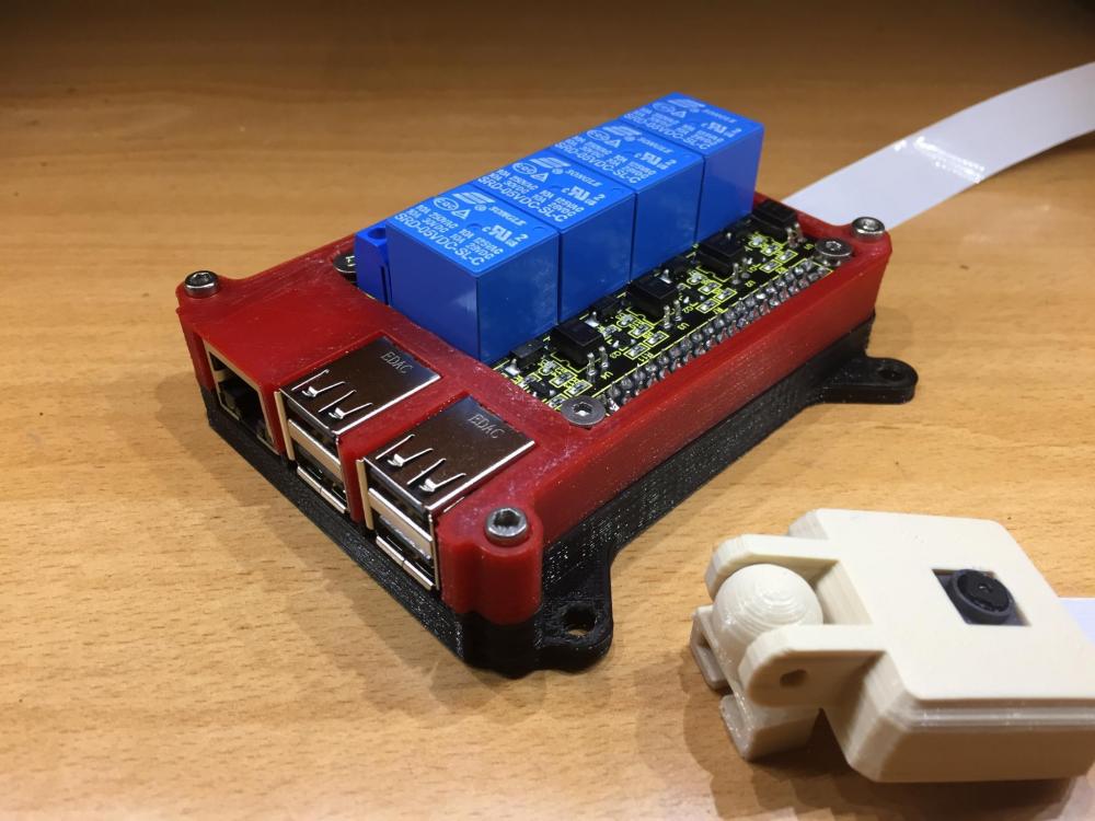

Des relais, il y en a des tonnes ! Pour faire un choix, ce n'est pas facile. Celui pour lequel j'ai opté est un relai 4 voies (https://www.amazon.fr/gp/product/B073367N1Z/ref=oh_aui_detailpage_o05_s00) qui a la particularité de venir s'enficher directement sur le Raspberry :
Ce module permet donc de s'affranchir de toute la partie câblage entre le Raspberry et le module relai, ce qui rentre dans mes objectifs de départ.
Maintenant il va falloir le commander et savoir à quels GPIO sont affectés les 4 relais. Le problème quand vous recevez l'article, c'est qu'il arrive nu, aucune doc. Le vendeur, après contact, m'a bien envoyé une documentation, mais qui ne correspondait pas à l'article acheté. Le wiki du fabricant (Keyestudio) permet d'avoir un peu plus d'informations : http://wiki.keyestudio.com/index.php/KS0212_keyestudio_RPI_4-channel_Relay_Shield

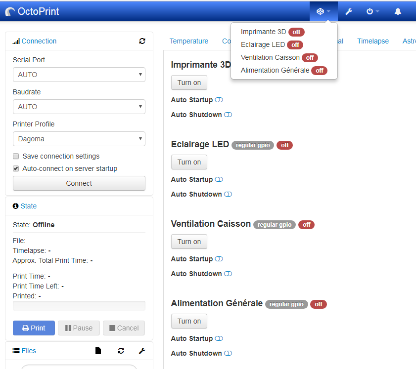

De retour dans Octoprint, il va falloir gérer ces relais facilement. Pour ce faire, allez dans le Plugin Manager et installez 'System Command Editor'
Ce plugin permet de rajouter très facilement des lignes au menu system accessible en haut de l'écran d'Octoprint, vous obtiendrez un truc comme ça :
Dans cet exemple l'éclairage par bandes leds est géré par le relai 7 et l'imprimante par le relai 3.
Pour rajouter ces lignes dans le menu system, allez dans le plugin System Command Editor qui affiche au départ une fenêtre vide avec un rectangle vert. Clic droit dessus pour soit créer une commande ou une ligne de séparation dans le menu. A noter qu'une ligne est automatiquement ajoutée lors de la création de la première commande.
J'ai donc créé 4 commandes pour allumer et éteindre l'éclairage et l'imprimante. Voici par exemple comment créer la commande pour allumer les leds. On demande au gpio en rapport avec le relai voulu de se mettre à 1.
Pour les autres commandes, on fait la même chose, il suffit de taper gpio write 7 0 par exemple pour éteindre le relai du gpio 7 et donc les leds.
Dans System Command Editor, pour éditer une commande, il suffit de faire un clic droit dessus et d'apporter les modifications.
Et, c'est terminé ! Lorsque dans le menu system d'Octoprint vous cliquez sur une ligne, le relai va allumer ou éteindre l'accessoire branché dessus, sans avoir quoi que ce soit à souder en plus sur le module relai. Une petite led placée sous chaque relai vous indique sont état (actif ou pas)

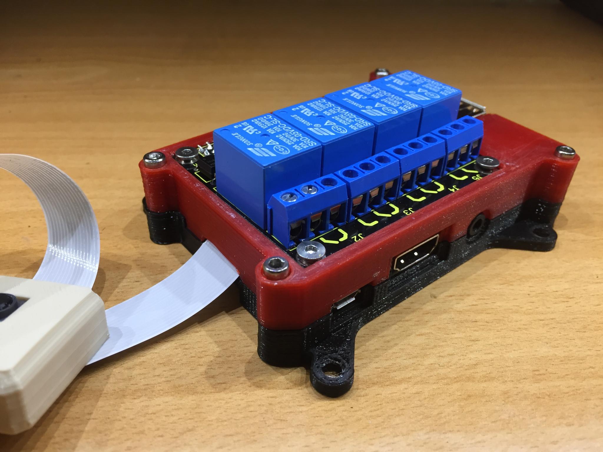

Voilà, par exemple mon branchement pour les leds :
Plus simple, c'est pas possible ! Il suffit juste de prendre un fil alimentant les leds pour le faire passer par le relai. A noter que dans les cosses de chaque relai, la partie centrale se connecte avec le picot à droite ou à gauche, celui de gauche étant fermé par défaut et celui de droite ouvert. Vous pouvez donc imaginer des montages divers avec des accessoires étant allumés dès le démarrage d'Octoprint ou bien éteints. De même dans le fichier que vous avez édité, il suffit par exemple de taper

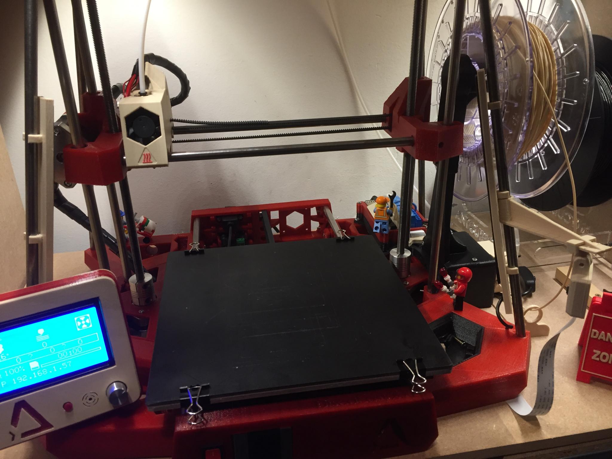

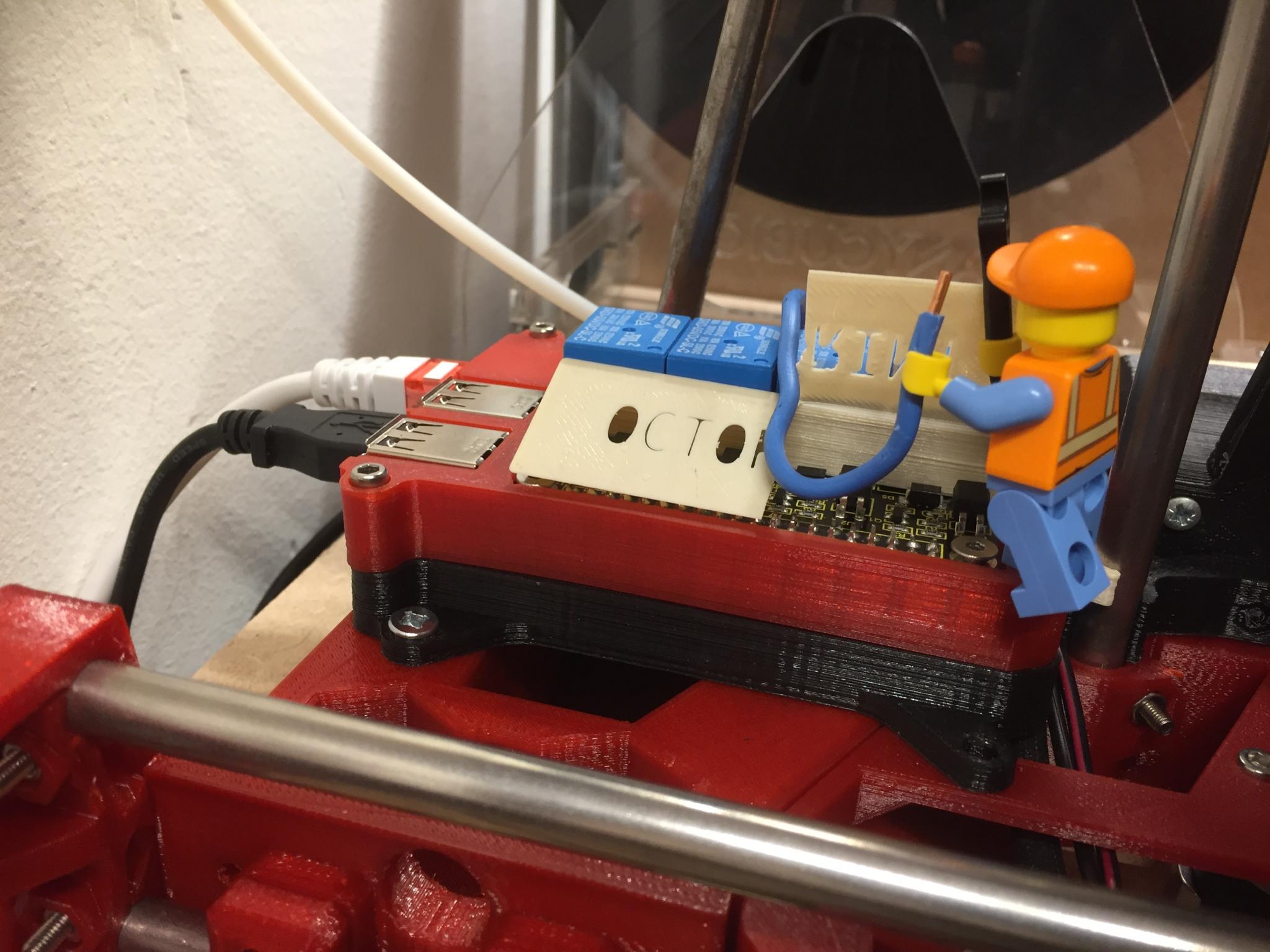

Juste un petit clein d'oeil pour vous montrer mon installation finale
Notez aussi que pour les lego, ils s'encastrent parfaitement sur la tête d'une vis M3 avec tête cylindrique, comme celles équipant la Dagoma. J'ai fait des relevés avec sonde thermique pour voir si le Raspberry chauffait avec Octoprint, les températures ne vont pas au delà de 30 à 35°, donc j'ai gardé ce boitier.
Et voici même mon installation complète

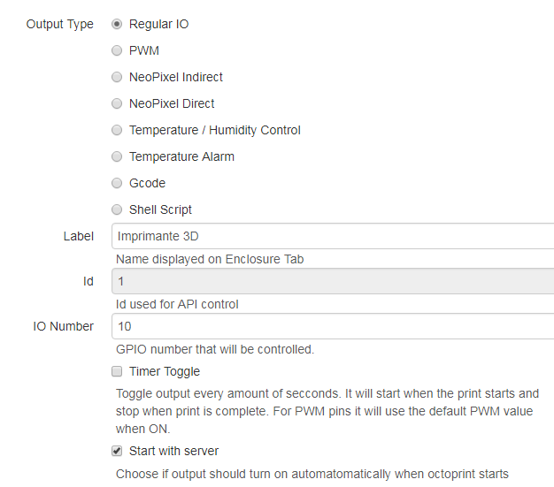

Merci tout d'abord pour ces différents posts !
Pour ma part je n'arrive pas non plus à contrôler les relais correctement en passant par le SSH (petit problème suite à l'installation de Wiring Pi et avec l'interface Octoprint).
Puis je suis tombé sur le plug-in "Enclosure Plugin" qui simplifie clairement la tâche et permet beaucoup de chose :
  • On peut piloter des GPIO, faire des commandes G-Code, PWM les définires comme entrées ou sorties
  • Programmer un démarrage automatique lorsque le serveur s'allume ou en début d'impression
  • Programmer une extinction après la fin d'impression avec un timer possible
  • Ajouter des entrées (capteurs, boutons, détecteur fin filament ...) pour déclencher une action sur les GPIO par exemple.
  • Et rajouter un raccourci dans la NavBar (juste à côté des boutons systèmes, tout en haut)
info : https://github.com/vitormhenrique/OctoPrint-Enclosure
Bref tout à l'air de marcher pile poil ! Très intuitif, pas de commandes spécifiques à faire en SSH ou autres ...
Voila, si cela peut aider 😛
