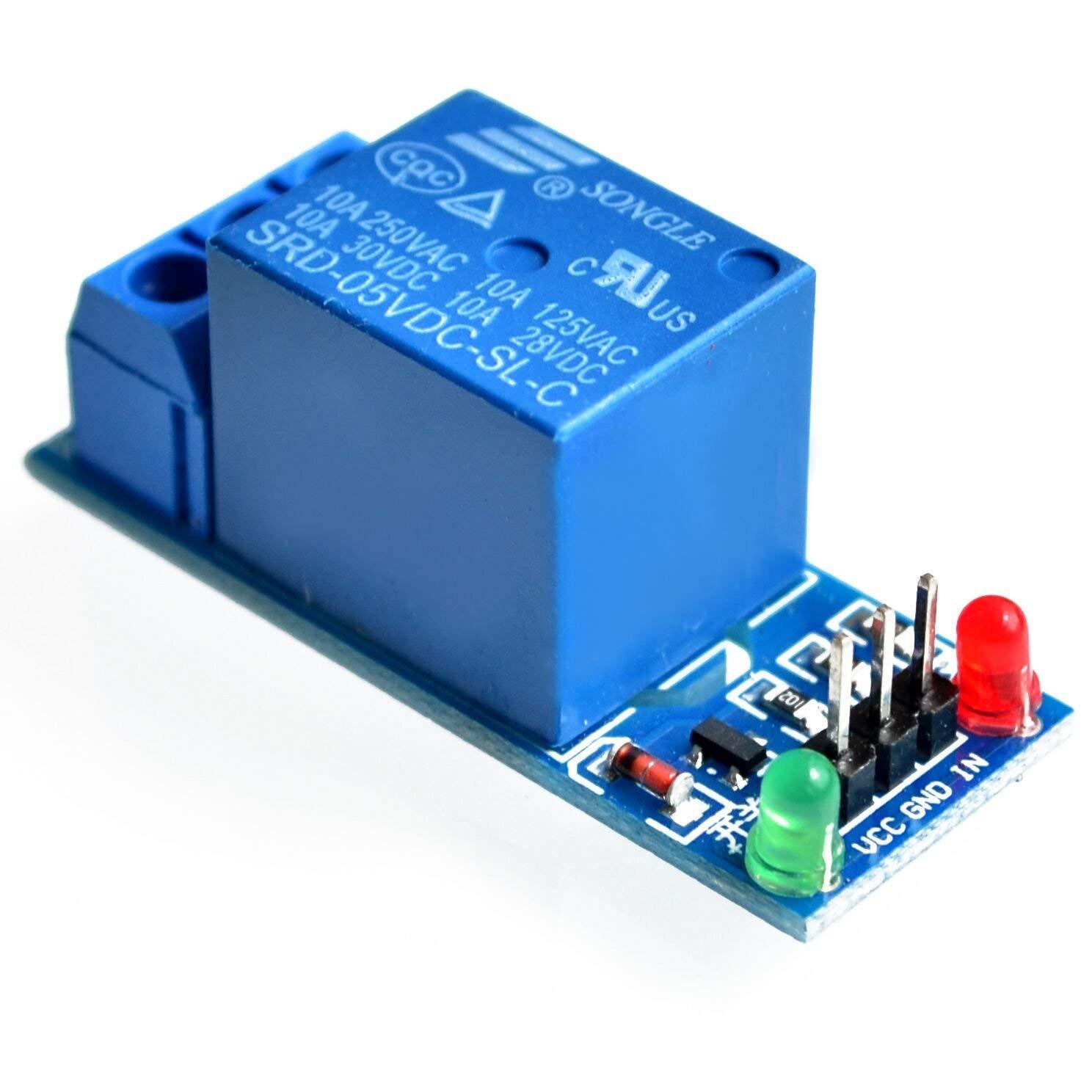

Salut ! super tuto ! Je n'ai qu'un simple relais pour ma part, mais le principe reste le même.
Dans mon cas ça ne fonctionne pas et j'ai essayé les trois méthodes 😞
SSH : non, ENCLOSURE PLUGIN : non, PSU CONTROL : non. Le relais fonctionne bien, si je dirige le pin VCC du relais vers un GPIO réglé sur I, le relais se déclenche (éclairage de mon imprimante). La seule chose qui "fonctionne" à vrai dire, c'est par exemple dans le mode PSU CONTROL ou ENCLOSURE PLUGIN, quand je rentre dans la config le GPIO, le relais se déclenche (en position ON) mais impossible d'éteindre. J'ai tenté de tout réinstaller de A à Z sans solutio, et j'ai bien assimilé la différence de port (GPIO/PIN/BCM). De toute façon j'ai essayé pratiquement tout les ports GPIO j'ai fais tout youtube et quelques forum en anglais, mais je n'ai pas trouvé de solution dans mon cas 😞 avez vous déjà entendu cela ?
Dans mon cas j'ai réussi, comme les commandes "in" et "out" fonctionnent, j'ai donc remplacé les commandes "I-0"qui ne fonctionnaient pas par celle là... J'ai lu aussi sur que sur un relais simple, il fallait brancher VCC sur la broche 3V3 et non 5Vn j'ai pas encore testé. Je vous dirait une fois fait.
Bonjour
as tu testé sur le Raspberry si le voltage varie bien sur la broche quand tu passe de l'état OFF à ON ?

Je passe par ENCLOSURE plugin pour activer 2 cartes de 4 relais comme décrit plus haut. Mais je n'arrive qu'à créer qu'1 seul relais dans le plugin. En lui changeant les I/O number (2, 3, 4, 5) j'arrive à bien activer les 4 relais (1 à la fois). Tous fonctionnent en ON et OFF.
Je voudrais créer les 3 autres commandes (pour les relais 2 à 4) mais je suis toujours bloqué sur la case Id : 1. (cette dernière est verrouillée).
Une petite idée comment ajouter les 3 autres ? Il faut déclarer les I/O quelque part ?
Merci
Re,
Je viens de trouver comment ajouter les 3 autres relais. Tous fonctionnent parfaitement maintenant avec Enclosure.

bonjour
la cde des relais fonctionne bien
mais je souhaite commander les leds Neopixel directement avec un shell :
sudo /home/pi/.led.sh
et led.sh : sudo python led.py
le shell fonctionne bien en console du raspberry  mais dans enclosure rien ne se passe
pouvez-vous m'aider ?
merci

je pense avoir un début de solution:
si je lance "pwd"   Enclosure me situe à la racine " /"  et "ls" me liste bien les répertoires, c'est bizarre
j'ai donc copier mon fichier led.py à la racine, et ça marche...
à suivre
Salut,
Effectivement, C'est étonnant.
Essaye
Citation
sudo python /chemin/led.py
bonjour et merci de l'info
effectivement ça marche avec le chemin en absolu sudo python /home/py/led.py
cette solution permet de cder un ring de led directement por le GPIO sans passer par des relais
