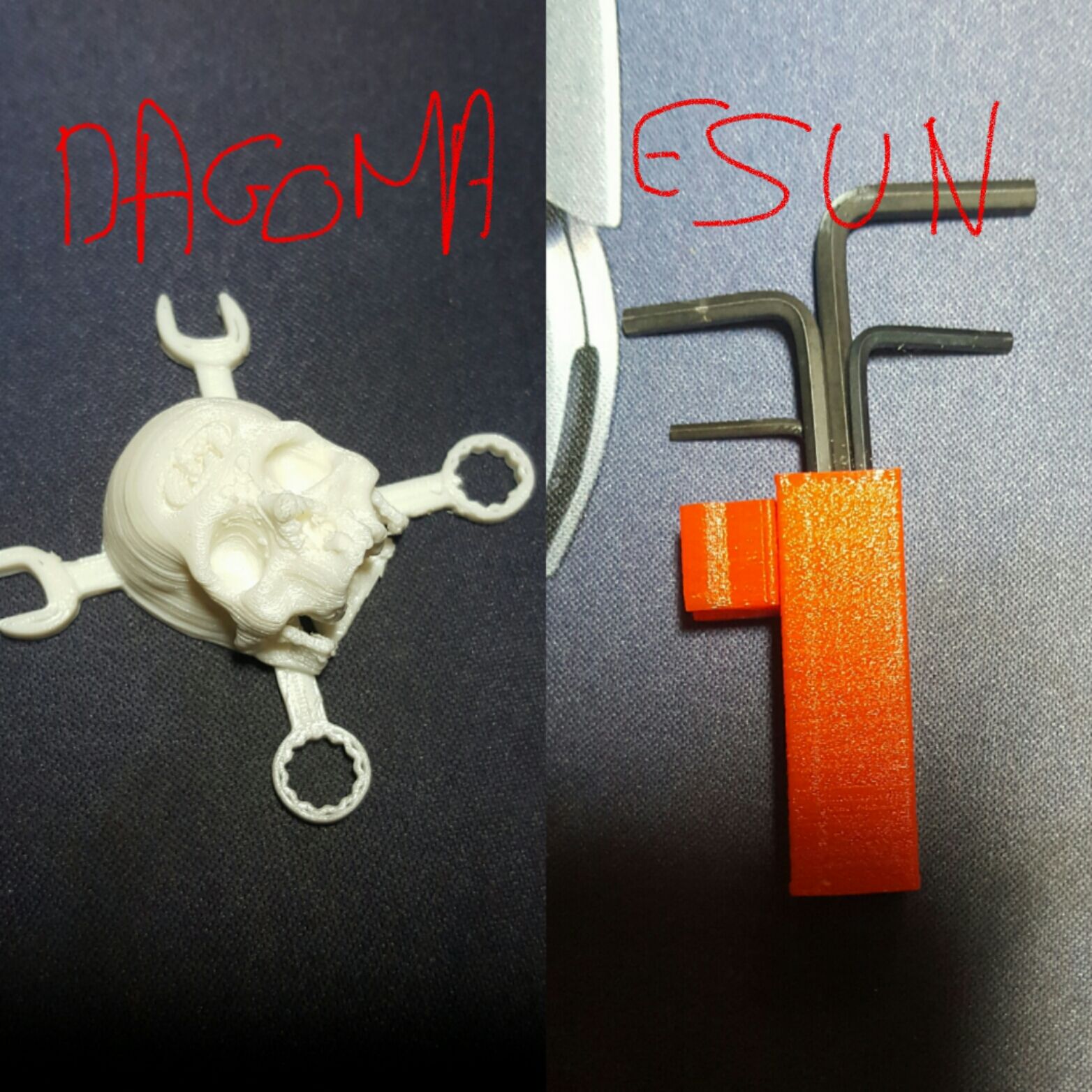

J'imprime aussi avec du esun que j'ai pris dans une boutique du côté de chez moi
Bon j'imprime que depuis hier mais j'ai vue une net différence entre le fil que dagoma fournie et le esun. Le esun est déjà un très bon rapport qualité prix mais aussi plus brillant et mes pièce un finie plus fin (c'est mon avis perso ) si ça peu aider ;)
Ces 2 pièces ont été imprimer avec les même paramètres  (renforcer, fin)

C'est bien comme comparatif, mais c'est dommage que ce soit deux pièces totalement différentes, du coup on se rend moins bien compte !!
Les 2 rendu me semblent très bon !
oui le rendu est bien bien mais le esun a un fini beaucoup plus fin et brilland que celui fournie par Dagoma.
il me reste un peu de fil (Dagoma) je ferai une piece identique avec du esun et je vous laisserai comparer ;)

Rooo ben j'attend ça avec impatiente ! Merci
