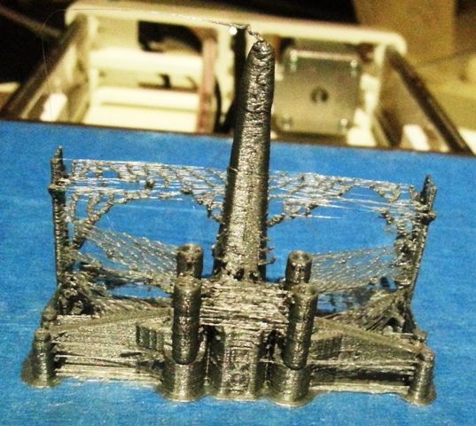

michael-987 Posté(e) Décembre 16, 2015 Partager Posté(e) Décembre 16, 2015 Bonjour à tous ! J'ai ma D200 depuis peu, mais je n'arrive pas à avoir de belles pièces, j'ai des filaments de partout. Je voulais savoir si quelqu'un avait des réglages spéciaux pour du Filo3D rouge ? Lien vers le commentaire Partager sur d’autres sites More sharing options...
Guest flykiller Posté(e) Décembre 16, 2015 Partager Posté(e) Décembre 16, 2015 Salut , Commence par baisser la T°, si ç a s'arrange pas augmente la vitesse de retractation Lien vers le commentaire Partager sur d’autres sites More sharing options...
san-tchô Posté(e) Décembre 16, 2015 Partager Posté(e) Décembre 16, 2015 Perso, le filo3D j'imprime à 190°, j'avais ce souci de filaments au début et je ne l'ai plus du tout ! Lien vers le commentaire Partager sur d’autres sites More sharing options...
titie3325 Posté(e) Décembre 16, 2015 Partager Posté(e) Décembre 16, 2015 perso du esun PLA 1.75mm j'imprime a 210°C et aucun soucis! des pièces de super qualité en rapide comme en fin! 1 Lien vers le commentaire Partager sur d’autres sites More sharing options...
