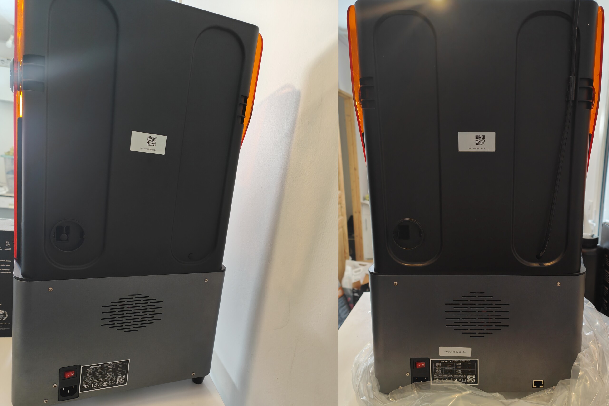

Tout d’abord, nous pouvons déjà distinguer sur la face avant un second port USB à destination de la webcam, ainsi que la pompe sur le côté gauche.

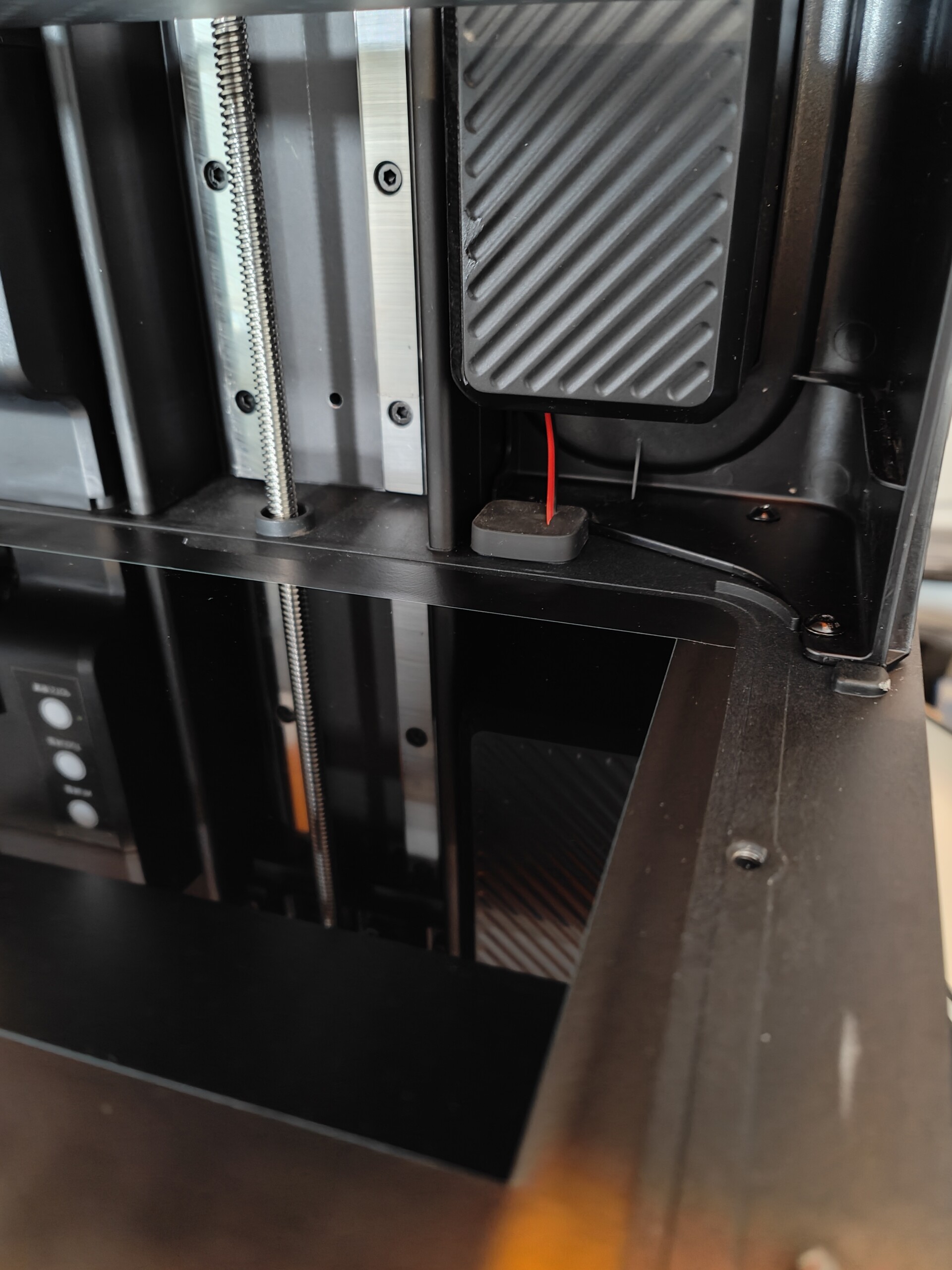

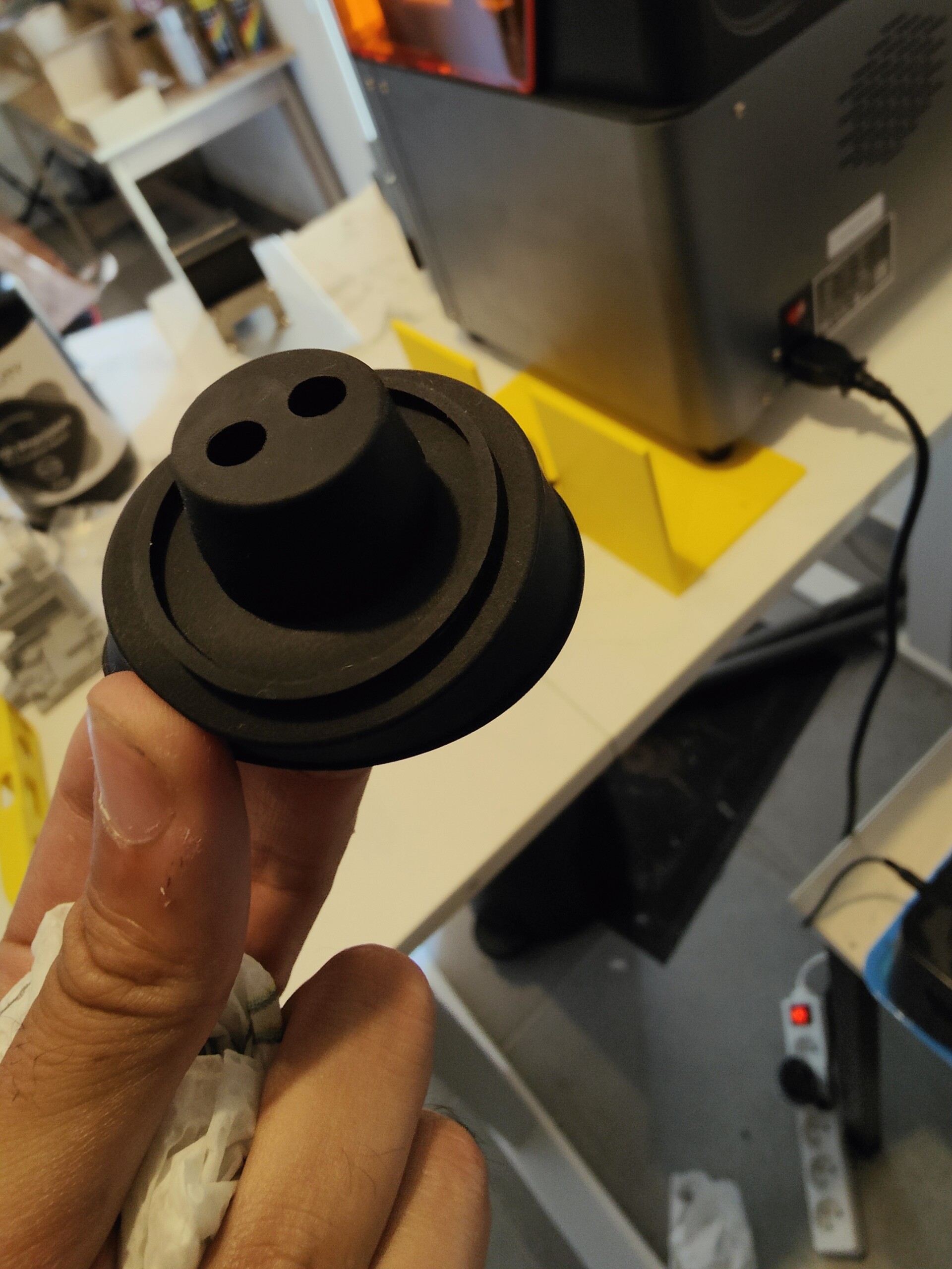

Cette pompe ressort à l’arrière du capot, juste au dessus du port Ethernet. Sur cette version, sous l’extracteur d’air, nous avons un tampon de protection en caoutchouc par laquelle la gaine passe. Du côté de la tige de l’axe Z, nous n’avons plus d’écrou en bas mais nous avons un système en haut pour maintenir la tige afin de limiter les vibrations de l’axe. De plus, sous la machine, nous avons un second ventilateur alors la Halot-Mage de base n’en dispose que d’un seul. Sur mes versions, l’arrière de l’extracteur d’air est différent. J’ignore si ça a un réel intérêt, en soi je n’ai pas pu constater que l’un était meilleur que l’autre.

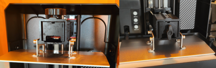

Le système de fixation du plateau de la Halot-Mage Pro est bien plus pratique
pro vis sans fin

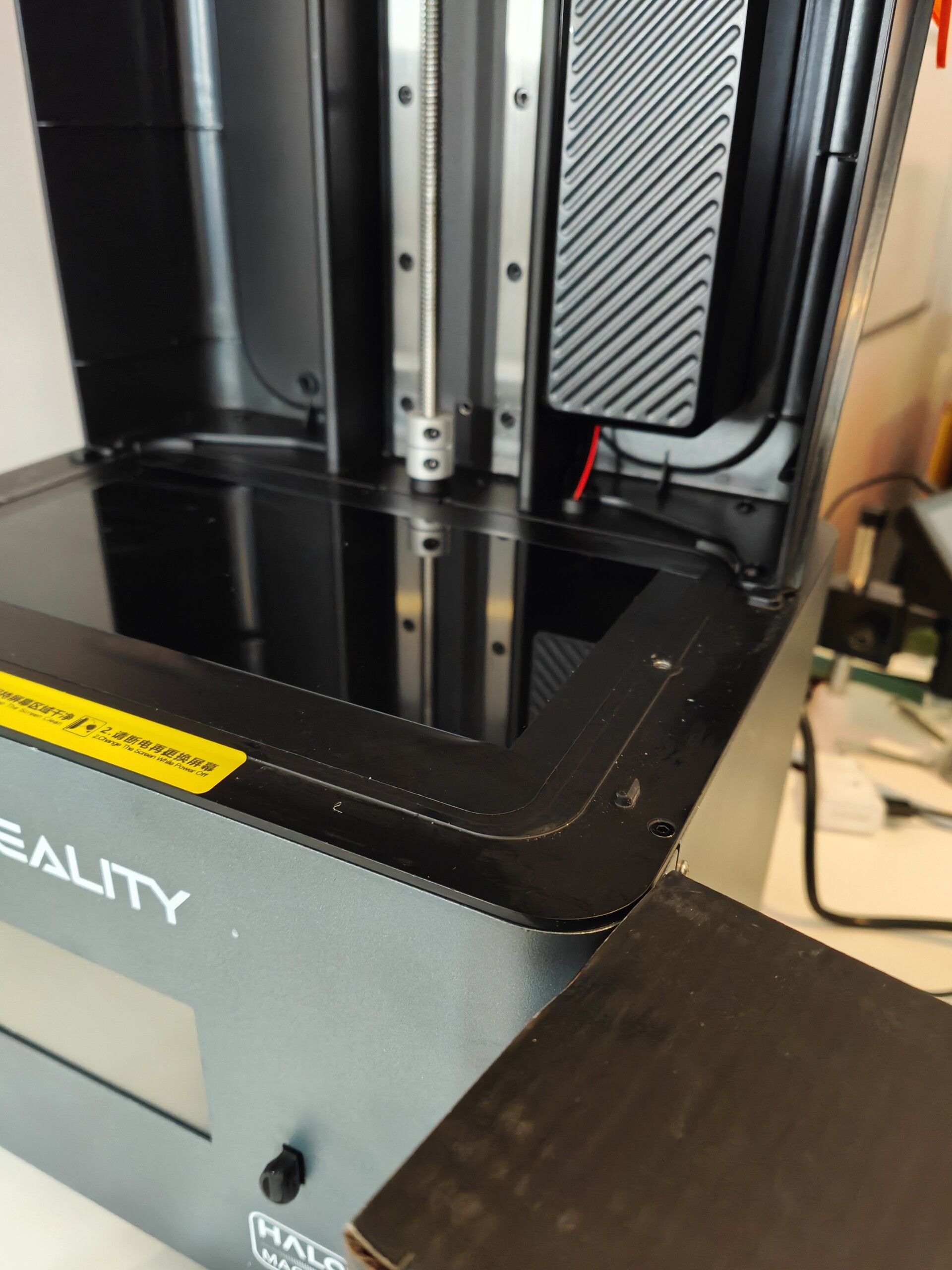

La Halot-Mage Pro dispose d’un axe Z maintenu en haut

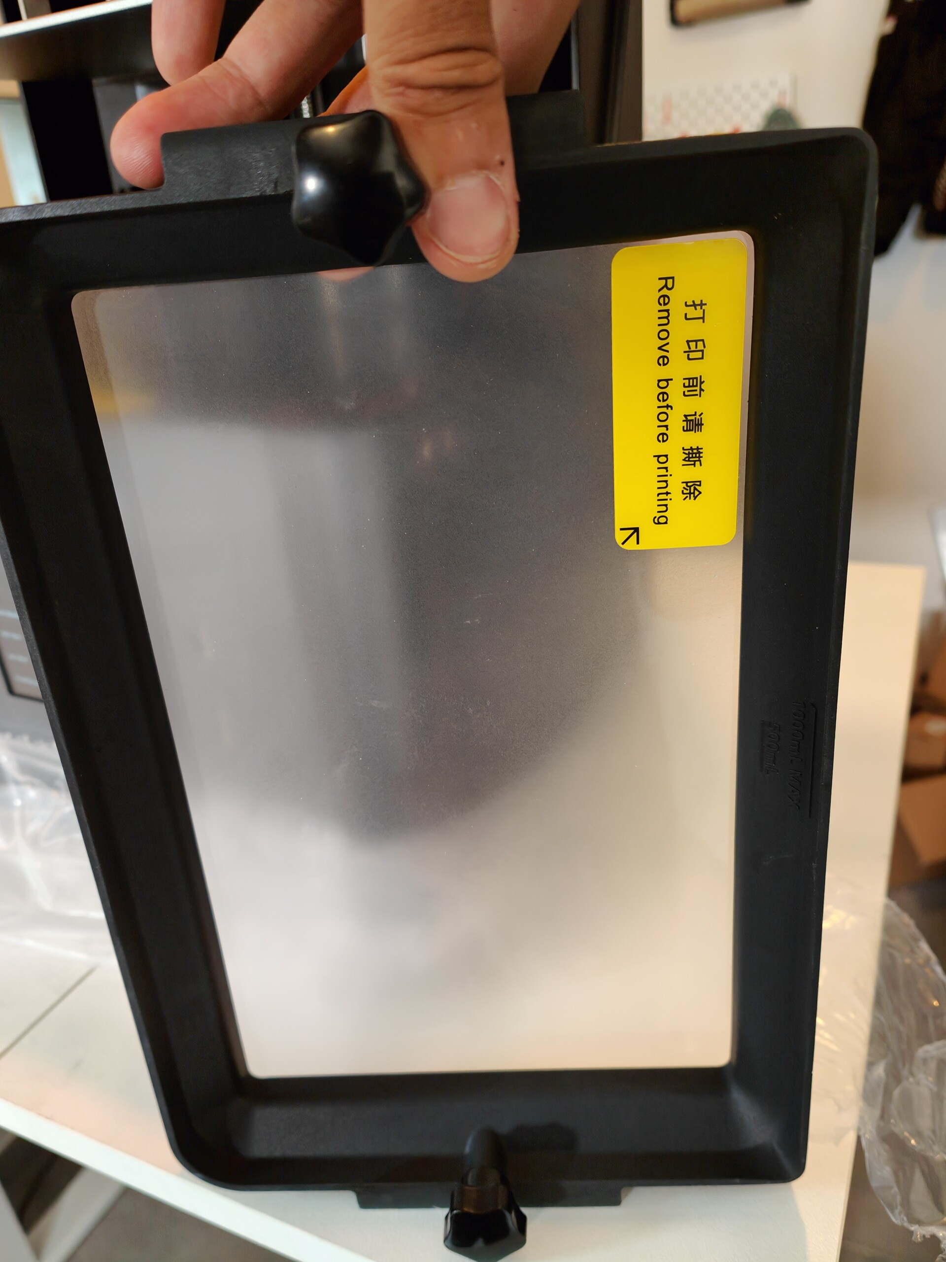

Le bac quant à lui est très similaire. Le plateau est gravé au laser, discret mais visible à la lumière, ce qui n’était pas le cas sur la Halot-Mage.
bac Halot Mage Pro avec film ACF
Outre le film ACF, le bac semble identique à la Halot-mage
La vitesse de déplacement du plateau est particulièrement impressionnante et je pense que c’est le souhait de Creality. Le leveling de la première Halot-Mage prenait près de trois minutes pour la hausse et la descente du plateau. Celui-ci prend environ cinq secondes. Impressionnant et effrayant.

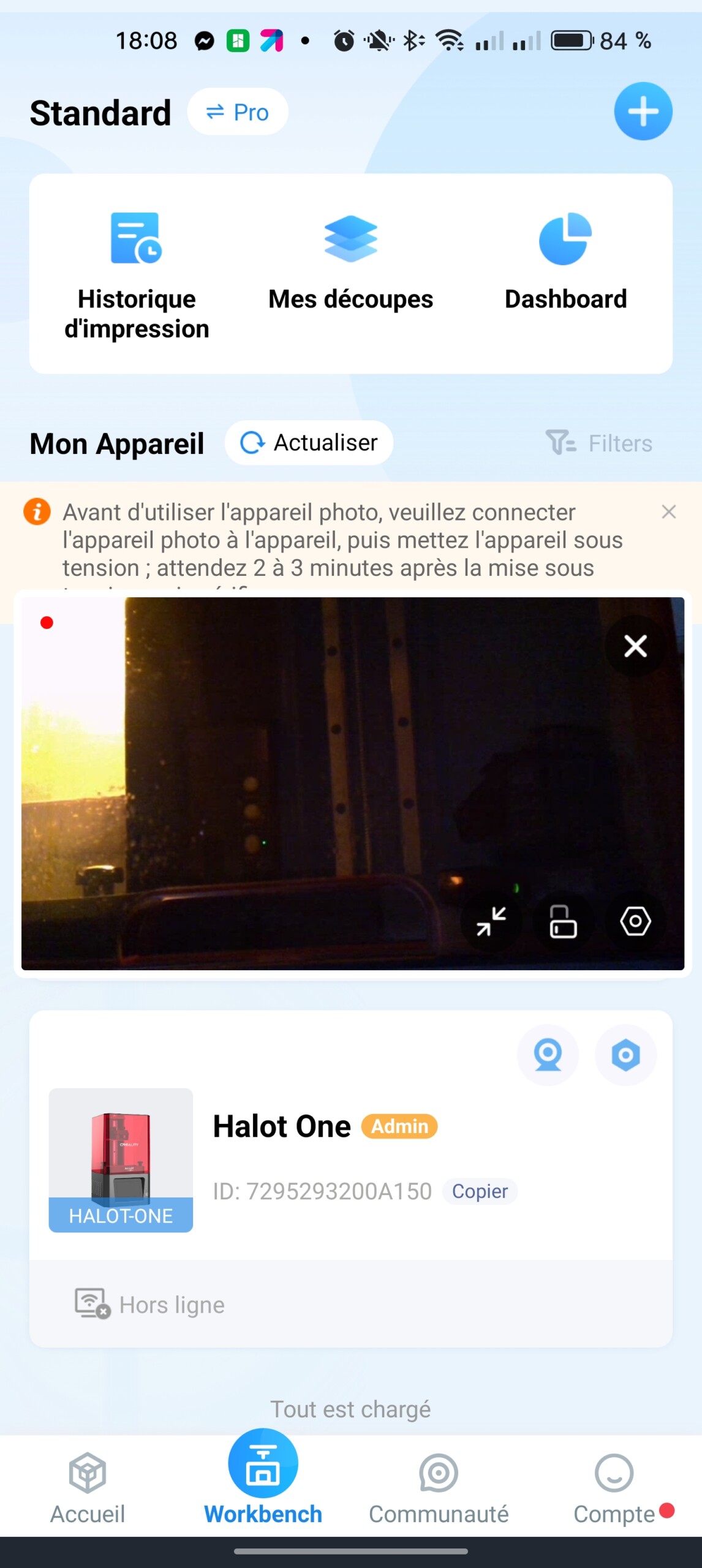

La vision de la webcam est également possible depuis ce slicer ou depuis l’application mobile Creality Cloud. Pour mon cas, la caméra ne s’est jamais affiché sur Halot-Box mais c’est un sans faute sur l’app Creality Cloud. La vue caméra s’affiche rapidement, même quand je suis en dehors de mon domicile (4G). L’enregistrement automatique des timelapses ne semble toutefois pas encore s’enregistrer de mon côté, peut-être lors d’une prochaine mise à jour ?
Screenshot Creality Cloud avec webcam Logitech
La vue sur la caméra marche très bien (Logitech C270 dans ce test)

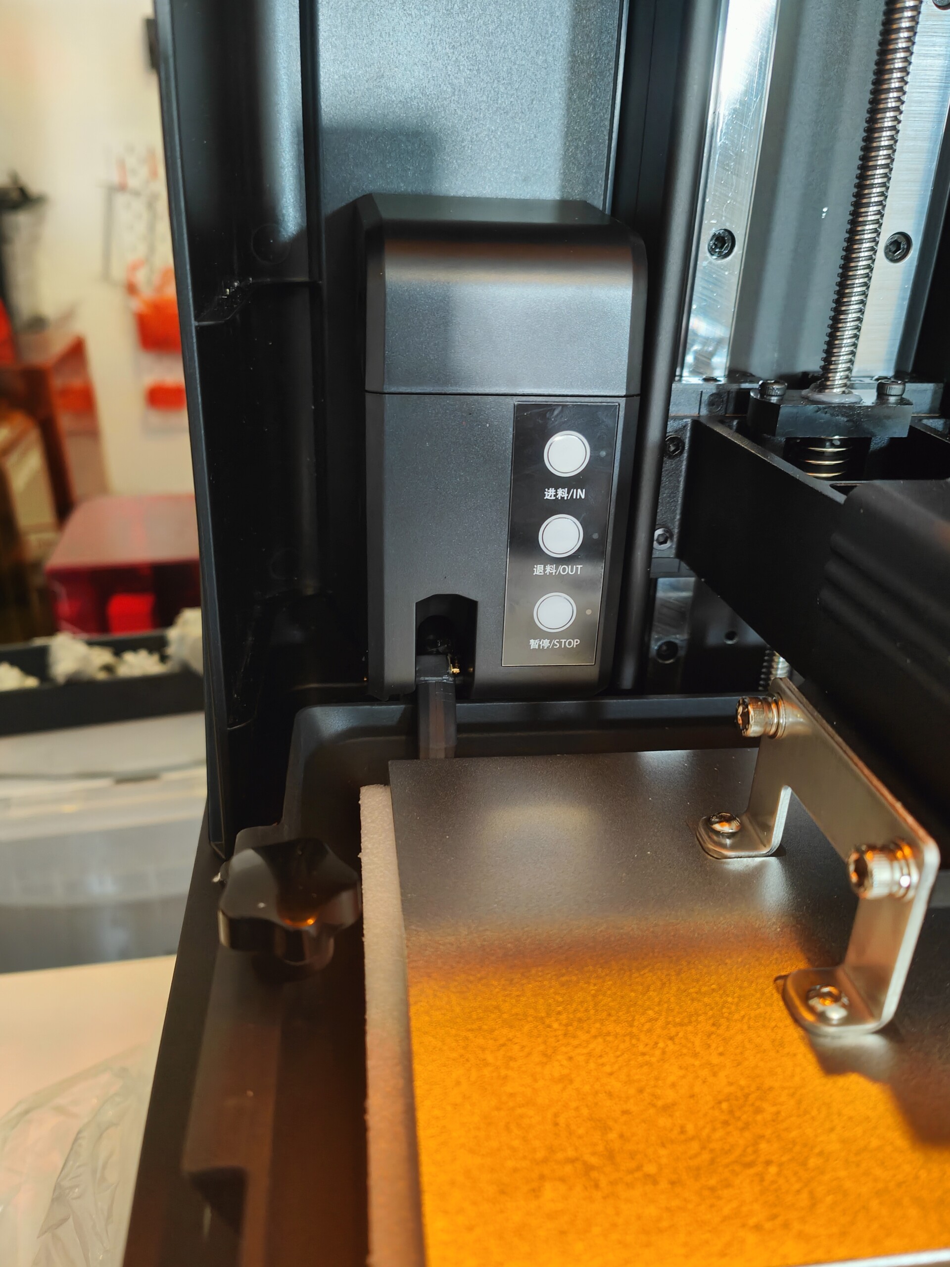

La pompe
Il faut faire un point sur cette pompe de chez Creality. Rarement proposée sur une imprimante résine de moyenne taille, elle permet trois choses : remplir son bac, le vider et programmer un remplissage automatique. Ce dernier n’est pas détecté par un système de niveau, il faudra donc programmer un remplissage automatique pendant un laps de temps à des périodes pré-déterminées. Le remplissage simple du bac est peu intéressant, la pompe étant assez lente, remplir votre bac vous prendra donc plusieurs dizaines de minutes. Autant le remplir manuellement.
pompe Creality Halot Mage Pro
Les options de la pompe peuvent être actionnées directement depuis le bloc, ou depuis l’UX creality

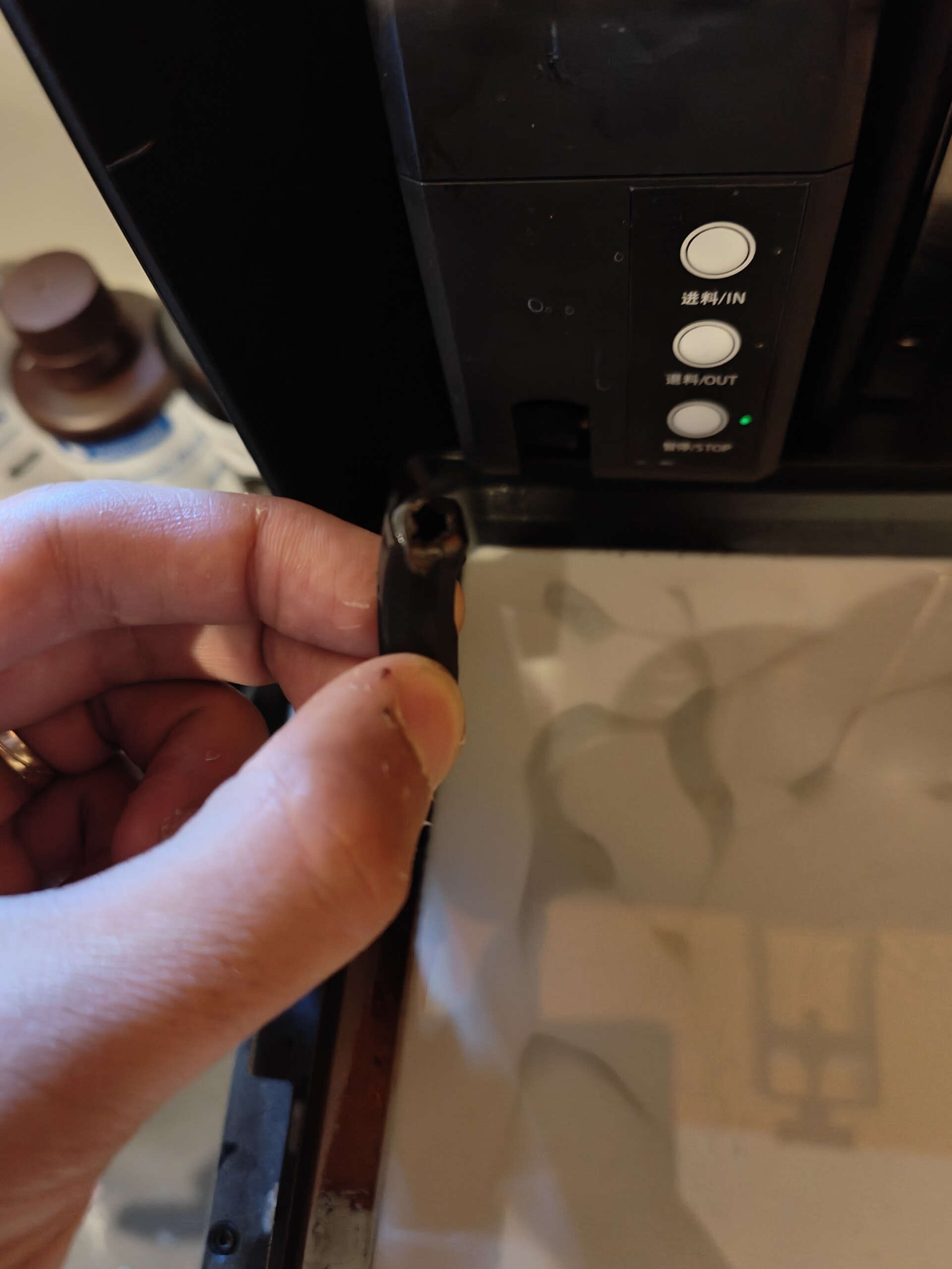

Certains retours semblent parler de la tendance du plateau à casser la pompe. Conscient de ce risque, j’ai été vigilant… Au début. Après cinq ou six impressions, j’ai déplacé mon imprimante sur un autre plan de travail, j’ai ensuite trouvé le morceau de la pompe dans le bac… En descendant, il n’y a eu aucun contact mais je n’étais pas présent lors de la montée donc j’imagine que le plateau a eu un contact avec la pompe à ce moment-là. Il est possible que lors du déplacement, j’ai légèrement fait bouger le système de pompe qui n’est maintenu que par un élément en bas de cette dernière. Peut-être également que le bac était mal enfoncé contre la pompe. Difficile pour moi de savoir ce qui s’est réellement passé. Quoi qu’il en soit, Creality est conscient de ce défaut et m’a fait parvenir une nouvelle pompe quelques jours après avoir déclaré l’incident. Le changement est très simple et ne m’a pris que quelques minutes, tout est très bien détaillé sur la page YouTube Creality after-sale.
Pour en revenir à l’intérêt du remplissage automatique de cette pompe, je suis mitigé. En effet, Creality nous a déjà donné un bac de 1L de contenance, rare seront les impressions capables d’en consommer autant. Il ne reste qu’à déterminer si le fait de pouvoir vider facilement son bac sans le manipuler est utile.
Sur le procédé de vidage du bac par la pompe, là encore je ne suis pas convaincu que c’est indispensable. Cela fonctionne parfaitement, la pompe sortira la résine du bac et la remettra dans votre bouteille, mais il restera toujours une fine pellicule au fond et il vous faudra racler avec la spatule pour tout envoyer devant la pompe. Le procédé reste lent et fastidieux, je ne suis pas convaincu que cette pompe sera le plus gros intérêt de cette machine.
Je tiens à préciser qu’en complément de la pompe de rechange, Creality m’a fourni un bouchon en caoutchouc pour boucher la bouteille de résine et laisser un passage pour la gaine. C’est une bonne initiative, qui toutefois n’a pas été livré d’origine avec la machine.

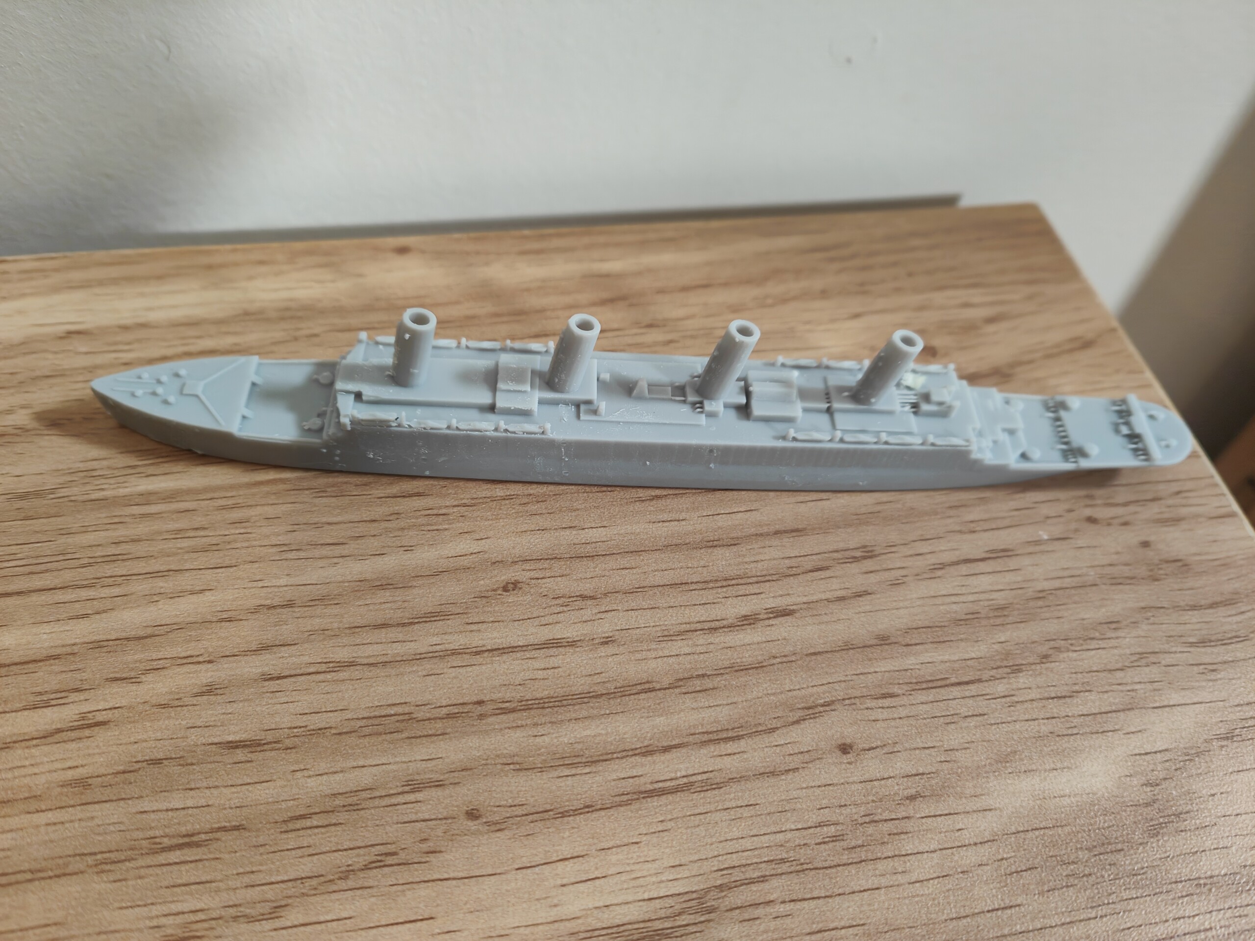

Sur la clé USB, Creality nous propose trois fichiers de test. Nous avons le “cardioth” également proposé sur la Halot-Mage, mais aussi le bateau Titanic (ce fichier a sans doute l’objectif de nous montrer la vitesse d’impression sur une figurine qui fait toute la hauteur du plateau) et enfin, un plateau de plusieurs figurines. Tous les prints l’ont été avec la résine “Fast” de Creality et en profil “Dynax+” permettant d’utiliser l’imprimante à sa vitesse maximale.
L’impression rapide de la Halot-mage pro

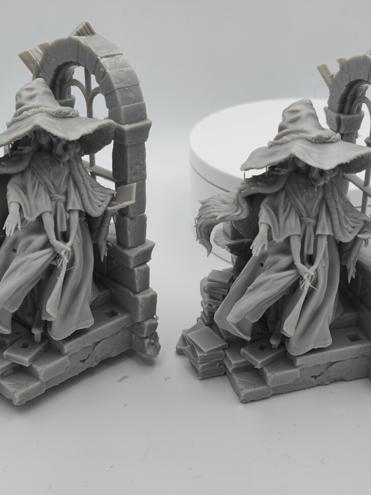

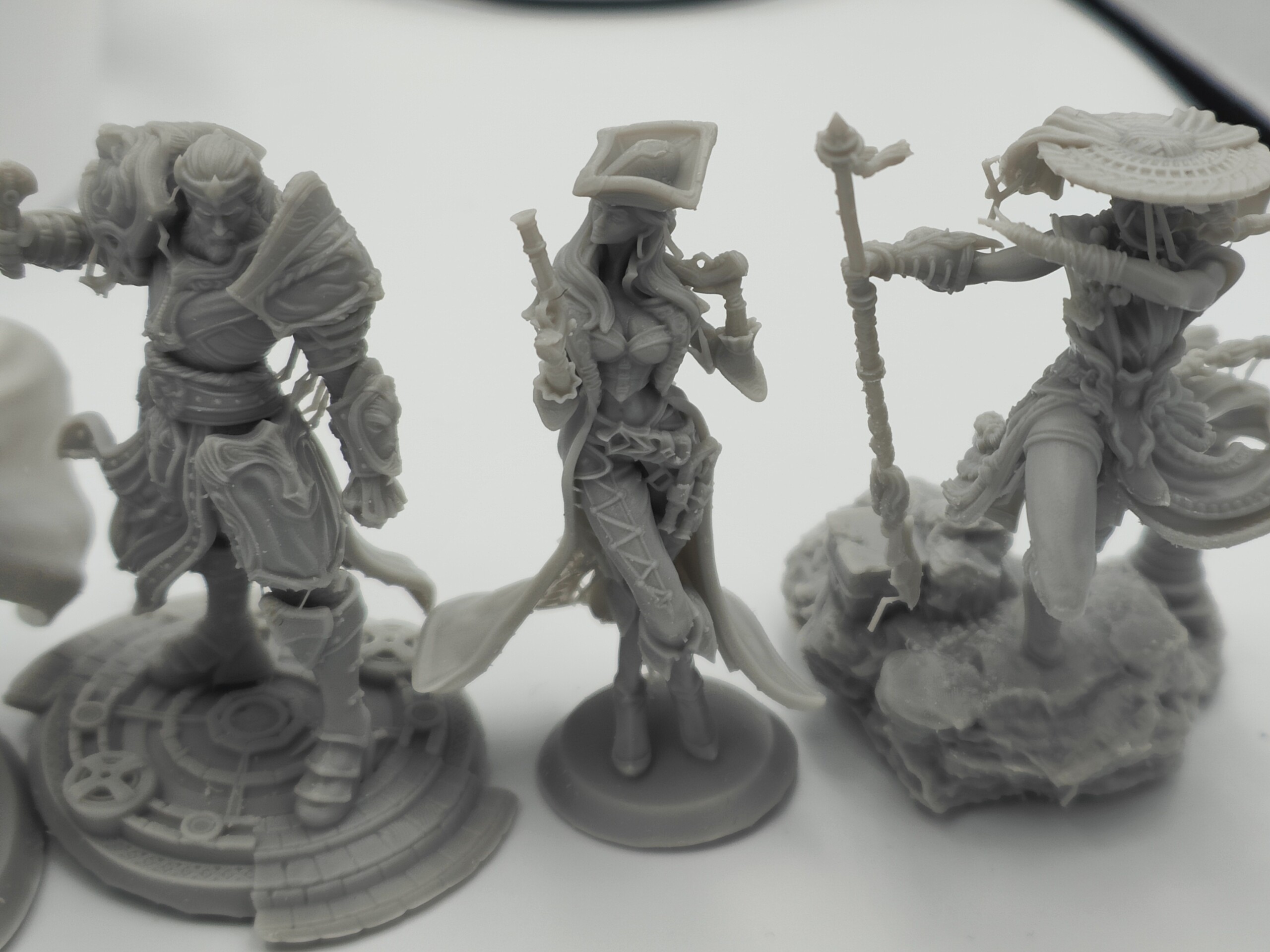

Les profils recommandés par Creality pour l’impression rapide ne donnent pas une sensation de vitesse aussi impressionnante que la Anycubic Photon M5S mais le résultat de ces prints ne laisse apparaitre aucun aliasing visible. La sorcière Ranni d’Elden Ring ci-dessous a été imprimée selon deux profils d’impression, le rapide et le lent. A l’oeil, il n’y a pas la moindre différence visible entre les deux fichiers.

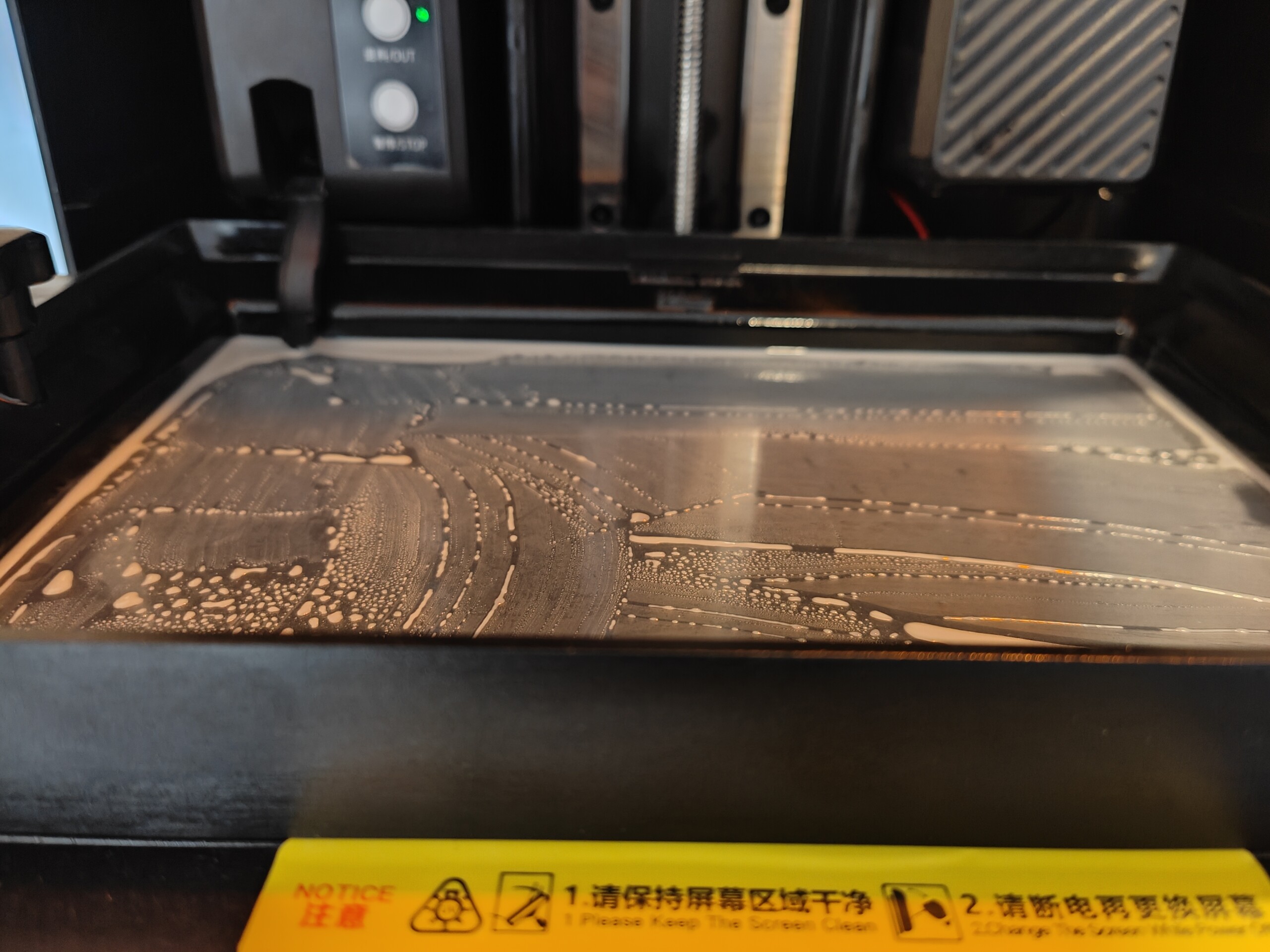

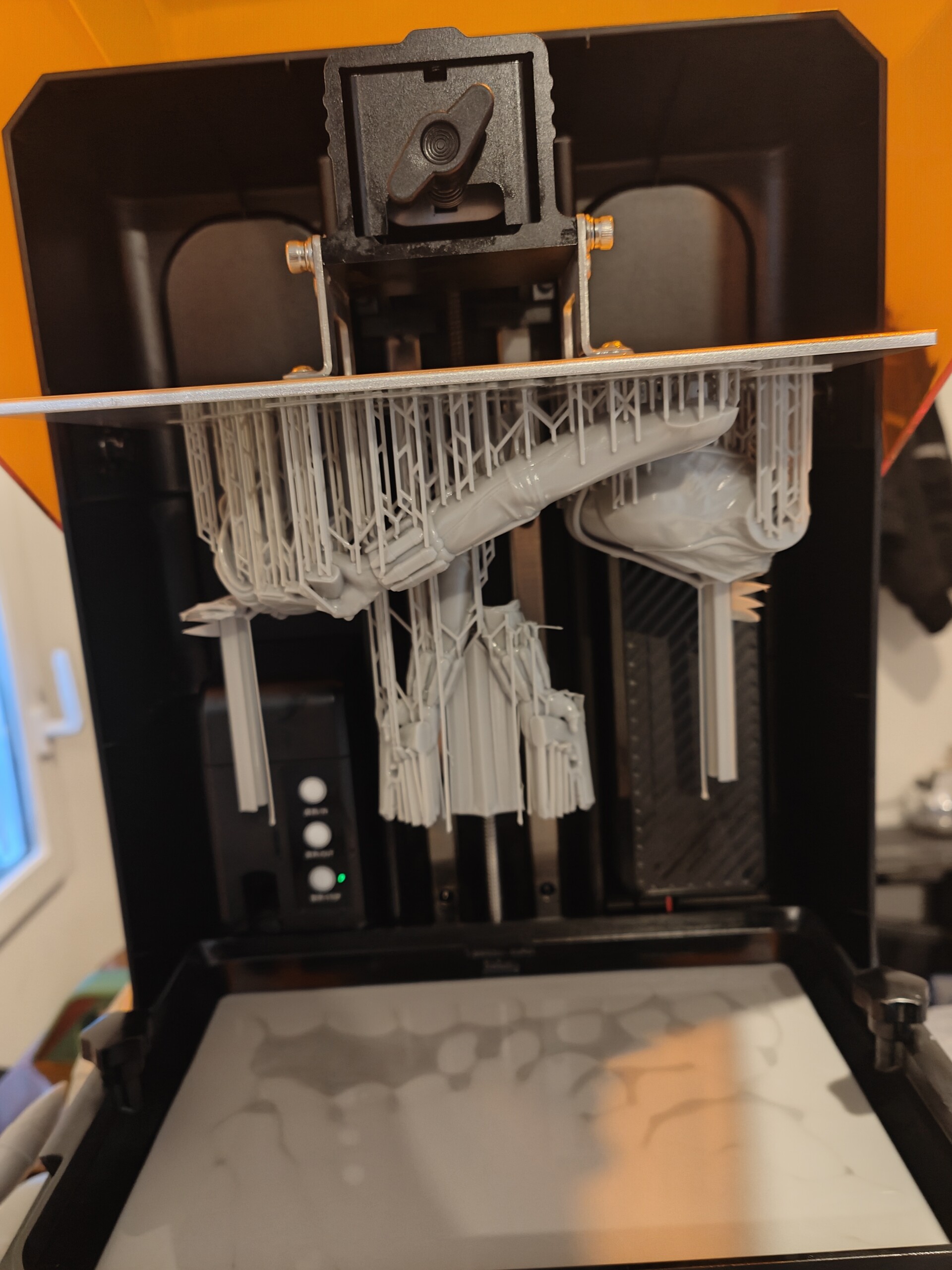

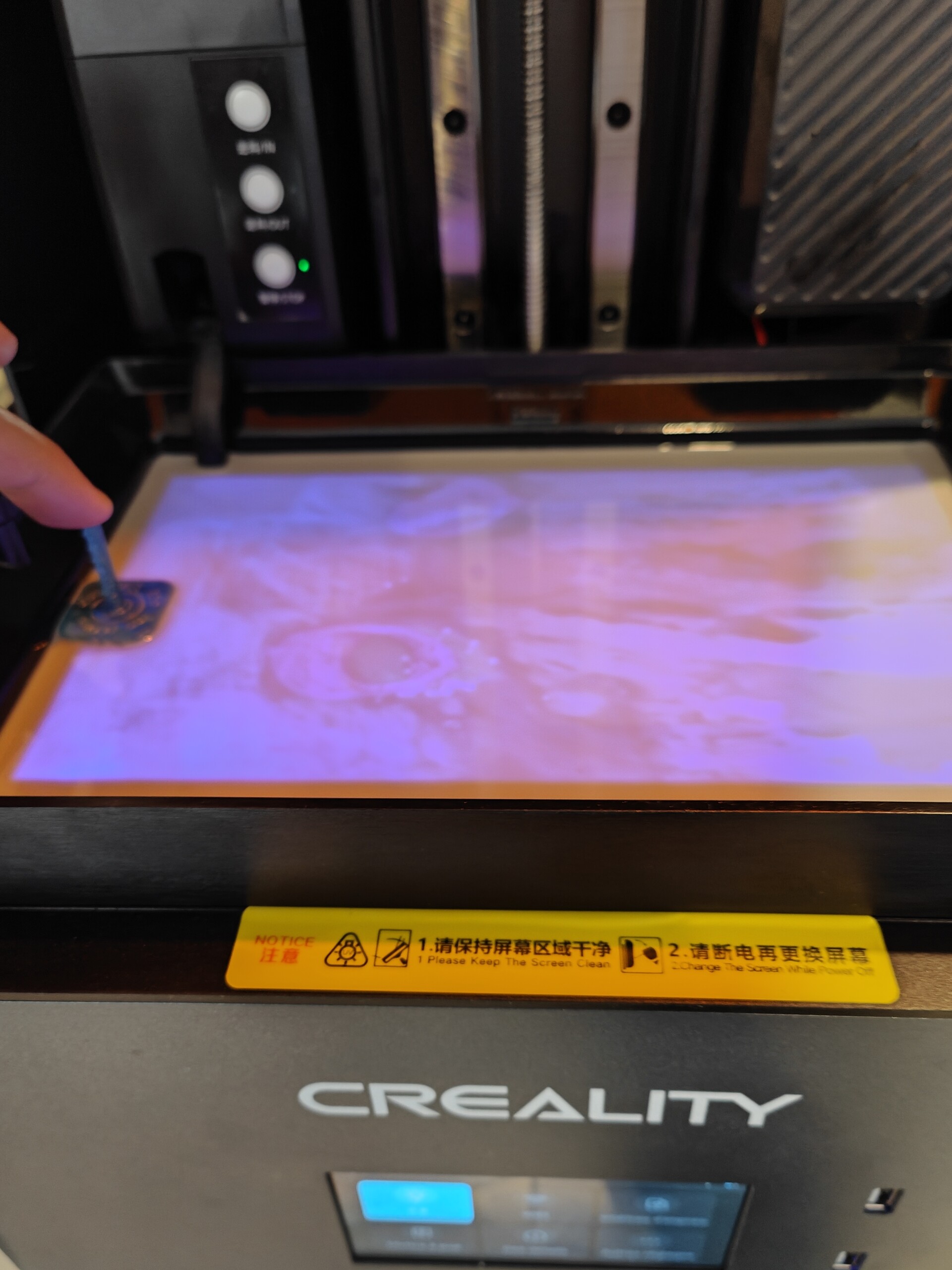

Malheureusement, le test de cette imprimante n’a pas été un long fleuve tranquille. L’écran d’exposition semble être capricieux. Dans le cas des impressions rapides, l’écran a parfois décidé de loucher sur la fin. Il lui arrive de me dupliquer des morceaux de mon impression a des endroits non prévus. Difficile encore de définir si c’est un soucis lié au slicer ou à l’écran de Creality, dans tous les cas c’est quelque chose qui sera probablement corrigé lors des prochaines mises à jour. Egalement, sur la fin des impressions, il y a parfois quelques éléments qui sortent au dessus des figurines, comme si les derniers pixels de l’écran ne s’éteignaient pas pendant la montée du plateau ou comme si le plateau montait avant l’extinction de ce dernier.
Les impressions maison

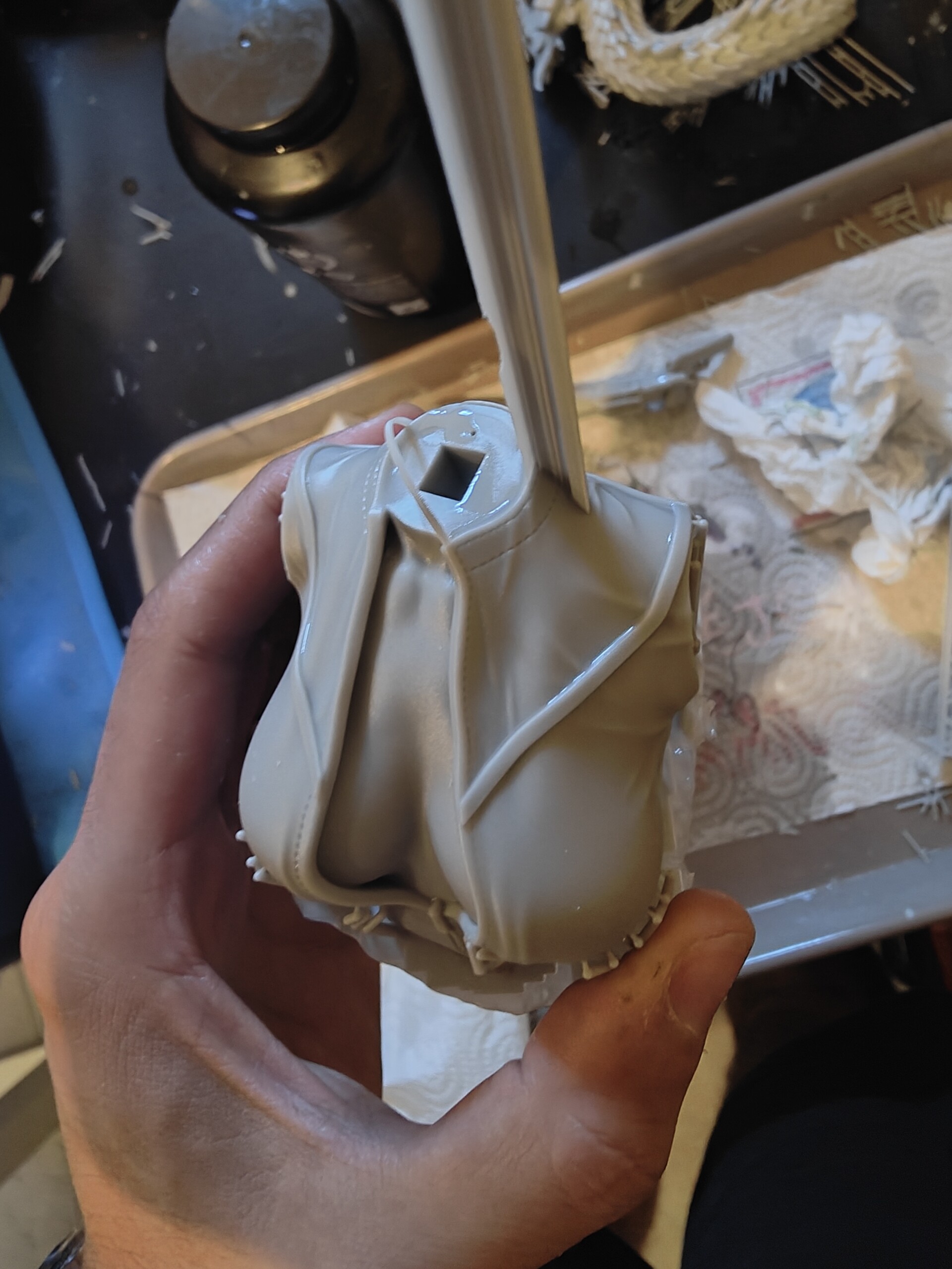

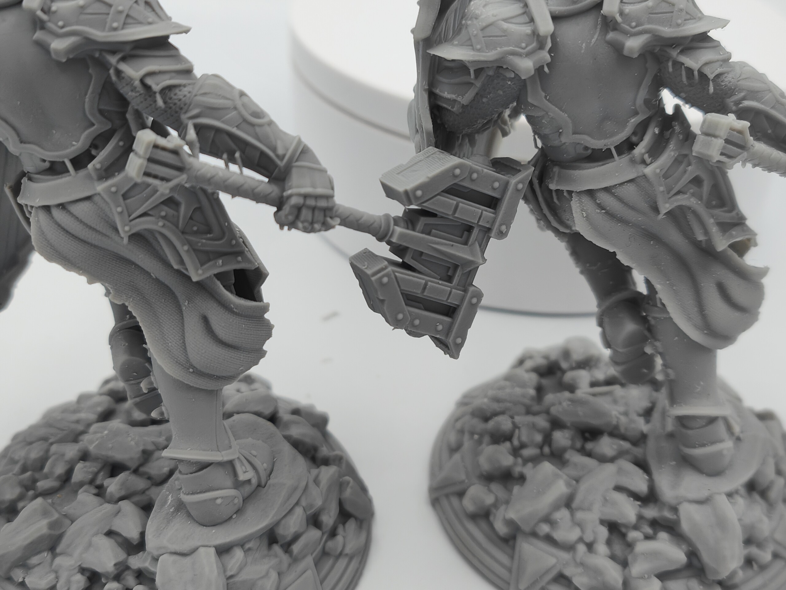

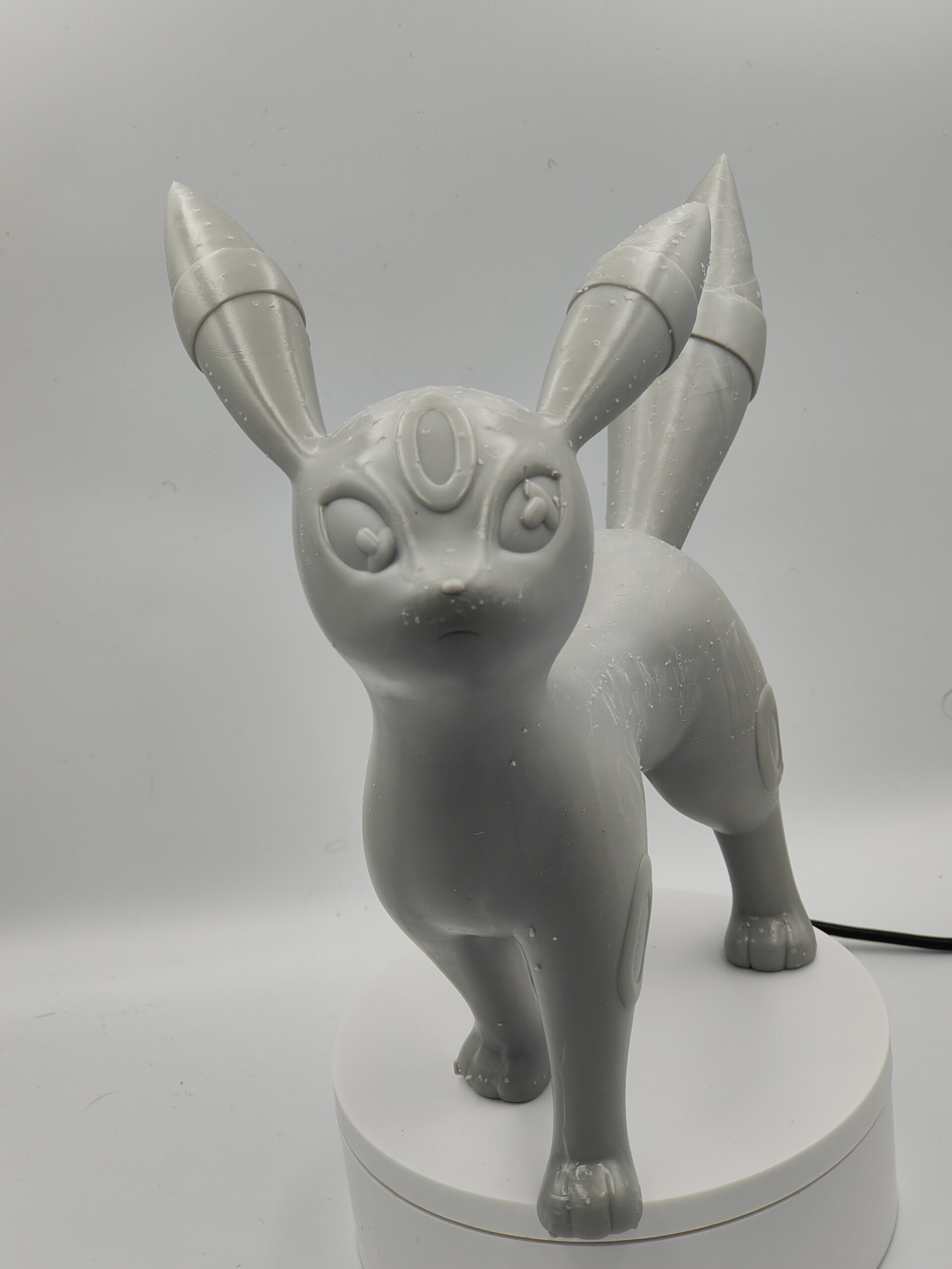

Pour commencer, j’ai imprimé un Noctali (un Pokemon) à la taille maximum du plateau, ce qui m’a permis de constater la fragilité de cette résine car en enlevant les supports de la figurine, j’ai réussi à l’ouvrir en deux. Il faut dire que je suis plus bourrin que minutieux… J’ai donc reproduit la figurine par la suite et j’ai été plus précautionneux.
noctali pokemon 3D
Le ponçage n’a pas encore commencé

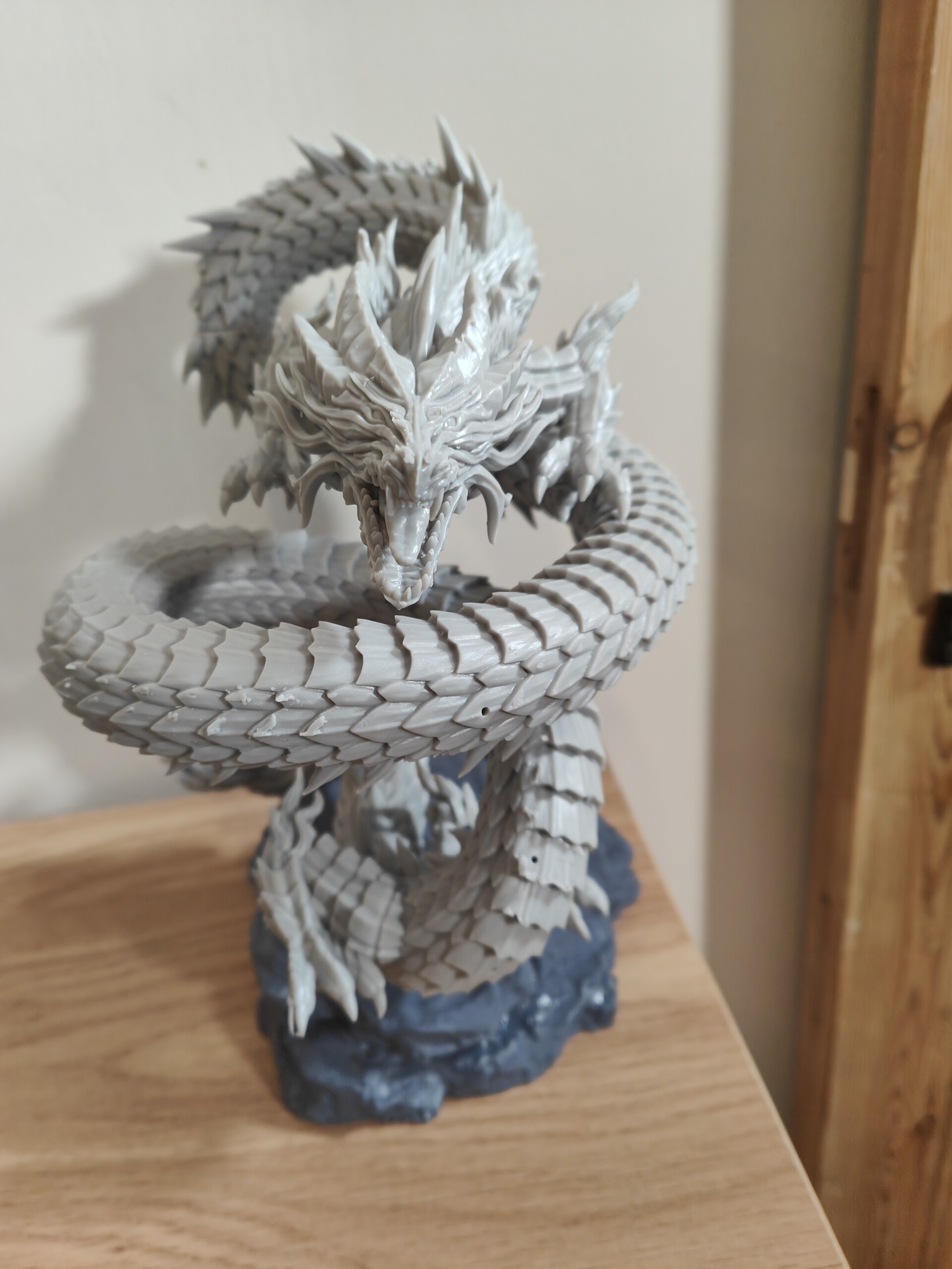

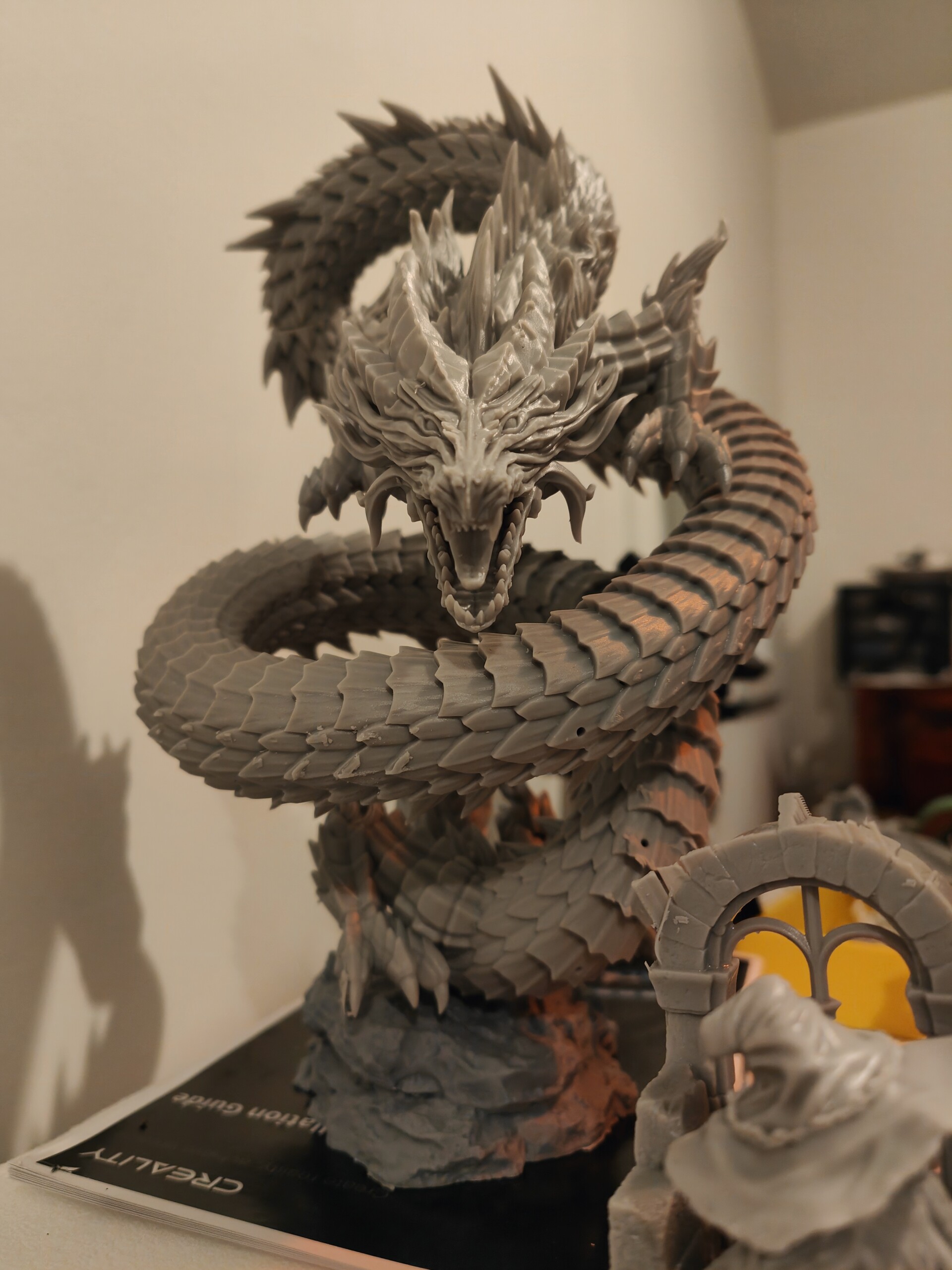

Par la suite, j’ai imprimé ma figurine préférée, le Dragon “Mizuchi” que je voulais depuis longtemps faire en grande taille. Le manque de piqué de cette résine Fast est perceptible, les reliefs sont peu prononcés.

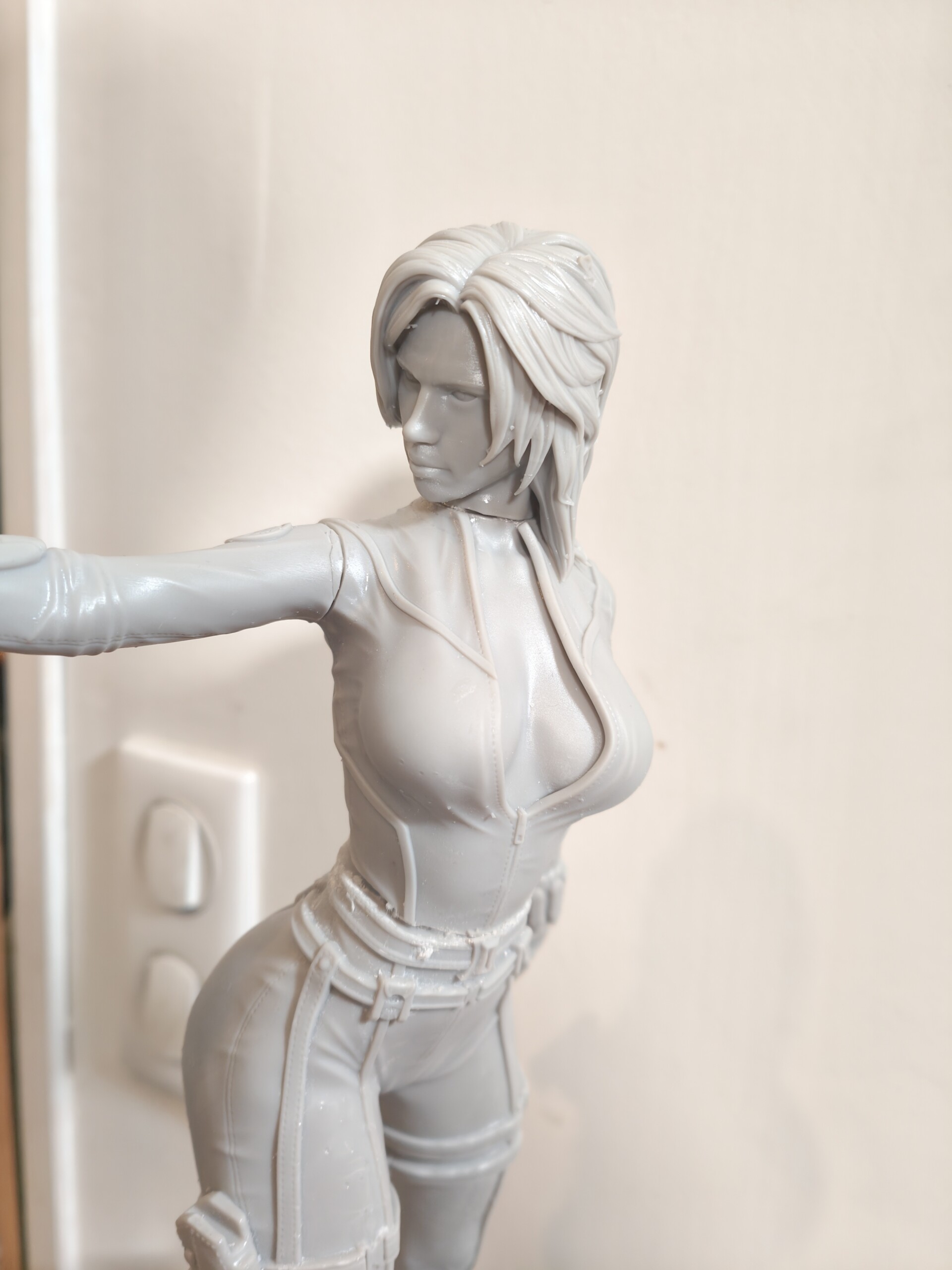

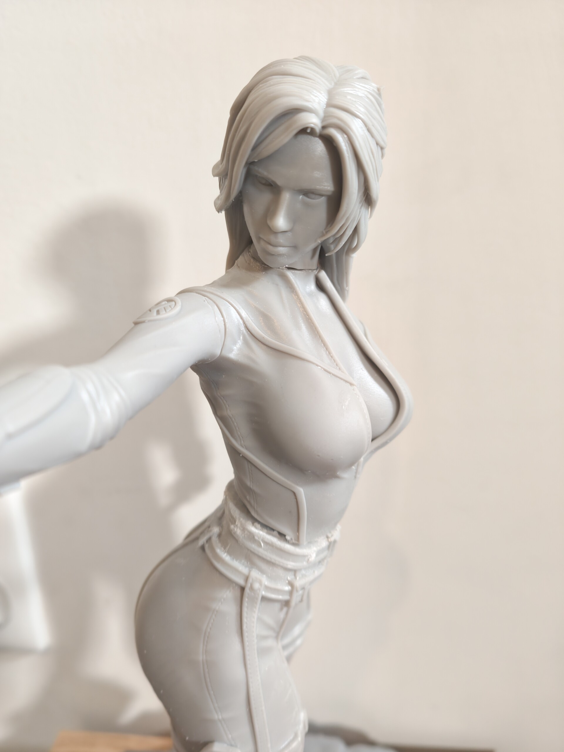

Et pour finir, j’ai fait une grande Black Widow qui a produit un assemblage catastrophique, non lié à la machine. Ayant terminé mon tube de colle avec le dragon, j’ai ressorti une vieille colle du placard qui avait dû passer la date. La colle n’a pas bien adhéré sur la figurine, provoquant des chutes, casses et des pâtés de colle horribles que j’ai du rattraper au Dremel. Mon habilité légendaire a provoqué des coups de ponçage sur des endroits non prévus à cet effet, en plus de déformer les emboitements. Il n’y a plus qu’à espérer que la peinture rattrapera toute ces erreurs.
