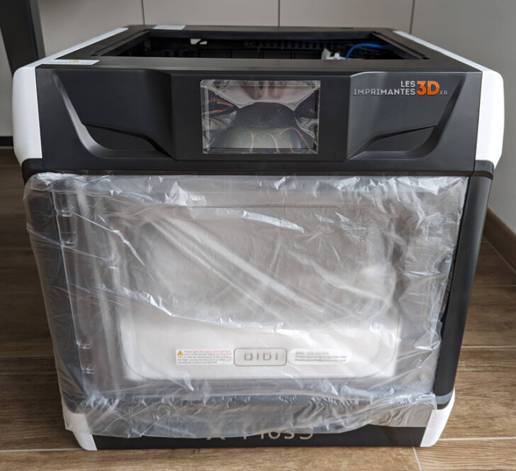

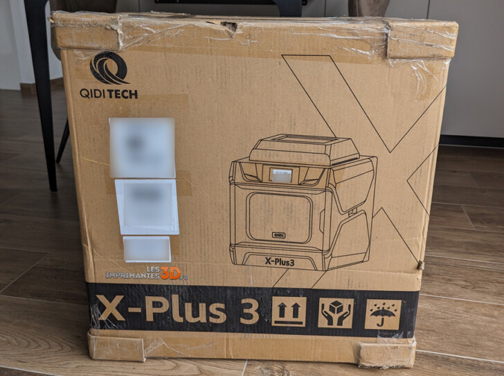

Un gros carton de 31 kg que le livreur ne voulait pas sortir seul de son camion, pour un poids net de 24 kg une fois libérée de ses protections. L’imprimante est bien protégée dans son carton avec du polystyrène aux coins renforcés, de l’épais film bulle autour du caisson et diverses mousses à l’intérieur pour que rien ne bouge. La seule difficulté du déballage est de réussir à sortir l’engin de son carton, du fait de son poids important. La suite est aussi simple qu’un cadeau de Noël.

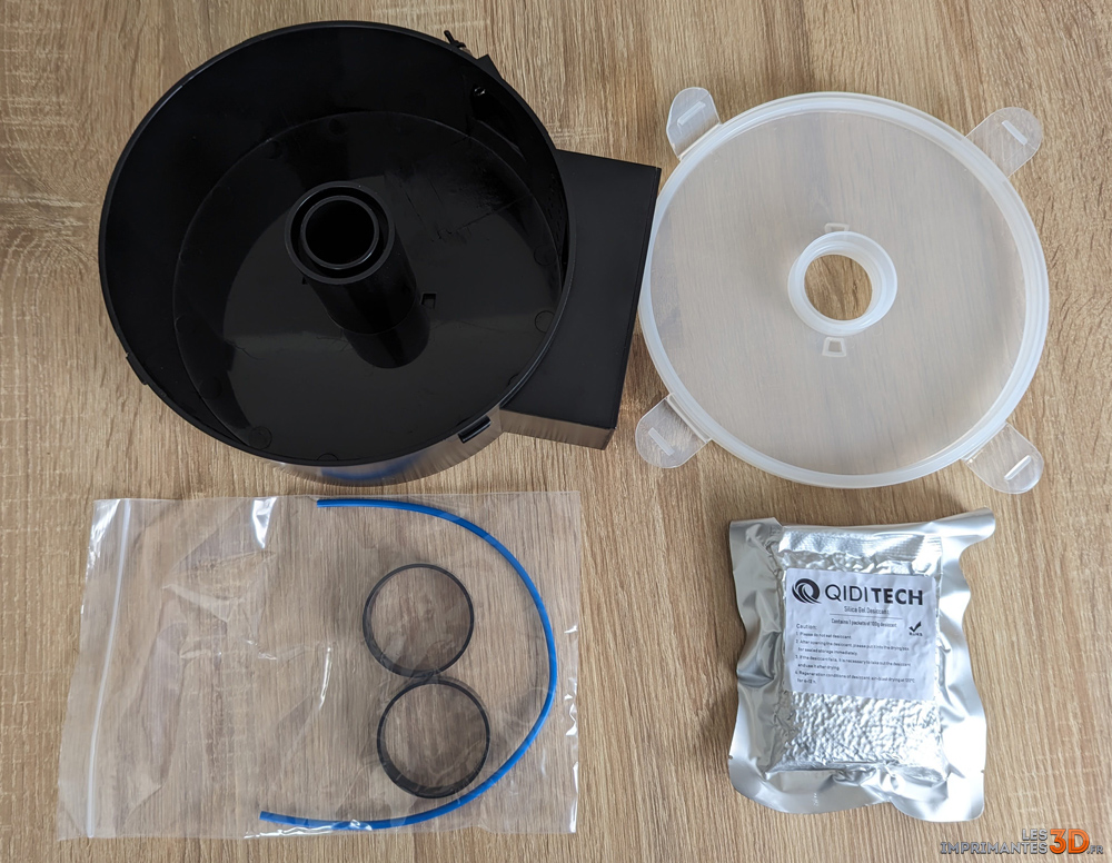

  • Un Dryer Box pour conserver le filament dans des conditions optimales
  • Une bobine de 500 g de PLA “Rapido”
  • Une hotend haute température
  • Un sachet de dessicant
  • Un sachet de charbon actif

Comme toute imprimante de ce type, la machine est livrée déjà assemblée. Des petits pieds en caoutchouc sont fournis pour assurer une parfaite stabilité à l’imprimante durant ses impressions à haute vitesse. Ils sont facultatifs.
Etape importante pour ne pas endommager l’outil : penser à vérifier la tension électrique comme l’indique le manuel. Problème, le sélecteur de tension est très mal situé et il faudra user d’un petit miroir pour vérifier sa valeur, ou démonter l’alimentation sous l’imprimante pour observer et la modifier si nécessaire. Si la découpe dans la tôle avait été un peu mieux pensée, on ne se retrouverait pas dans des gesticulations pour arriver à voir la position de l’interrupteur.
qidi xplus tension

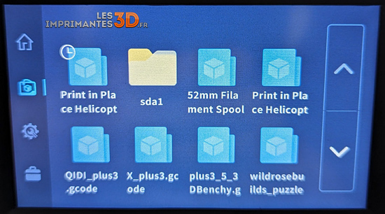

La clé USB contient six fichiers gcode mais ceux-ci sont également présent sur la mémoire interne de la Qidi X-Plus 3. Premier essai avec le logo de Qidi Tech (QIDI_plus3.gcode). Une prévisualisation bienvenue est affichée sur l’écran et une confirmation permet de demander ou non un “bed leveling” de vérification avant de démarrer la tâche. Ensuite, c’est du rapide, la tête d’impression s’agite dans tous les sens et la ventilation se fait (trop) entendre. Impossible d’imaginer une longue impression en restant dans la même pièce que l’imprimante.
Douze minutes plus tard (sans compter la mise en chauffe et la vérification du nivellement), le résultat est impeccable mais on n’en attend pas moins d’un fichier préparé par le constructeur et avec le PLA “rapide” fourni.
Le classique Benchy boat sort en 17 minutes sur cette version tranchée par Qidi. Rien à signaler non plus, tout est propre.

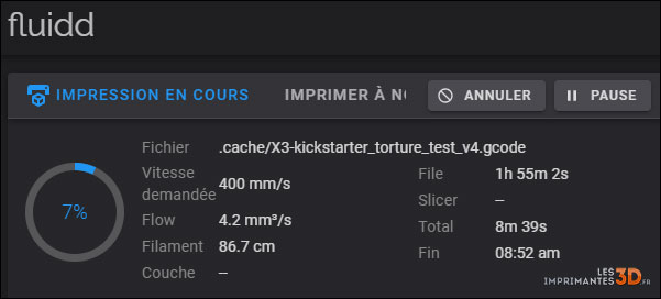

Il n’y a pas que le logiciel slicer qui permette de communiquer avec cette imprimante. Comme d’autres modèles concurrents qui embarquent un firmware Klipper plus ou moins ouvert, la X-Plus 3 est accessible à distance par une page web ou par SSH pour surveiller, exécuter, maintenir.
La première étape est de connecter l’imprimante à son réseau Wi-Fi ou d’utiliser un câble Ethernet pour la relier en filaire à une box ou un switch. L’adresse IP reçue par la machine est indiquée sur l’écran (nécessite bien sûr un serveur DHCP).
Le slicer de Qidi supporte l’impression à distance et accède à l’interface Fluidd de la X-Plus 3 : il suffit d’ajouter une nouvelle imprimante, préciser le type “Klipper via Moonraker” et indiquer son adresse IP. On visualise l’état de la machine et on peut lui demander des impressions à distance, sans quitter son ordinateur.
Qidi Slicer wifi Fluidd
On peut aussi y voir des informations précises sur le MCU de la QidiTech :
fluidd mcu
Interface web de la X-Plus 3
L’URL par défaut de Fluidd est son adresse IP sur le port 10088. Il n’y a pas de mot de passe pour protéger l’interface. Tout comme via QidiSlicer, on peut facilement y suivre les tâches en cours, pour surveiller une impression à distance ou en démarrer une depuis son ordinateur ou smartphone.
fluidd impression en cours
En SSH, accès sur le port 22 avec les identifiants root / makerbase (utilisateur / mot de passe), pour un accès complet au système avec des commandes Linux.

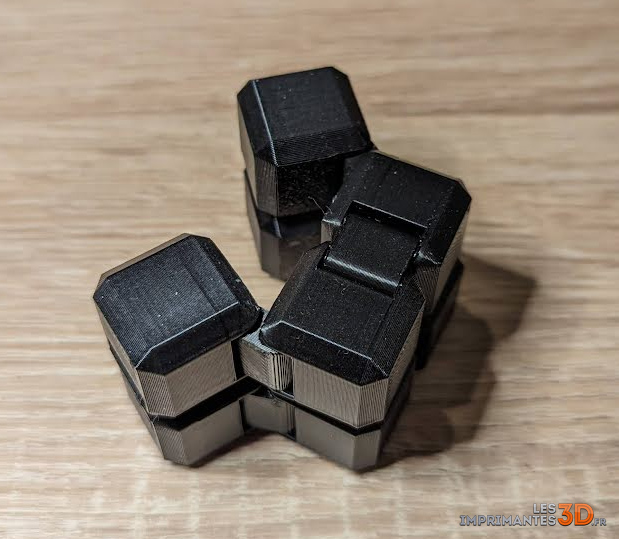

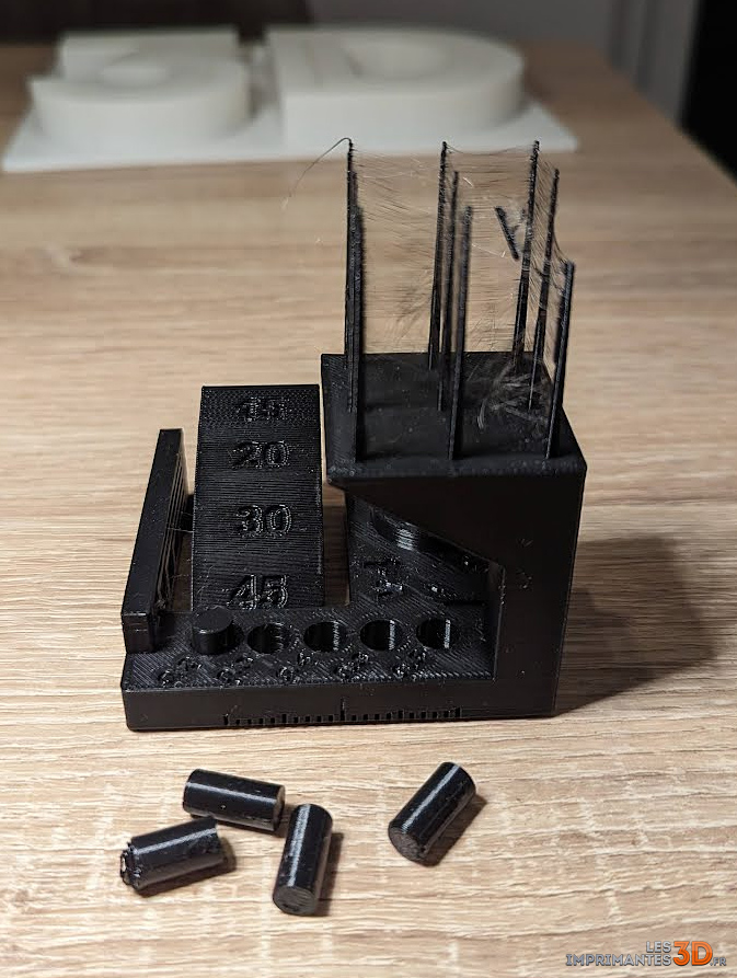

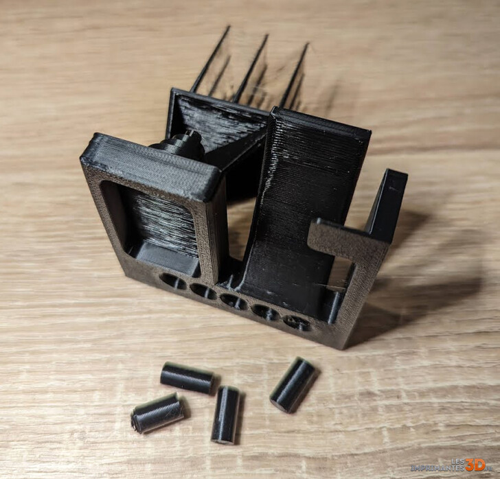

  • Cube infini (fichier yafic_v2_rounded_plus3.gcode de la clé USB)
  • Filament Qidi Tech PLA Rapido noir
  • Durée d’impression : 1h17
A l’exception des cheveux d’ange entre les aiguilles (l’une d’elle est cassée après une chute), le reste est impeccable.

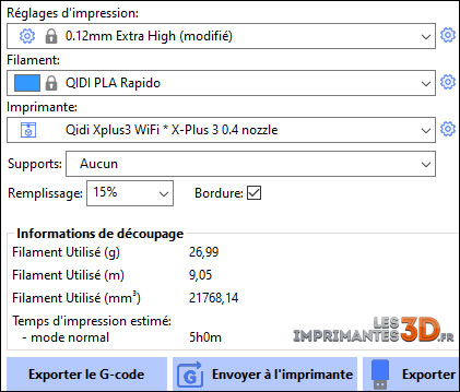

  • Logo du site Lesimprimantes3D.fr en taille 100%
  • Tranché en 0.12 mm avec QidiSlicer pour du PLA Rapido
  • Temps d’impression : 0h57

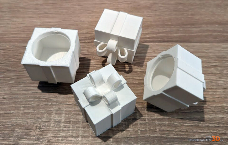

Impression en ABS

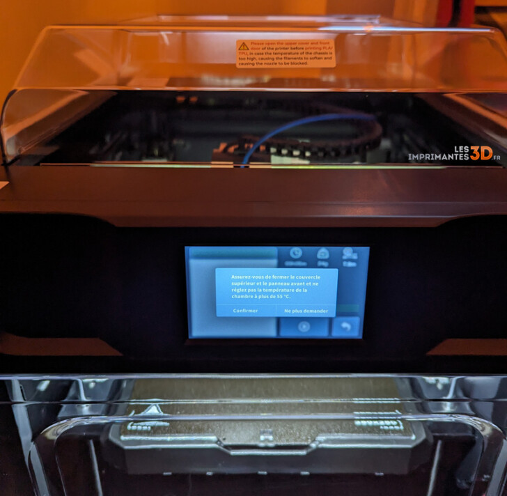

Conformément au guide des matériaux, l’utilisation d’un filament ABS nécessite d’installer le capot supérieur pour fermer l’enceinte d’impression. Les recommandations sont de ne pas dépasser 220 mm/s, de régler la température de la buse entre 240 et 280°C, celle du plateau à 100°C et de chauffer la chambre à 45°C. Attention, ce ne sont pas exactement les mêmes valeurs qui sont paramétrées par défaut dans le profil ABS fourni par Qidi.
  • Cadeau de Noel
  • Qidi Slicer avec profil PLA générique modifié
    • Température de buse : 250 – 260°C
    • Température de plateau : 100°C
    • Chambre : 45°C
  • Filament Amazon Basics ABS blanc
  • Durée : 0h42 par cadeau
L’ABS a des inconvénients, le caisson fermé et le filtre à charbon n’ont pas suffi à contenir les odeurs désagréables.

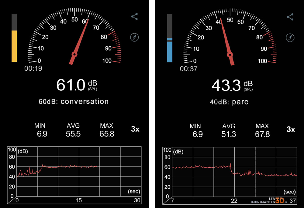

Le bruit est le principal reproche que je ferais à cette X-Plus. Une application de sonomètre sur Google Pixel 6 indique environ 60 dB quand le téléphone est posé sur l’imprimante (sans son capot supérieur) et encore 44 dB à 1,5 mètre de la machine. Si ces valeurs ne sont pas excessives en impression 3D FDM mais peut-être mal recensées par mon téléphone, le ressenti est tout autre, la faute aux nombreux ventilateurs qui équipent la X-Plus 3. Le sonomètre de fran6p sur X-Max 3 était certainement plus juste et pas plus flatteur avec le fer de lance de Qidi Tech. .
sonometre qidi xplus 3
