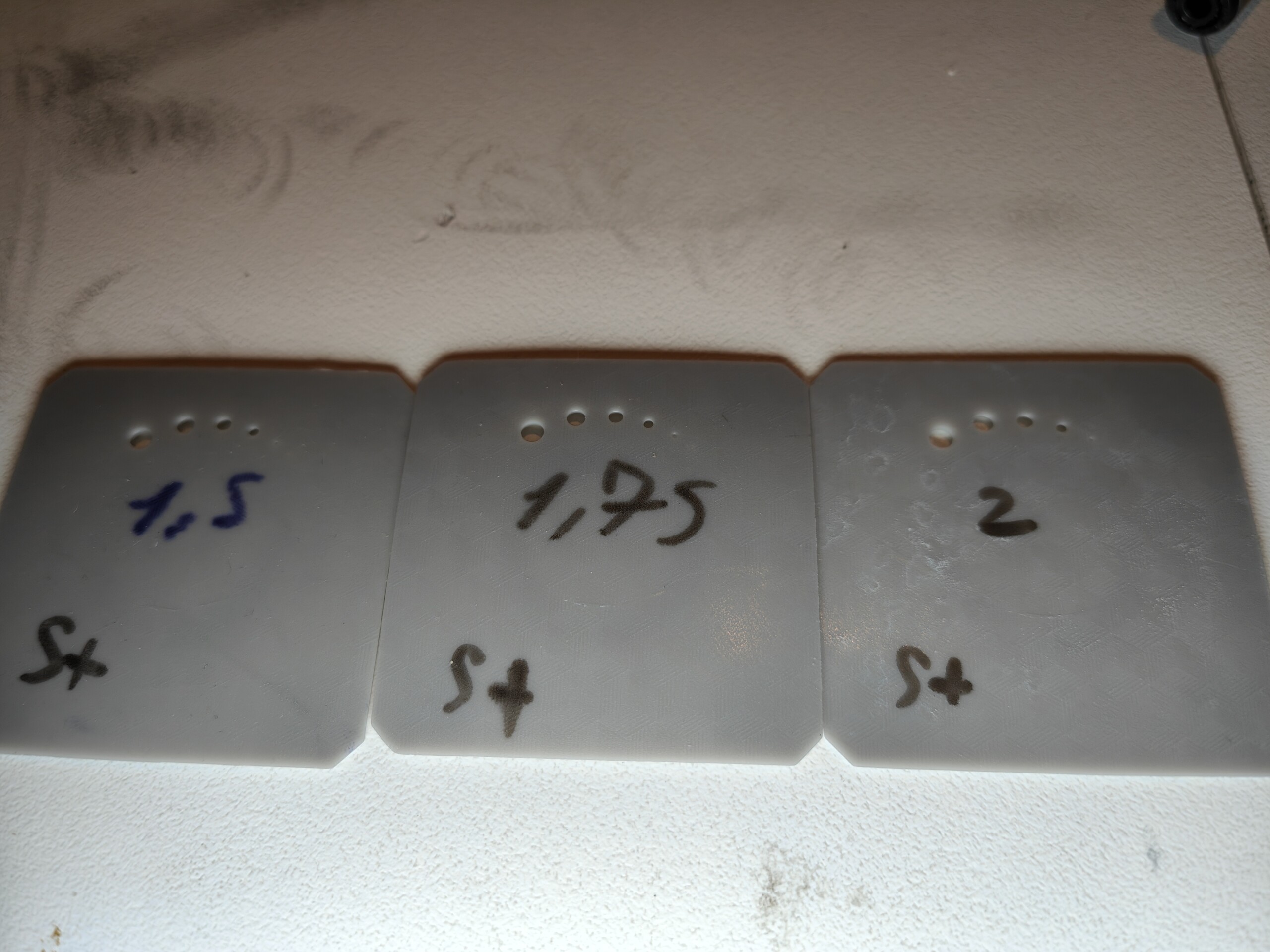

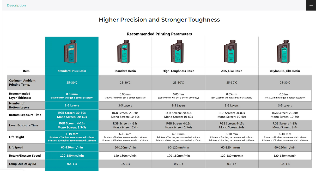

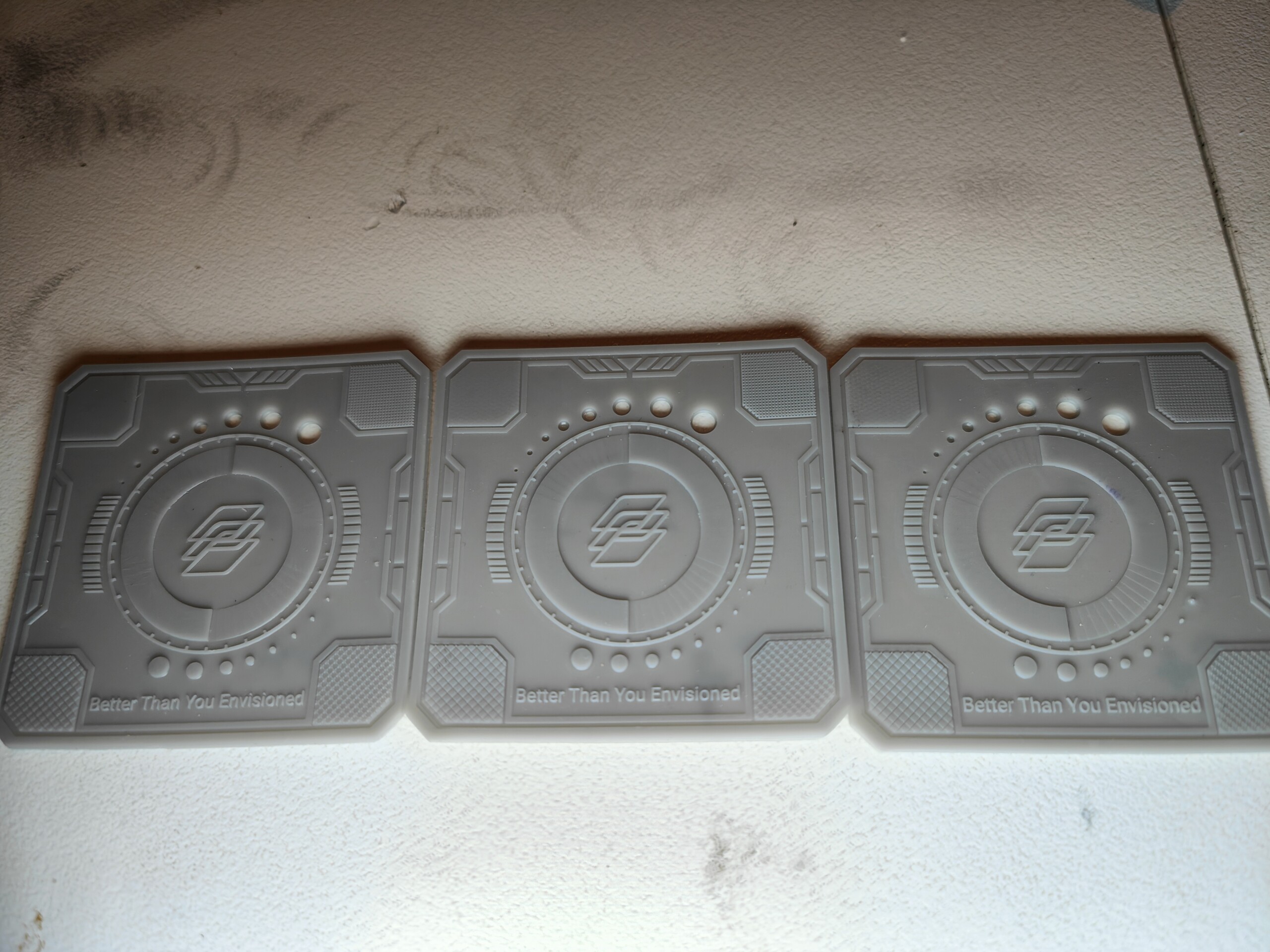

Vous trouverez-ci dessous les recommandations d’utilisation du constructeur. Je tiens à préciser que chaque imprimante a une source lumineuse différente. Ainsi, les paramètres de cette résine avec une machine ne seront pas les mêmes avec une autre. Il sera nécessaire de procéder à des tests d’exposition pour trouver les meilleurs temps d’exposition.
recommandation dutilisation
Dans mon cas, j’ai exposé 2,0 secondes par couche.

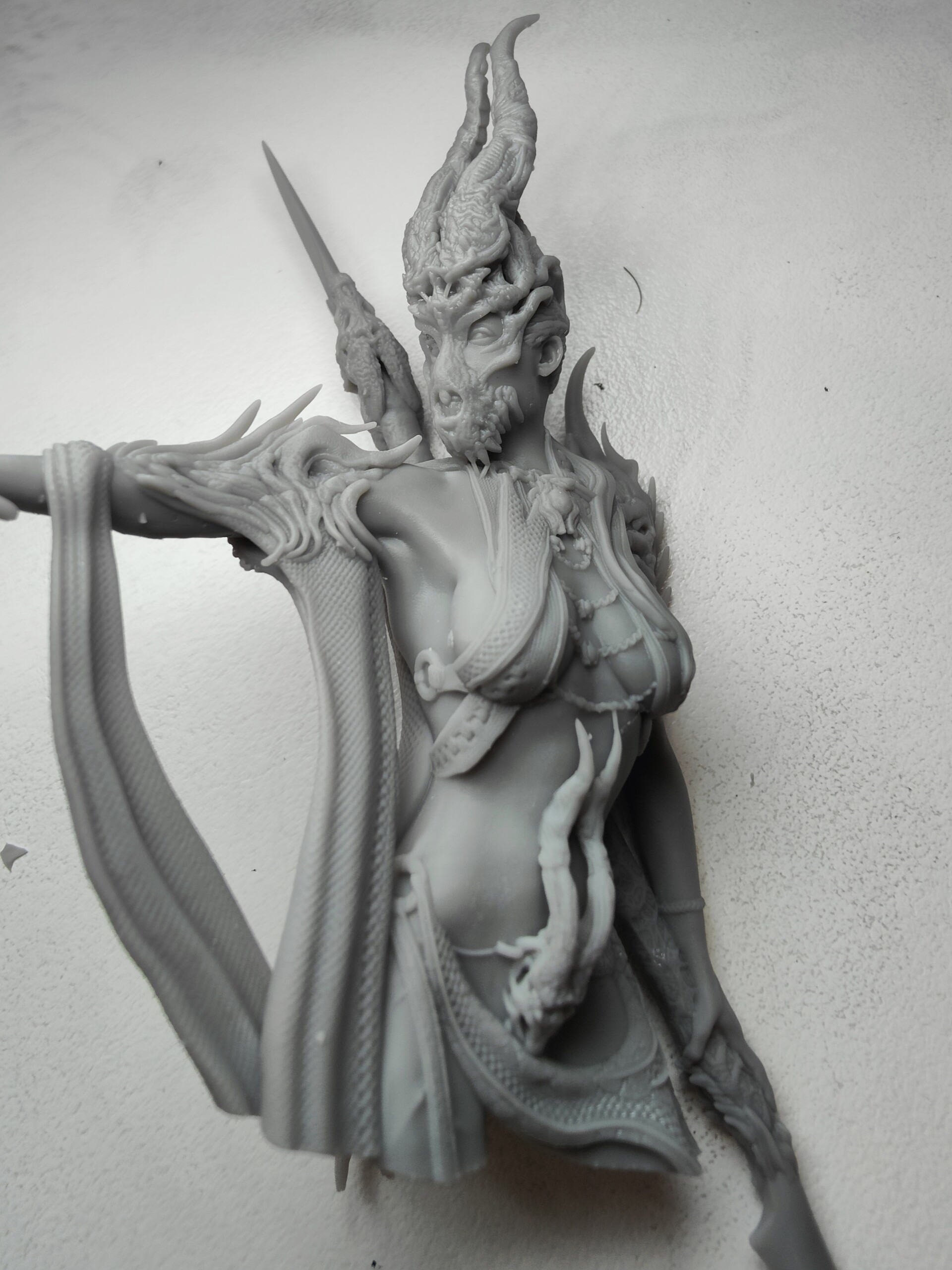

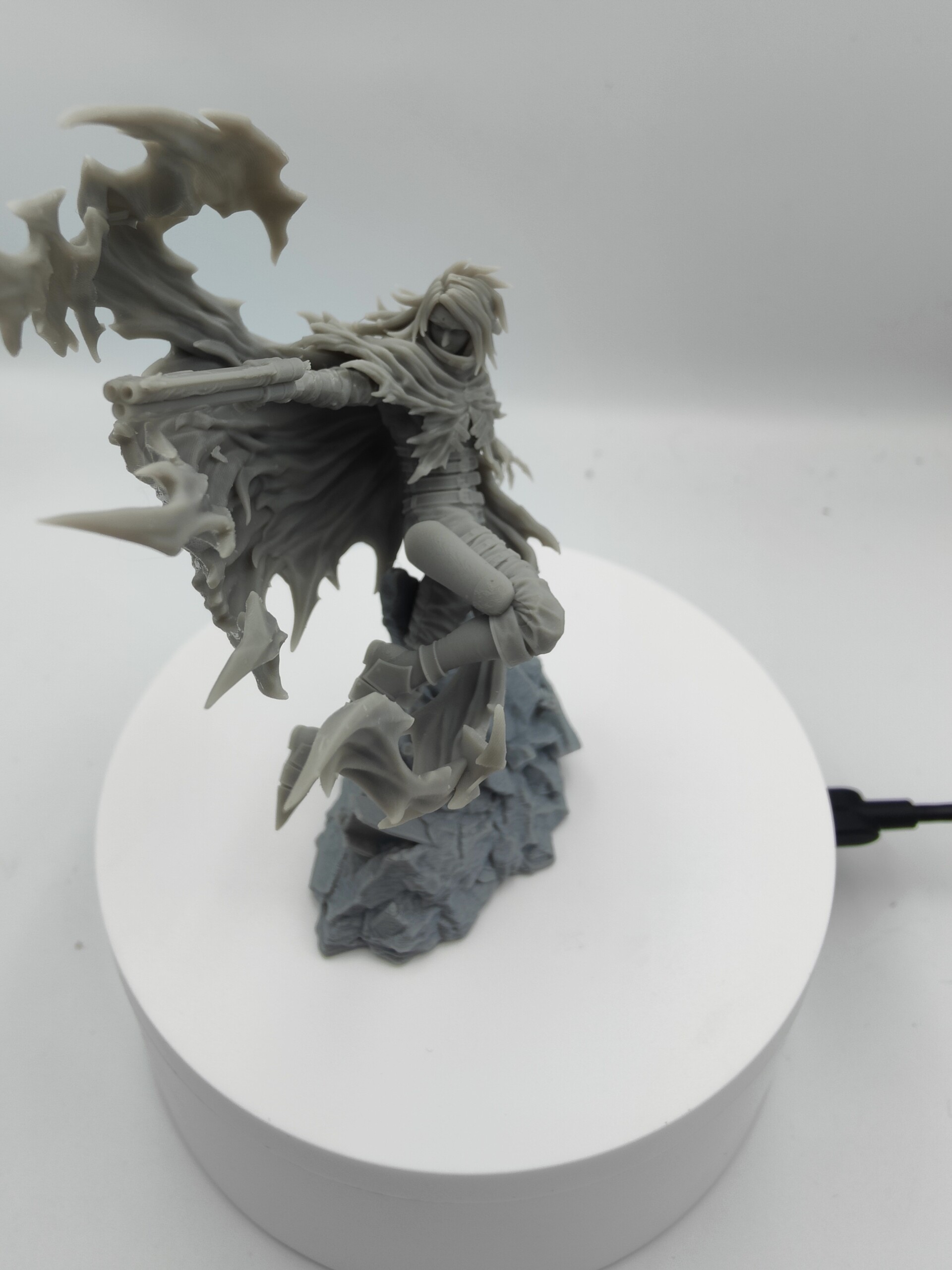

Autre prints
Un personnage de Baldur’s gate 3 à échelle 250%.
Vincent Valentin de FFVII (base en PLA).

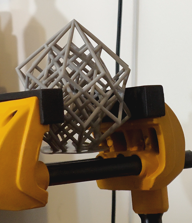

Résistance à la pression
J’ai utilisé mon fichier de test sur un étau et j’ai mesuré le nombre de tours qu’elle tenait avant de se fragiliser. La pièce a commencé à légèrement casser au bout du neuvième tour. C’est au bout du treizième tour que la pièce est sortie complètement détruite. Une pièce donc relativement résistante pour de la résine standard. A titre de comparaison, ce même test avec la Sunlu Standard classique ne dépasse pas les sept tours.
