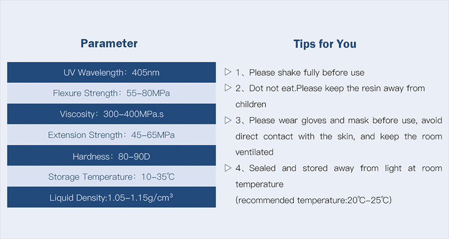

La marque ne communique pas de recommandations d’impression, elle nous donne cependant les capacités estimées de ses produits. La résine Standard de Geeetech existe en plusieurs coloris : noir, blanc, gris, bleu, vert, transparent et couleur peau.

Il est fortement déconseillé de laisser la résine liquide entrer en contact avec la peau. Il faut donc TOUJOURS la manipuler avec des gants jetables de type nitrile ! La résine est relativement visqueuse et peu propice aux éclaboussures. Il est également recommandé de porter un masque et des lunettes de protection.

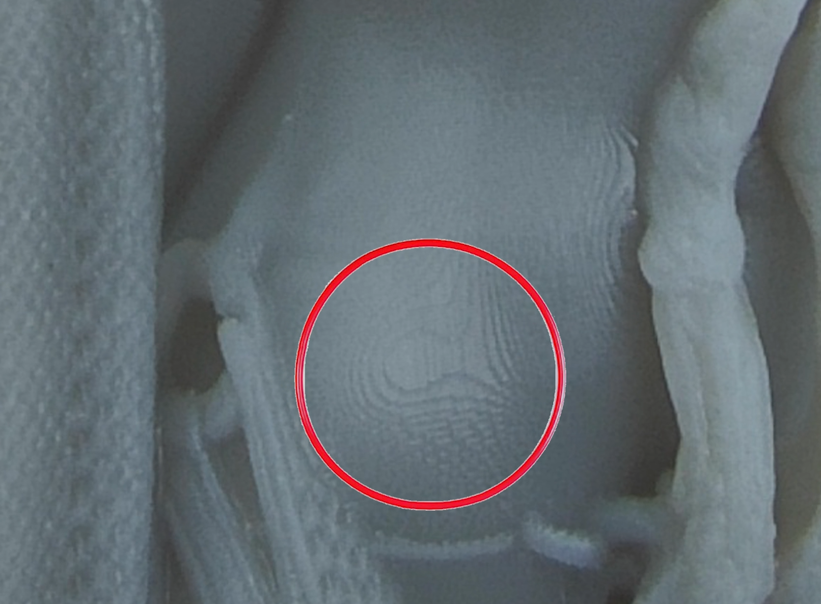

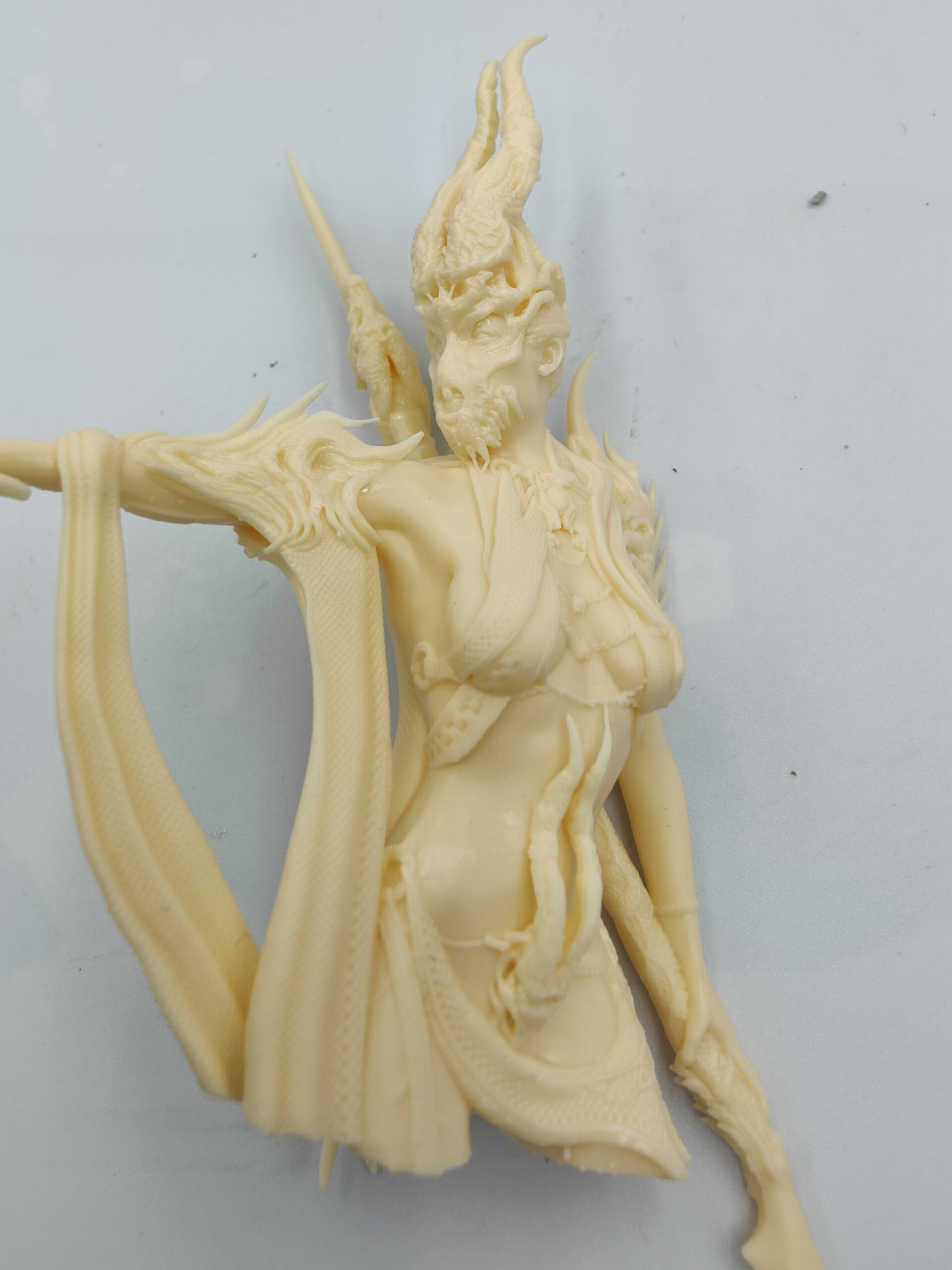

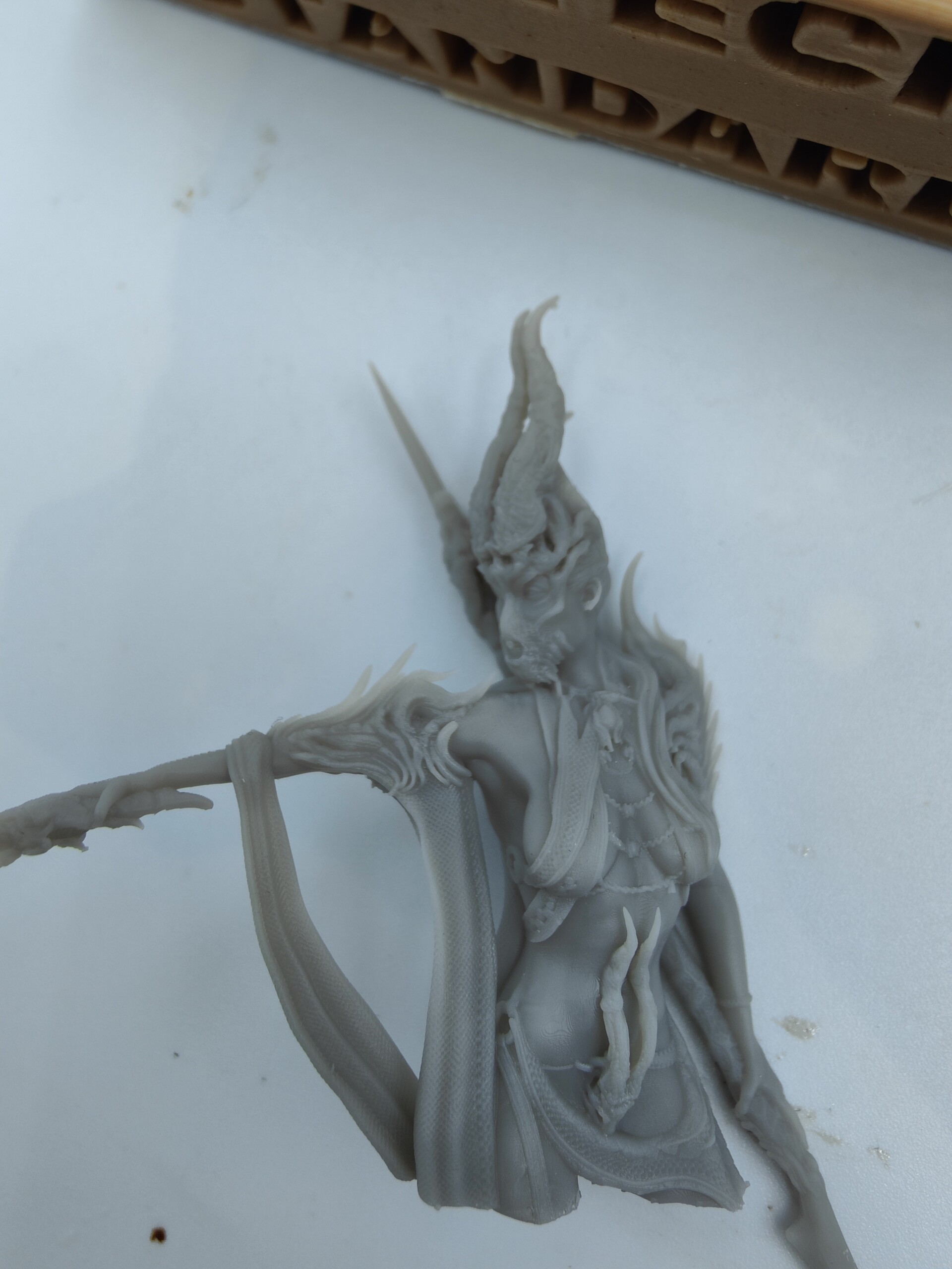

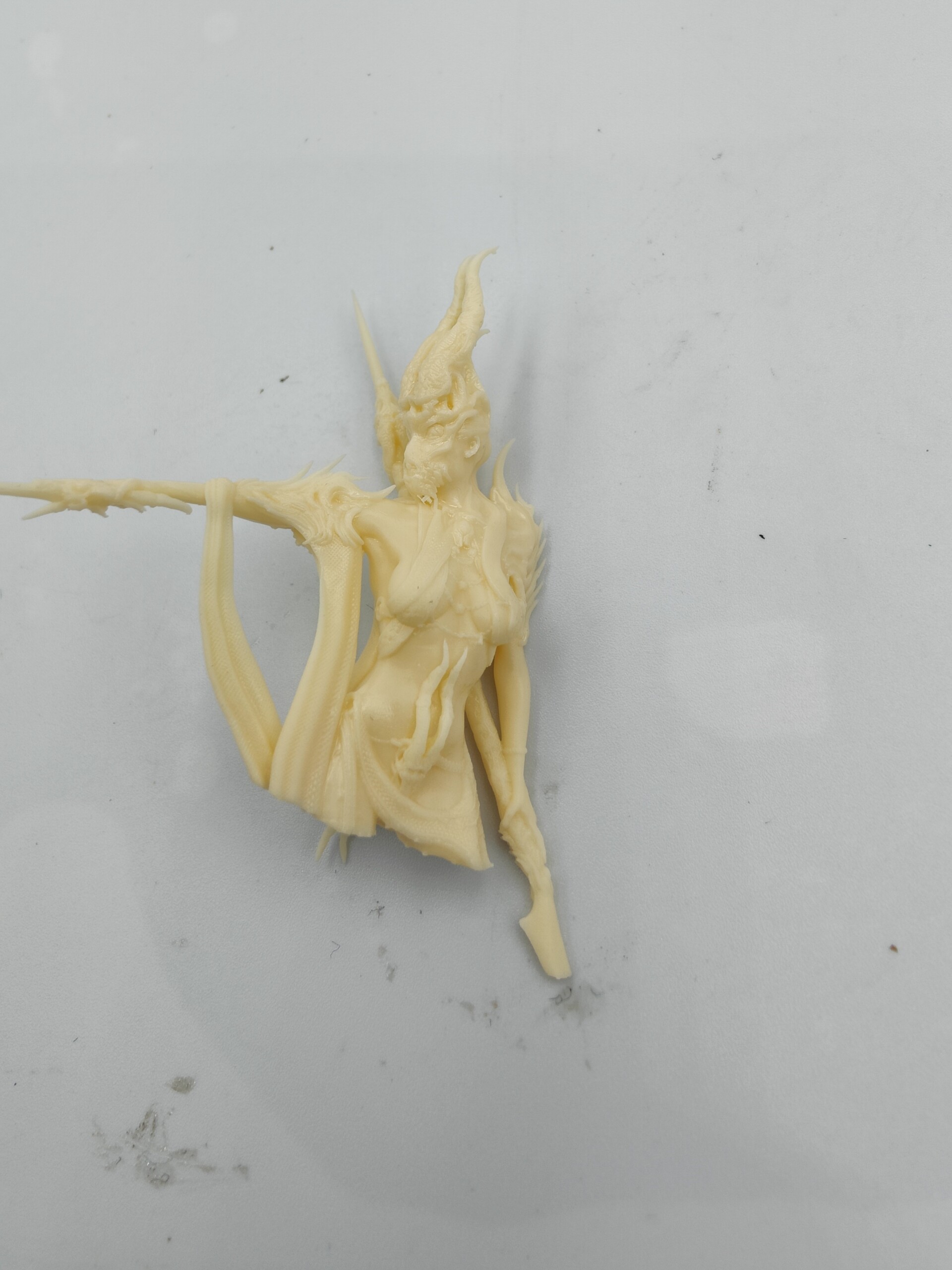

Les résines Tough et Standard semblent se valoir sur la qualité d’impression. La pièce est assez propre et proche de ce que nous avions avec la Sunlu Standard Plus. Néanmoins, sur des petites pièces et à l’objectif macro, on arrive à distinguer quelques petites traces de couches, habituellement moins perceptibles avec cette imprimante.
macro 50
Objectif macro sur la pièce à 50% (très difficile à voir à l’œil)
Je rappelle que les tests sont effectués sur une Phrozen Mini 8KS. Cette résine sur une imprimante moins performante telle que la Geeetech Alkaid (lire le test) aura d’aussi bons résultats que n’importe quelle résine plus chère.

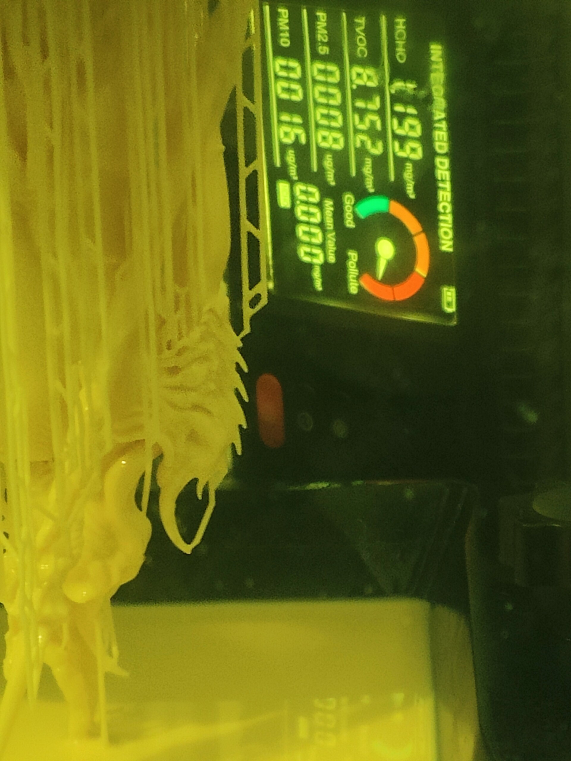

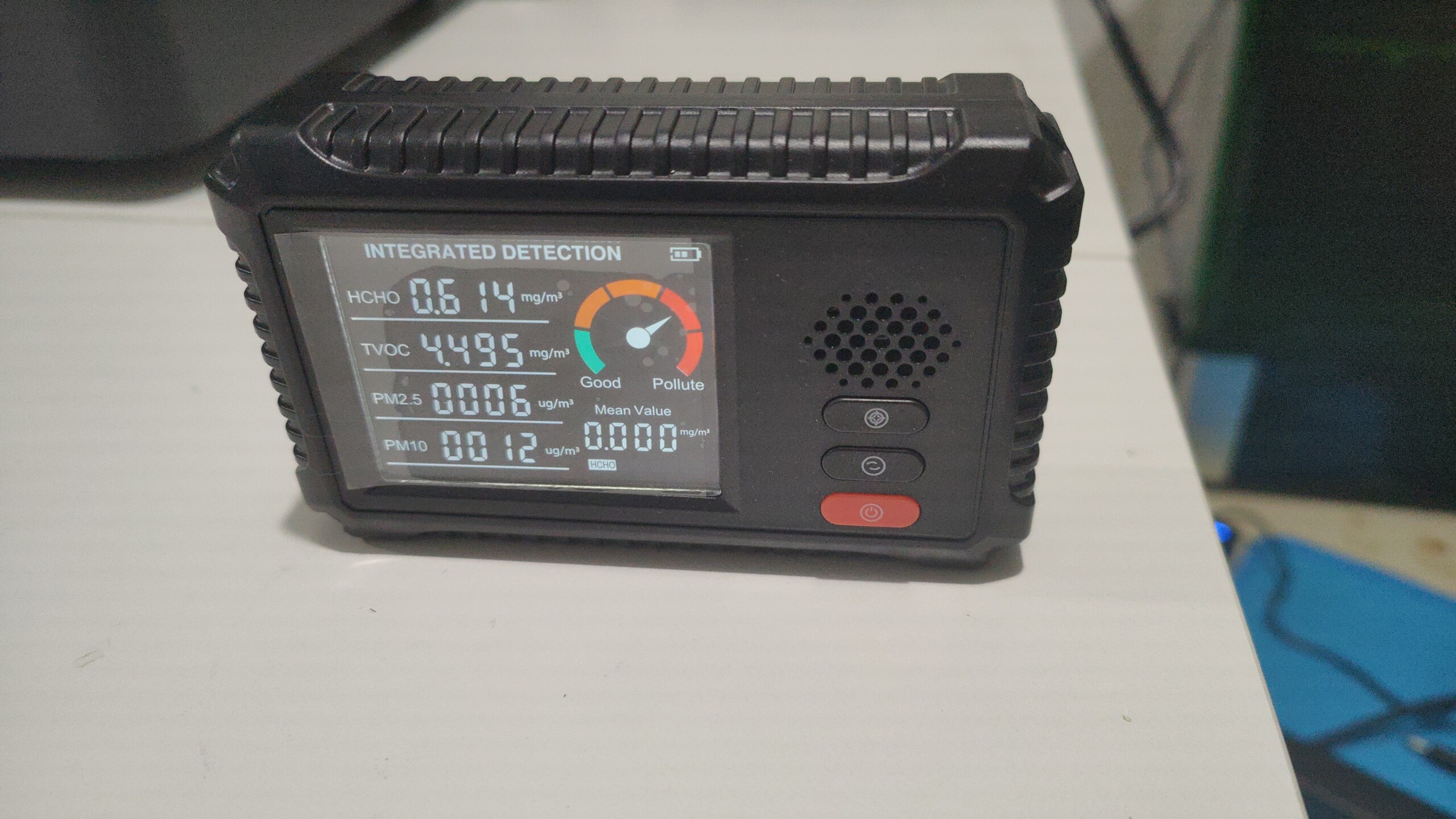

La toxicité a été relevée uniquement sur la résine Tough qui sent extrêmement fort et l’odeur est désagréable. De plus, les relevés de toxicité sont extrêmement hauts. Encore plus que d’habitude, si vous utilisez cette résine, aérez le plus possible votre pièce et ne restez pas à côté de la machine pendant une impression.
