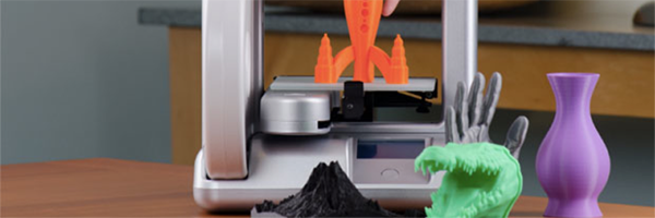

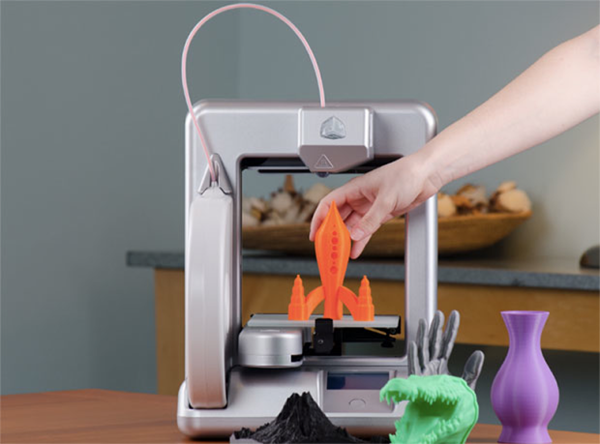

Ne vous réjouissez pas trop vite chers lecteurs français, cette révolution débute forcément aux Etats-Unis et plus précisément chez Staples, un magasin de fournitures de bureau. Nul doute que cela va booster les ventes d’imprimantes 3D, surtout pour le constructeurs 3D Systems puisque c’est son modèle Cube 3D qui sera écoulé en exclusivité dans les rayons de chez Staples. Cependant, l’imprimante d’objet 3D ne sera d’abord disponible que dans un nombre limité de magasins physiques. Pour autant, ceux qui n’auront pas la chance d’en avoir un à proximité pourront passer le site web de Staples. La Cube 3D est annoncées à un tarif de 1299$ (soit environ 1000€), le passage en chaîne de magasin se fait donc sans surcoût par rapport au constructeur (chose plutôt rare!).
